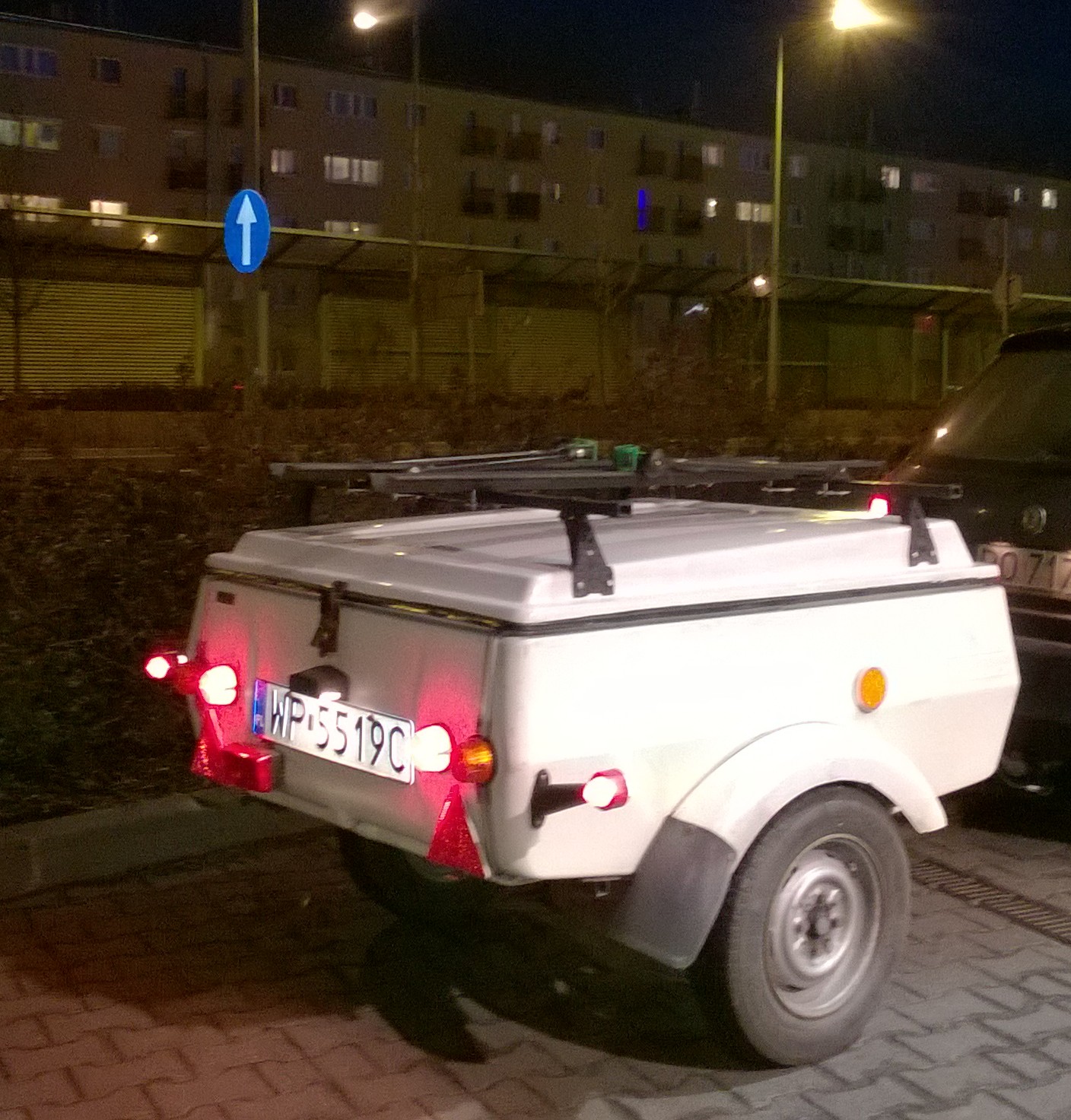

Czy ktos wymieniał oświetlenie tylne w n250 lub n260 na jakies inne ??? Oryginalnie mam okragle epokowe lampki , ale w dzień są bardzo słabo widoczne , w nocy tez światła Stop nie odrózniają się zbyt mocno od pozycyjnych pomimo iz wydawalo by się ze zarowki mogłyby być odwrotnie zalozone to jednak są dobrze wlożone. Zalezy mi na dobrym oświeteniu i myślę o wymianie lamp na coś współczesniejszego.

Miałem raz takie słabe oświetlenie. Okazało się że żarówki były na 24v i ledwo dawały. Może i u siebie masz takie?
Re: Oświetlenie zewnętrzne n250 (n260)
Zarówki są na 12v , wszystkie nowe zalozylem , masa tez jest , lampki we wnetrzu pozostawiają wiele do zyczenia , zasniedzaiłe styki poczyścilem ale niewiele to pomoglo... Dlatego myśle nad wymianą lampek calkiem. Przeciwmglowe ma obudowę blaszana od tylu to az dziury w niej wylazly...

A sprawdzałeś na zapiętej na hak czy nie?
Jeżeli nie to zapnij i sprawdź. .. chodzi o masę. .. (-)

To praktycznie bez znaczenia, laminat nie przewodzi prądu. Masa jest rozprowadzana przewodami, zainteresował bym się punktami, w których łaczą się przewody masowe.

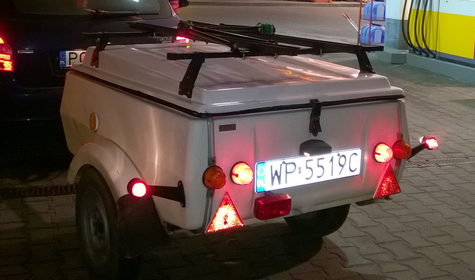

Jedna lampka to masakra , dziś rozebralem wszystkie i okazalo się ze w jednej jest do zarowki przylutowany kabelek , a z drugiej strony przylutowany do instalacji przyczepy , nie ma tego "języka" w oprawce zarówki. Wymienilem wszystkie zarowki a w tej jednej tymczasowo powielilem patent z lutowaniem.
