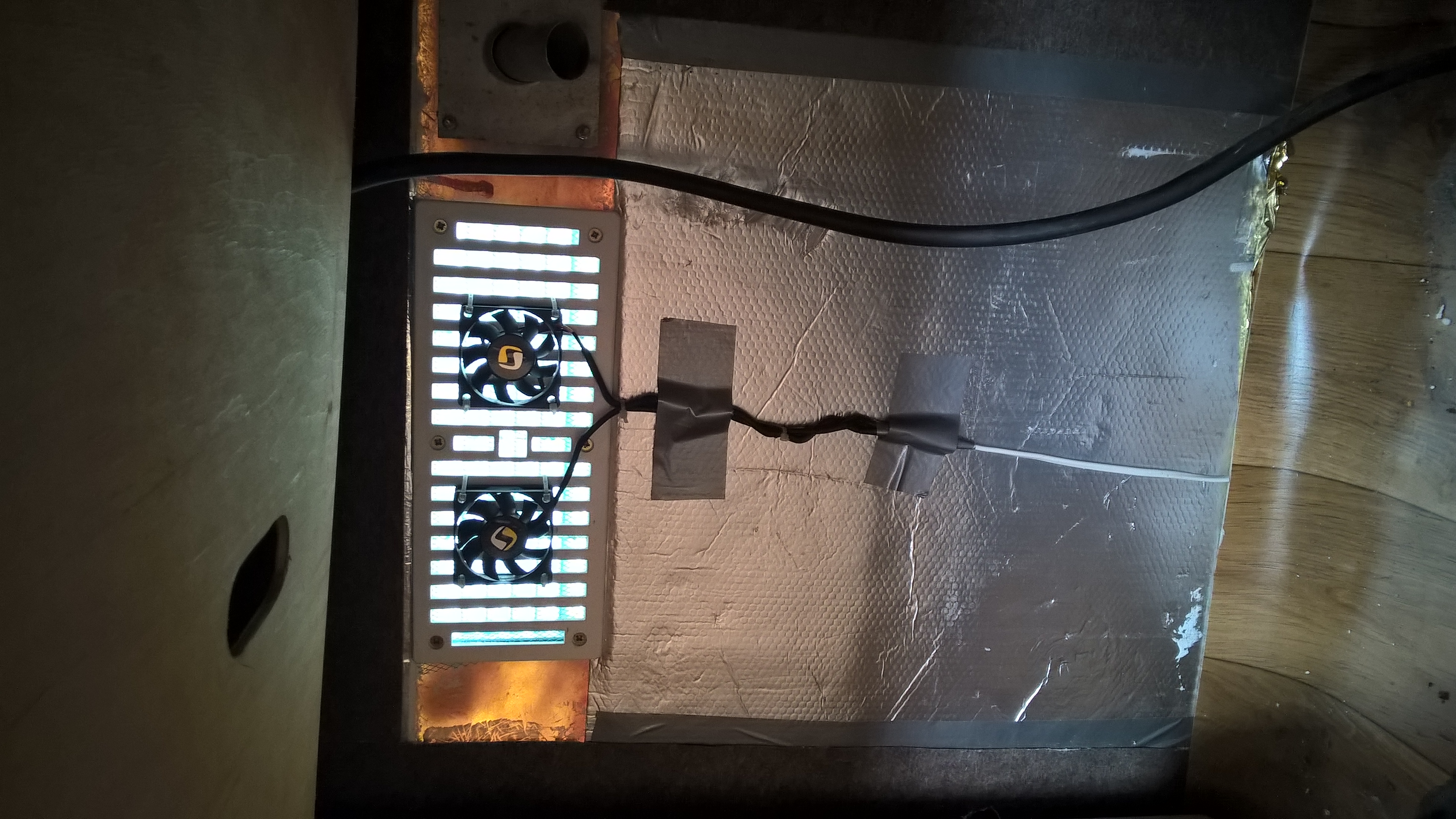

Postautor: TomekN126N » czwartek, 8 wrz 2016, 19:41
Chodzi Ci o np. takie, jak na zdjęciu? Moje, to zwykłe, komputerowe. Zasilanie 12v, biorą coś ok. 1,2 wata każdy. Koszt, to coś 10zl/szt i dają radę.
