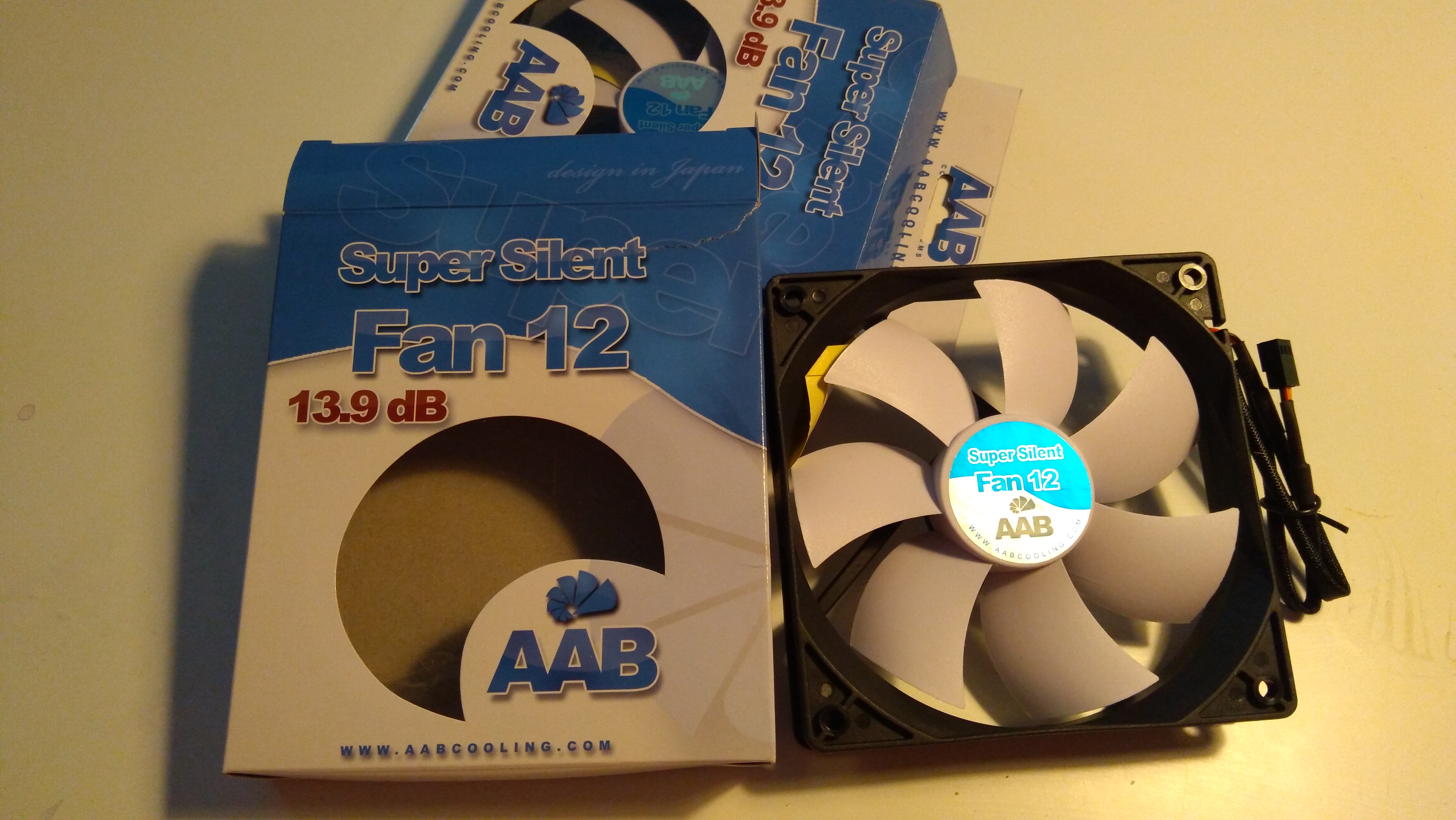

Mobilku, jak już będziesz szukał wentylatorków to zwróć uwagę na parametry. Warto zadbać o hałas emitowany przez wiatraki a nie wybrać najtańsze z Allegro.
Ja w zapiekance już używam i kupiłem teraz do wieloryba identyczne.
Poziom hałasu to 13,9dB przy 1200 obr/min. koszt około 15 zł/szt.
Wiatraczki tej wielkości (120mm) można już kupić poniżej 10 zł ale parametry dźwiękowo- wydajnościowe są trochę gorsze.

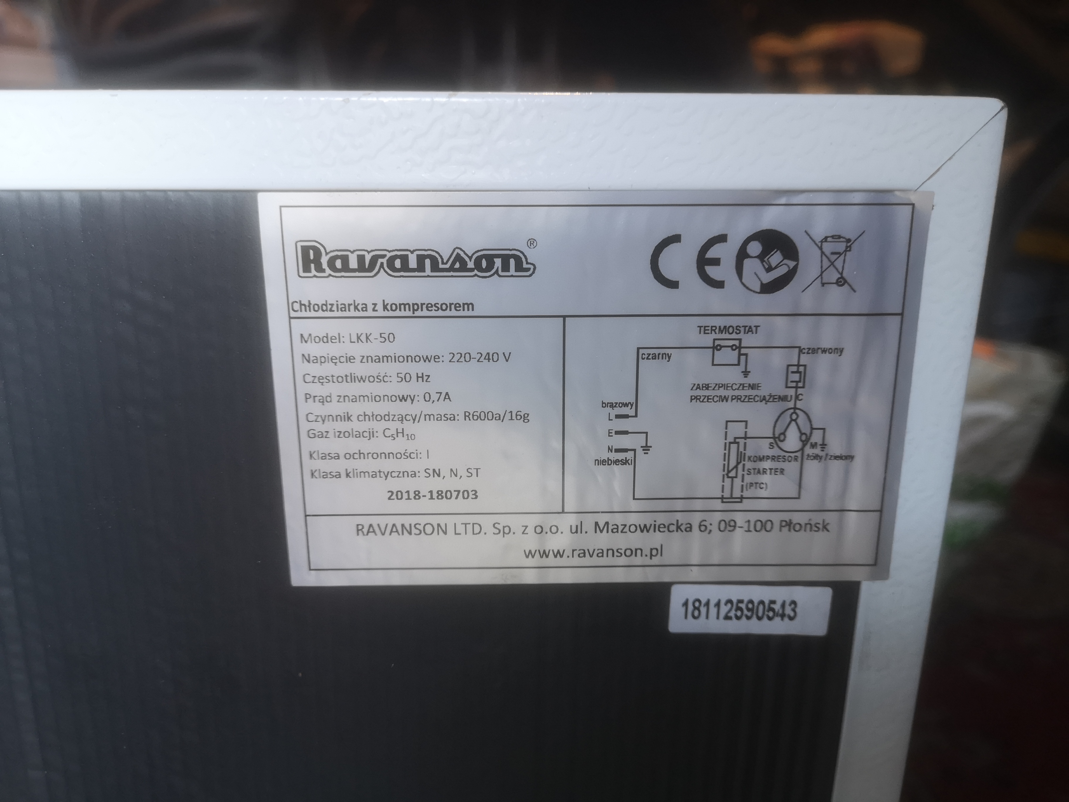

Murano w czym widzisz problem?
Ja zakupiłem właśnie taką lodówkę prąd znamionowy to tylko 0.7A.
Przed wyjazdem można sobie dodatkowo podpiąć załadowaną lodówkę pod 230V żeby uzyskała optymalne parametry chłodzenia i później spokojnie przez przetwornicę.
Zrobię testy napiszę dokładnie co i jak.

Pavulon przeliczyłem to na spokojnie. Zakładając, że lodówka pracuje nominalnie przy poborze 0.7A dla 230V czyli to daje 160W co dla 12V daje pobór ok 13A. Twój akumulator (74ah) w nocy, kiedy nie ma doładowania z panela pociągnie około 5 godzin. Czyli jednak za mało.
