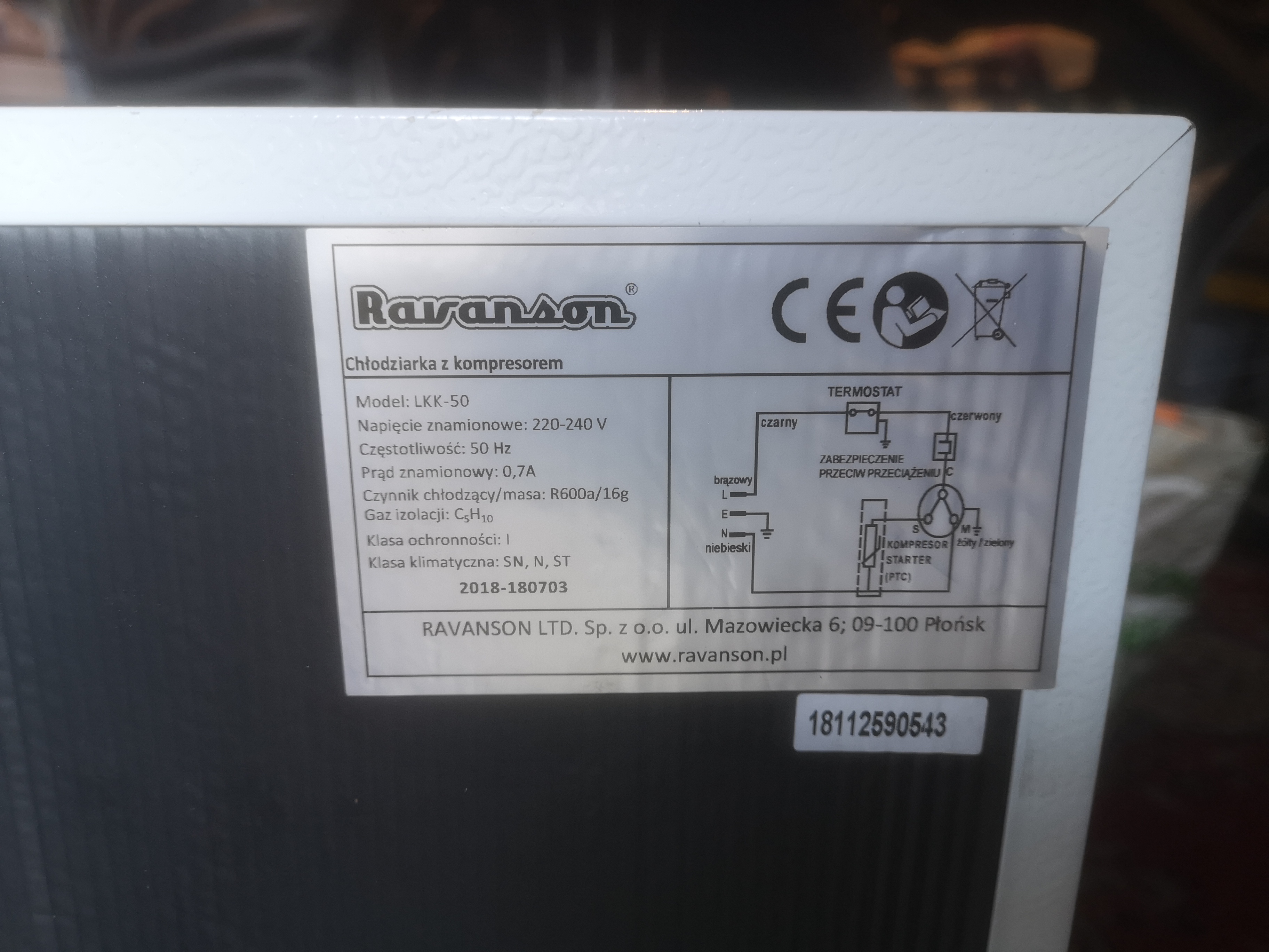

Ja zakupiłem właśnie taką lodówkę prąd znamionowy to tylko 0.7A.
Przed wyjazdem można sobie dodatkowo podpiąć załadowaną lodówkę pod 230V żeby uzyskała optymalne parametry chłodzenia i później spokojnie przez przetwornicę.

Pavulon przeliczyłem to na spokojnie. Zakładając, że lodówka pracuje nominalnie przy poborze 0.7A dla 230V czyli to daje 160W co dla 12V daje pobór ok 13A. Twój akumulator (74ah) w nocy, kiedy nie ma doładowania z panela pociągnie około 5 godzin. Czyli jednak za mało.
