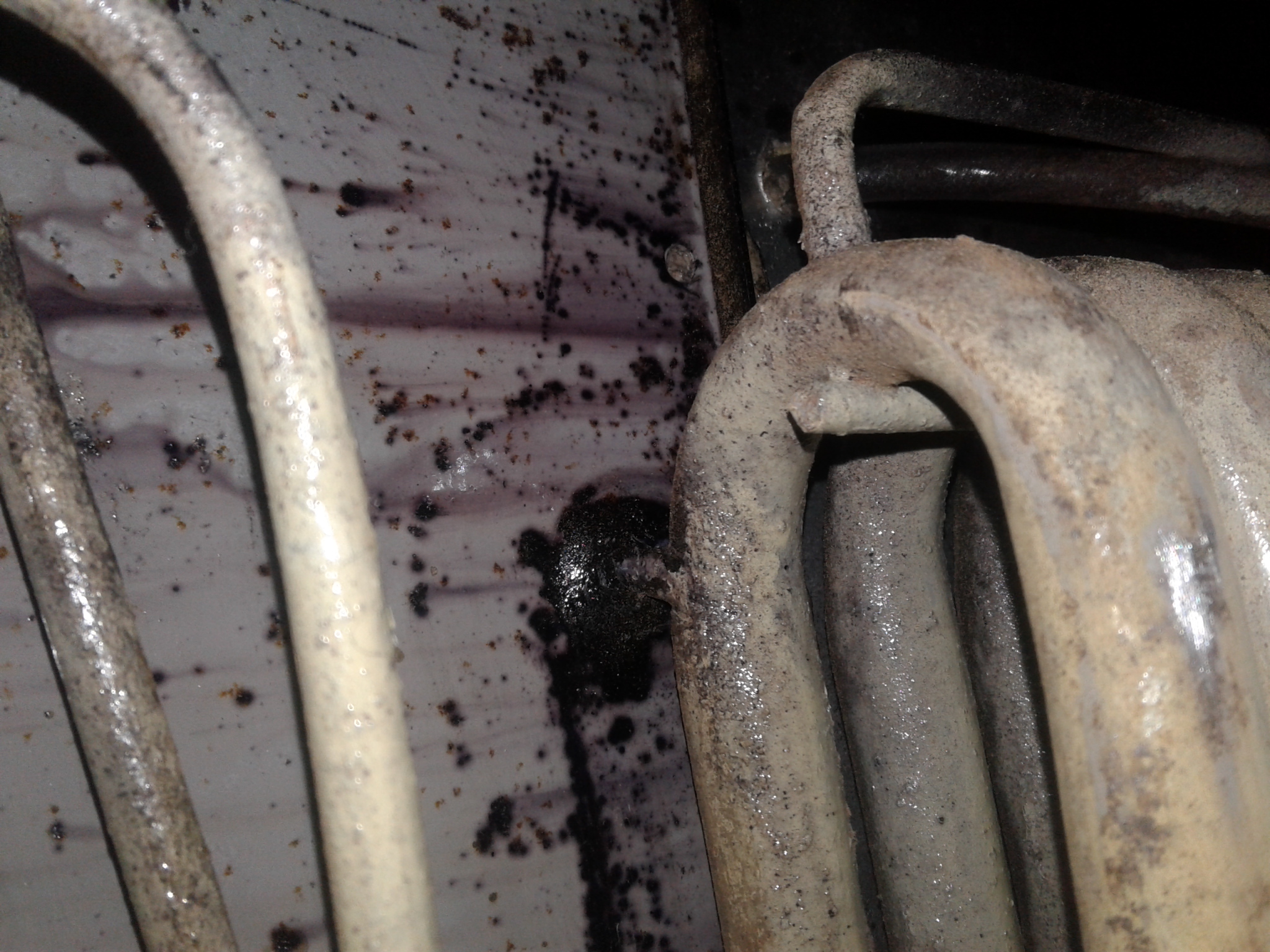

Postautor: RAFALSKI » piątek, 8 lut 2019, 08:26
Nie ma kominka ale ten może być osobno. Fotka nie sięga do dołu więc nie widać czy palnik jest na miejscu. Poza tym wydaje się OK.

Witam. Prąd, gaz, elektrolux. Lodówka dotarła wygląda ok. Czy przed pierwszym uruchomieniem jakiś serwis czy po prostu prąd gaz i próbować?
Re: Lodówka i truma
Postautor: naal » piątek, 15 lut 2019, 09:41
Póki masz na wierzchu to wyczyść sobie wszystko. Później postaw na równym i ogień.
Re: Lodówka i truma
Postautor: RAFALSKI » piątek, 15 lut 2019, 10:50
Przed pierwszym odpaleniem na gazie dobrze byłoby sprawdzić palnik i rurkę spalinową. Nie wiadomo jak długo lodówka nie była odpalana a rurka potrafi wewnątrz zardzewieć, potem rudzielec odrywa się i spada wprost na palnik. Tak więc najlepiej zdejmij, odkręć palnik, przedmuchaj go i ogólnie wyczyść. Uważaj przy tym na dyszę, nie wolno pakować do niej np. szpilki celem sprawdzenia drożności bo się rozkalibruje. Rurkę spalinową wyszoruj malutkim druciakiem przepychając go badylem w obie strony, powinieneś w ten sposób pozbyć się ewentualnej korozji. Ja rurkę na koniec przelałem środkiem Cortanin wiążącym korozję.

Postautor: krystek » niedziela, 24 lut 2019, 23:49
Witam. Jak zdemontować tylny układ z lodówki, wypchnąć jakoś delikatnie, stanowczo z lodówki czy są jakieś lepsze sposoby?

Postautor: krystek » poniedziałek, 25 lut 2019, 13:05
Witam. U mnie część tylnej obudowy i układ jest jest w całości zgrzany, zespawany wygląda to oryginalnie. Nie czytałem jeszcze dokładnie Twojego wątku remontowego ale układ był bez dodatkowej obudowy, odciąć ją? I później zespawać? Chciałem w miarę uniknąć zniszczenia pianki, czy jest sens próbować? W środku lodówki rurka jak nówka na zewnątrz są ogniska korozji, chciałem całość wyszkiełkować przed pomalowaniem.

Postautor: krystek » poniedziałek, 25 lut 2019, 22:49
Całość jest na grubym fragmencie obudowy, blacha grubsza od żeberek radiatora. Górny radiator nie ma żadnego innego mocowania oprócz spawu. Przeciąć jakims brzeszczotem a później spawać ?
