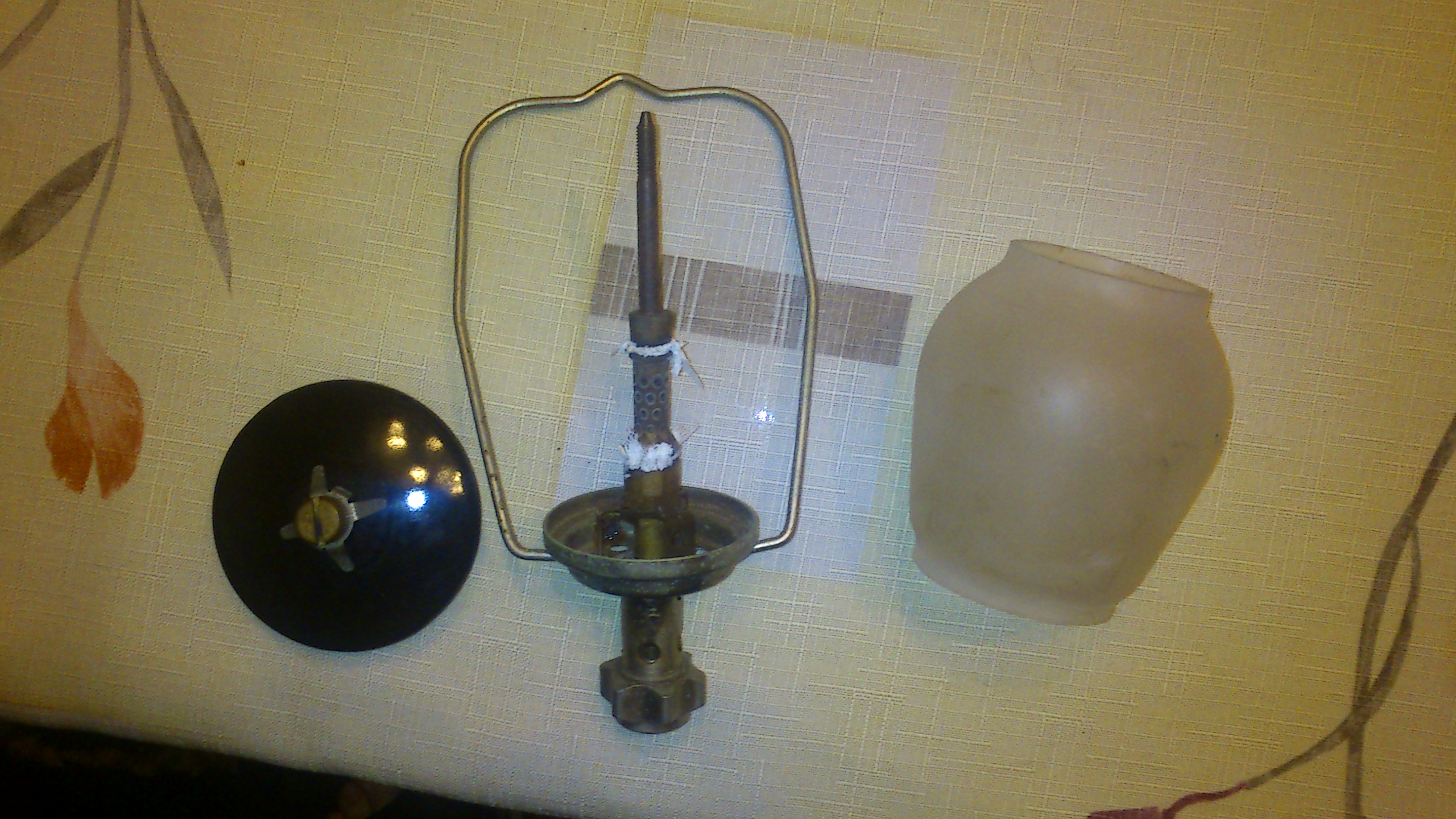

Razem z eNką otrzymałem parę gadzetów, między innymi taką lampę gazową wraz z butlą 1kg.
Niestety jak tylko się nią zainteresowałem, siateczka w palniku mi się w rękach rozsypała, zapasowych dla porównania nie mam :(
Czy ma moze ktoś taką lampę i mógłby mi podpowiedzieć jaki rodzaj muszę zakupić ?? i czy one są jednorazowego użytku ??
Lampa jest chyba antykiem, czy jej używanie jest bezpieczne ? (bezpośrednie podłączenie do butli)

kupiłem w zeszłym roku taki knot , koszulkę na allegro chyba rozmiar s kup na próbę około 10 zł szt . Uważaj przy zaciąganiu sznurka bo łatwo go zerwać !!!podstawa to jak zapalisz pierwszy raz to nie wystrasz się bo on musi się wypalić jest dym i dość ognia po wypaleniu nie dotykać . no i delikatnie obchodzić z lampą bo knot nie lubi wstrząsów często używam tej lampy jest okej

Napisałem do gościa z allegro czekam na odpowiedz czy będzie pasowało, a na ile starcza taka koszulka ???
Dużo daje to światła ? mam tu na myśli, czy oświetli przedsionek ? lub czy pomoże przy jego rozkładaniu w nocy ?
Zużycie gazu pewnie nie znasz ?? :oops:

Mam taką lampę, do przedsionka jest fajna, bo daje światło i ciepło. Podczas zlotu na MRU oświetlałem/ogrzewałem sobie nią przedsionek i LED to nie jest, ale widać tyle, żeby nóg nie połamać. Siateczkę kupuj na allegro obojętnie jaką, bo ściągniesz sznurkiem wokół "knota". Ważne, żeby po pierwszym odpaleniu nie dotykać, to będzie długo służyć. Fajna jest, ale delikatna na dotyk. Co do zużycia gazu, to nic się nie martw, przecież nie używasz tego całą noc i co noc.

Lampa jest super... Przedsionek oświetlisz bez najmniejszego problemu.
Siateczkę należy za pierwszym razem podpalić bez podawania gazu. Dopiero jak się ładnie wypali to odkręcasz gaz i zapalasz. I od teraz już nie wolno dotykać bo się rozpadnie. Jak będziesz transportował lampę tak żeby się nie obijała to siateczka powinna przetrwać więcej niż jeden raz. W mojej lampie jest ta sama siateczka od kilku lat.
Polecam przy okazji zakup takiej rurki do lampy dzięki, której możesz butlę postawić na ziemi żeby nie zajmowała miejsca na stole.
