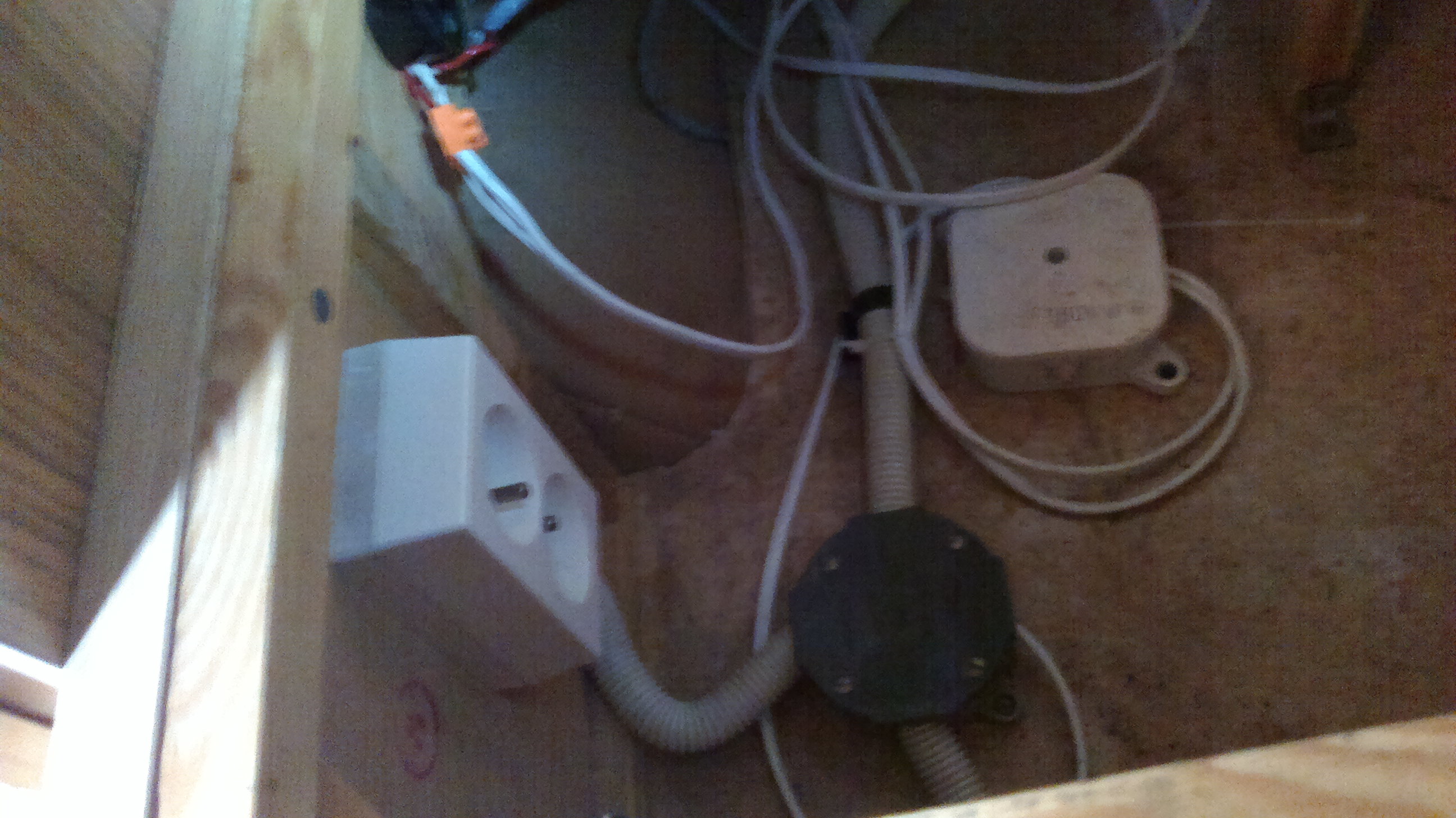

Witam .Doczytałem troszkę w instrukcji ale może ktoś mi wytłumaczy dokładniej do czego służy te gniazdo znajdujące się skrzyni łóżka .

220v ja mam podłaczona lodówke i radio-budzik
to czarne jest na 12V kiedys były lampki przenosne z taka wtyczka
- TomekN126N
- Posty: 3859
Re: do czego ?

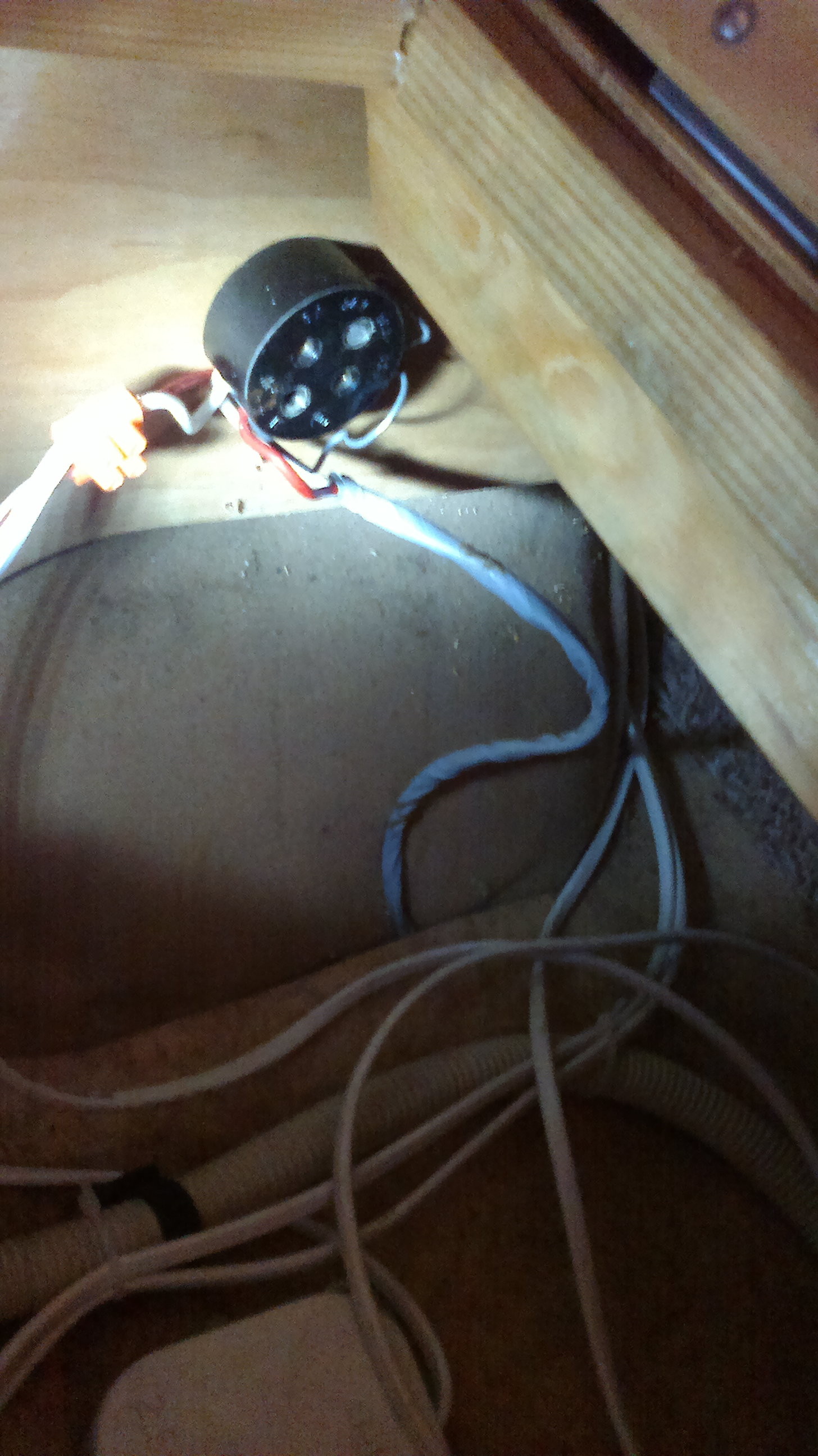

Białe 220v, a dlatego w łóżku, żebyś sobie mógł np. prostownik podłączyć do aku, a te z drugiej fotki, to faktycznie 12v, też się zastanawiałem, ale po kablach do kłębka.

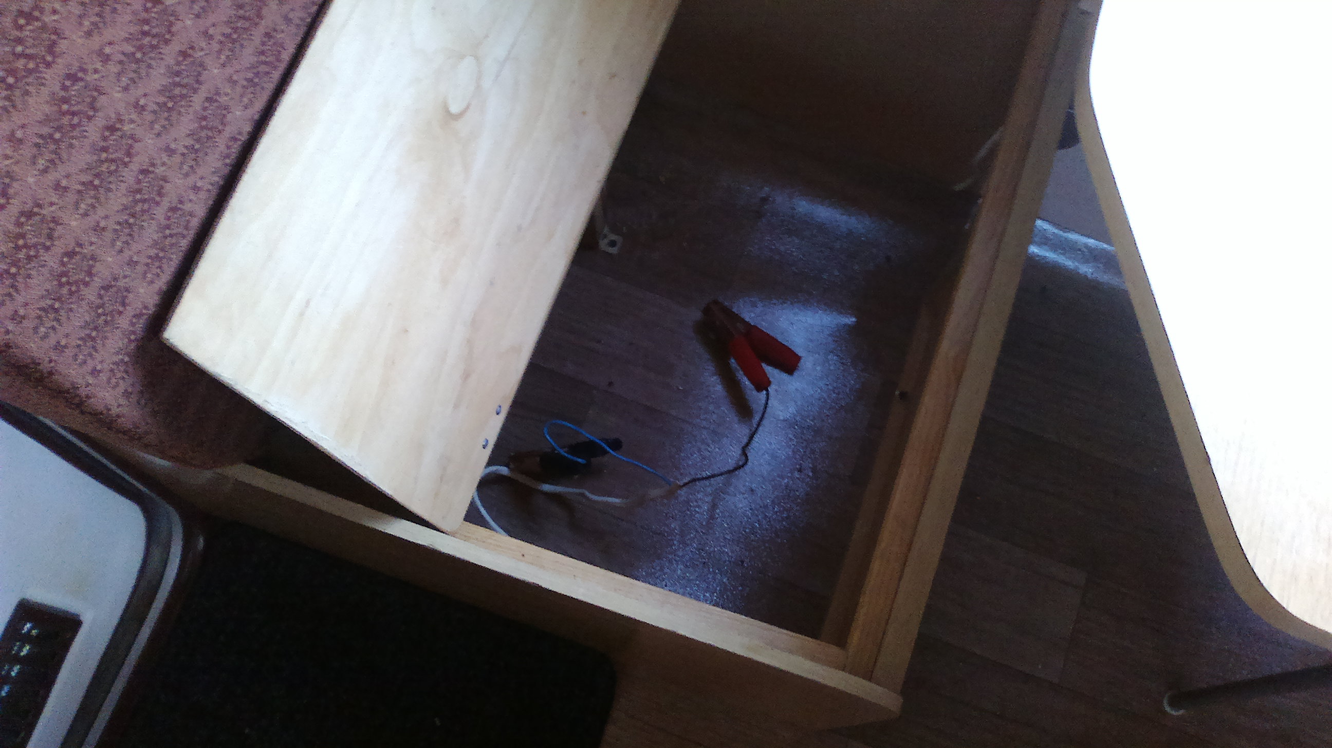

To czarne jest i u mnie, tam powinno być 12v z transformatora, przynajmniej u mnie tak było. Nic nie przerabiałem, po prostu dołożyłem drugie z 12v z akumulatora, dzięki czemu nie potrzebne mi jakieś dodatkowe pezekaźniki. Teraz przy montażu instalacji solarnej jest to duży plus, przekładam tylko jeden kabel z tej wiązki który szedł wcześniej z akumulatora pod kontroler ładowania.
A Ty masz w ogóle jakiś transformator na stałe w przyczepie, jak tak, to wklej fotkę jak on wygląda.

To czarne gniazdko to jest na 12V,ale do niego potrzeba specjalnej wtyczki (rozstaw i grubość bolców )kiedyś takie wtyczki montowano
do lamp przenośnych,które były na wyposażeniu naszych Żuków i Nys.Ale to już historia.Teraz są montowane gniazda takie jak do
zapalniczek.Tam było obojętnie gdzie " +" ,a gdzie "-".Wg mnie,albo zmienić,albo powodzenia w poszukiwaniach.Pozdrawiam.

Przekaźników i innych wynalazków raczej tam nie masz, więc możesz podpinać na zmianę akumulator lub trafo w zależności od potrzeb. Tylko musisz uważać na biegunowość bo to gniazdko tego nie pilnuje.

No bo dawniej nikt nie uwzględniał ładowarek do telefonów, lub żarówek led, a w ich przypadku powinna być zachowana odpowiednia polaryzacja, inaczej w najlepszym razie nie będą działać.
