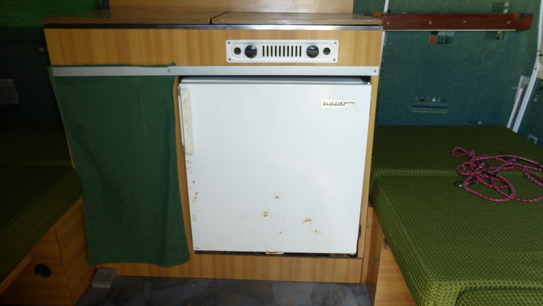

W sobotę "przeprosiłem się" ze 127 ;) Długo tam nie zaglądałem ale wypada trochę w niej podłubać bo chyba ta budka pojedzie z nami do Sobieszewa. Niestety obecnie nie mam zbyt dużo wolnego czasu i remont 132 zwolnił na tyle, że się nie wyrobię. A więc zamieniłem lodówki, wyleciała sprężarkowa (przyda się w firmie) a na jej miejsce wstawiłem Polara TA60C, którego w Grudziądzu Harrson podarował Vvarriorowi a on mi :D

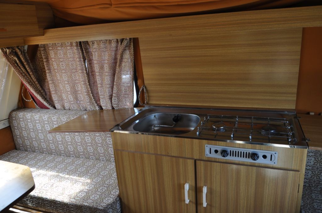

W naszej przyczepie kiedyś musiała jeździć jakaś lodówka bo ktoś przerobił szafkę. Wywalono drzwiczki i przesunięto środkową przegrodę poszerzając prawą komorę szafki żeby wlazła lodówka. Oryginalnie szafka kuchenna w N-127 ma dwoje identycznych drzwi, jest podzielona równo na pół:
Szkoda, że tych lewych nie skrócono a wywalono. Najchętniej dorobiłbym je i zastąpił nimi obecnie dyndający kawałek materiału.
Sama lodóweczka pasowała prawie bez kombinacji i ładnie stanęła na zbudowanej pod poprzednią lodówkę, podstawie z listewek. Podobnie jak w eNce, jedynie po bokach było trochę luzu, wnętrze szafki było szersze od lodówki o około 35mm. Akurat wlazły tam dwa kawałki płyty meblowej, po 18mm grubości każdy. Wyciąłem z tej płyty dwa elementy 8x35cm i przykręciłem symetrycznie po bokach, w ten sposób zwężając wnętrze szafki niemal dokładnie do szerokości lodówki. Chłodziarkę wsunąłem ale nie do oporu a tyle, aby z frontem szafki licowało główne "pudło" na wysokości przylegania uszczelki. Drzwi lodówki wystają poza obrys szafki, jednak nie powinno to przeszkadzać. Wszystko przez to, że szafka kuchenna w 127 ma mniejszą głębokość niż np. ta w eNce.
W tej pozycji lodówkę zablokowałem wkręcając po bokach odpowiedniej długości wkręty. Przechodzą one przez sklejkę ścianek szafki, dalej przez dołożone przeze mnie kawałki płyty meblowej i włażą w blachę, w boczne ściany lodówki. Taki montaż jest mocny, chłodziarka ani drgnie :) Wyszło tak:
Konrad mówił, że Polarek raz działa a raz nie. Mam nadzieję, że jednak będzie dobrze chłodził bo wielokrotne próby w domu wypadły świetnie, za każdym razem działał. Może to kwestia wypoziomowania lodówki? Stachu_gda pisał, że jego Polar w domu chłodził świetnie a po montażu do przyczepy słabo. Okazało się, że trzeba było dokładniej wypoziomować przyczepę i lodówka zaczęła chłodzić jak głupia. Myślę, że w tym przypadku, gdy nie działała, chodziło o to samo i jednak piwko będzie zimne ;)

Odkąd posiadam w zapiekance lodówkę też nauczyłem się poziomować przyczepę.
Czego to człowiek nie zrobi żeby ulubione napoje miały odpowiednią temperaturę.:-)
Posty: 2688
Postautor: tantalos » wtorek, 30 maja 2017, 20:04
Znaczy że aby ten polarek chłodził to przyczepa musi być idealnie poziomo? A czy on jest na 12V? Bo jeśli tak to chłodzenie podczas jazdy odpada?
Posty: 2622
Postautor: stachu_gda » wtorek, 30 maja 2017, 20:09
tantalos pisze:Znaczy że aby ten polarek chłodził to przyczepa musi być idealnie poziomo? A czy on jest na 12V? Bo jeśli tak to chłodzenie podczas jazdy odpada?
No właśnie musi być poziomo. Mówię bo wiem po swoim polarze. Też się zastanawiam jak to jest w czasie jazdy - jakiś czas temu była dyskusja że na 12v słabiej chłodzi i moje przypuszczenie jest takie że właśnie ze względu na to że nie przebywa cały czas w poziomie.
Postautor: RAFALSKI » wtorek, 30 maja 2017, 23:58
Z tego co słyszałem to Polary są bardziej wrażliwe na prawidłowe wypoziomowanie niż np. Electroluxy. Fabrycznie TA60C jest na 12V i na 230V. Mój ma tylko grzałkę na 230V bo tę drugą wziął Janek zanim przekazał mi lodówkę. Nie wiem jak chłodziłaby w czasie jazdy i nawet nie mam jak sprawdzić.
stachu_gda pisze: jakiś czas temu była dyskusja że na 12v słabiej chłodzi i moje przypuszczenie jest takie że właśnie ze względu na to że nie przebywa cały czas w poziomie.
Może tak być, trzeba by sprawdzić jak chłodzi na 12V stojąc w domu na płaskiej podłodze, dobrze wypoziomowany. Electoluxa w eNce włączam na czas jazdy na gazie i chłodzi jak głupi. Widocznie nie przeszkadza mu bujanie w czasie jazdy i brak poziomu.

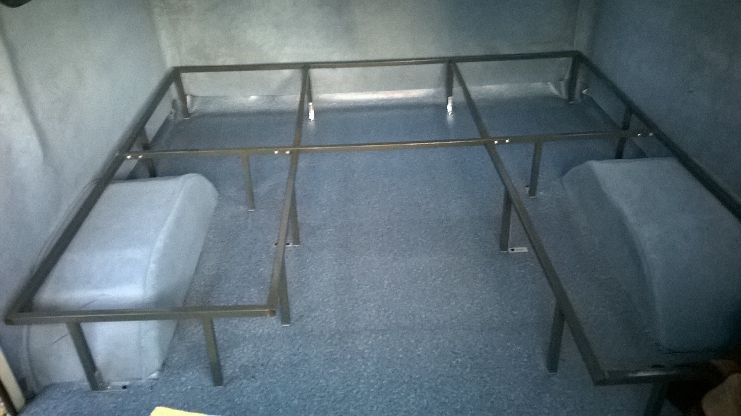

Będzie łóżeczko,profil zamknięty 20x20x1,5.Waga samego stelaża +- 12kg.Ma być wytrzymałe :).Pytanko-jakiej grubości sklejkę polecacie na góre? Tzn pod materace.Boki będą z 0,4cm.

dzin1975 pisze:Będzie łóżeczko,profil zamknięty 20x20x1,5.Waga samego stelaża +- 12kg.Ma być wytrzymałe :).Pytanko-jakiej grubości sklejkę polecacie na góre? Tzn pod materace.Boki będą z 0,4cm.
Wygląda całkiem przyzwoicie, jeśli to nie problem to podkradnę pomysł na stelaż. Według mnie trafiona robota na +.

Marcin daj jeszcze po długości na górze profile na 1/3 szerokości (1/3 stała a 2/3 otwierane) to wtedy sklejka 0,5 wystarczy.
Poza tym brakuje mi pionowych profili na rogach.

Tez bym dodał poprzeczki wzdłuż, jakoś te pokrywy trzeba otwierać a też sensu nie ma aby całościowo się zdejmowało. Jednak bym nie dzielił na pół tylko 2/3, 1/3.
Podniesiesz do góry wieko i materace będą miały gdzie się schować.

Daj koniecznie te profile wzdłuż bo tak to będzie za słabe, chyba że dasz podpórki pod sklejkę ale szkoda miejsca.

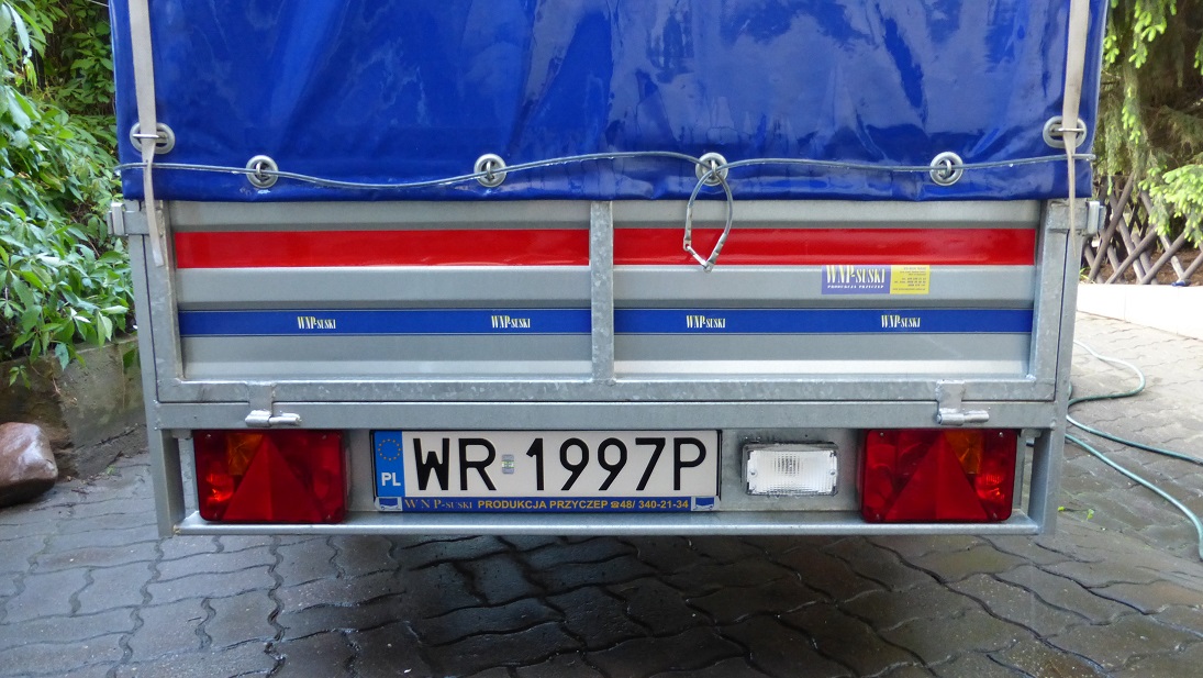

Co prawda nie w Niewiadówce a w towarówce ;) Założyłem światło cofania przesuwając trochę tablicę rejestracyjną. Ładnie świeci. Przy okazji zmieniłem wtyczkę na 13-pin, koniec ze stosowaniem przejściówki :)
Chodzi mi jeszcze po głowie montaż zapiekankowego kufra, żeby było gdzie schować narzędzia, rękawice robocze, itp. Jak już mam nową wtyczkę to może dorobię też oświetlenie paki, ciągnąc ze stałego plusa, zobaczy się.
Trochę za pancerne, moje wszystkie mebelki miałem z sosny 15*15mm, gdzieniegdzie 20*20 i sklejki 4mm, czasem 2mm - solidne, mocne i lekkie
