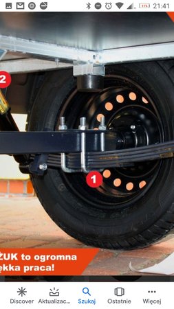

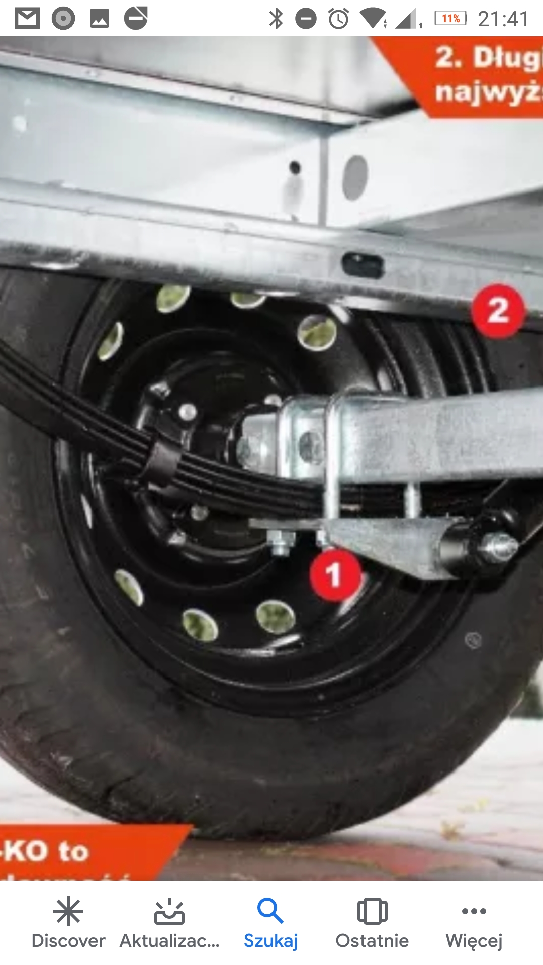

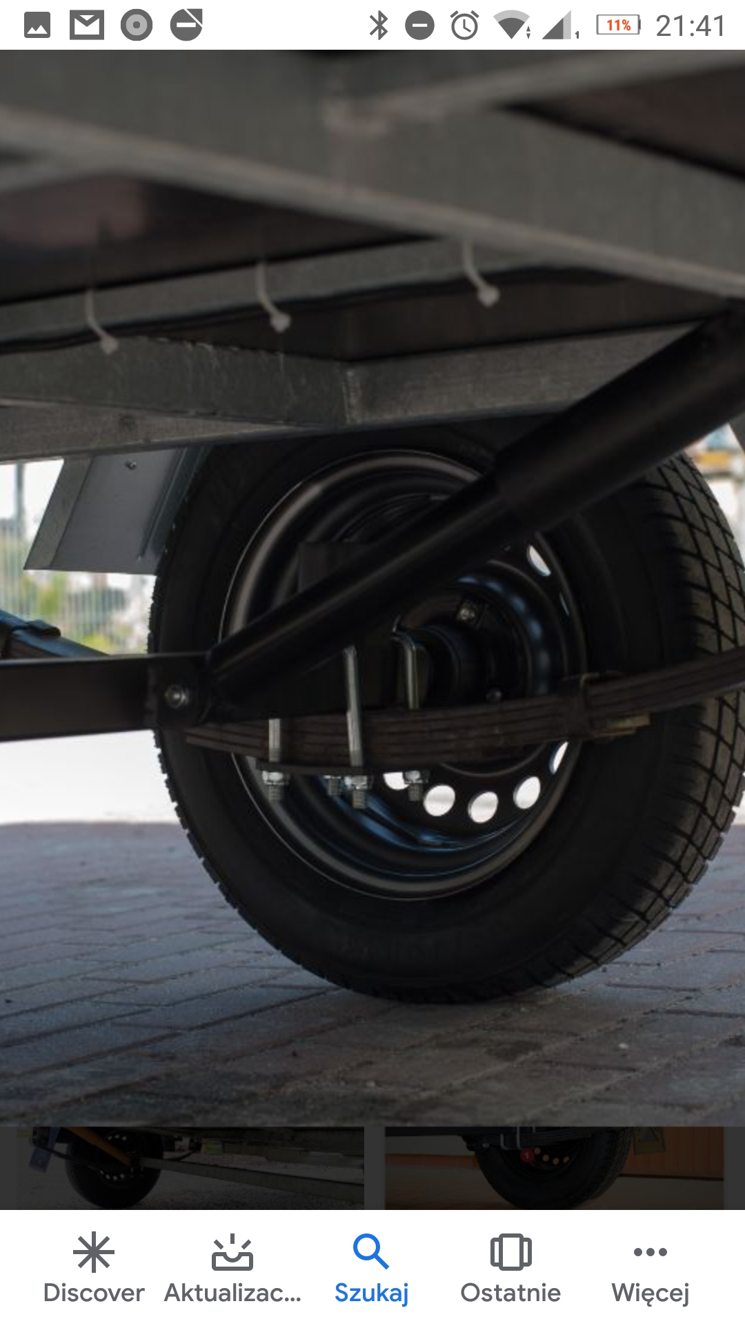

dzin1975 pisze:Marcin, naprawdę twierdzisz że takie mocowanie resora jest prawidłowe? :cry:
Ale że pod osią? Pewnie wg "normy" nie, ale obaj wiemy, że takie rozwiązania istnieją i działają:
Powyższe zdjęcia przedstawiają nowe przyczepy z homologacją.... 8-) . Ale gubimy wątek. Kubie chodziło o to, że pominąłem 2 otwory montażowe w oryginalnym mocowaniu. A tu od nie dość że bez żadnych "pozycjonerów" śrub to jeszcze podwieszony resor pod osią :shock: .
Uchwyty leżą jednak na belkach, reszta analogicznie do cybantów w osi resorowanej (DMC 750 kg)...
Nie popuszczę!!! :lol:

Postautor: dzin1975 » środa, 22 maja 2019, 22:09
Nie popuszczaj :)
Dla mnie mocowanie resora na 2 blachach złapanych 4 gwintowanymi prętami kłóci się ze światopoglądem. Tzw ,,pełny,, cybant jest ok, bez względu na ułożenie resora względem osi. Pod lub nad nie robi różnicy. Testowałem tak i tak i robi bez problemu.
Ale wracając do tematu-nie popuszczaj, tylko wymień te gwintowane przełamane pręty..Jak Cię prosza ;)
Dopasuj ,,normalne,, cybanty :)

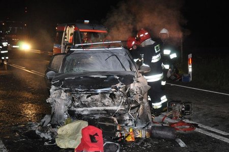

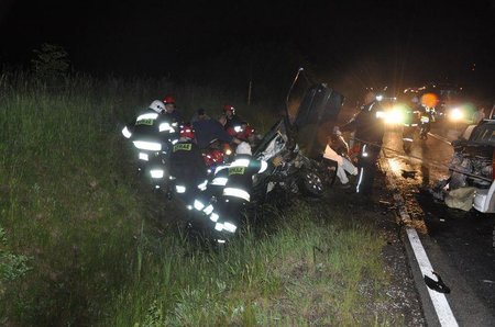

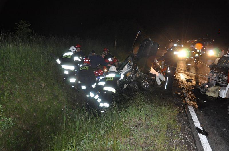

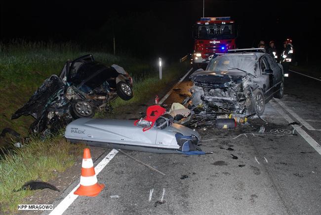

Mogę pokazać Wam co się wtedy dzieje na przykładzie boxu dachowego :( Pewna majowa noc 2012 roku, prosta mazurska droga a na niej VW Passat B5FL (nasz) i Ford Escort spotkały się czołowo. Sumaryczna prędkość zderzenia oszacowana została na około 80-100 km/h.
Miejscowa prasa po wypadku pisze:6 osób ucierpiało w czołowym zderzeniu dwóch samochodów w miejscowości Pełkowo na drodze z Mrągowa do Giżycka. Przyczyną wypadku było najechanie przez jeden z pojazdów na watahę dzików.
Służby ratunkowe zostały zaalarmowane o zdarzeniu o godzinie 22.15. Z uwagi na to, iż w samochodach znajdowało się łącznie 6 osób na miejsce wysłano znaczne siły. W akcji ratunkowej brało udział 5 karetek pogotowia i 3 zastępy straży pożarnej.
Do wypadku doszło na prostym odcinku drogi przed miejscowością Pełkowo. Jadący od strony Giżycka Ford Escort, w którym jechało dwóch mężczyzn, wpadł na watahę dzików, w wyniku czego kierowca stracił panowanie nad kierownicą, zjechał na lewy pas i czołowo zderzył się z VW Passatem, w którym jechały 4 osoby. Siła uderzenia była bardzo duża - Forda obróciło o 180 stopni i znalazł się w rowie.
Dwóch mężczyzn, jadących Fordem zostało zakleszczonych w mocno rozbitym pojeździe. Strażacy przez kilkanaście minut uwalniali ich przy użyciu sprzętu hydraulicznego. Dodatkowym utrudnieniem był fakt, że samochód stał niestabilnie na skarpie, wobec czego musiał być asekurowany na linie przyczepionej do wozu pożarniczego.
Poszkodowani w wypadku zostali zabrani do szpitali w Mrągowie, Gizycku i Kętrzynie. Mają dość poważne obrażenia, m.in. połamane kończyny. Droga jest nieprzejezdna i taka sytuacja potrwa przez kilka godzin - policyjni technicy muszą dokładnie zabezpieczyć wszelkie ślady, aby ustalić okoliczności wypadku.

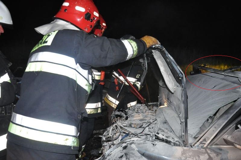

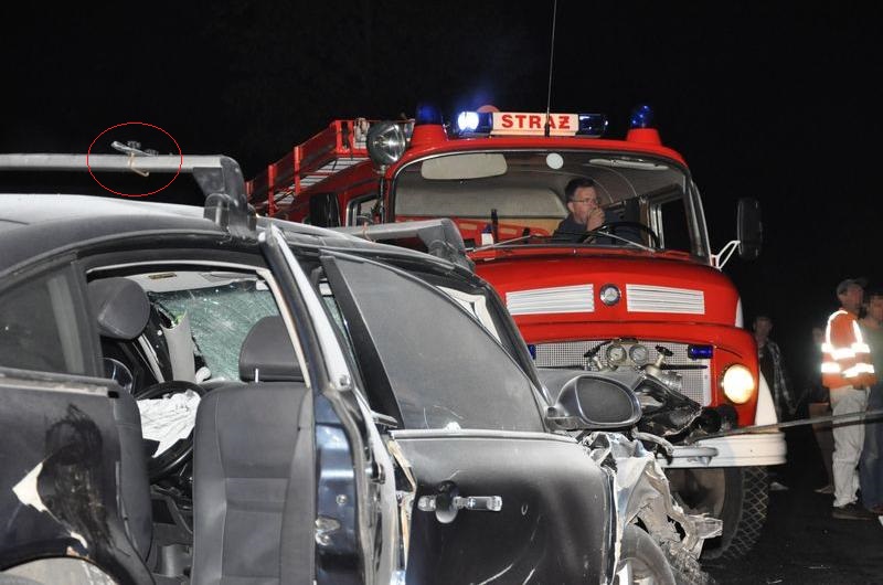

A teraz fotki. Box dachowy marki InterPack wyrwało podczas uderzenia i przyrżnął w Escorta. Nie puściły mocowania zrobione z giętego drutu lecz rozerwało wokoło tworzywo, korpus boxu... Bagażnik bazowy był oryginalny VW.

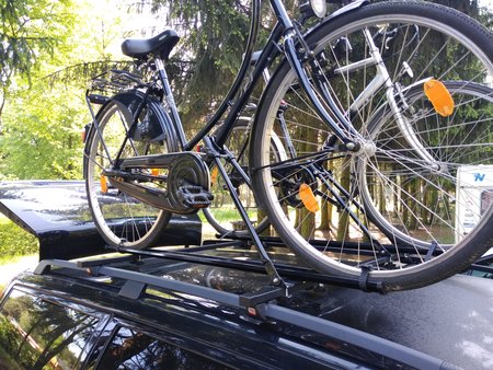

Tata Kazika
Posty: 751
Re: Belki relingowe na dach

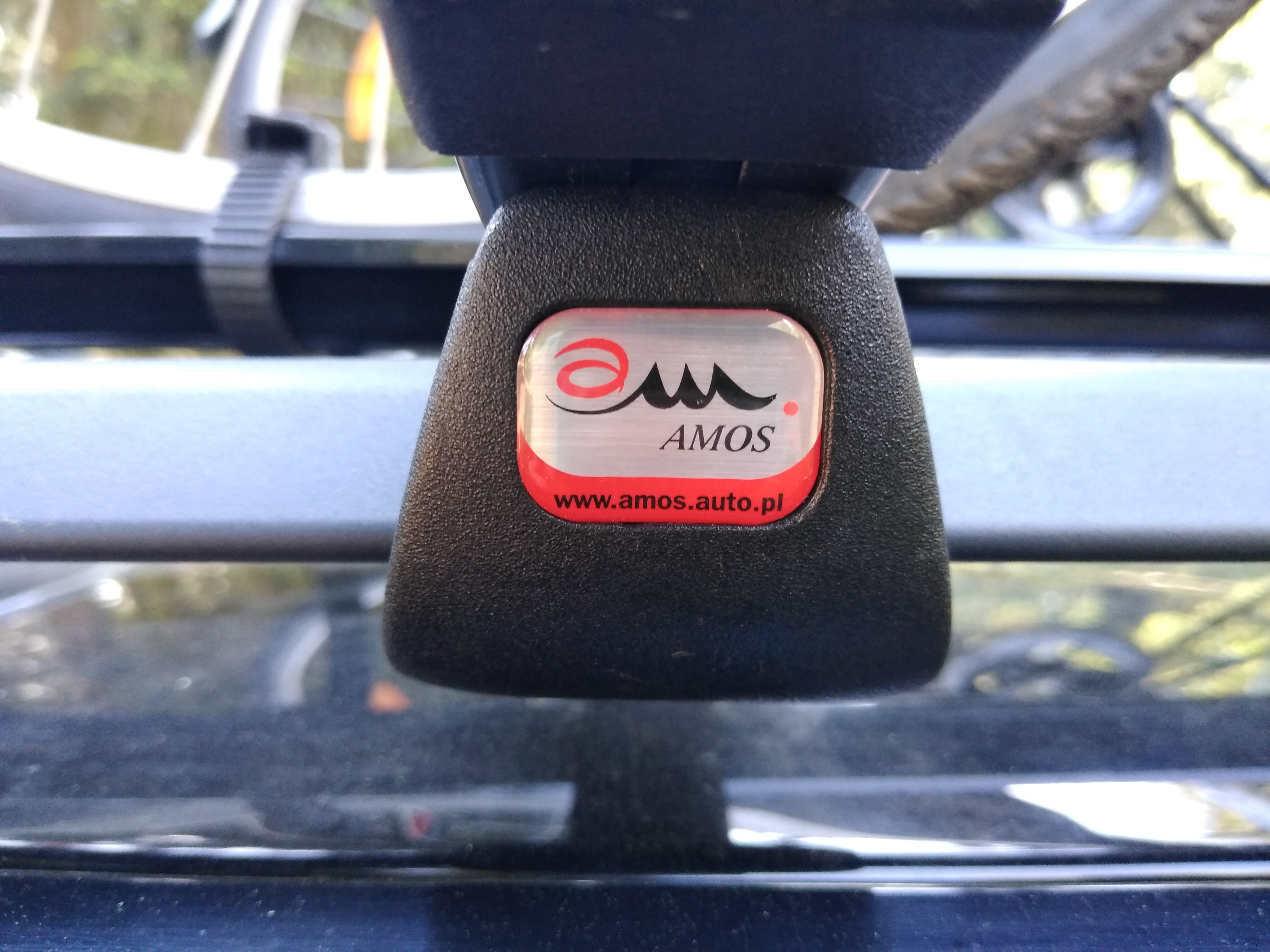

Postautor: Tata Kazika » sobota, 25 maja 2019, 10:21

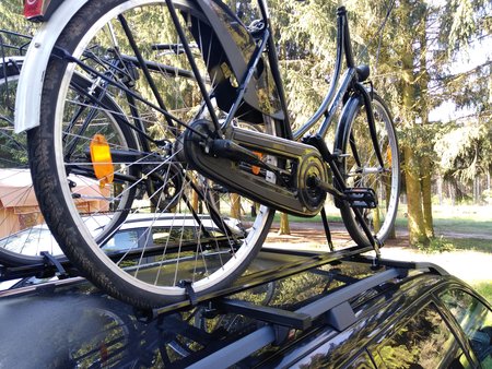

U mnie wygląda to tak. Użytkuję od roku i polecam :D
