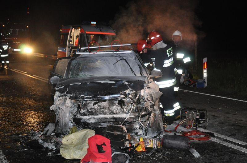

kooba pisze:O spotkaniu ze ścianą to był żart. (...) Tylko co z kierowcą i pasażerami auta, z którym miałbyś dzwona i twoje rowery wjadą mu prosto w szybę. Oczywiście Ci tego nie życzę tylko co wtedy.
Mogę pokazać Wam co się wtedy dzieje na przykładzie boxu dachowego :( Pewna majowa noc 2012 roku, prosta mazurska droga a na niej VW Passat B5FL (nasz) i Ford Escort spotkały się czołowo. Sumaryczna prędkość zderzenia oszacowana została na około 80-100 km/h.

A teraz fotki. Box dachowy marki InterPack wyrwało podczas uderzenia i przyrżnął w Escorta. Nie puściły mocowania zrobione z giętego drutu lecz rozerwało wokoło tworzywo, korpus boxu... Bagażnik bazowy był oryginalny VW.

Jakikolwiek by nie był bagażnik, uchwyt rowerowy czy inne ustrojstwo, podczas takiego "dzwonu" nie wytrzyma. Thule, ciule i każdej innej firmy. Takie moje zdanie.
Inna sprawa, że debili nie brakuje i ludzie zwyczajnie olewają porządne mocowanie rowerów na dachu. Daleko szukać, podczas podróży na majówkę na S8 na wysokości Zduńskiej Woli wyprzedził nas Opel Insignia z trzema rowerami na dachu. Środkowy zwrócił moją uwagę bo dygotał na boki. Po jakichś 10 minutach patrzę a tu to samo auto stoi na awaryjnych a kierowca zbiera z asfaltu resztki roweru... Szkoda, że nie jechałem BMW bo tam mam wideorejestrator, nagrałbym akcję.
Mając pewne doświadczenie w wożeniu rowerów na dachu, zawsze wiążę je ze sobą porządnie spięte za pomocą ekspanderów z hakami na końcach. To zapobiega dygotaniu bicykli nawet przy szybkościach rzędu 130-140 km/h. Stoją sztywno jak przyspawane. Dodatkowo spinam je ramą z belką bazową bagażnika za pomocą stalowej linki, zabezpieczenia antykradzieżowego. Przy kolizji z normalną prędkością jest szansa, że to zatrzyma rowery i nie pożeglują na wprost. Przy większych prędkościach nic nie pomoże.
