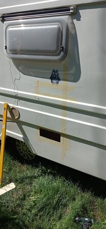

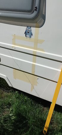

W ramach poprawy wentylacji domowej lodówki w ence która w trakcie tych upałów nie dawała rady chłodzić w pełni efektywnie, zapadła decyzja o montażu kratek wentylacyjnych i dodaniu wentylatorów celem usuwania ciepłego powietrza. Za lodówka miałem paździerz do podłogi. Wyciąłem fragment i zaczęło się mierzenie.

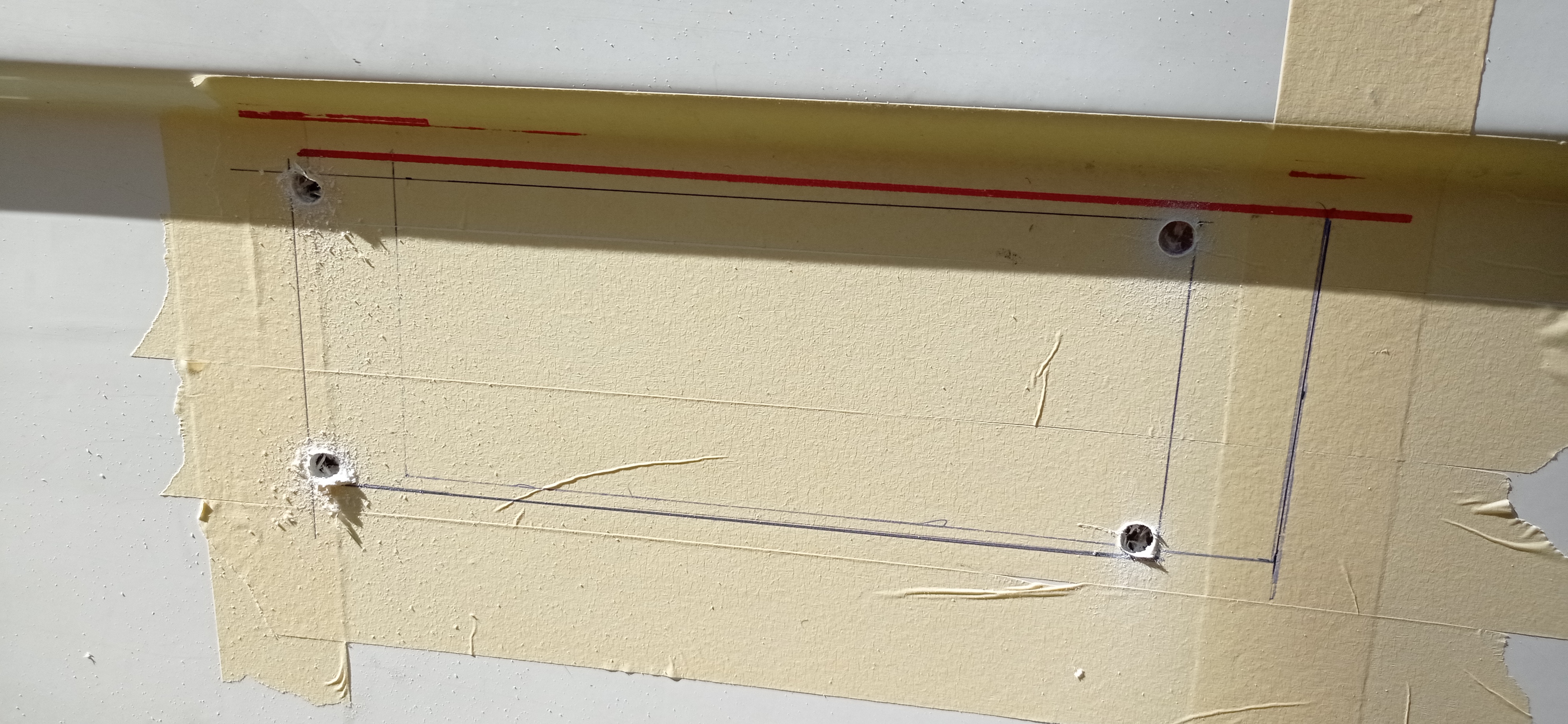

Gdy już pomierzylem, upewniłem się że we właściwym miejscu i równo przystąpiłem do wywiercenia otworu pilotowego.
Później nawierciłem narożniki i wyciąłem otwór.

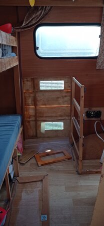

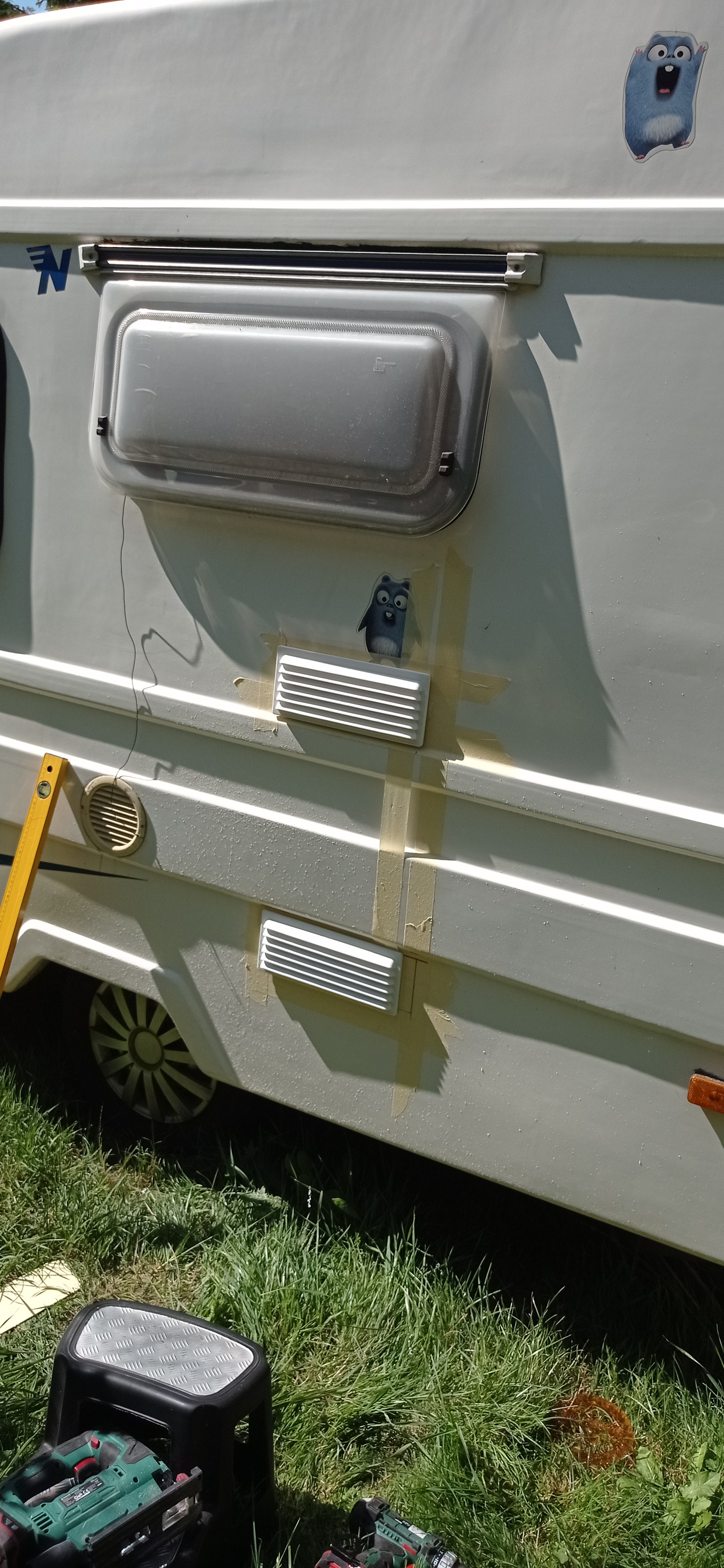

Górny otwór wykonałem analogicznie do dolnego.

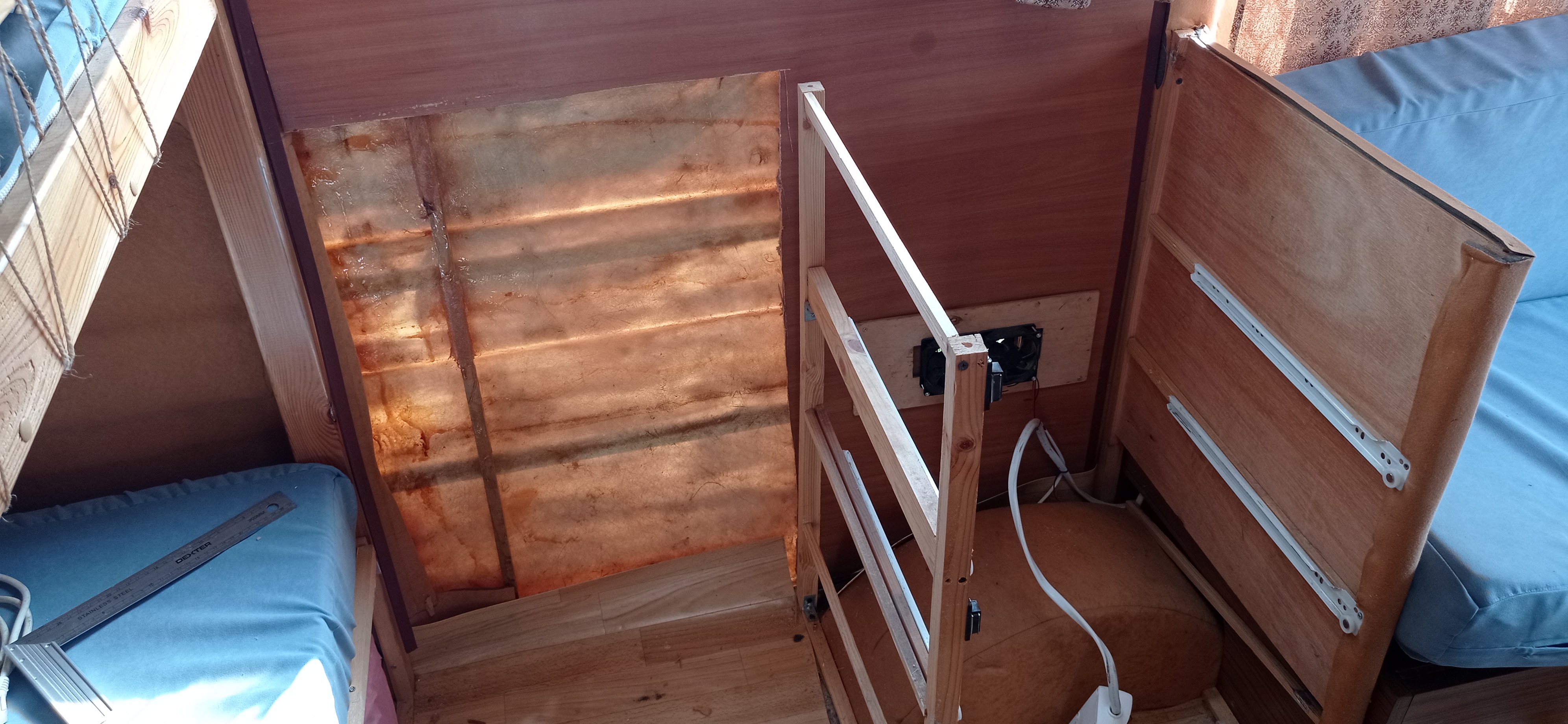

Przymierzałem kratki i od środka wkleiłem ramki do których zamontuję wentylatory.

Ta kratka została po poprzednim właścicielu, który miał zamontowany przenośny klimatyzator. Wentylatorki zamontowałem żeby wyciągnąć ciepłe powietrze ale nie dają rady, bo małe, a w jednym łożysko się rozleciało. Więc za lodówką będą nowe.
