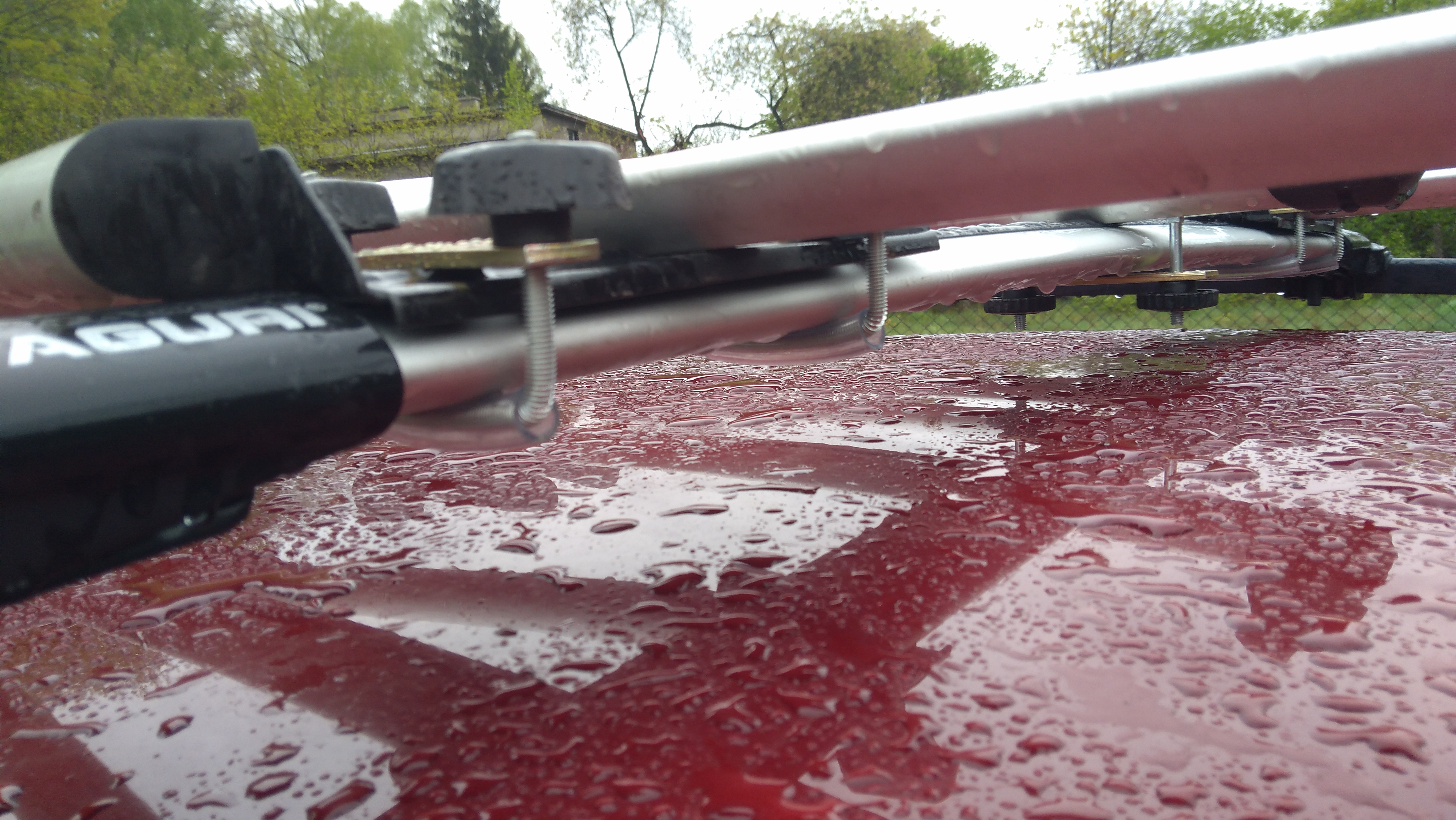

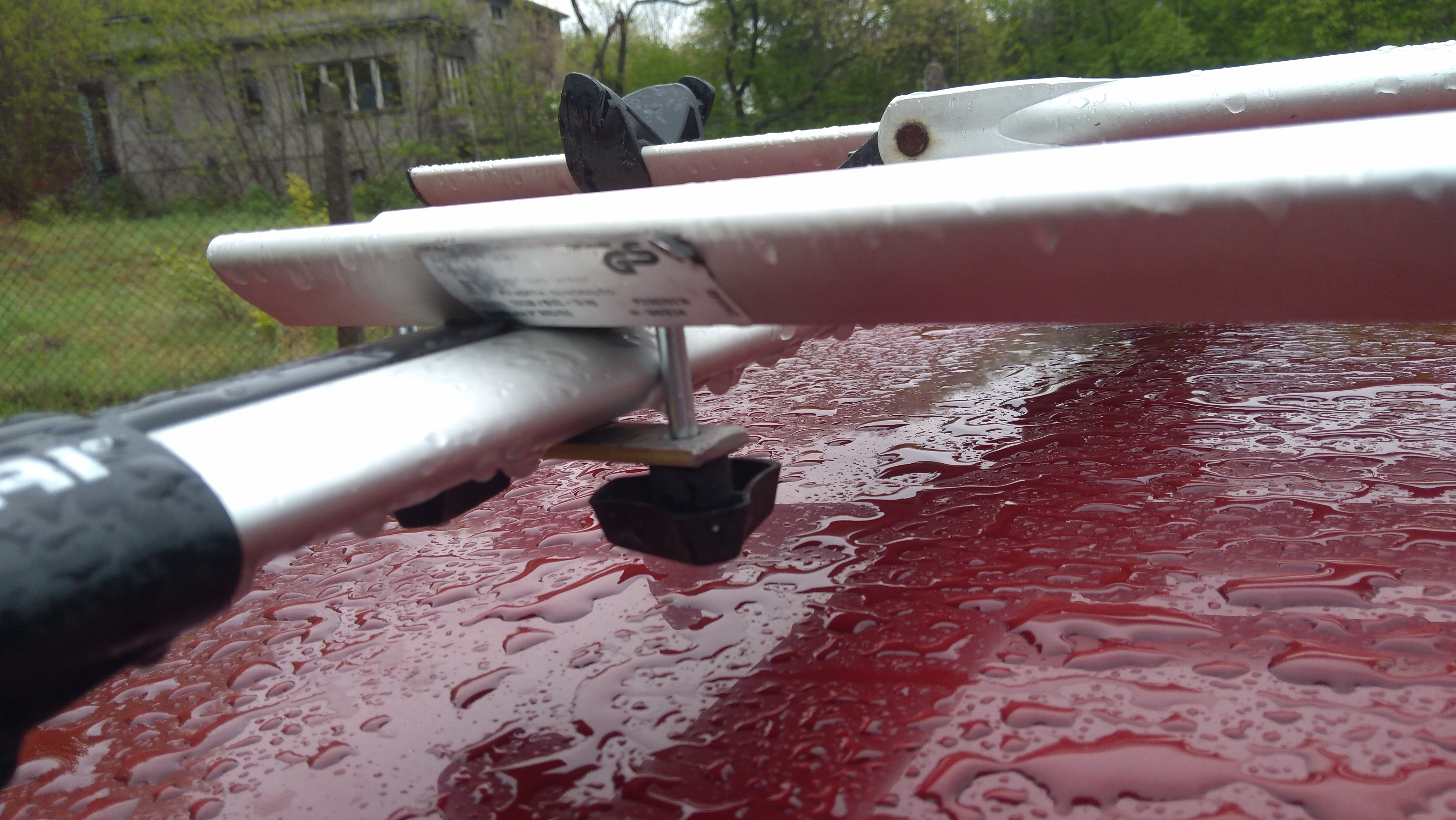

Kubuś, 3 duże rowery, prawie 50 kg na dachu Zabrze-Cichowo-Zabrze 600 km. Nawet nie drgnęły.
Co, że nie estetycznie? 34 trytytki którymi zabezpieczam rowery wyglądają gorzej
Pominąłem jeden otwór w cybancie przednim? Spróbuj to ruszyć! Każdy uchwyt trzyma 6 śrub. Zero możliwości przesuwu a cybant spina to przez belkę dookoła.

Dalej nie rozumiem twojego "przemilczenia". Poza tym, że poszerzyłem cybanty nic konstrukcyjnie nie zmieniłem. Poza tym ponad rowerami ważniejsi dla mnie są pasażerowie, także wszystkie te testy, że o dzwonie w ścianę nie wspomnę nic ciekawego nie wnoszą. Chyba nie chcesz powiedzieć: "mam tylko złamaną nogę i rękę, na szczęście rowery całe..."
Jest dobrze Kuba, uwierz! Pojawiła się myśl o zamianie uchwytów na Aguri ale 270 zł za jeden gdy mam 3 pełnosprawne aluminiowe jest słabym posunięciem.

Marcin, dla mnie niedopuszczalne zrobienie cybantów z preta gwintowanego. Pręt już jest pekniety na zagieciu. Może tego nie widać ale jest. Delikatnie odegnij w drugą stronę i strzeli. Nie wiem dlaczego tak jest, może przez gwintowanie. Ale dla mnie osobiście to jest za słabe mocowanie. Już lepiej by było gdybyś wygiął pręt gładki, najlepiej na ciepło i nagwintował. Przemyśl temat stary...

Mnie się nie podoba, że element bazowy bagażnika przestał być elementem cybantu. Teraz masz tak na prawdę oddzielny cybant trzymający za uchwyt. To jest spora ingerencja w element konstrukcyjny bagażnika, a właściwie jego likwidacja. A mówienie jest dobrze bo szarpałem i przejechałem 600 km, a rowery nawet nie drgną uważam, że jest śmieszne. W razie ostrego skrętu lub hamowania działają takie siły jakich nie jesteś w stanie ręką wytworzyć. Poza tym szarpiąc ręką przykładasz siłę poniżej połowy koła, no może w połowie. A w przypadku ostrego skrętu siły działają zdecydowanie wyżej.
O spotkaniu ze ścianą to był żart. Dobrze, że najważniejsi są dla ciebie pasażerowie. Tylko co z kierowcą i pasażerami auta, z którym miałbyś dzwona i twoje rowery wjadą mu prosto w szybę. Oczywiście Ci tego nie życzę tylko co wtedy.

Kuba jeśli się przyjrzysz to zauważysz płaskowniki 3 mm (tak te złote).
W oryginale tego nie było. Uchwyt trzymał się tylko cybantem pod belką i na górze skręcony 4 śrubami do "podstawy" uchwytu (czarna blaszka 2mm). Obecnie nie jest tak, że wogóle to nie jest zakotwione. Dwa otwory z czterech dalej są spięte cybantem. Dwa pozostałe wypadają ściśle za belką i wszystko łączą dwa płaskowniki grubości 3 mm, których powtórzę jeszcze raz NIE BYŁO.
Mówimy o rowerach, sztuk 3. Około 16 kg jeden, podczas gdy takie rozwiązania (możliwe, że nieco grubszych przekrojów przenoszą całą przyczepę, czytaj - resory.
Często a nawet głównie w celu obniżenia osi resor jest podwieszany a wtedy cały ciężar "wisi" na cybantach, do tego przenosi takie drgania że "job twoja mać". Co wtedy z twoja teorią?

Marcin, naprawdę twierdzisz że takie mocowanie resora jest prawidłowe?
