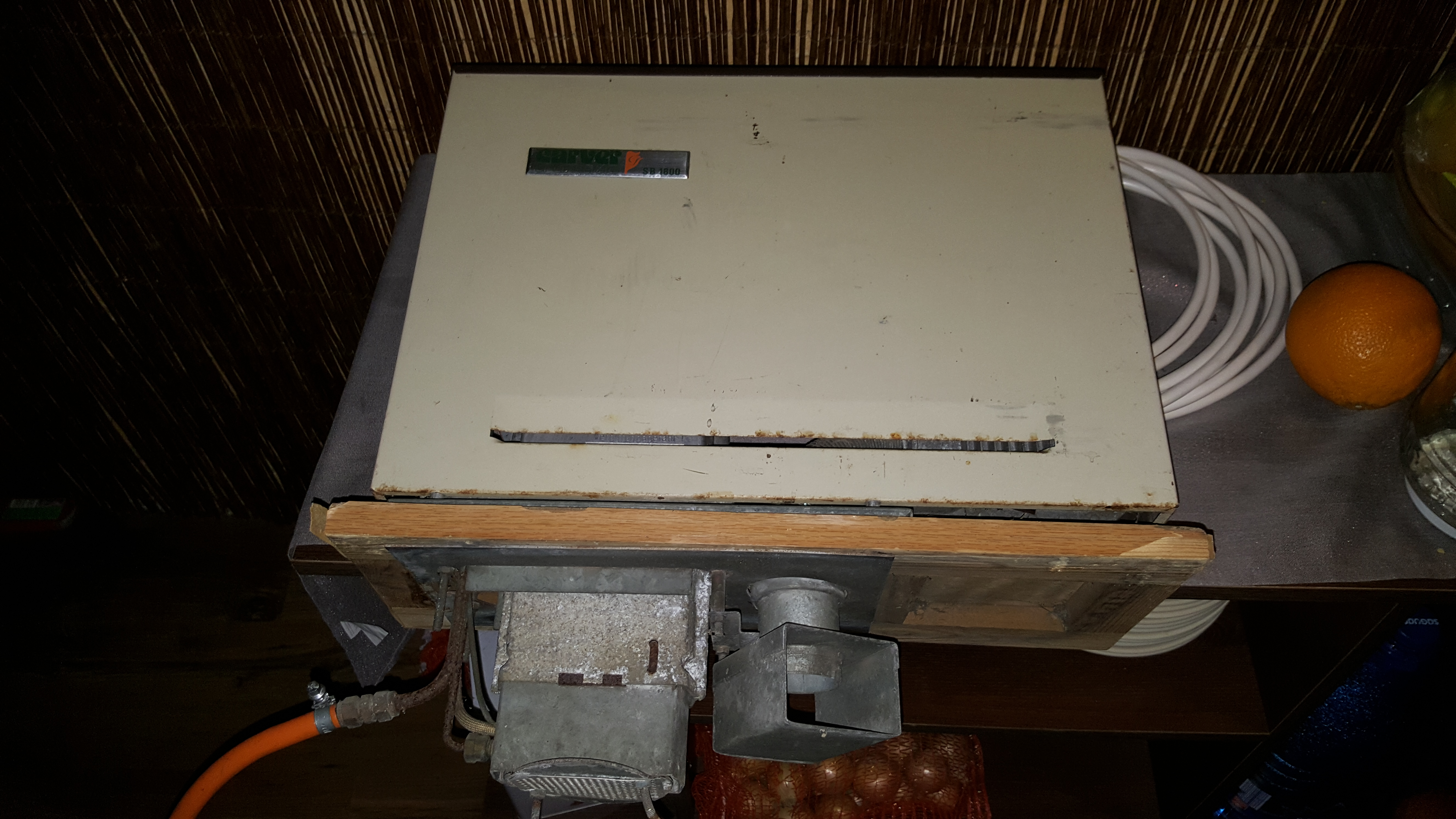

Drogą kupna stałem się posiadaczem takiego oto piecyka:
Pomny doświadczeń kolegi @naala i po lekturze tematów rozprawiających o bezpieczeństwie postanowiłem założyć ten temat.
Mojemu piecykowi przydałby się przegląd i wymiana kilku części. Mam więc kilka pytań do ludzi którzy to robili lub wiedzą jak to zrobić.

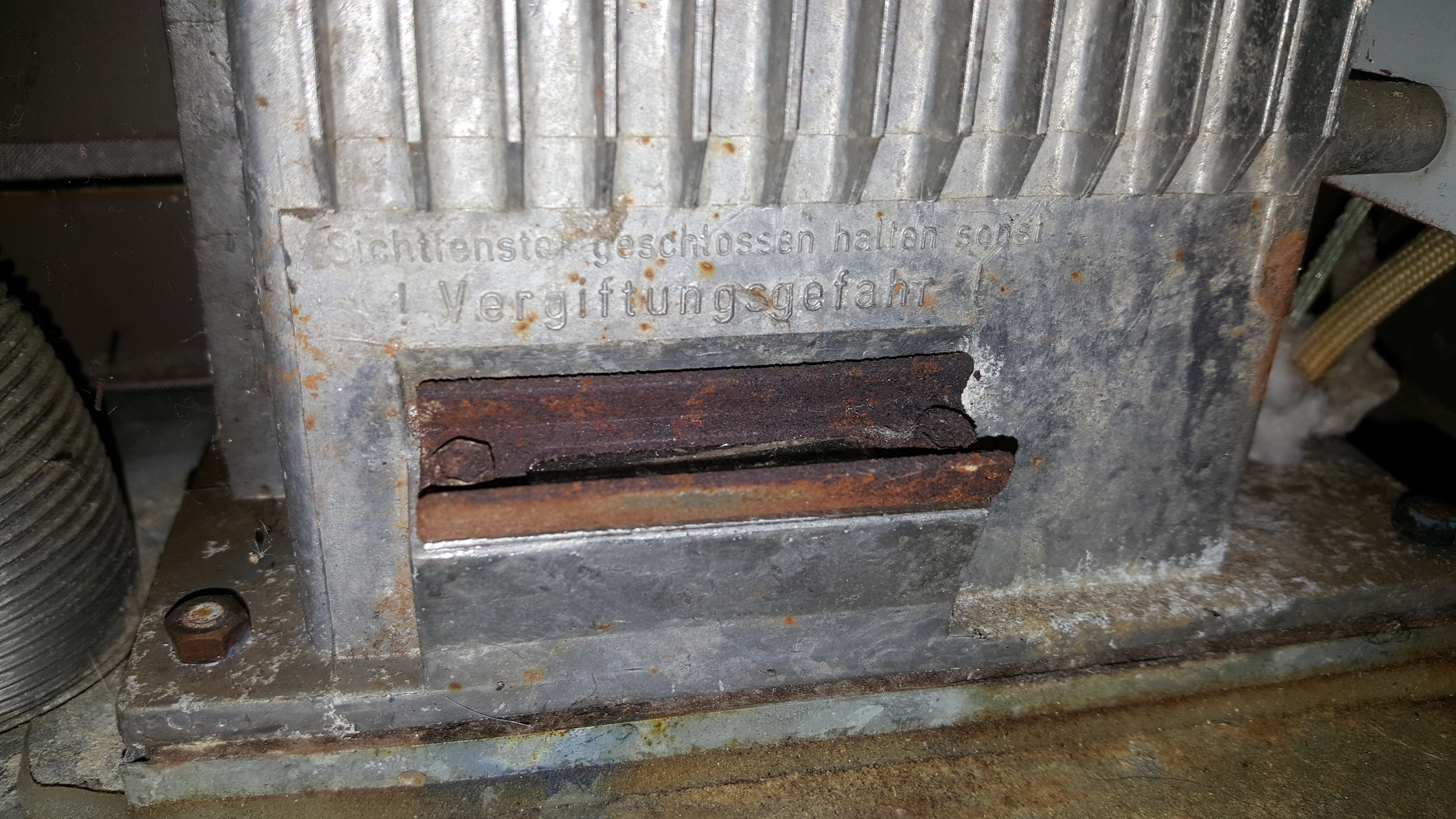

Pierwszy problem to okienko, czy pasuje to z trumy?
Do carvera nie mogę znaleźć, z tego co się orientowałem są dwie długości czy to jedyna różnica? Czy jeśli kupię okienko do trumy o długości jak moje, będzie ono pasowało?

Co do okienek - wiem że te blaszki które dociskają szybki nie są piękne, ale skoro szybki całe to po co wymieniać? Nie lepiej rozebrać, oczyścić i złożyć?

stachu_gda pisze:Co do okienek - wiem że te blaszki które dociskają szybki nie są piękne, ale skoro szybki całe to po co wymieniać? Nie lepiej rozebrać, oczyścić i złożyć?
Samoogon pisze:Na razie znalazłem okienko 52mm szerokie i kosztuje 70 zł. Trochę dużo za wygodę obserwowania płomyka.
Zrób jak Stachu pisze, zdejmij i oczyść. Jeśli szkiełko jest OK to wystarczy dorobić uszczelkę.

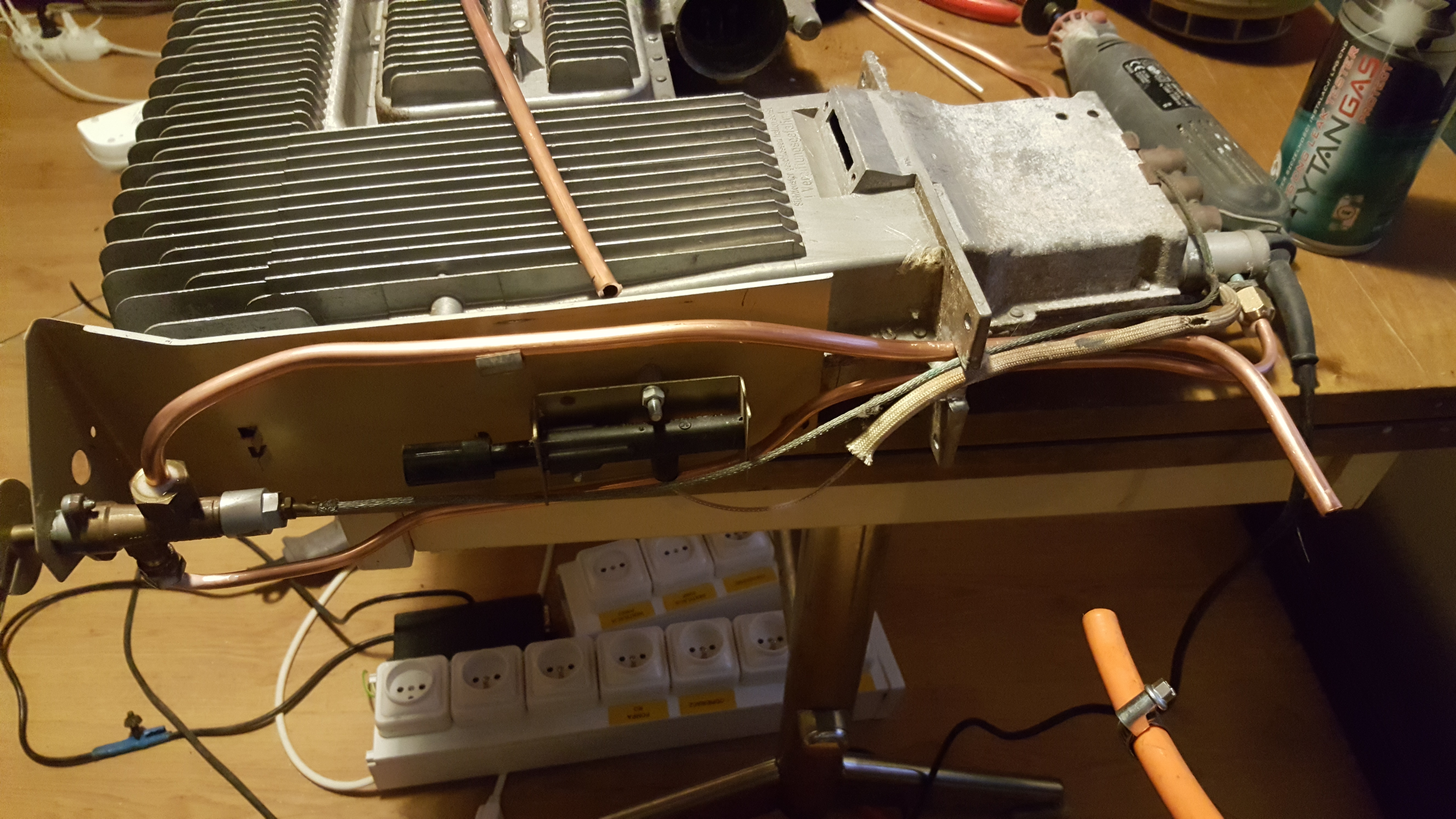

Co do pieca to rozebrałem, na czynniki pierwsze(mimo rad żeby tego nie robić) tak jakoś wyszło :)

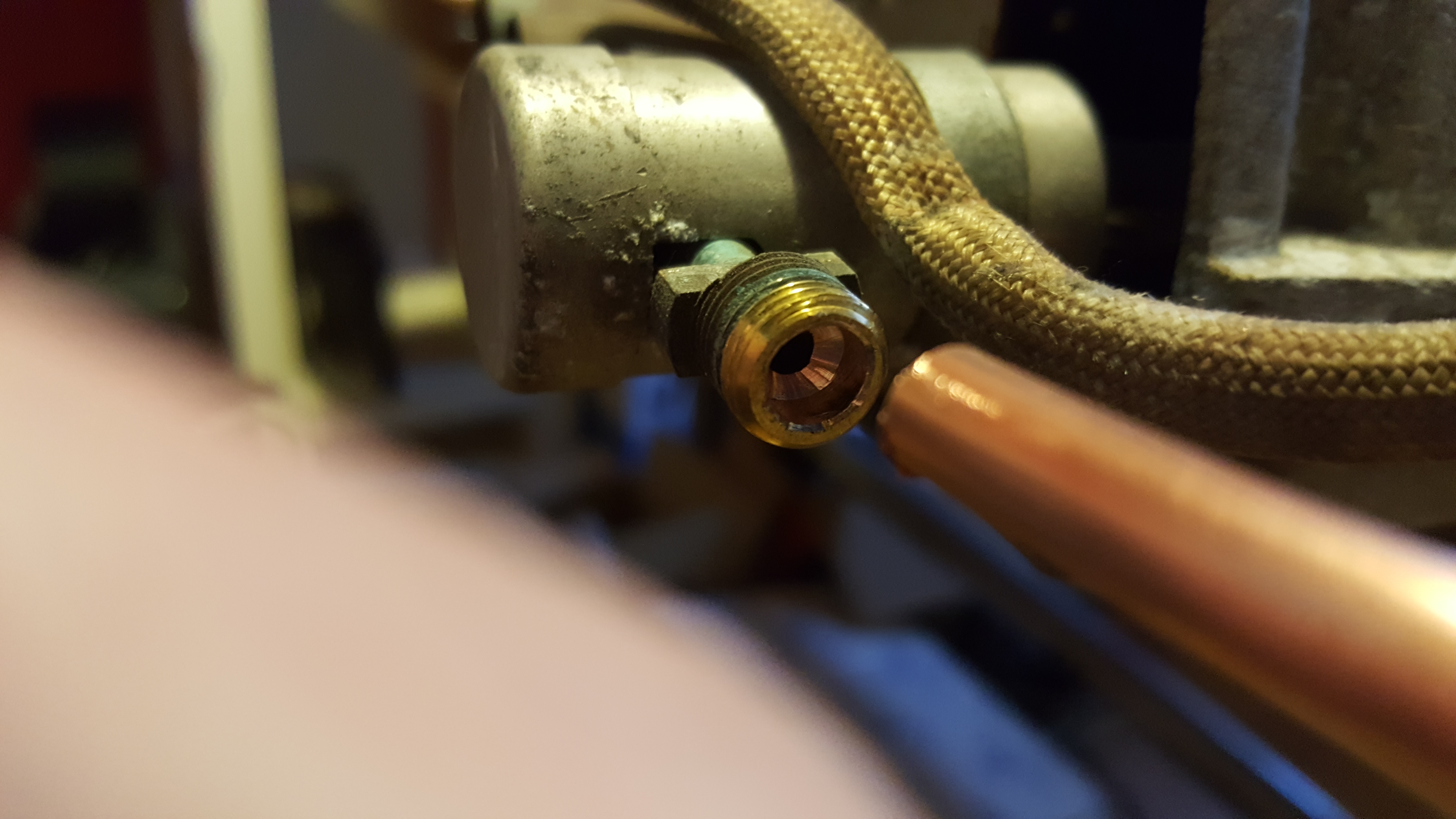

Przewód zasilający nie jest problemem, ma śr 8mm, więc bez przeszkód kupimy taki razem z baryłkami.
Gorzej z przewodem, który idzie od zaworu do palnika. Ten w oryginale ma 4.8mm jak pisałem już kiedyś. Baryłek nie ma do niego. Po rozkręceniu zapadła decyzja o rozwierceniu zaworu i palnika do 6mm. Wiem karkołomna decyzja, ale prosta do wykonania. Normalnie wziąłem wiertło 6mm, rozwierciłem i już :)
Później jeszcze poprawilem fazę większym, chyba ósemka, żeby się baryłka dobrze zaginiotła.
Wszystko wyczysciłem, powyginałem przewody i zmontowałem.
Zdziwko, działa, jest szczelne. Sprawdzałem jakimś specyjałem w sprayu niby do tego stworzonym.
Czyli da się :)
Okienka:
Ty kolejne zdziwko, w oryginale nie było żadnych uszczelek! Kawałek dość sztywnej folii(myślałem że tam jest szkło) odnowiłem, wyciąłem uszczelki i gotowe.
W transporcie pogieły się szpliki, musiałem to wszystko ponaprawiać i w zasadzie bebechy gotowe.

Dodatkowo dobrze rozumiem że szkiełko pieca jest w rzeczywistości folią ?
Widać że rureczki i połączenia rzetelnie zrobione - czy giąłeś przewody miedziane przy użyciu jakieś giętarki czy jakimś sposobem ?

Ręcznie to wszystko wygiąłem, nie ma z tym większego problemu. Masz rację szkiełko to po prostu kawałek jakiejs żaroodpornej folii, służy też jako szablon do uszczelki. Wyślij mi adres na pw prześle Ci materiał bo dostałem za dużo.
