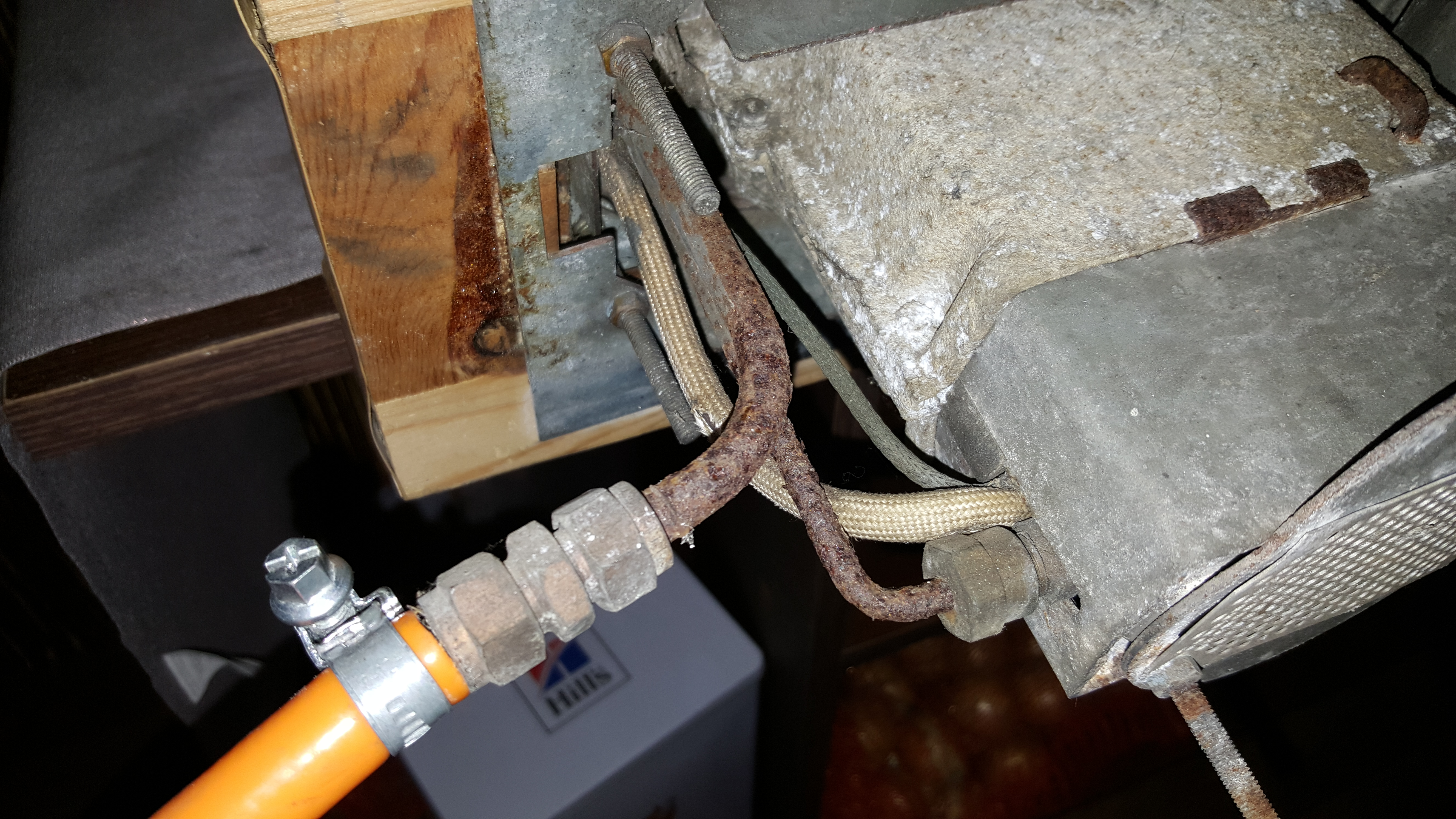

Drogą kupna stałem się posiadaczem takiego oto piecyka:
Pomny doświadczeń kolegi @naala i po lekturze tematów rozprawiających o bezpieczeństwie postanowiłem założyć ten temat.
Mojemu piecykowi przydałby się przegląd i wymiana kilku części. Mam więc kilka pytań do ludzi którzy to robili lub wiedzą jak to zrobić.
Kilka zdjęć:
Pierwszy problem to okienko, czy pasuje to z trumy?
Do carvera nie mogę znaleźć, z tego co się orientowałem są dwie długości czy to jedyna różnica? Czy jeśli kupię okienko do trumy o długości jak moje, będzie ono pasowało?

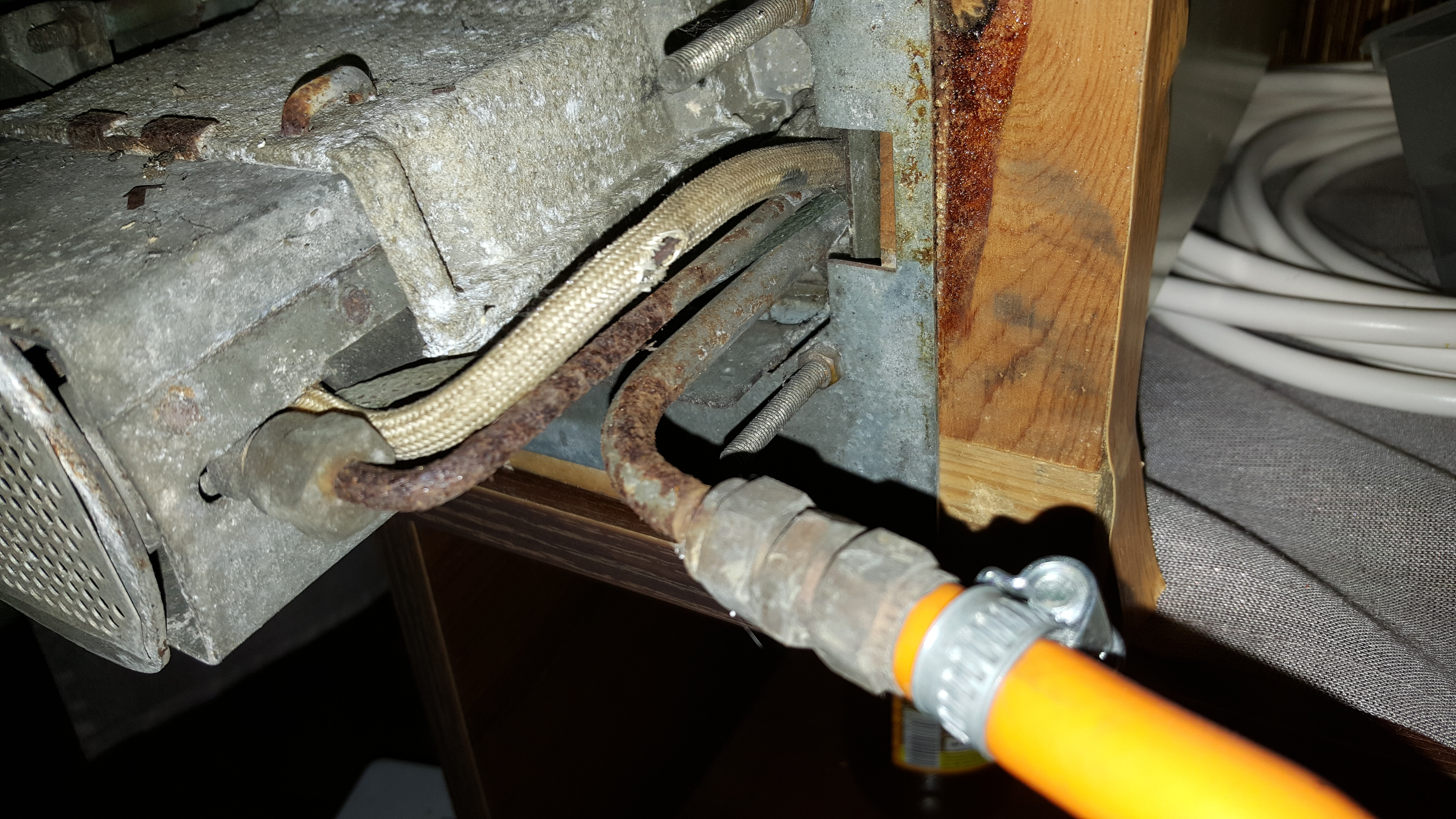

Na forum kilka razy czytałem, że warto wymienić przewody gazy które są pod podłogą. Jaki widać u mnie nie są w najlepszej kondycji, zatem taki zabieg bylby wskazany.
Z tego co zdążyłem się zorientować nowe są nie do dostania. Na oko sprawa wygląda prosto, trzeba by odciąć w nienaruszonym miejscu, kupić złączkę, nowe rurki i to poskładać.
Po telefonie do Opalenicy wygląda na to, że nie jest to takie proste, średnica rurki to 4.8mm i tzw baryłki uszczelniające na taka średnicę są u nas nie do kupienia. Podobno można próbować rozwiercać stare, ale szanse na uratowanie nie są zbyt duże.
Jak to naprawialiście w waszych piecach?
Nie bardzo się nad tym znam i przychodzą mi do głowy jedynie metody małego Kazia :)
Z gazem nie ma żartów, więc liczę na pomoc w tej kwestii.
Jedyna rada jaką dostałem to oczyścić i jeśli nie ma dziur zabezpieczyć i tak zostawić. Nie uśmiecha mi się...

Co Ci powiedzieć... rozbieraj wszystko do zera. Strona 3, 4, 5... http://fanklub-niewiadowek.com/forum/viewtopic.php?f=36&t=5497&hilit=route+66&start=30
O okienka zapytaj w sklepie "Kena" Wrocław. Przewody do gazu wymień np. na miedziane i nie stosuj baryłek od gazownika samochodowego - przepuszczają, bo tu inaczej sie je skręca, niż w aucie. Także kłania się Kena, lub inny sklep. Tam tez dostaniesz takie krótkie rurki "fi" 6mm do włożenia w przewód średnicy 8mm (skąd tam 4,8mm i gdzie dokładnie?), ażeby Ci baryłka przy skręcaniu nie zaciskała miedzi, bo będzie puszczać bokiem gaz. Nie rozwiercaj baryłek, bo nigdy tego dobrze raczej nie zrobisz i będą nieszczelności. Moja rada, poświęć odpowiednio dużo czasu i się nie śpiesz. Ja też robiłem pierwsze... trzy razy (poprawki, nieszczelności etc.) i choć już szczelne, to do końca nie jestem zadowolony i chyba znowu wymienię cały zawór rozdzielający.
Napisz priv do Dworka, On robił carvera 1800, to Ci więcej doradzi.

Dziękuję za namiary, dzwoniłem do gościa z Opalenicy i on mi mówił o tych baryłkach że są na przewody 4.8mm I że jest z nimi problem.
Jeszcze tego nie rozbierałem bo się boję że nie będzie jak złożyć później.
Najchętniej wymieniłbym całe te przewody, problem w tym że nie mam doświadczenia z tego typu instalacją. Muszę trochę poczytać.

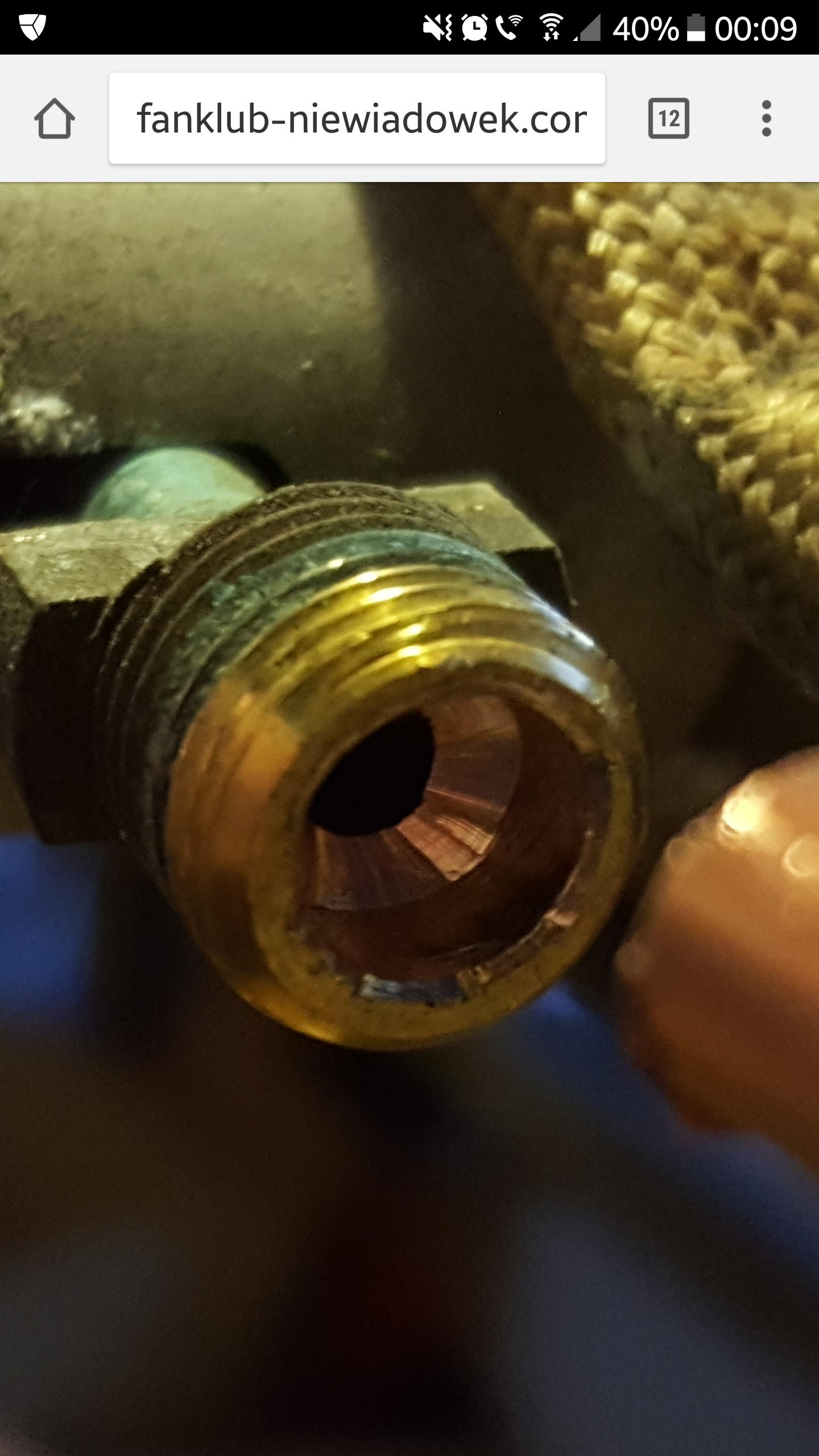

No to tak:
Wieeeeeeeelkiiieeeee dzięki dla @RAFALSKI za podesłanie materiału na uszczelki, kolejny raz otrzymałem coś za darmo nawet nie płacąc za pocztę.
Trochę się z tym czuje niekomfortowo, ale cóż wszystkich którzy mi pomogli znajdę i opiję :)
Otrzymałem również ogrom wiedzy przez PW, za co również niezmiernie dziękuję, zapłata jw :)
Co do pieca to rozebrałem, na czynniki pierwsze(mimo rad żeby tego nie robić) tak jakoś wyszło :)
Przewód zasilający nie jest problemem, ma śr 8mm, więc bez przeszkód kupimy taki razem z baryłkami.
Gorzej z przewodem, który idzie od zaworu do palnika. Ten w oryginale ma 4.8mm jak pisałem już kiedyś. Baryłek nie ma do niego. Po rozkręceniu zapadła decyzja o rozwierceniu zaworu i palnika do 6mm. Wiem karkołomna decyzja, ale prosta do wykonania. Normalnie wziąłem wiertło 6mm, rozwierciłem i już :)
Później jeszcze poprawilem fazę większym, chyba ósemka, żeby się baryłka dobrze zaginiotła.
Wszystko wyczysciłem, powyginałem przewody i zmontowałem.
Zdziwko, działa, jest szczelne. Sprawdzałem jakimś specyjałem w sprayu niby do tego stworzonym.
Czyli da się :)
