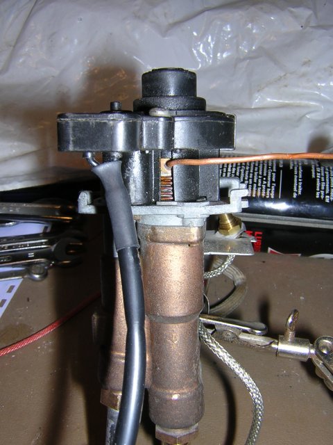

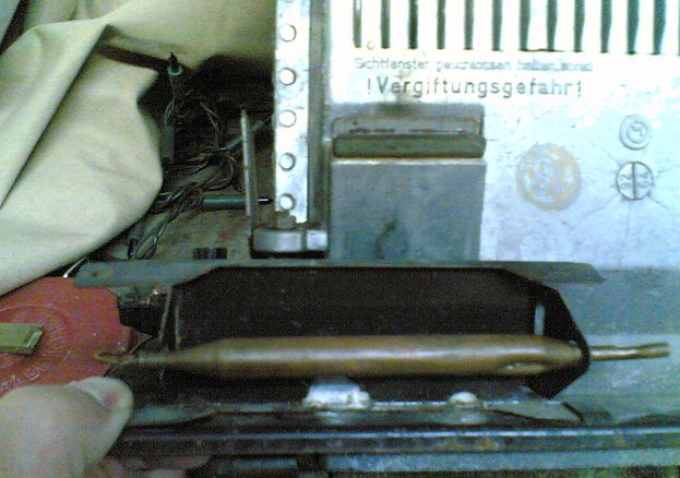

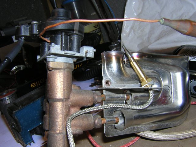

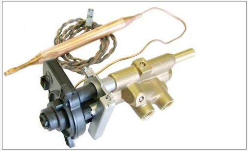

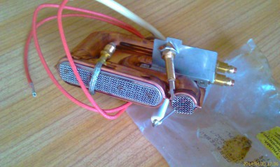

Otóż pokrętłem regulujesz moc trumy, ale kapilara również ma wpływ na regulację mocy grzania.
Dlatego jest zintegrowana z zaworem/regulacją piecyka (vide fotki poniżej).
Jeśli umieścisz ją blisko nagrzanego elementu trumy to pomimo odkręcenia na max. pokrętła nie będzie pełnego grzania czyli innymi słowy nie uda się uruchomić drugiego palnika. I to jest efekt działania kapilary.
Przy sprawnie działającej kapilarze, mały palnik pali się w zakresie ustawienia pokrętła 1-3, od 4 wzwyż odpalane są oba (vide fotka poniżej).
Zrób dla próby test z odsuniętą na max. kapilarą - tylko ostrożnie żebyś nie złamał cienkiej miedzianej rurki!

Kapilara jest dokładnie tak jak na Twoim ostatnim zdjęciu. Według testów coś jest z nią nie tak. Jak zdjąłem z tych zaczepów i oziębiłem to truma odpala i grzeje dużym palnikiem, trzymam kapilarę przy grzejniku i płomień powoli schodzi do małej świeczki ale jak chcę pokrętło w lewo i zapala się duży płomień. Jeśli odpalę jak kapilara jest wpięta jak na ostatniej fotce pali się tylko świeczka.

stico80 pisze:jak kapilara jest wpięta jak na ostatniej fotce pali się tylko świeczka.
Sprawdź, czy ta cienka miedziana rurka nie dotyka gdzieś elementu grzewczego piecyka.
Albo najprostsze rozwiązanie to przenieść kapilarę z mocowaniem dalej od elementu grzewczego.
Tylko ostrożnie! Żebyś nie połamał rurki miedzianej.

Postautor: robert » poniedziałek, 5 maja 2014, 10:13
stico80 pisze:Wyjęta z mocowania i wsadzona na miejsce zachowuje się tak samo. Odciąć jej jeszcze nie odcinałem.
Hmmm to ciekawe.
Pisałeś powyżej, że po schłodzeniu regulacja była prawidłowa czyli wydaje się, że nie jest uszkodzona.
Sprawdź jeszcze jak wygląda mocowanie przy zaworze. Może tam jest jakaś przyczyna i mechanicznie blokuje Ci zwór do dużego palnika?
