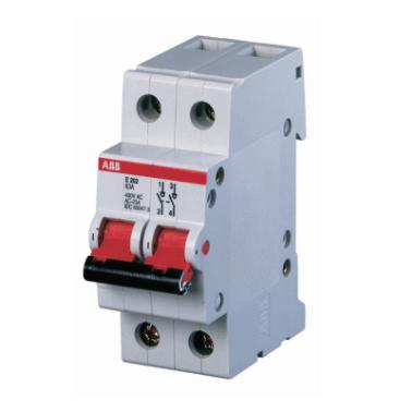

Zaraz za gniazdem zasilania kempingowego taki bezpiecznik
6 do 10 amper (na kempingach przeważnie jest już 6A)
