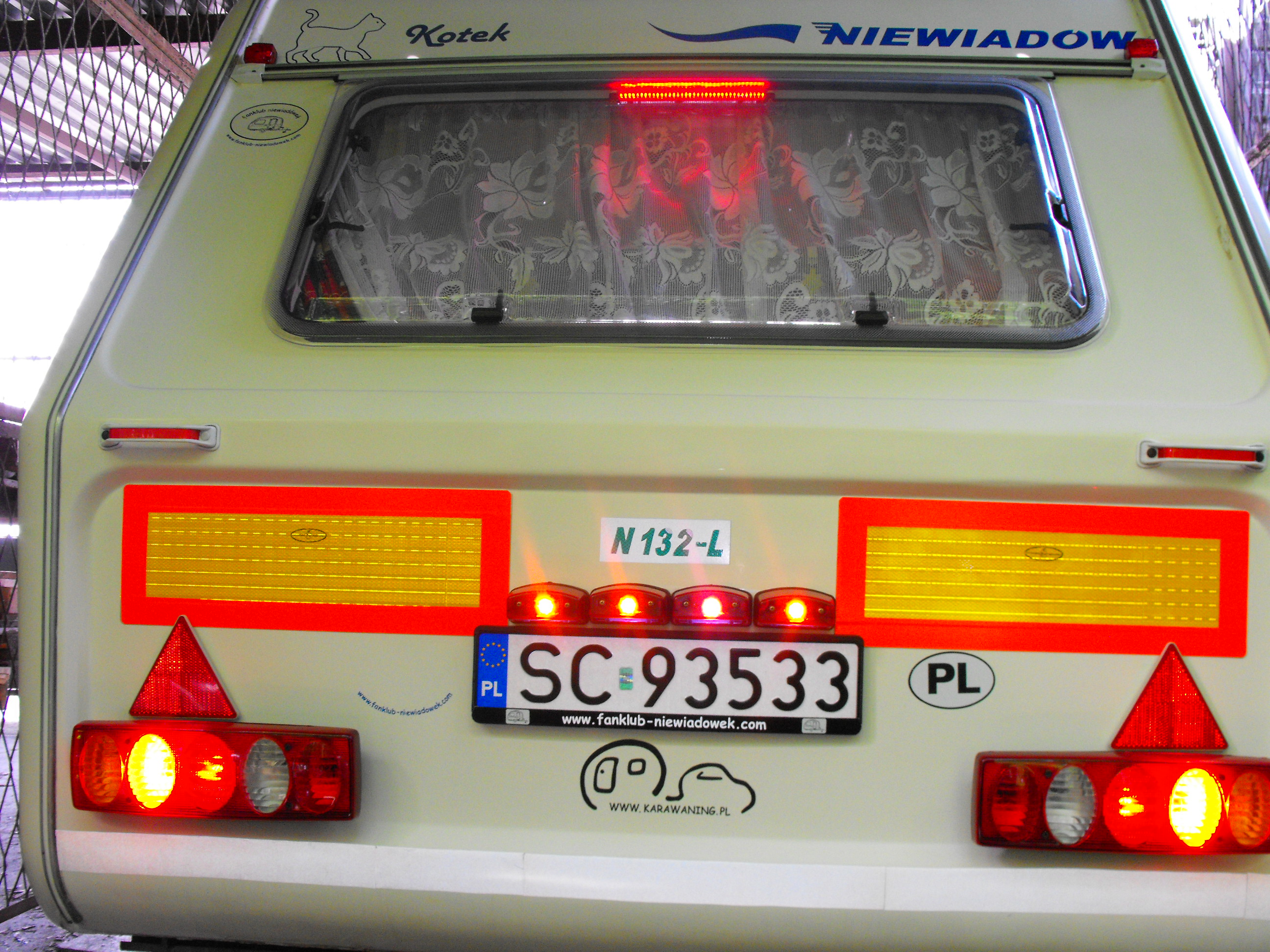

Trzeci STOP zamontowałem za tylną szybą u góry a przewód zasilający poprowadzony za tapicerką.
Posty: 5557
Re: Światła oryginalne czy inne ?
Postautor: RAFALSKI » poniedziałek, 14 mar 2016, 11:59
Ja mam tak jak kolega Kotek, za szybą. Jest dobrze widoczny i co ważne, umieszczony wysoko.

kotek pisze:Trzeci STOP zamontowałem za tylną szybą u góry a przewód zasilający poprowadzony za tapicerką.
Fakt faktem trudno nie zauważyć takiej choinki przed sobą nocą.
Bezpieczeństwo przede wszystkim.
Dobry pomysł. Że też na niego nie wpadłem.
Ma tę dodatkową zaletę że widzisz w lusterku czy ci działają stopy - najważniejsze z tylnych świateł.
Przy okazji przerobię.

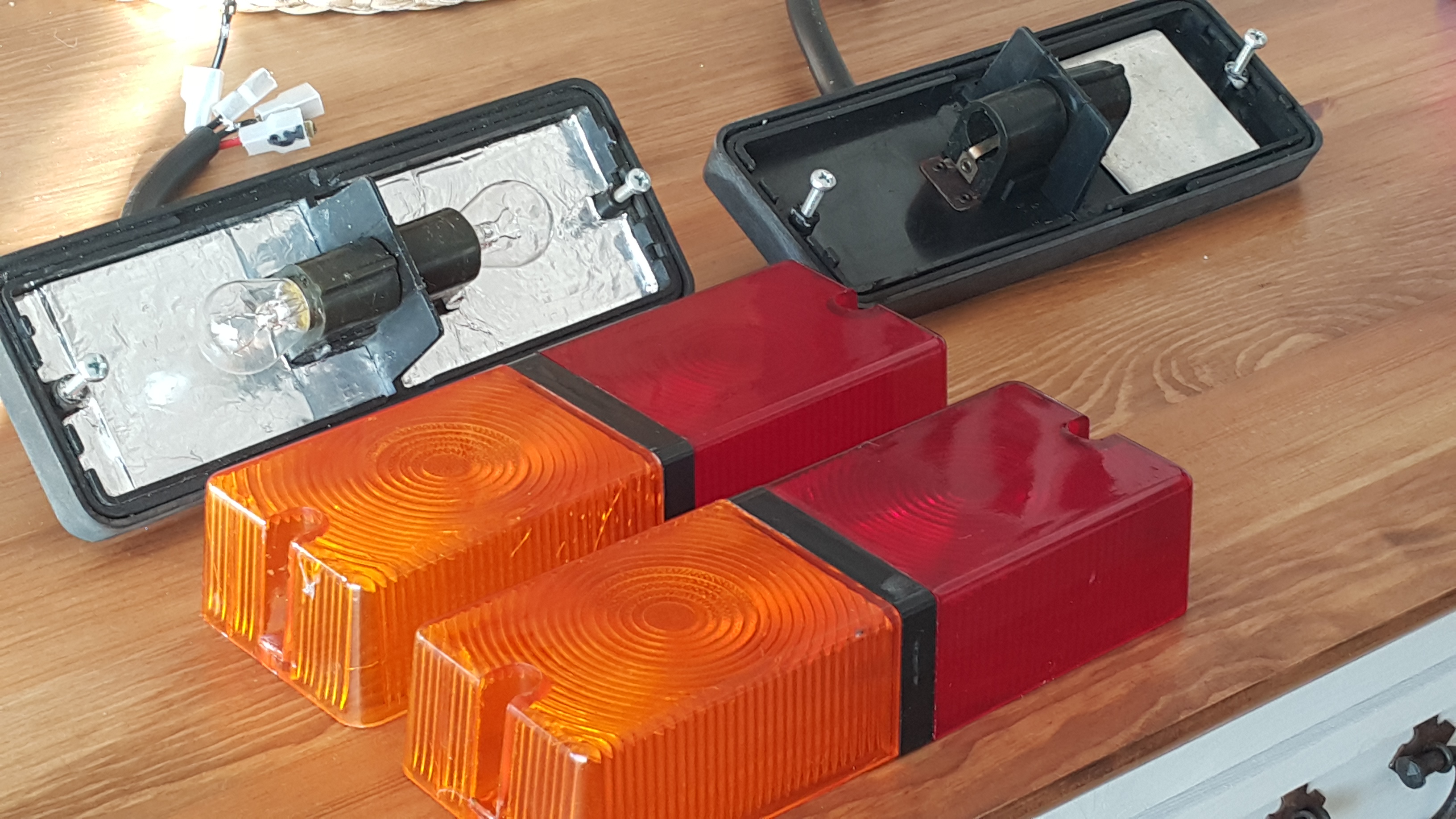

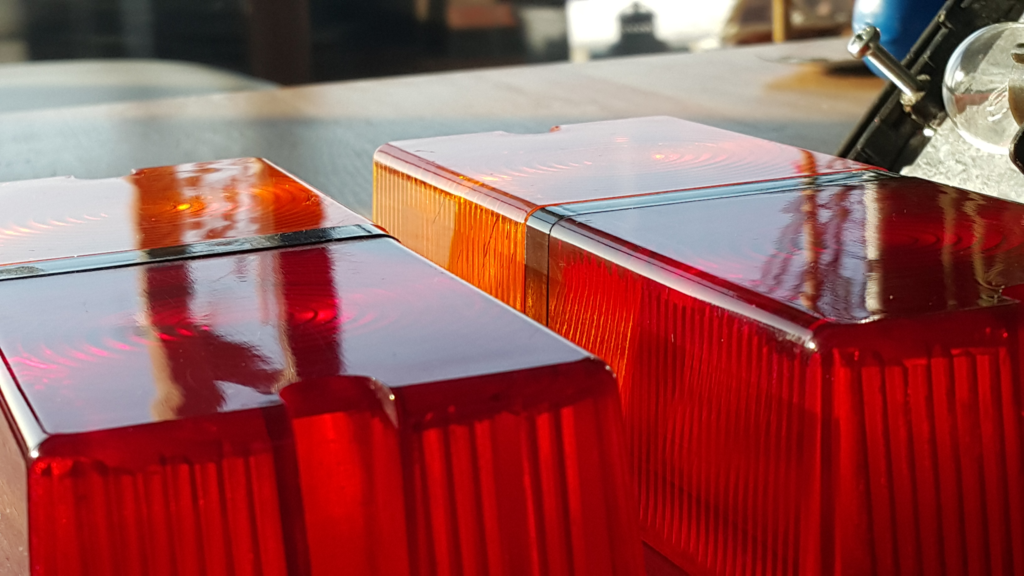

Ja jak zobaczylem jak swieca moje lampy po 20 latach nieużywania przyczepy to sam bym sie do ruchu drogowego nie dopuscil :) Chcialem jednak zachowac oryginalne lampy. Tak mi wyszlo odnawianie:
Klosze po wypolerowaniu
Odblysniki :)
N126E (1985r) + Jeep Cherokee XJ

wiktorokonski pisze:Ja jak zobaczylem jak swieca moje lampy po 20 latach nieużywania przyczepy to sam bym sie do ruchu drogowego nie dopuscil :) Chcialem jednak zachowac oryginalne lampy. Tak mi wyszlo odnawianie:
Świetny efekt, wyglądają jak nowe.
mannt
Posty: 1047
Postautor: mannt » piątek, 23 gru 2016, 09:10
Dużo pracy kosztowało odnowienie takich lamp? Jak to robiłeś?
