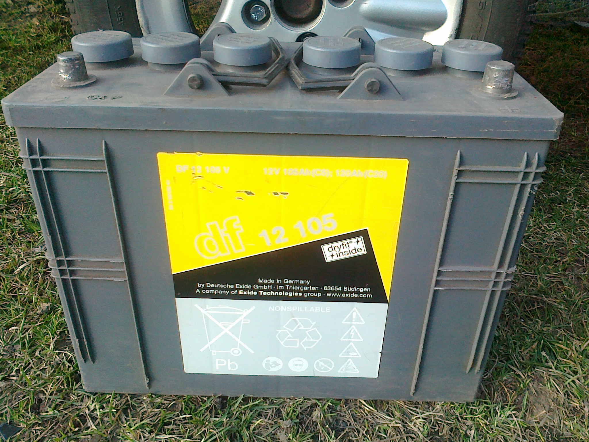

U mnie też muszę zakupić jeszcze ładowarkę, bo aku udało mi się zdobyć żelowy 105Ah od specy z serwisu magazynowych wózków komputerowych (takich podtrzymujących komputer na mobilnym wózku na magazynie) :D
Myślę że prostownik-ładowarka ta co zasugerowała Dizzy będzie do niego odpowiednia.
akumulator żelowy 105ah
