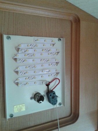

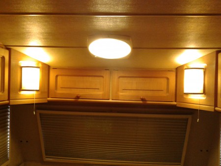

Tylko ta cena. 11 plnów za sztukę to trochę dużo jak na moje. Za dwie takie żaróweczki można kupić 5 metrów taśmy dolutować kabelki i wykleić lampy. Spokojnie starczy na wszystkie lampy i jeszcze na zewnętrzną zostanie. U mnie poszło jakieś 7 metrów paska na wnętrze (5 lamp + łazienka) i kawałek jeszcze na lampę zewnętrzną. viewtopic.php?p=81053#p81053

vvarrior pisze:Tylko że paski led po świeceniu z 14.5V wyglądają jak te w tle za rurkowymi led.
A cena? Boli ale działa. Sprawdziłem że instalowałem je na początku marca 2014.
Pamiętam Twoją historię z paskami. U mnie takiego napięcie nie ma więc paski po całym sezonie działają jak nowe.
Mobil-Zasada pisze:Ale Ty masz kiepskie paski LEDowe, dlatego dają mało światła.
Po czym wnosisz, że kiepskie? Ja o nich po roku używania złego słowa nie powiem. Mi tyle światła w zupełności wystarczy a przy lampach, które mam u siebie nie ma też znaczenia czy przykleję 10 cm czy 80 cm paska. W sumie nawet lepiej jak jest więcej, bo światło jest bardziej rozproszone.

Chyba mylisz zdjęcia
te świacą słabo ale to jest zdjęcie vvarriora pokazujące spalone paski
Moje zaś świecą cąłkiem dobrze.
W bocznych lampach jest dokładnie tak
a w środkowej dwa takie kawałki jak w bocznych.
