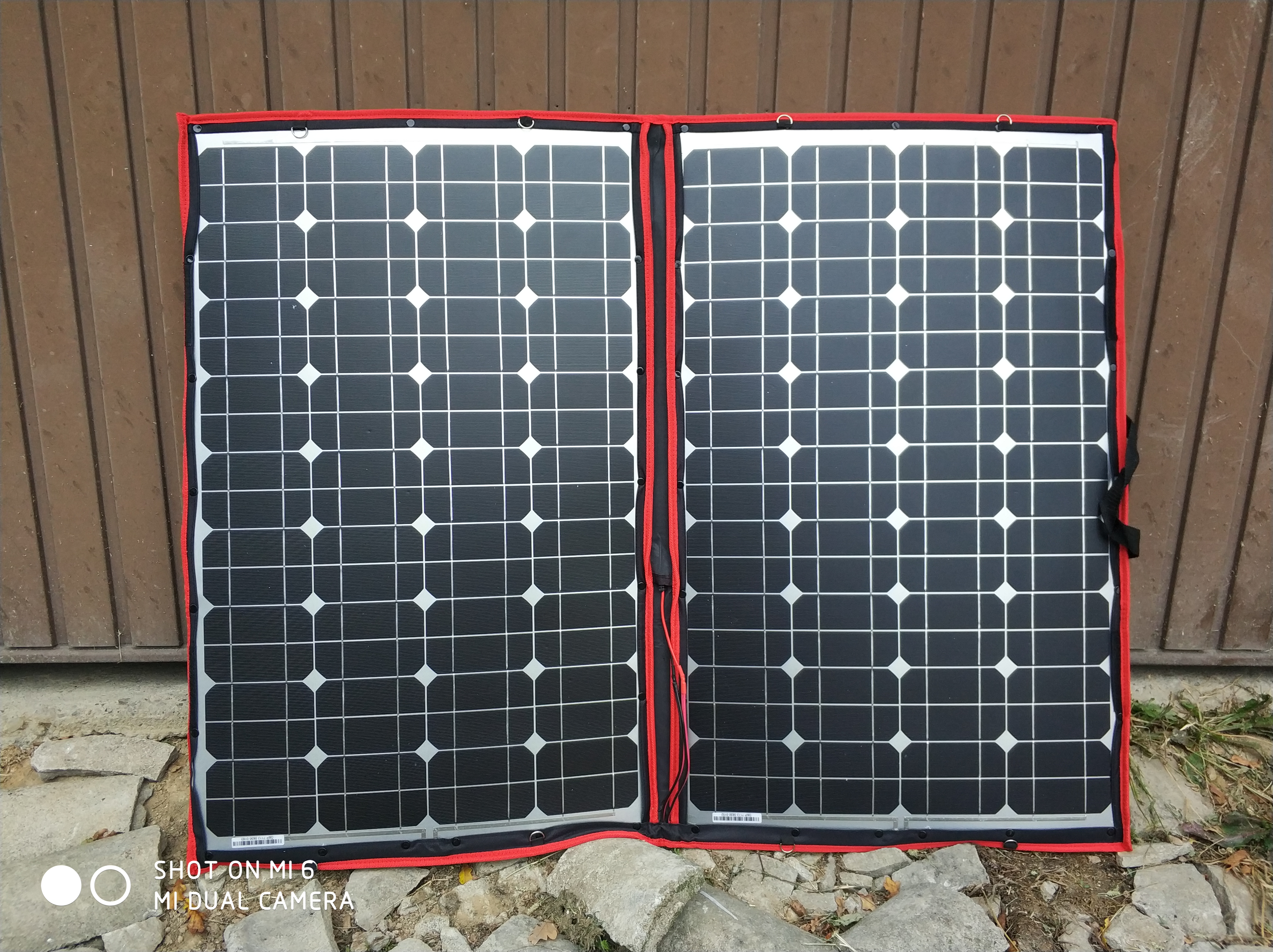

Ja kupiłem taki. Doszedł,robotajet. Do N126N w sam raz na długość obok siebie na dach...
https://pl.aliexpress.com/item/Dokio-Brand-100W-120W-140W-70Wx2Pcs-Flexible-Black-Solar-Panels-China-Foldable-12V-24V-Controller-140/32799309772.html?spm=a2g0s.9042311.0.0.PioHRT
Oczywiście był na promocji i wysyłka z Chin. Doliczyli mi 116zł bodajże cła ale też się chyba opłacało...

Mój kupiłem na promocji dałem nie całe 400zł chyba ;) Jest giętki i z regulatorem w pakiecie. I ja mam 2 x 70W Kooba.... Więc w sumie 140W

Ja panele kupiłem z demontażu i miały około 1 roku :) Zapłaciłem za solara monokrystalicznego 100 W około 180 zł, syn mój pracuje jako inżynier programista w firmie zajmującą się właśnie tym tematem jak i również pompami ciepła. Akumulatory mam dwa nowe żelowe 180 A i kilkanaście sztuk mniejszych po 7,5 A
Solara mam luźno w busie. ustawiam zawsze do słońca i jego sprawność zależy od słońca i temperatury ( im mniejsza temperatura solara, tym większa jego sprawność )
Jak do tej pory nie miałem problemu z brakiem prądu ale cóż, światło led i ładowarka telefon, laptop oraz aku do łodki zanętowej i to wszystko.
Daje radę.
Zastanawiam się nad tymi elastycznymi panelami ale słyszałem, że się ta folia rozszczelnia na nich. Ma ktoś z tym jakieś większe doświadczenie ?

Warto taki zakupić ? https://www.aliexpress.com/item/High-pe ... eLevelAB=2
Posty: 4425
Re: Jaki panel słoneczny i regulator??
Postautor: CornBlumenBlau » środa, 6 gru 2017, 17:02
Mam dokladnie taki sam Grzegorz. Na przyczepie sprawuje się znakomicie.
Cieszy mnie to, że w końcu coraz więcej klubowiczów dojrzewa do lekkich elastycznych ogniw, zamiast tych ram okiennych ;)
