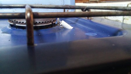

misha22 pisze:Ach, no to u mnie bije ponizej linii otworów wylotu gazu..
Może masz za blisko palnika; gaz musi przelatywać przez iskrę więc łuk musi iść do "czapy".
misha22 pisze:Ale ze pioruna złapałes... chyba długi czas naświetlania;)
W telefonie ustawiłem na "seria zdjęć" i odpaliłem iskrownik. Cykło ok 20 zdjęć w tym 2 z iskrą :)

U mnie wygląda to tak:
Iskra bije w ten górny "talerzyk" z napisem Cramer i zapala bez problemu. Musiałem dać podkładkę ale nie po to aby podnieść iskrownik a po to żeby zwiększyć grubość montażową bo inaczej sprężynka od spodu słabo dociskała i za luźno siedział.

To i ja się pokażę jak jest u mnie:
Gaz zapala bez problemów, jak to mówią od pierwszego strzała :lol:

Wygląda na to, że u mnie palnik nie jest przystosowany do piezo. Brak rantu. Ale z czego taki wystający element dorobić? Musi być odporny na temperatury. Palniki są przytwierdzone zagiętymi elementami żeby nie spadały podczas jazdy.

Według mnie nie chodzi tutaj o rant, a o przepływ prądu, jeśli słabo iskra daje albo nie w tym miejscu co trzeba
to sprawdź czy dekielek jest dobrze połączony elektrycznie tzn. czy nie ma rdzy lub jakiegoś izolatora.
Jeśli będzie dobre przejście, iskra musi przeskoczyć.
Re: Gaz i kilka odbiorników
Postautor: misha22 » wtorek, 31 mar 2020, 07:29
Miron, przeskakuje ale do najbliższego elementu. A ten najbliższy jest pod wylotem mieszanki.

A jakbyś ustawił iskrownik wyżej niż palnik, tak żeby iskra leciala w dół?
Postautor: RAFALSKI » wtorek, 31 mar 2020, 08:57
Michał, podnieś iskrownik ale nie wiem czy też nie jest deczko za daleko.

Postautor: misha22 » środa, 1 kwie 2020, 20:42
Podniosłem iskrownik o jedną podkładkę (1mm) i zaskoczył od pierwszego. Dzięki za foty i zagrzewanie do boju.
