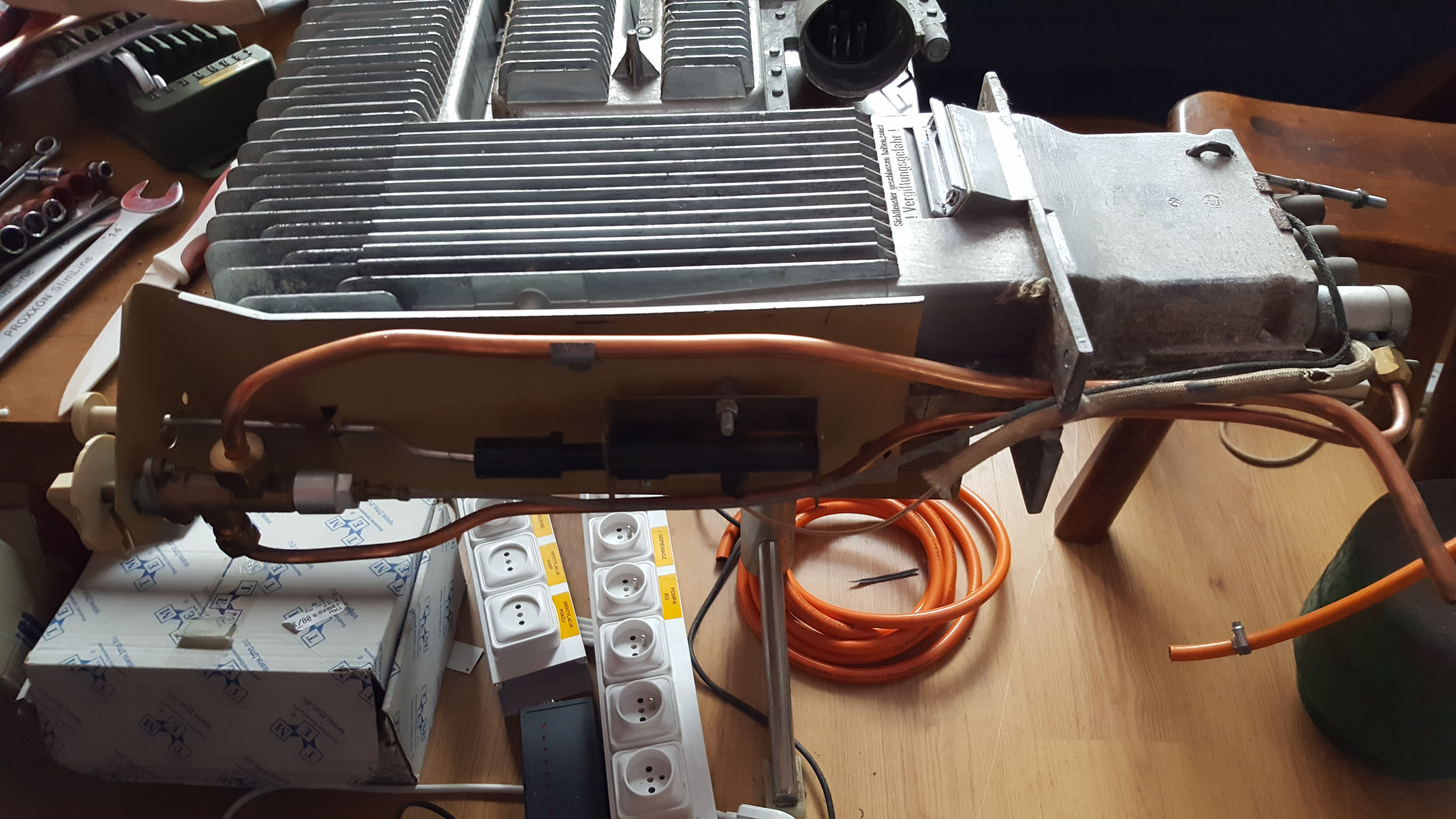

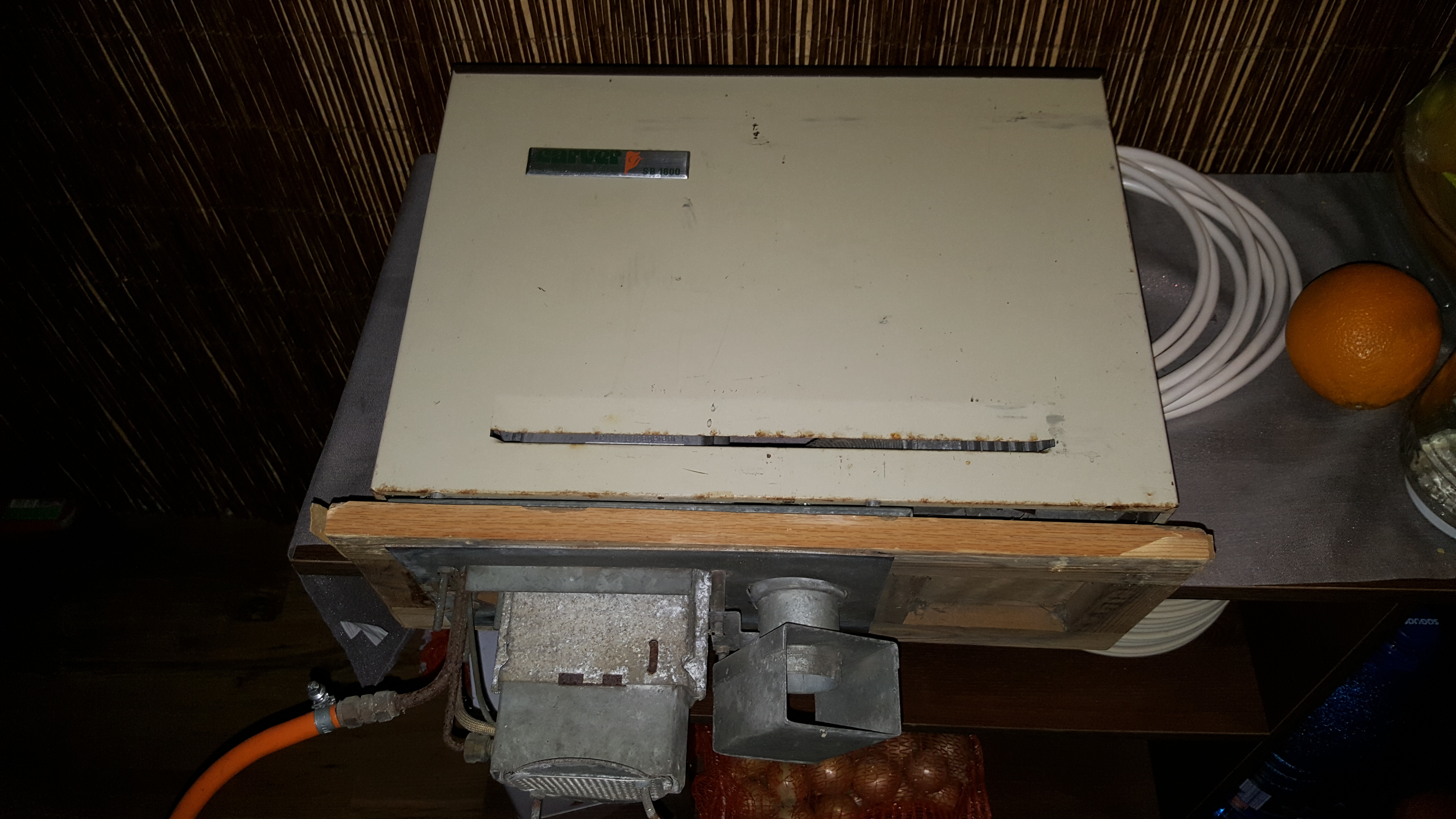

Drogą kupna stałem się posiadaczem takiego oto piecyka:
Pomny doświadczeń kolegi @naala i po lekturze tematów rozprawiających o bezpieczeństwie postanowiłem założyć ten temat.
Mojemu piecykowi przydałby się przegląd i wymiana kilku części. Mam więc kilka pytań do ludzi którzy to robili lub wiedzą jak to zrobić.
Kilka zdjęć:

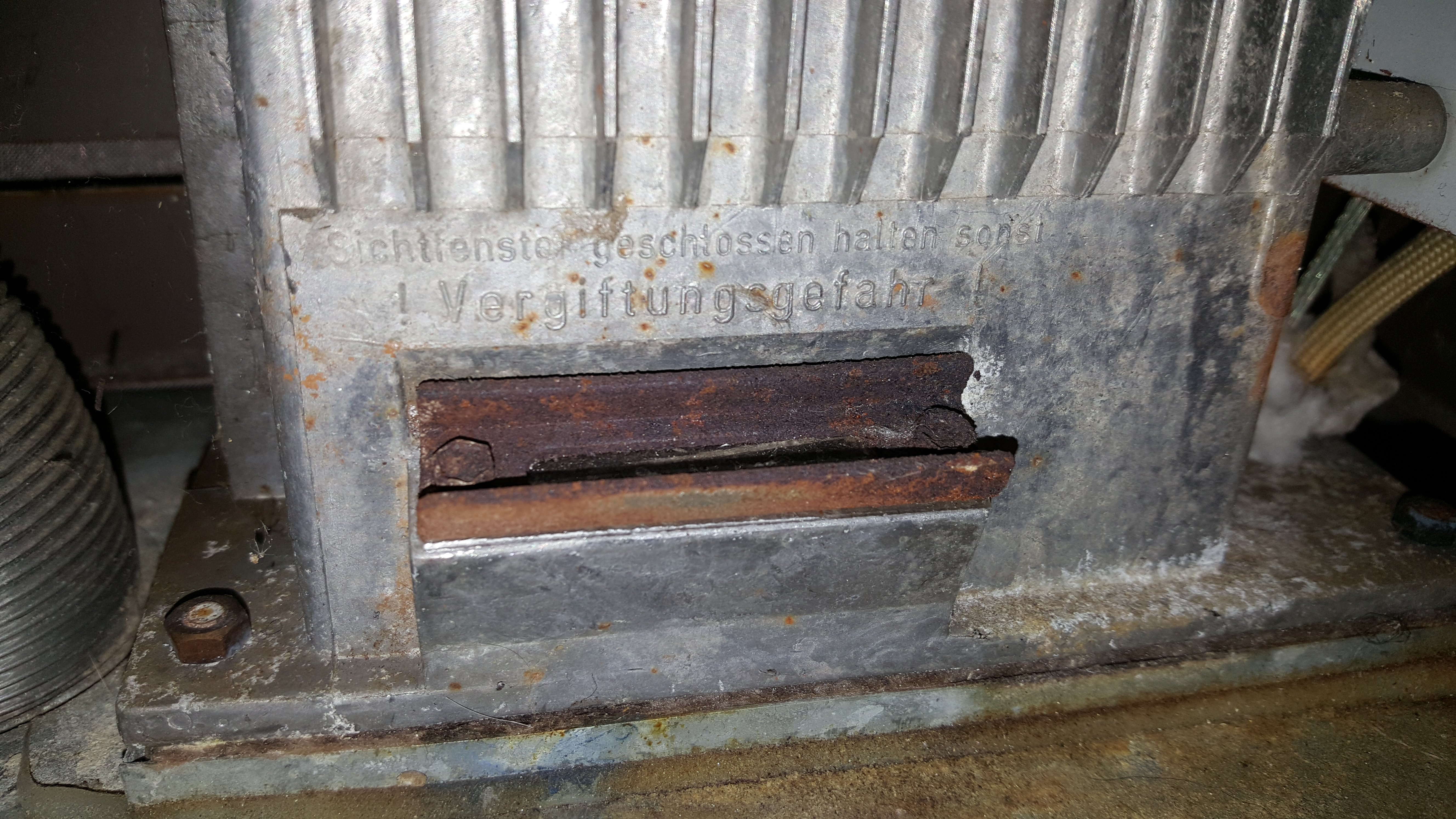

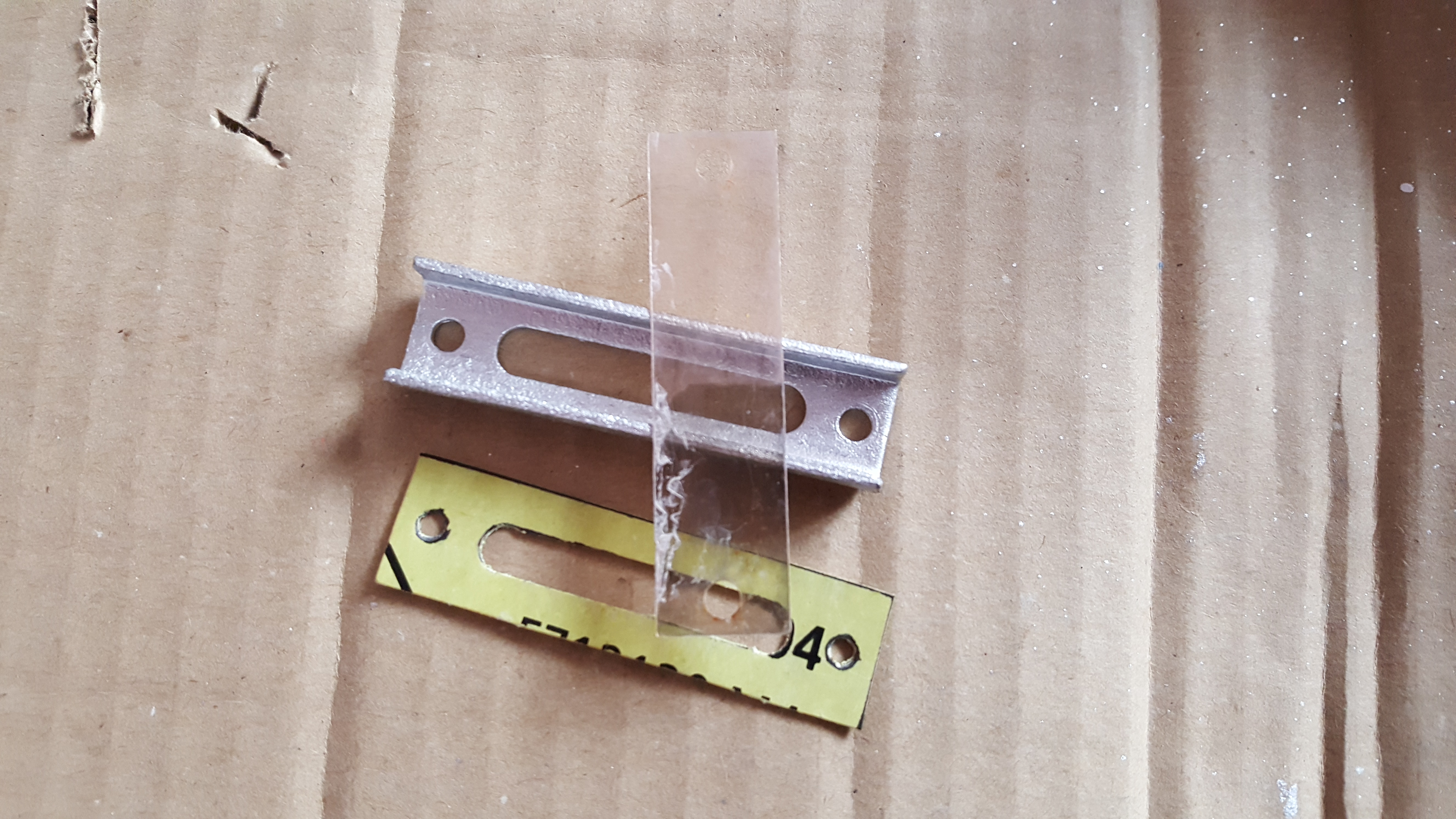

Pierwszy problem to okienko, czy pasuje to z trumy?
Do carvera nie mogę znaleźć, z tego co się orientowałem są dwie długości czy to jedyna różnica? Czy jeśli kupię okienko do trumy o długości jak moje, będzie ono pasowało?

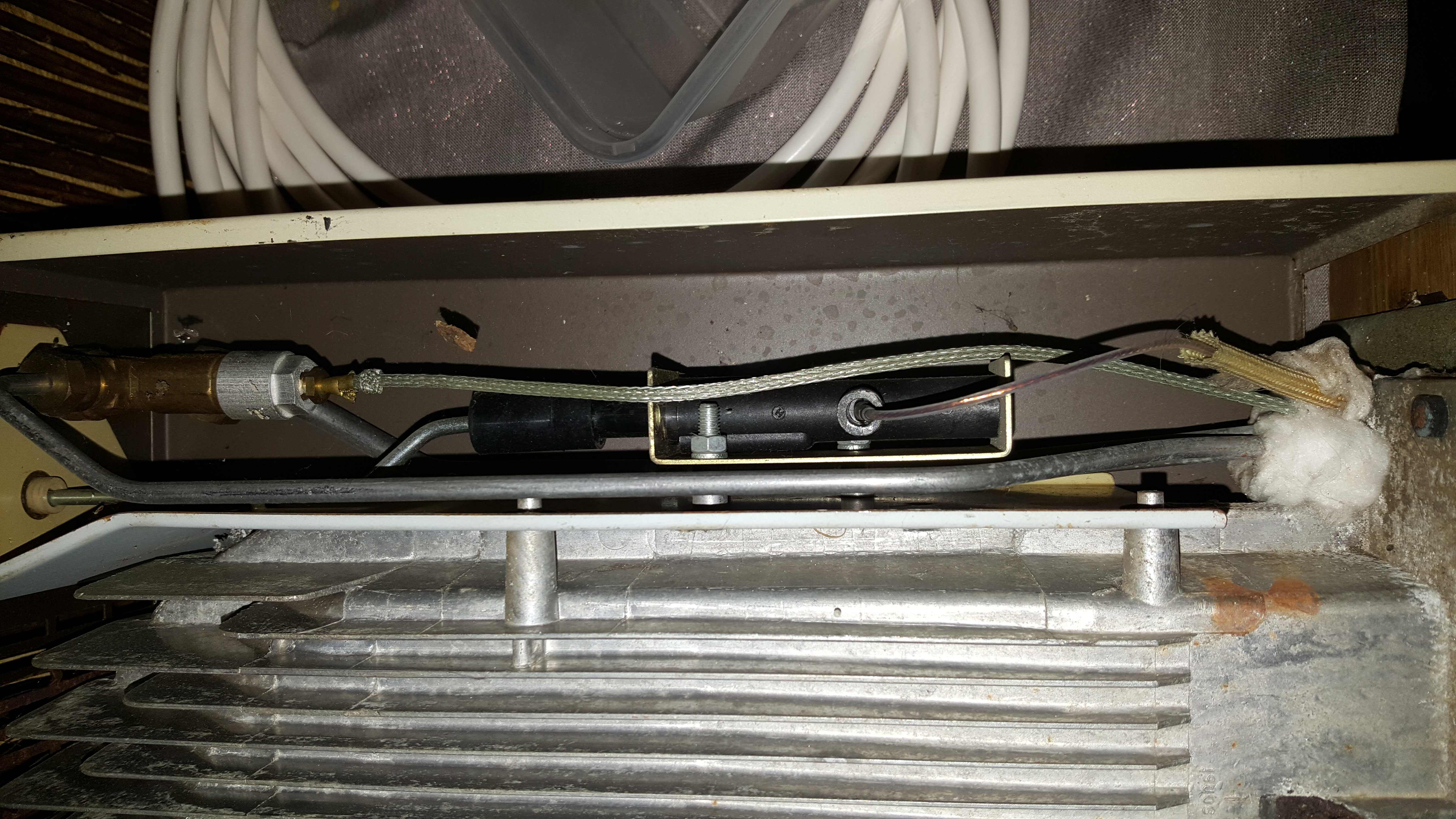

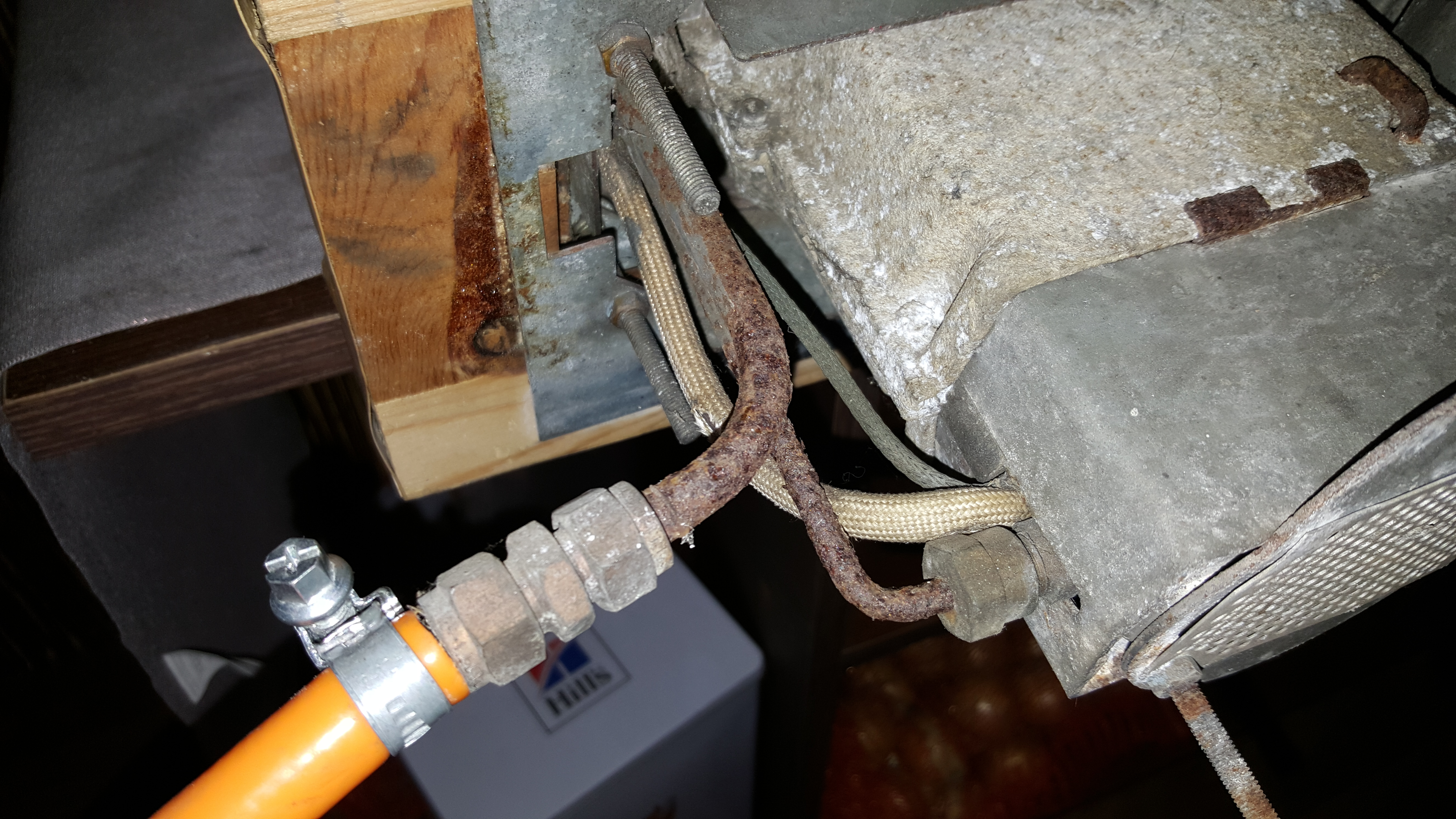

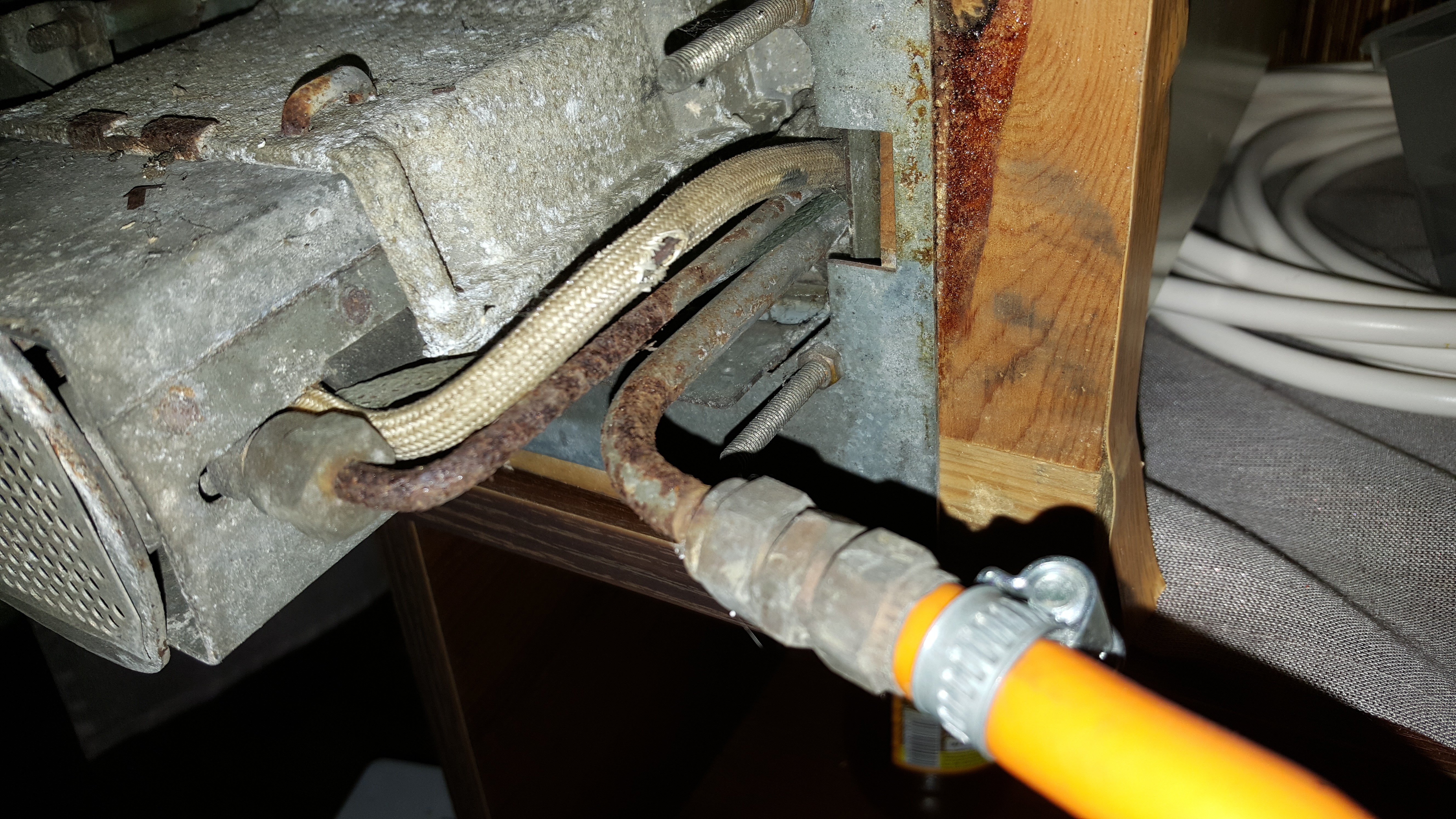

Na forum kilka razy czytałem, że warto wymienić przewody gazy które są pod podłogą. Jaki widać u mnie nie są w najlepszej kondycji, zatem taki zabieg bylby wskazany.
Z tego co zdążyłem się zorientować nowe są nie do dostania. Na oko sprawa wygląda prosto, trzeba by odciąć w nienaruszonym miejscu, kupić złączkę, nowe rurki i to poskładać.

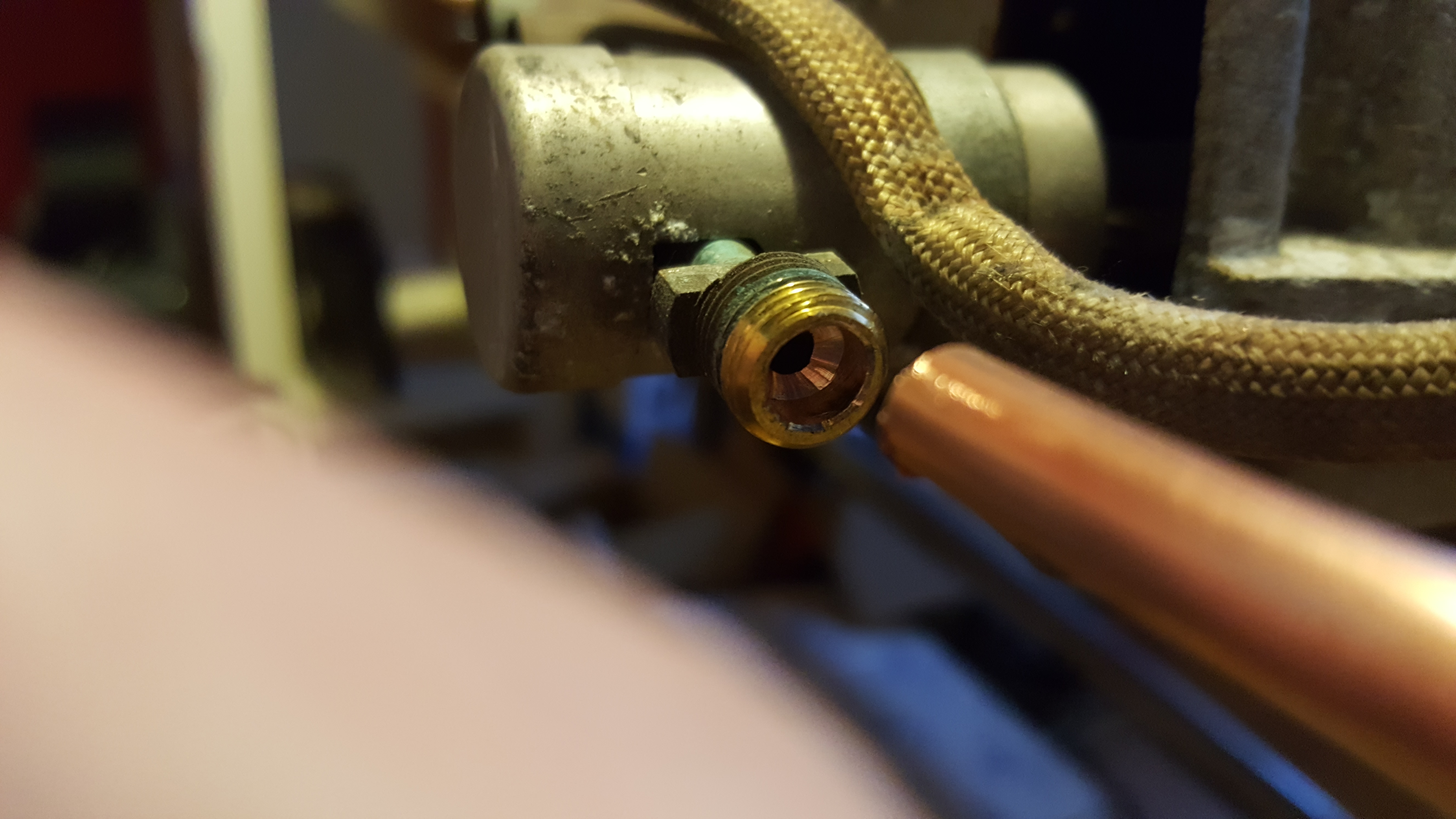

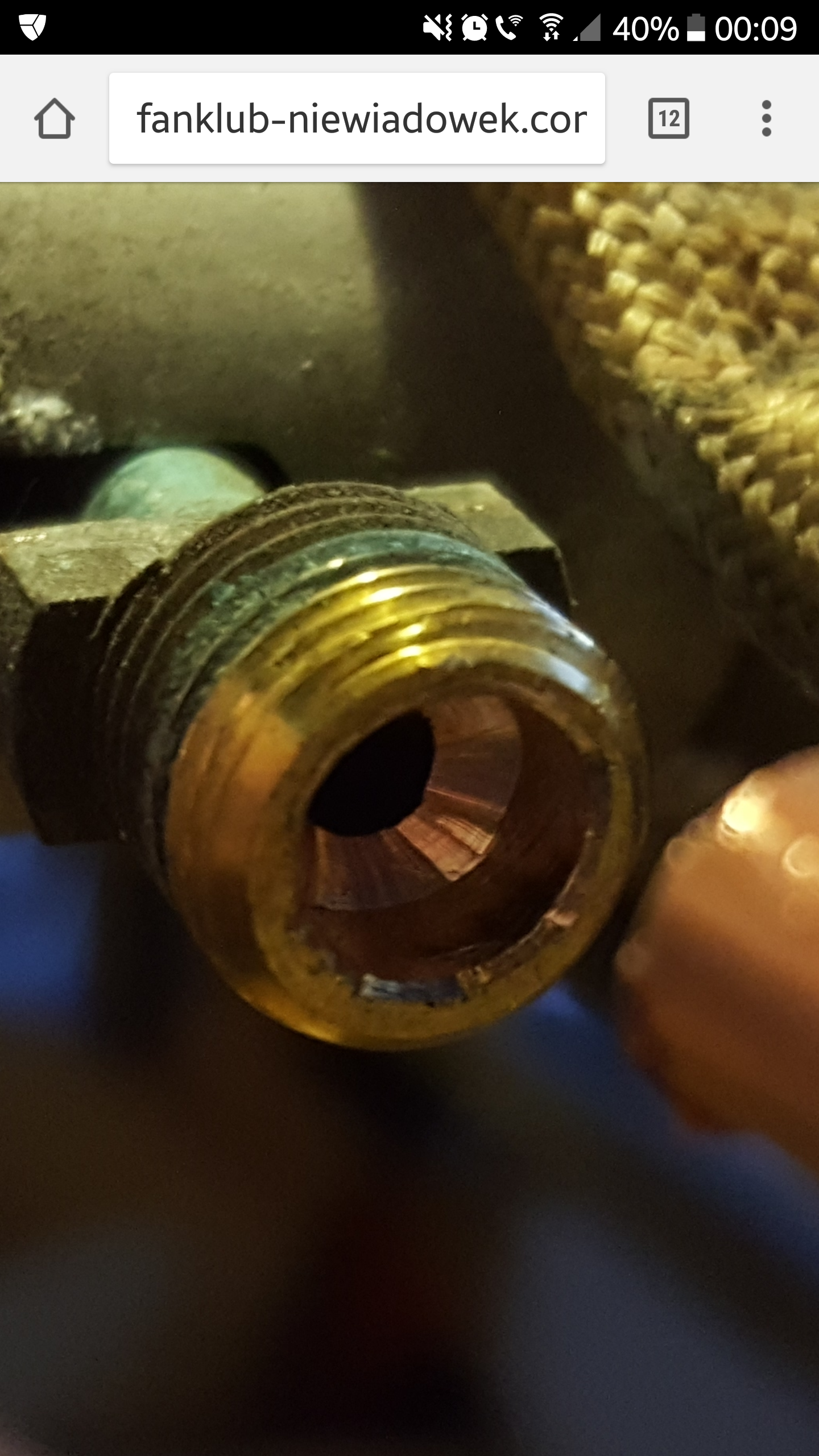

Po telefonie do Opalenicy wygląda na to, że nie jest to takie proste, średnica rurki to 4.8mm i tzw baryłki uszczelniające na taka średnicę są u nas nie do kupienia. Podobno można próbować rozwiercać stare, ale szanse na uratowanie nie są zbyt duże.
Jak to naprawialiście w waszych piecach?
Nie bardzo się nad tym znam i przychodzą mi do głowy jedynie metody małego Kazia
Z gazem nie ma żartów, więc liczę na pomoc w tej kwestii.
Jedyna rada jaką dostałem to oczyścić i jeśli nie ma dziur zabezpieczyć i tak zostawić. Nie uśmiecha mi się...

Co Ci powiedzieć... rozbieraj wszystko do zera. Strona 3, 4, 5... http://fanklub-niewiadowek.com/forum/viewtopic.php?f=36&t=5497&hilit=route+66&start=30
O okienka zapytaj w sklepie "Kena" Wrocław. Przewody do gazu wymień np. na miedziane i nie stosuj baryłek od gazownika samochodowego - przepuszczają, bo tu inaczej sie je skręca, niż w aucie. Także kłania się Kena, lub inny sklep. Tam tez dostaniesz takie krótkie rurki "fi" 6mm do włożenia w przewód średnicy 8mm (skąd tam 4,8mm i gdzie dokładnie?), ażeby Ci baryłka przy skręcaniu nie zaciskała miedzi, bo będzie puszczać bokiem gaz. Nie rozwiercaj baryłek, bo nigdy tego dobrze raczej nie zrobisz i będą nieszczelności. Moja rada, poświęć odpowiednio dużo czasu i się nie śpiesz. Ja też robiłem pierwsze... trzy razy (poprawki, nieszczelności etc.) i choć już szczelne, to do końca nie jestem zadowolony i chyba znowu wymienię cały zawór rozdzielający.
Napisz priv do Dworka, On robił carvera 1800, to Ci więcej doradzi.

Co do okienek - wiem że te blaszki które dociskają szybki nie są piękne, ale skoro szybki całe to po co wymieniać? Nie lepiej rozebrać, oczyścić i złożyć?
Upewnij się czy faktycznie jest to rurka 4,8mm bo ja wiem że w swoim piecyku gdzieś miałem podłączenie do rurki fi6 - nie pamiętam dokładnie co i jak, ale może Anglicy stosują "szóstki". Jeśli tak to baryłki od ręki kupisz bez problemu.

Na razie znalazłem okienko 52mm szerokie i kosztuje 70 zł. Trochę dużo za wygodę obserwowania płomyka. Teoretycznie ważne są tam uszczelki więc znalazłem takie coś:
http://allegro.pl/ShowItem2.php?item=6821288882
Lub takie tańsze trochę ale temp do 200stC
http://allegro.pl/ShowItem2.php?item=6985251972
Wiecie może jakaś tam podejmuje temperatura?

stachu_gda pisze:Co do okienek - wiem że te blaszki które dociskają szybki nie są piękne, ale skoro szybki całe to po co wymieniać? Nie lepiej rozebrać, oczyścić i złożyć?
Samoogon pisze:Na razie znalazłem okienko 52mm szerokie i kosztuje 70 zł. Trochę dużo za wygodę obserwowania płomyka.
Zrób jak Stachu pisze, zdejmij i oczyść. Jeśli szkiełko jest OK to wystarczy dorobić uszczelkę.
stachu_gda pisze:Wolałbym już kupić silikon wysokotemperaturowy
Szkoda się paćkać. Wyciąć uszczelkę to nie problem a będzie porządnie zrobione.
Samoogon pisze:Teoretycznie ważne są tam uszczelki więc znalazłem takie coś:
Mam sporo materiału na uszczelki, daj namiar na PW to Ci wyślę i wytniesz sobie nawet kilka bez problemu.
Wycinaliśmy z tego materiału z Piotrkiem (z1c00) uszczelki do jego Trumy.

Jeszcze pytanko, czy rurka wchodzi w otwór np zaworu(tam gdzie jest gwint dla nakrętki) i męczyła zaciskania jest przez nakretkę?
Pytam bo kombinuje jak wymienić przewody na jakieś typowe. Można by rozwiercic to gniazdo np na 6mm?

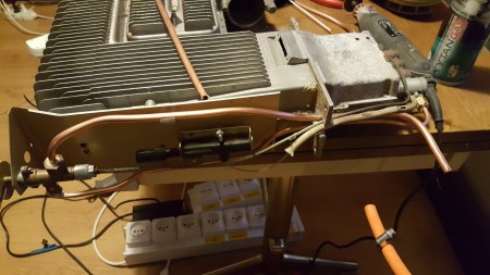

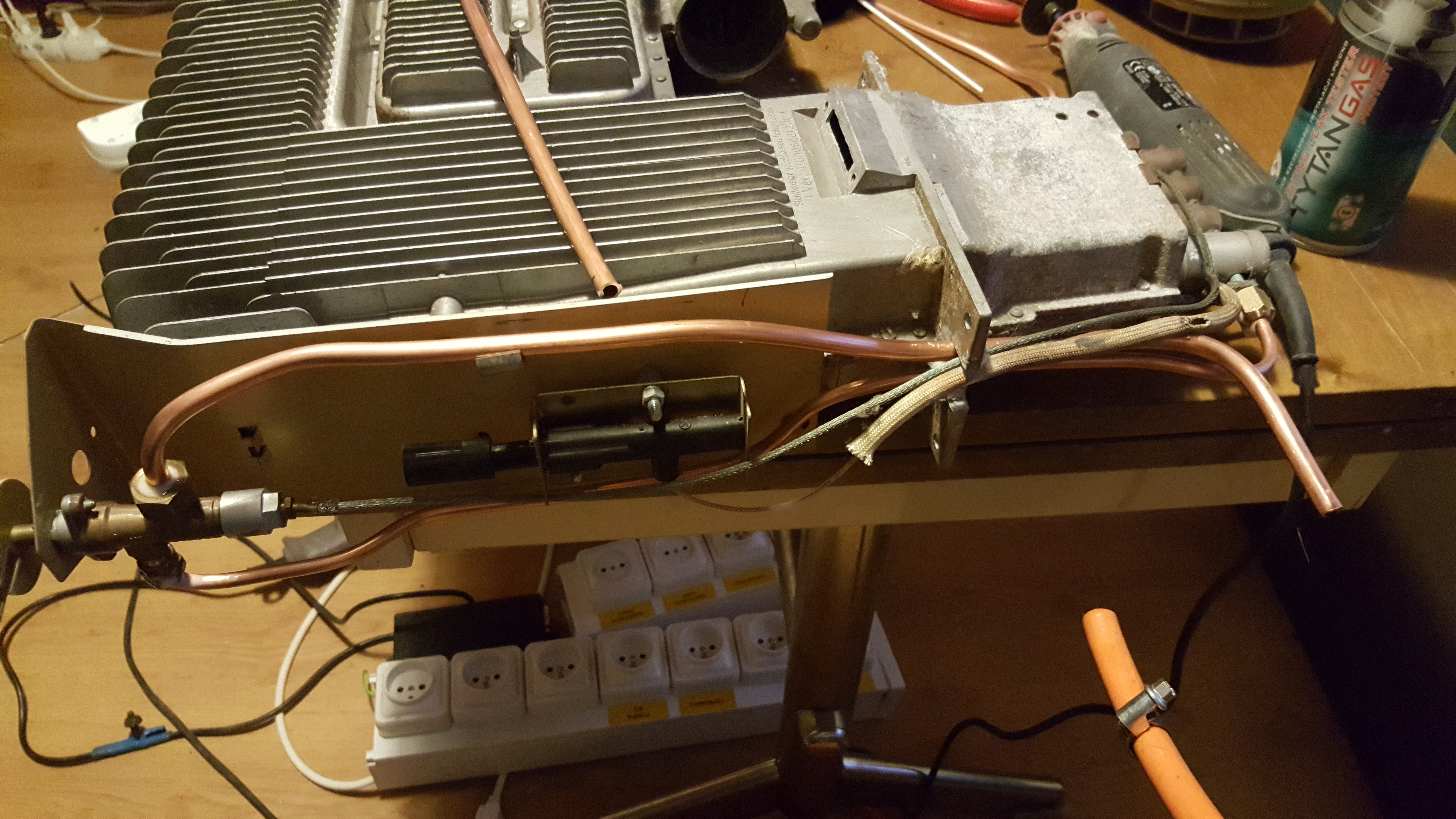

Co do pieca to rozebrałem, na czynniki pierwsze(mimo rad żeby tego nie robić) tak jakoś wyszło
Przewód zasilający nie jest problemem, ma śr 8mm, więc bez przeszkód kupimy taki razem z baryłkami.
Gorzej z przewodem, który idzie od zaworu do palnika. Ten w oryginale ma 4.8mm jak pisałem już kiedyś. Baryłek nie ma do niego. Po rozkręceniu zapadła decyzja o rozwierceniu zaworu i palnika do 6mm. Wiem karkołomna decyzja, ale prosta do wykonania. Normalnie wziąłem wiertło 6mm, rozwierciłem i już
Później jeszcze poprawilem fazę większym, chyba ósemka, żeby się baryłka dobrze zaginiotła.
Wszystko wyczysciłem, powyginałem przewody i zmontowałem.
Zdziwko, działa, jest szczelne. Sprawdzałem jakimś specyjałem w sprayu niby do tego stworzonym.
Czyli da się

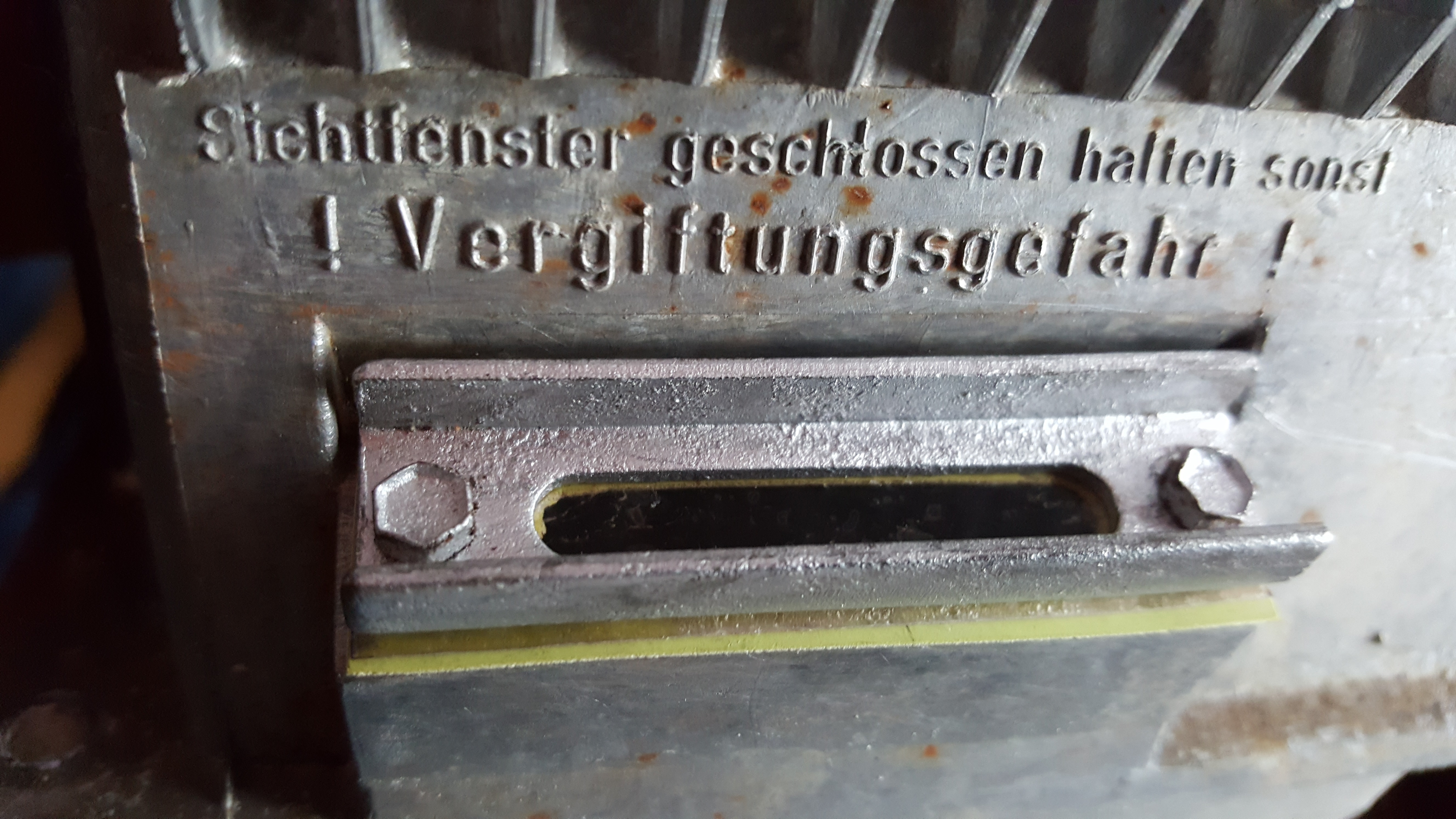

Okienka:
Ty kolejne zdziwko, w oryginale nie było żadnych uszczelek! Kawałek dość sztywnej folii(myślałem że tam jest szkło) odnowiłem, wyciąłem uszczelki i gotowe.
W transporcie pogieły się szpliki, musiałem to wszystko ponaprawiać i w zasadzie bebechy gotowe.

Dodatkowo dobrze rozumiem że szkiełko pieca jest w rzeczywistości folią ?
Widać że rureczki i połączenia rzetelnie zrobione - czy giąłeś przewody miedziane przy użyciu jakieś giętarki czy jakimś sposobem ?
Pozdrawiamy
Niebawem czeka nas to samo zadanie.
Rafalskiego o materiał na uszczelki prosić nie śmiem, ale proszę o informacje jaki to materiał i gdzie go kupie.
Pozdrawiamy
Re: Carver 1800 remont
Ręcznie to wszystko wygiąłem, nie ma z tym większego problemu. Masz rację szkiełko to po prostu kawałek jakiejs żaroodpornej folii, służy też jako szablon do uszczelki. Wyślij mi adres na pw prześle Ci materiał bo dostałem za dużo.
