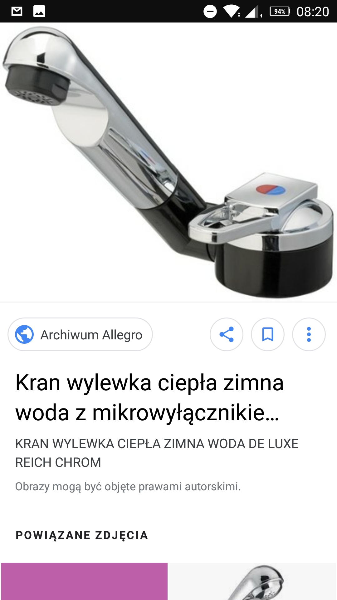

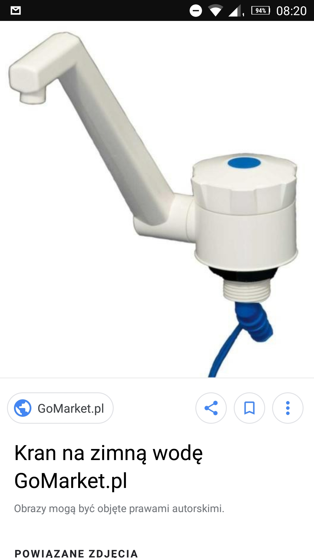

Chciałbym zamontować nowy kran z mikrowyłącznikiem i regulacją ciśnienia.Są różne do wyboru ale czy będą pasować do oryginalnego zlewu i pokrywy? Trzeba coś przerabiać? Druga sprawa to zawór zwrotny chciałbym taki do zamontowania na pompce oryginalnej niewiadowskiej bo ten na wężu to kicha straszna.Czy może ktoś podlinkować jakiś model który się sprawdza bo jest ich kilka i nie wiem który będzie " na wieki".

Dzięki . Myślę że luka pomiędzy zlewem a pokrywą jest na tyle mała że żaden nowoczesny kran się tam nie zmieści bez kombinacji .

Do tego typu zlewu i pokrywy byś musiał coś takiego szukać.

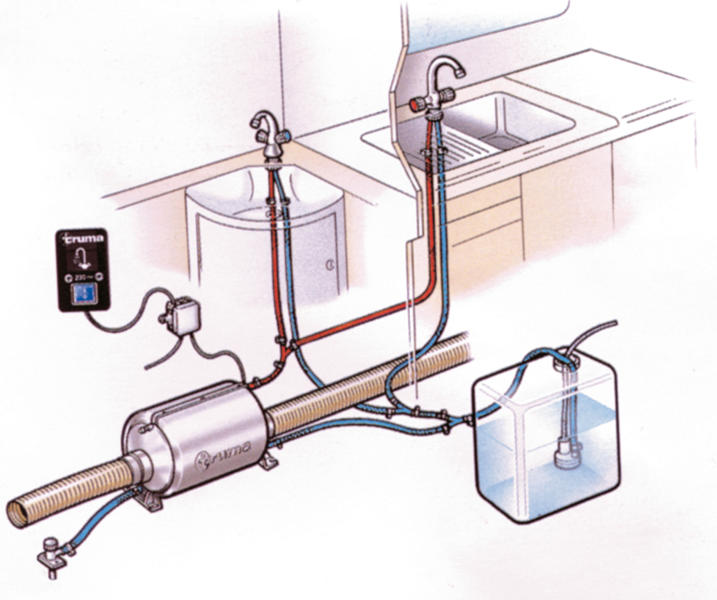

Czy mając bojler (podgrzewany z trumy) trzeba mieć ciśnienie w instalacji czy jak?
A jak podłączyć kran z zimną i ciepłą wodą mając bojler?

Słuchaj Tantalos, z tego co kiedyś z ciekawości się orientowałem, to z bojlerem jest tak że na instalację wody zimnej i ciepłej dajesz jedno ciśnienie z pompki (ale nie zanurzeniowej, a ssącej z zaworem ciśnieniowym, która zapewnia ciśnienie w układzie - w tej sytuacji pompka jest chyba sterowana zarówno stycznikiem przy kranie, jak i ciśnieniem). Dodatkowo widziałem że są takie komory membranowe montowane za pompką, które wprowadzają pewną bezwładność zapobiegającą ciągłym startom i stopom pompki, jak i chyba niwelują nadciśnienie spowodowane podgrzaniem wody.

Cały układ zasila jedna pompka. Wszystkie kranu podłączasz do niej przewodami i niezależnie który kran otworzysz to pompka zacznie pracować.
Woda zimną i ciepła jest rozdzielona trójnikiem.
Wężyk z ciepłą wychodzi z bojlera a zimną go omija.
Proste....

Pompka jest zwykła i działa to dokładnie tak jak napisał Murano. Niby fajny gadżet ale jak już inwestować to tylko w gazowy. Wiem, że drogi i dlatego też go nie miałem i nie mam ale ten co na schemacie działa tylko zimą albo na 230V, a ja z tego akurat nie korzystam :-(
