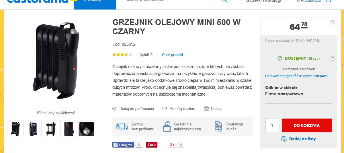

Ja kupiłem sobie w zeszłym roku olejaka - dokładnie takiego samego jak podawał Benior w linku:
https://www.castorama.pl/produkty/insta ... zarny.html
Ja do konwektorów nie mam zaufania. Moim zdaniem o wiele łatwiej o zwarcie, porażenie a nawet pożar. To jest jednak kurcze pieczone rozgrzany do czerwoności drut zapakowany w plastikowe pudełeczko.
No chyba że są jakieś przenośne konwektory które działają na innej zasadzie (takie jak naścienne domowe grzejniki elektryczne), ale ja takich (przenośnych) nigdy nie widziałem ale też specjalnie nie szukałem.
Wydaje mi się że olejak nie jest tańszy w eksploatacji. Właśnie przez tą swoją bezwładność. Tak jak pisze Benior - termostat włącza się rzadziej, bo olej dłużej trzyma ciepło. ALe expertem nie jestem.
Na pewno jednak z olejakiem czuję się bezpieczniej. Mogę go np. postawić na podłodze i nie mieć stresa że kołdra mi się na niego zsunie.
