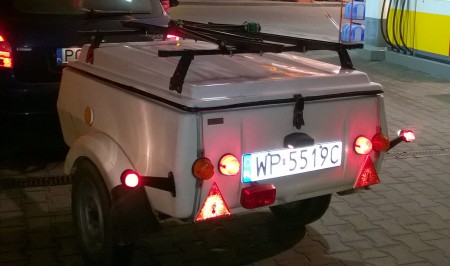

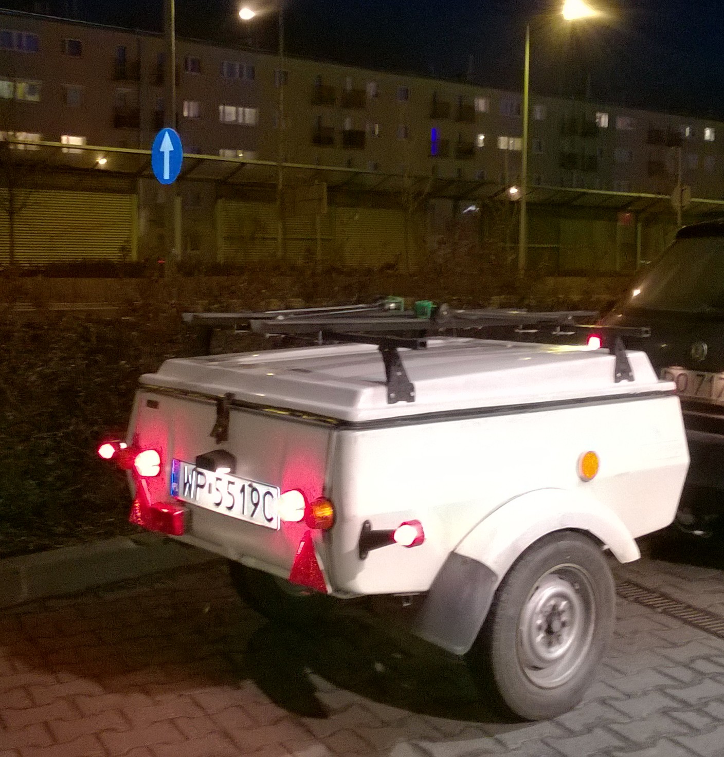

Czy ktos wymieniał oświetlenie tylne w n250 lub n260 na jakies inne ??? Oryginalnie mam okragle epokowe lampki , ale w dzień są bardzo słabo widoczne , w nocy tez światła Stop nie odrózniają się zbyt mocno od pozycyjnych pomimo iz wydawalo by się ze zarowki mogłyby być odwrotnie zalozone to jednak są dobrze wlożone. Zalezy mi na dobrym oświeteniu i myślę o wymianie lamp na coś współczesniejszego.
Myślę o wstawieniu takich lampek:
http://allegro.pl/lampa-tylna-jokon-cze ... 11670.html
aby uzyskać efekt mniej więcej czegoś takiego ale zachowując styl okragłych lampek
http://moto.onet.pl/aktualnosci/niewiadow-n250/8hr3f
Co o tym sądzi szanowne grono forumowiczy ?? Tak trochę odświeżą tez te lampki starą skorupkę , a i lepiej chyba takie będa wygladać jak jakies inne zespolone...

Miałem raz takie słabe oświetlenie. Okazało się że żarówki były na 24v i ledwo dawały. Może i u siebie masz takie?

Zarówki są na 12v , wszystkie nowe zalozylem , masa tez jest , lampki we wnetrzu pozostawiają wiele do zyczenia , zasniedzaiłe styki poczyścilem ale niewiele to pomoglo... Dlatego myśle nad wymianą lampek calkiem. Przeciwmglowe ma obudowę blaszana od tylu to az dziury w niej wylazly...

Jedna lampka to masakra , dziś rozebralem wszystkie i okazalo się ze w jednej jest do zarowki przylutowany kabelek , a z drugiej strony przylutowany do instalacji przyczepy , nie ma tego "języka" w oprawce zarówki. Wymienilem wszystkie zarowki a w tej jednej tymczasowo powielilem patent z lutowaniem.
