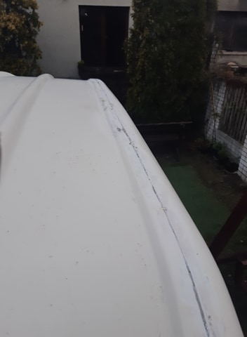

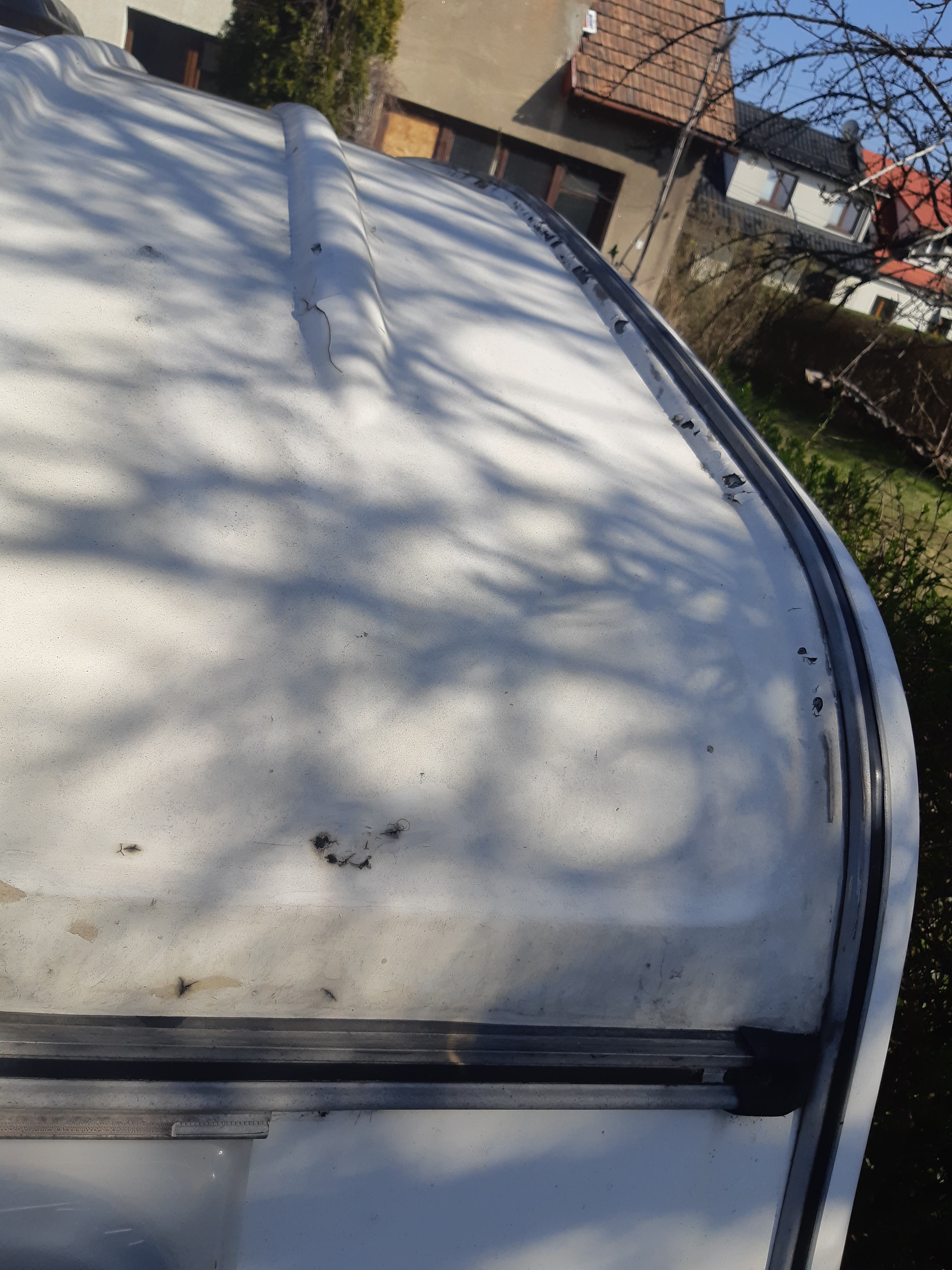

Witam.
Mam niestety takie dziury w dachu. Nie przejmowałem się dopóki nie było problemu podczas deszczu... Nie chcę bebeszyć środka, więc remont całej skorupy odpada. Chciałem to ściąć na bokach albo maksymalnie cały dach malować. Mam kilka pytań:
1. Jak krok po kroku powinno się to załatać, czym wypełniać ubytki?
2. Czy potem szpachlować, czy tego unikać?
3. Czym to szlifujecie, żeby to było przyjemne?
4. Czy znamy kogoś, kto takie naprawy wykonuje?

Nie znam się za bardzo, ale chyba najlepiej oczyścić z tego, co odpadnie, potem zalać żywicą z włóknem i na to zalać żelkotem. Spytaj Murano, albo Fiaciora. Patrząc, ile tego masz, sprawdź dokładnie listwę, bo możliwe, ze trzeba będzie zdjąć. Takie doraźne naprawy lubią się mścić, jak nie są dokładne
Re: Dziury i pajączki na dachu, łatanie krok po kroku
Listwy na pewno trzeba zdjąć bo szkoda się inaczej bawić.
A teraz pytanie; jakie włókno szklane dawać bo są takie maty i są sypkie w kawałeczkach.

Poszedłem na łatwiznę... dałem do naprawy laminatów; 750 zł cały dach plus wstawienie laminatu zamiast okna z tyłu bez lakierowania. Nie miałem siły do tego, a myślę, że to uczciwa cena
Okna już z tyłu i tak nie miałem. Miałem plekse skręconą ze sklejką bo tam mam łazienkę i kuchenkę.

750zł? Oczywiście to Twoje podejście i nie krytykuję, ale nie lepiej w tej kasie było naprawić dach i kupić okno? Oby Ci ten laminat nie pękał podczas eksploatacji.

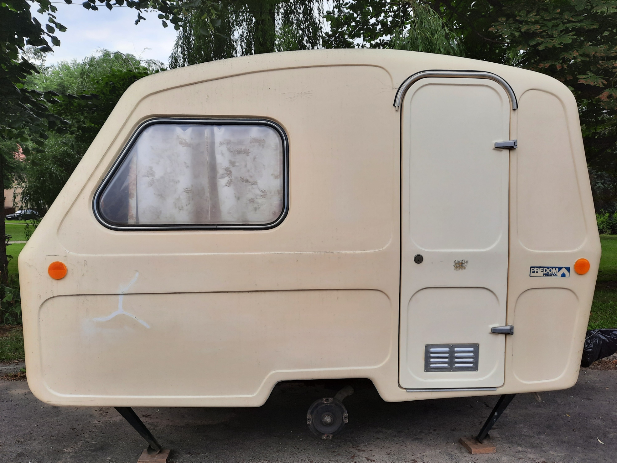

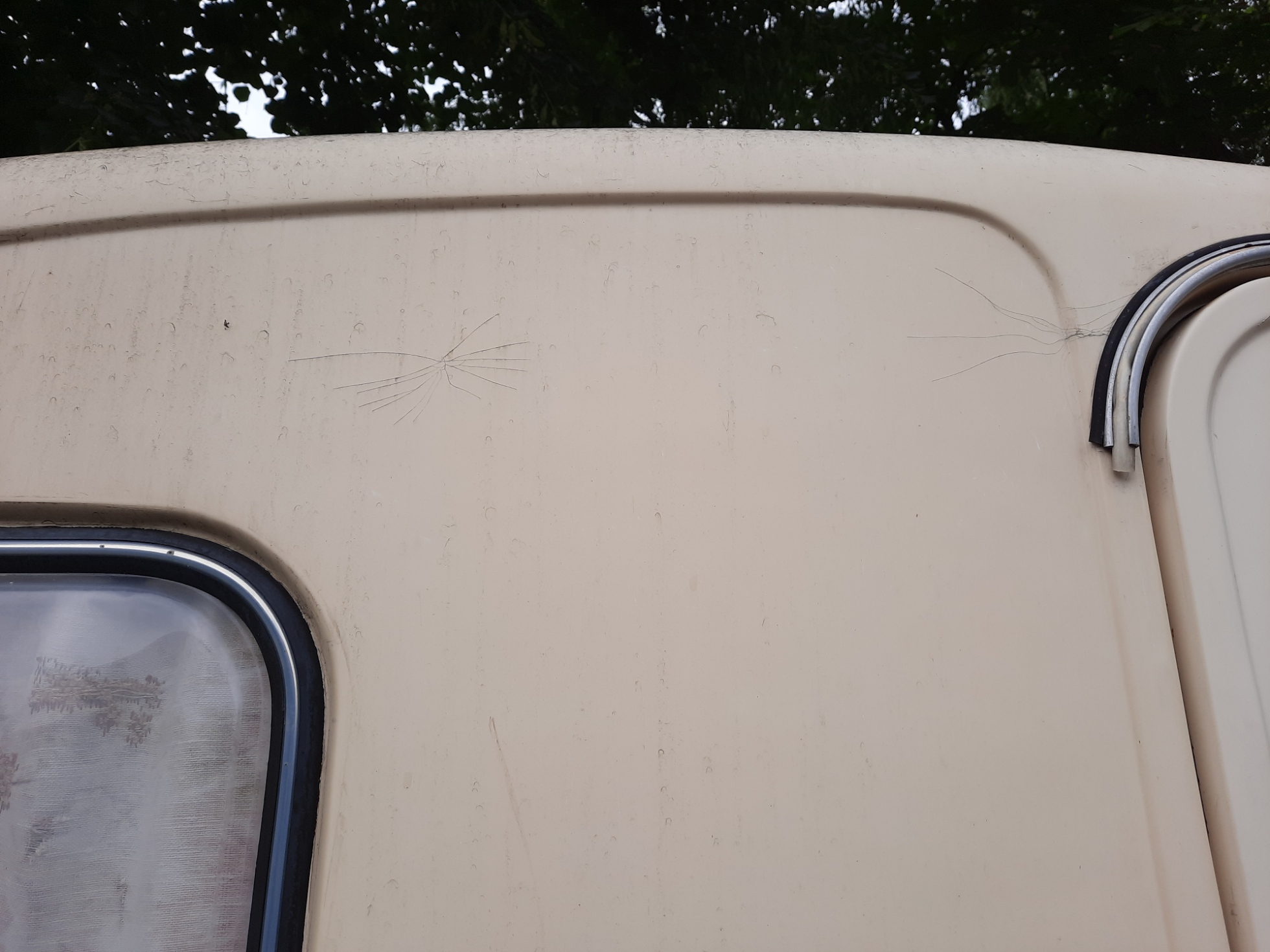

Cześć
Podłączę się do tematu.
Kompletnie nie mam pojęcia co z tym zrobić i jestem bardzo zmartwiona.
Od 1975 roku mamy przyczepkę i nic się takiego nie działo. Od 3 tygodni stoi pod domem bo chce się za nią zabrać (tapicerka, nowe opony + dętki i łożyska) i nagle pojawiły się dwa pajączki.
Jak wszyscy wiemy po drugiej stronie jest szafka. Czy to można jakoś zabezpieczyć żeby dalej nie "poszło".
Dzięki
isia
Dzięki
isia

Nie wiem jak w tym roczniku ale w młodszych pod tapicerką za szafą była wlaminowana płyta, która miała za zadanie usztywniać konstrukcję
Jeśli "prujesz" wnętrze do zera to można spróbować wlaminować jakieś dodatkowe wzmocnienie w tych okolicach jednak gwarancji na skuteczność nie ma...
Tak na marginesie to te pajączki wypadałoby jakoś zabezpieczyć/naprawić żeby bardziej się nie rozrastały. Wnikająca woda w mikroszczeliny będzie destrukcyjnie wpływać na laminat. Informacje jak to zrobić znajdziesz w wątkach remontowych
