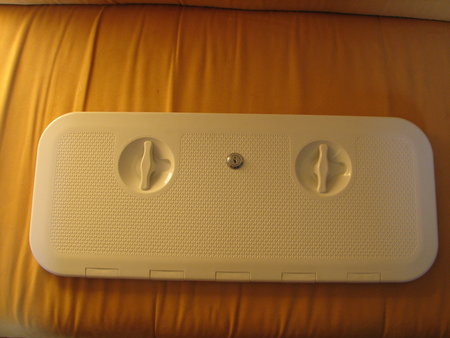

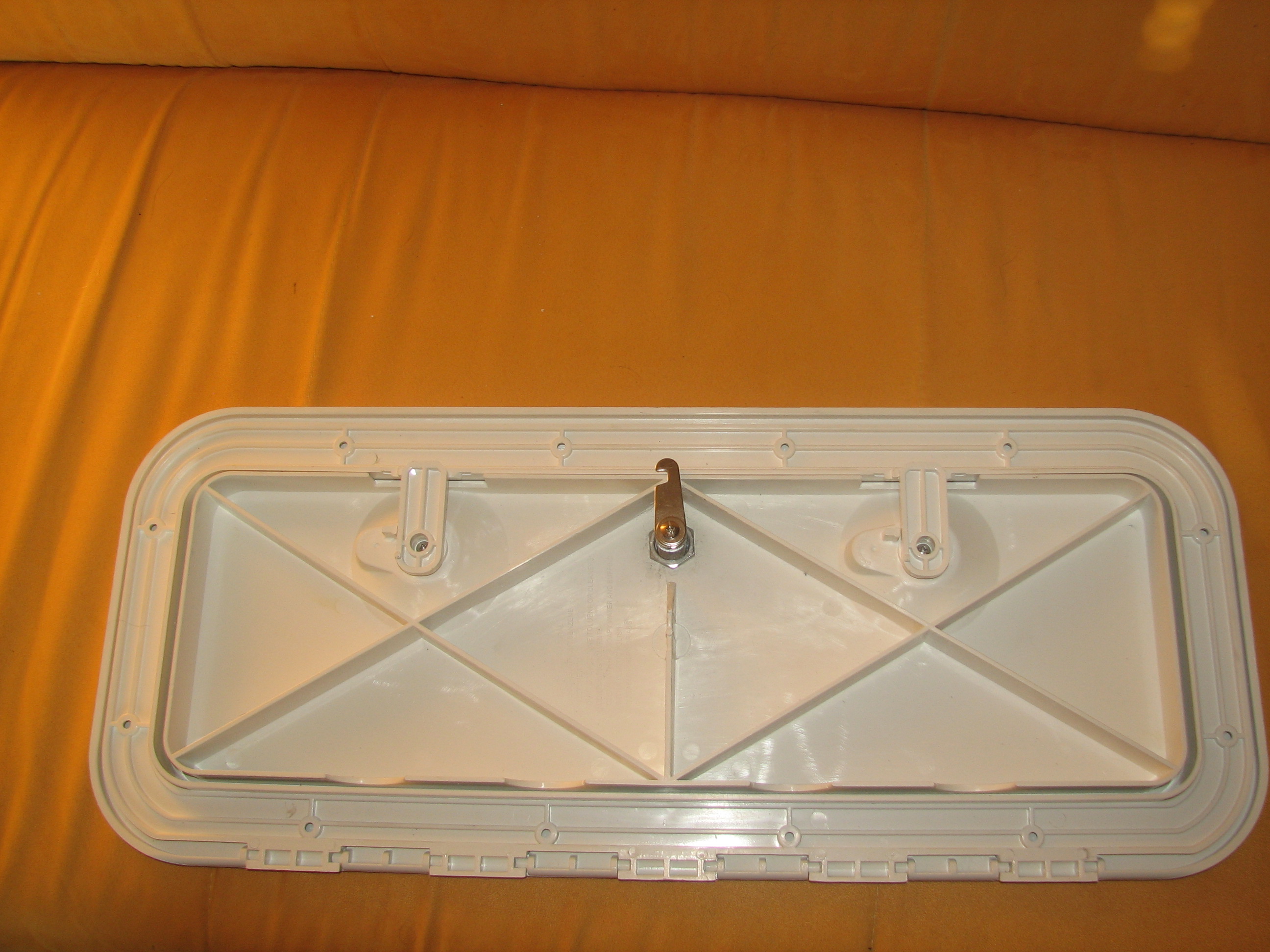

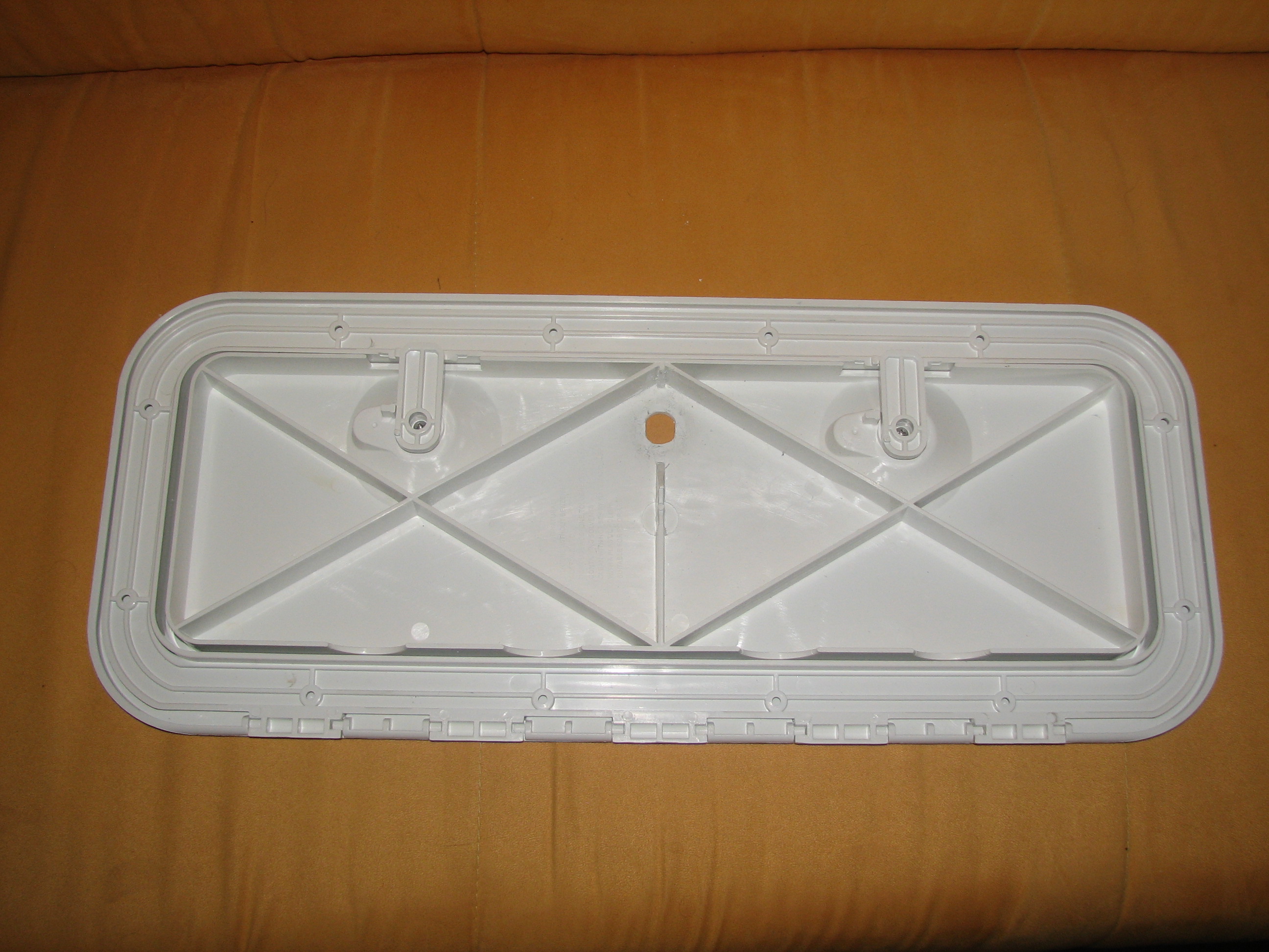

Jednak prawa Murphy'ego są wieczne. Dzisiejszy dzień miał być poświęcony montażowi klapy serwisowej. Jednak wczoraj, jak ciągnąłem przyczepę z działki do domu wyszło, że cosik nie hamuje. No i faktycznie, suwadło najazdu stało na mur. Hamulec musiał więc dostać absolutne pierwszeństwo, ponieważ w Bieszczady lepiej jechać bez klapy niż bez hamulca. Problem hamulcowy został ogarnięty dziś przed południem. Najazd wymontowałem, rozebrałem, 1.5 kg argumentu przekonało suwadło, że należy wyjść z tulei. Potem mycie w nafcie, polerowanie papierkiem 180, a potem 500, dokładne mycie tulei i montaż z należytym smarowaniem. Teraz najazd działa, jak należy, więc mogłem zabrać się za klapę serwisową, Posiłkowałem się przy tym nieco wątkiem remontowym kol Rafalskiego viewtopic.php?f=36&t=7086&start=120. Zastosowałem luk, o którym pisałem wcześniej, bo w zapiekance, przy fabrycznych meblach wyższy za nic nie wejdzie. Luk trzeba było uzupełnić o zamknięcie na kluczyk. Kupiłem więc zameczek meblowy, i żeby Rafalski nie mówił, że bezczelnie ściągam z jego wątku, nie w Castoramie, tylko w Leroy Merlin. I co ważniejsze, udało tam się znaleźć zamek o długości 30 mm, który wygląda, jakby był skonstruowany specjalnie do tego luku. Wystarczyło tylko wywiercić otwór i nie trzeba było nic podcinać, aby rygiel swobodnie się poruszał.

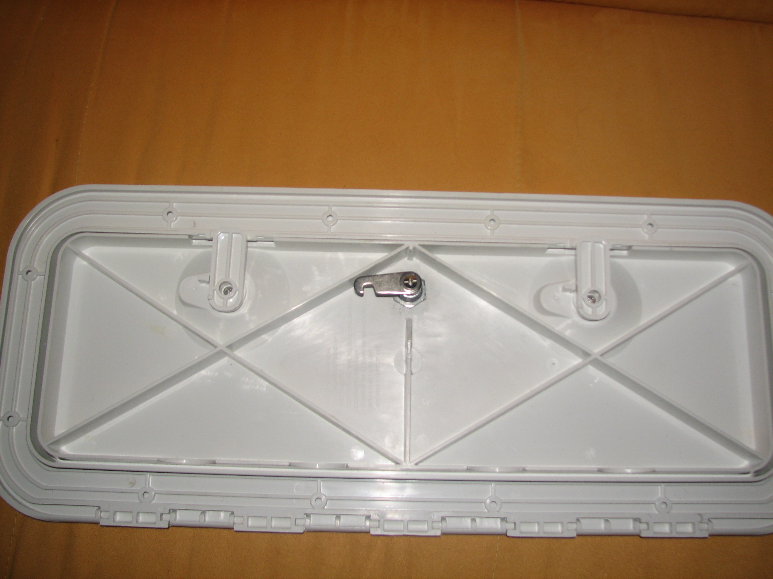

Tak wygląda luk z otworem.
Do wycięcia żeber i wykonania otworu użyłem pseudo Drehmela, spisał się znakomicie.
A tak wygląda od zewnątrz, ze wstawionym już zamkiem
To zamek w pozycji zamkniętej
A to w otwartej
Jak widać, obyło się bez rzeźbienia w żebrach luku.
A to w otwartej

TomekMal pisze:I co ważniejsze, udało tam się znaleźć zamek o długości 30 mm, który wygląda, jakby był skonstruowany specjalnie do tego luku. Wystarczyło tylko wywiercić otwór i nie trzeba było nic podcinać, aby rygiel swobodnie się poruszał.
Fajnie, że udało się taki znaleźć. Ja dość długo szukałem i niestety takiego nigdzie nie namierzyłem.
Trzecia fotka, czy w związku z długością zamka rygiel nie jest zbyt odsadzony do wewnątrz od płaszczyzny oporu? W sensie czy jak klapa zamknięta jest jedynie na zamek to czy jest jakiś luz dający troszeczkę odchylić drzwiczki zanim rygiel dotknie krawędzi?

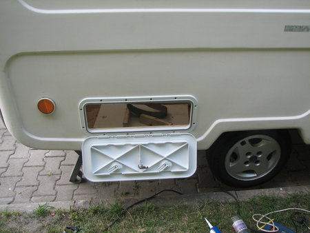

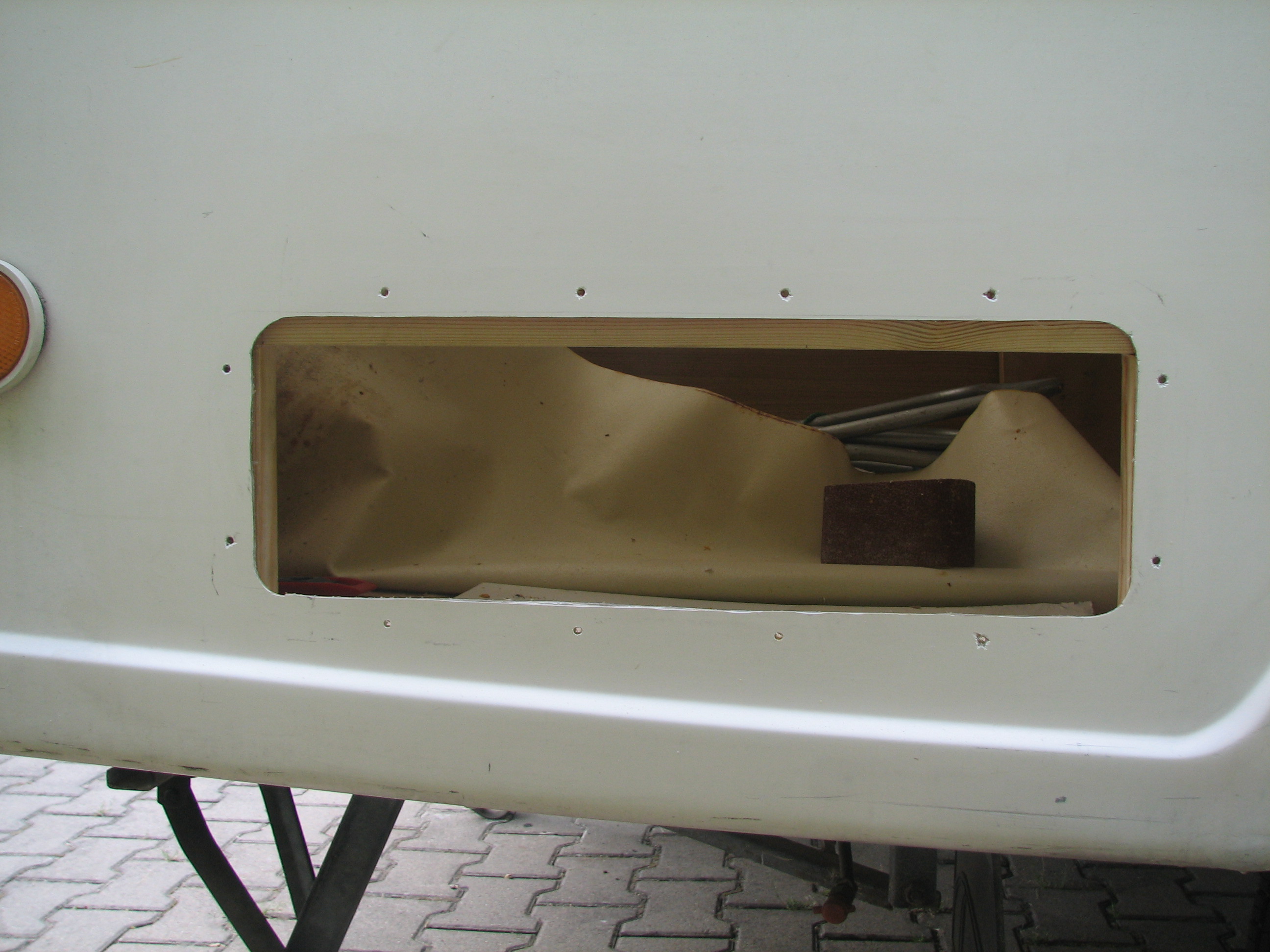

Wreszcie można spokojnie siąść do kompa i opisać dzisiejsze zmagania z przyczepą. Na początek, przepraszam Cię Rafał za posądzenie o partactwo. Jak się dokładnie fotce przyjrzałem, to rzeczywiście zobaczyłem ściśniętą śrubami wykładzinę. Na pierwszy i, jak widać niezbyt dokładny, rzut oka robiło to wrażenie sfalowanego laminatu. Jeśli idzie o rygiel, rzeczywiście jest ok. 2 mm za daleko od rantu ramki. Jednak daje się ustawić właściwą odległość przez lekkie podgięcie rygla w stronę klapy i wtedy trzyma ok.

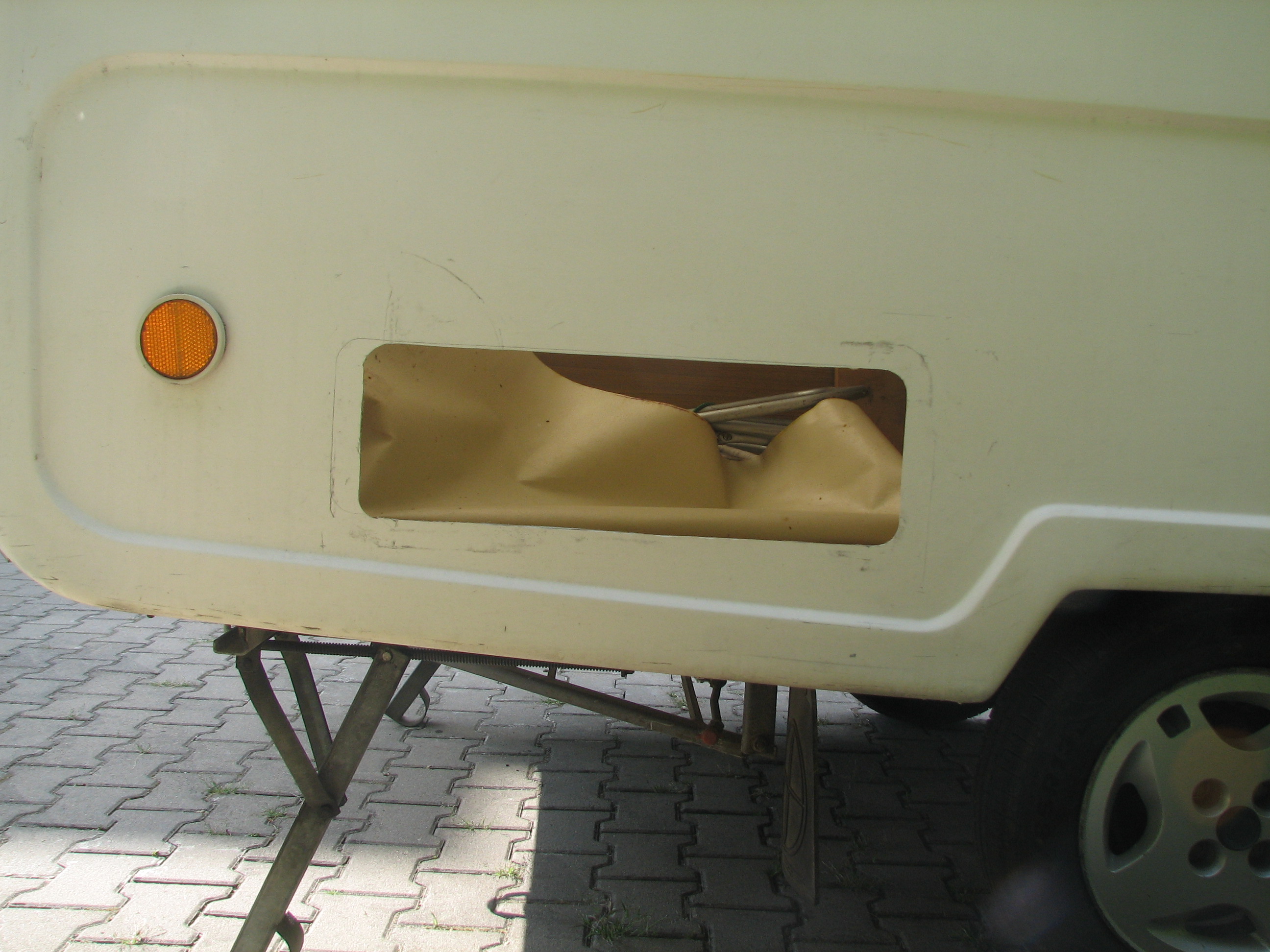

Rano zabrałem się za wykonanie ramki. Zrobiłem ją w końcu z listwy 40x30 mm, ponieważ szerokość rantu ramki przylegającego do ściany wynosi 39 mm. Następnie musiałem się trochę nakombinować, żeby właściwie ustawić położenie otworu w ścianie. Okazało się, że rama usztywniająca może nie zmieścić się pod łóżkiem. Niestety, żeby to wszystko poustawiać, musiałem jednak wymontować mebel. Wtedy udało mi się złapać takie położenie, że klapa nie wchodzi na dolne przetłoczenie, a rama mieści się pod listwą łóżka. Po ustaleniu położenia otworu od wewnątrz wywierciłem na dolnej krawędzi otworek wiertłem 2 mm, żeby widzieć na zewnątrz jej położenie. Następnie skorzystałem z tekturowego szablonu (ukłon w stronę Rafała) i ustawiłem równolegle do środkowego przetłoczenia w ścianie. Udało mi się jeszcze opuścić otwór o prawie 3 mm, bo widziałem dobrze dolne przetłoczenie. Od wewnątrz tego zrobić nie mogłem, bo na ścianie jeszcze pokutuje "tapicerka" ze styropianowych paneli sufitowych i przetłoczenia nie widać. W rezultacie udało się uzyskać równoległość z dokładnością lepszą niż "niewiadowska".
Tak wygląda wycięty otwór.
Do wycinania posłużyły szlifierka kątowa do prostych i wyrzynarka do łuków.

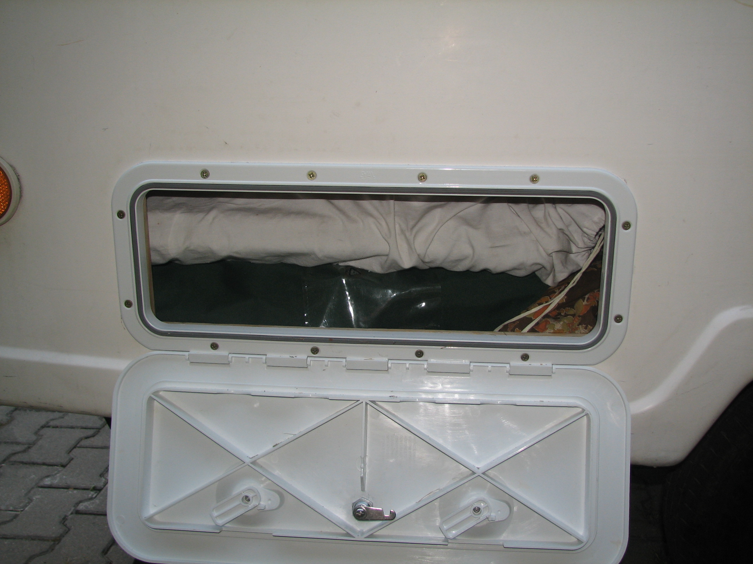

Następnie włożyłem klapę w wycięty otwór i wywierciłem w laminacie otwory pod wkręty mocujące.
Ponieważ zastosowałem wkręty 5x30 mm, trzeba było powiercić również otwory w listwach ramy usztywniającej, żeby stosunkowo grube wkręty nie rozsadziły drewna. Włożyłem klapę w wycięty otwór, od spodu założyłem ramę usztywniającą, przyłapałem to ściskami stolarskimi i wywierciłem otwory wiertłem 2.5 mm.

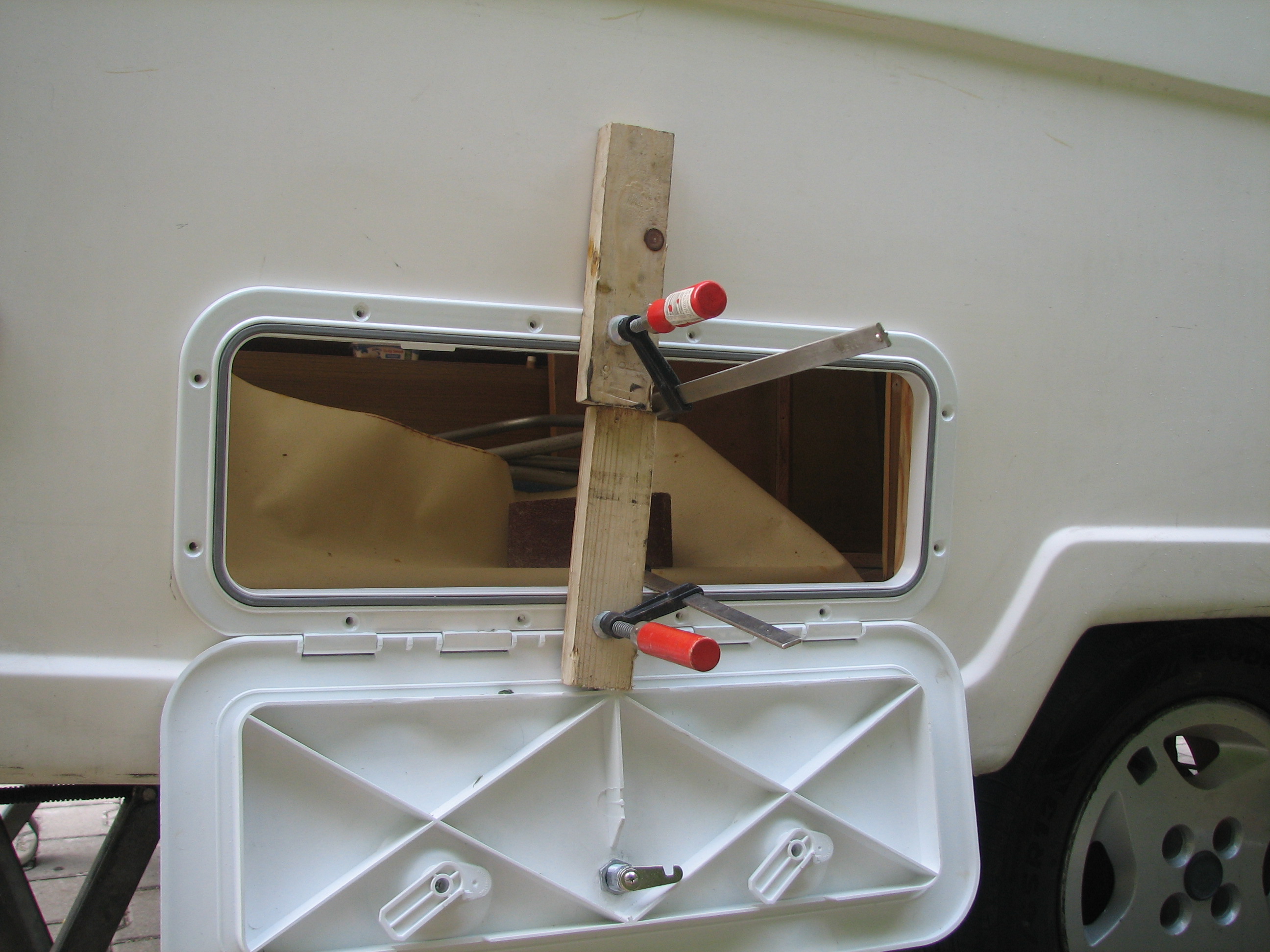

Następnie wypełniłem stosowne rowki ramki klapy uszczelniaczem i przykręciłem klapę. Zastosowałem biały Soudaflex 40FC.

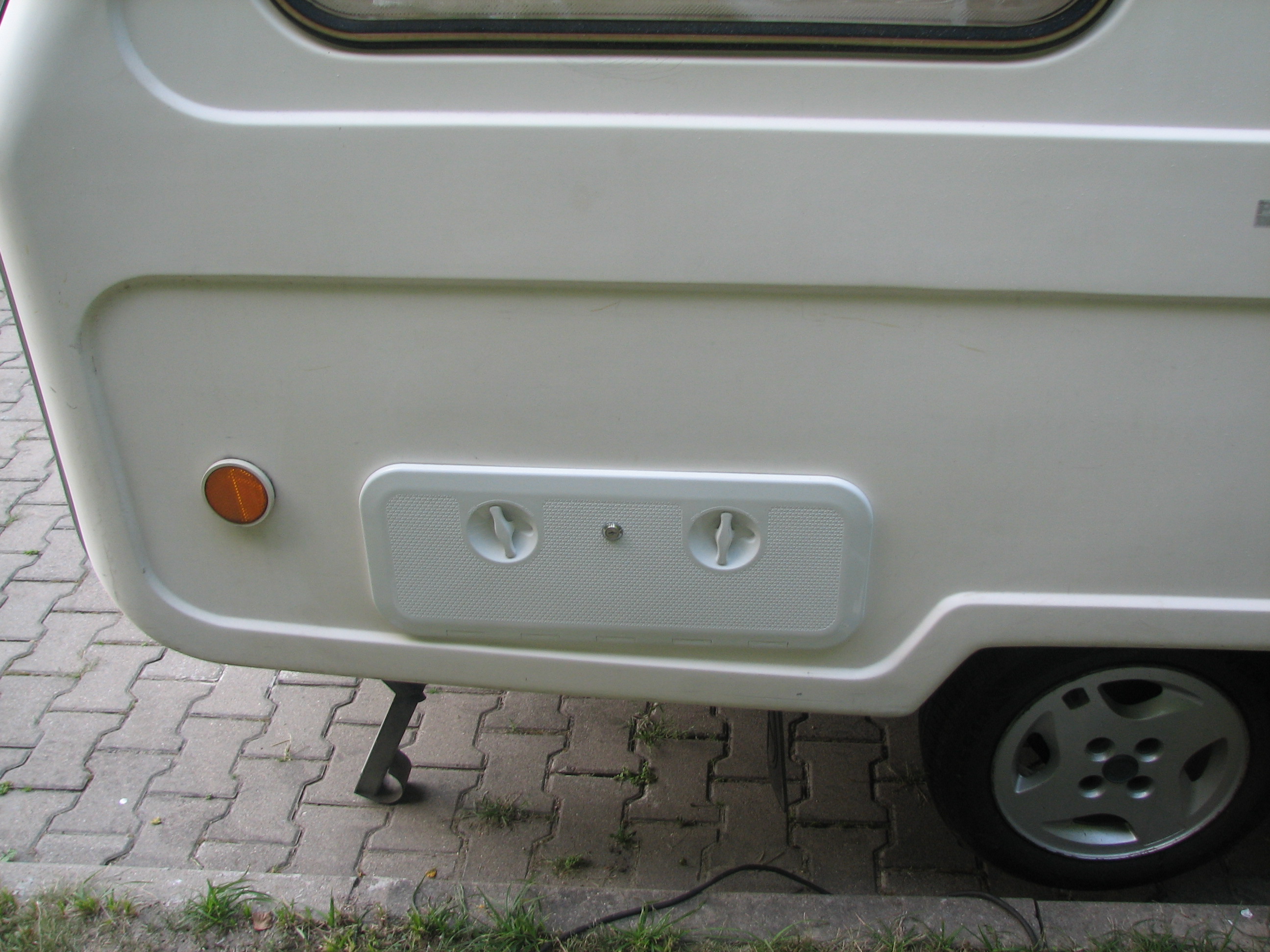

I wygląda to teraz tak:

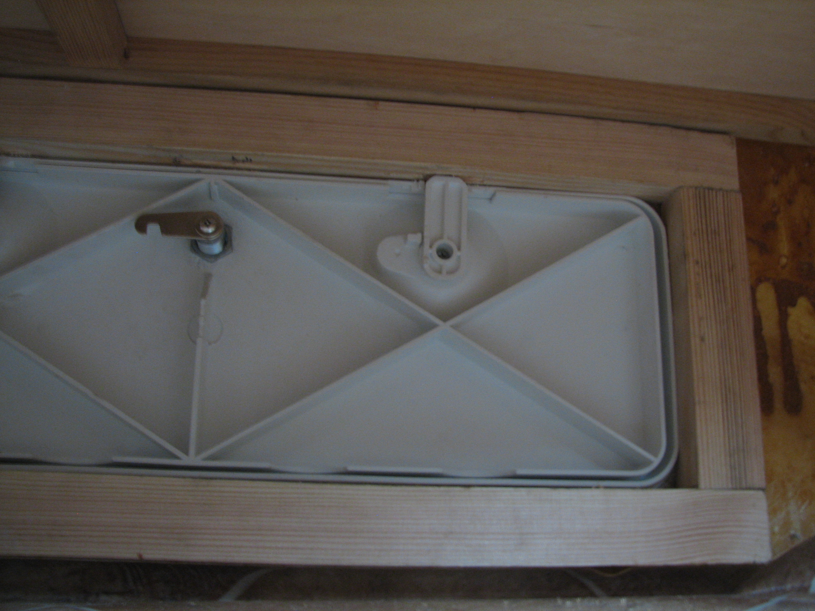

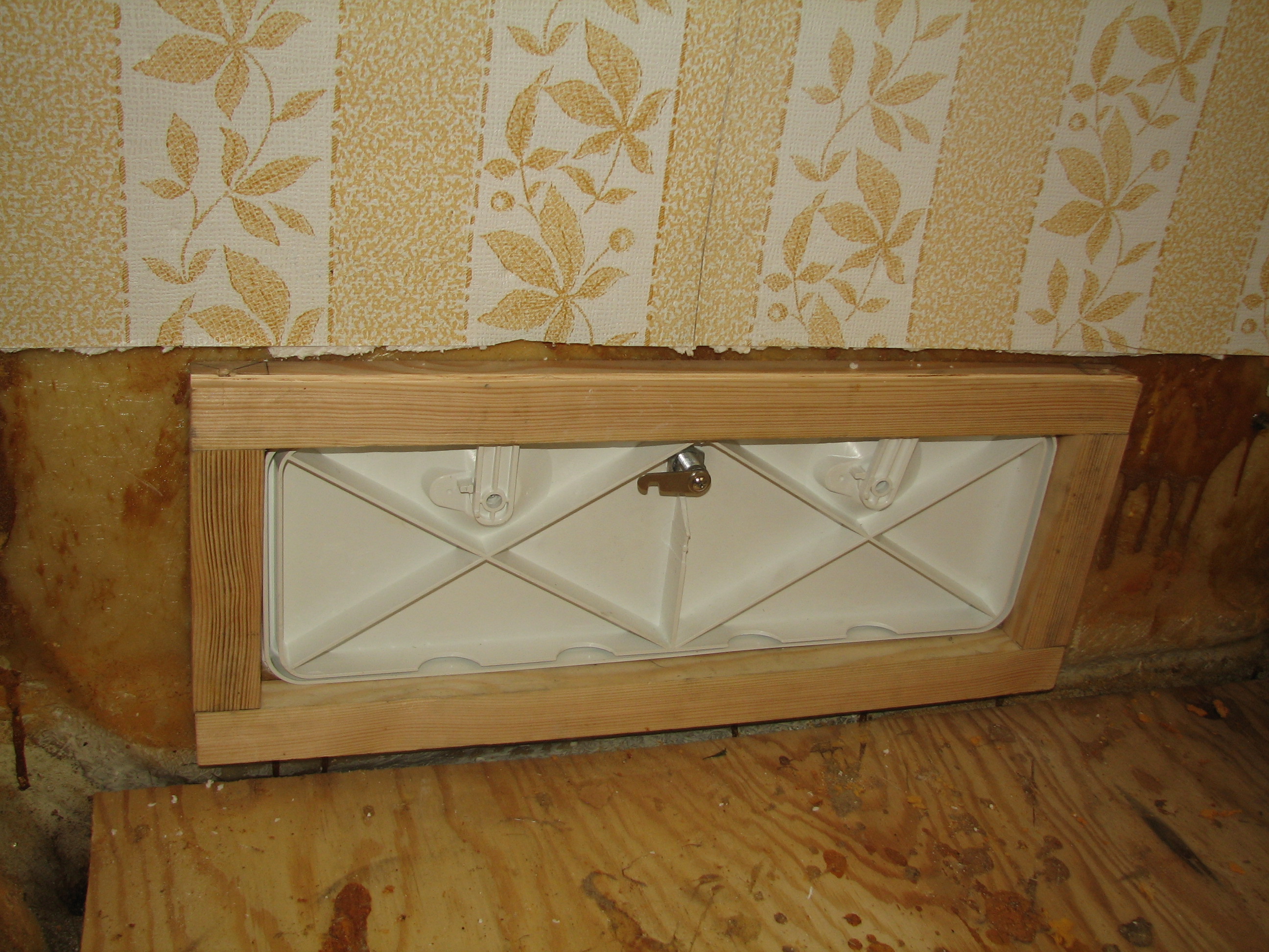

Od wewnątrz rama usztywniająca wygląda tak:Jeszcze trzeba będzie wyciąć w górnej poprzeczce ramy szczeliny które umożliwią swobodną pracę zamków oraz zamontować mebla. Na razie szpar między uszczelką a klapą nie widać. Ale to zweryfikuje pierwszy deszcz.
Jutro po południu mam zamiar zakończyć prace nad klapą. I wreszcie rozstawienie przedsionka lub wyjęcie gumiaków nie będzie wymagało rozpirzenia całego wnętrza przyczepy.

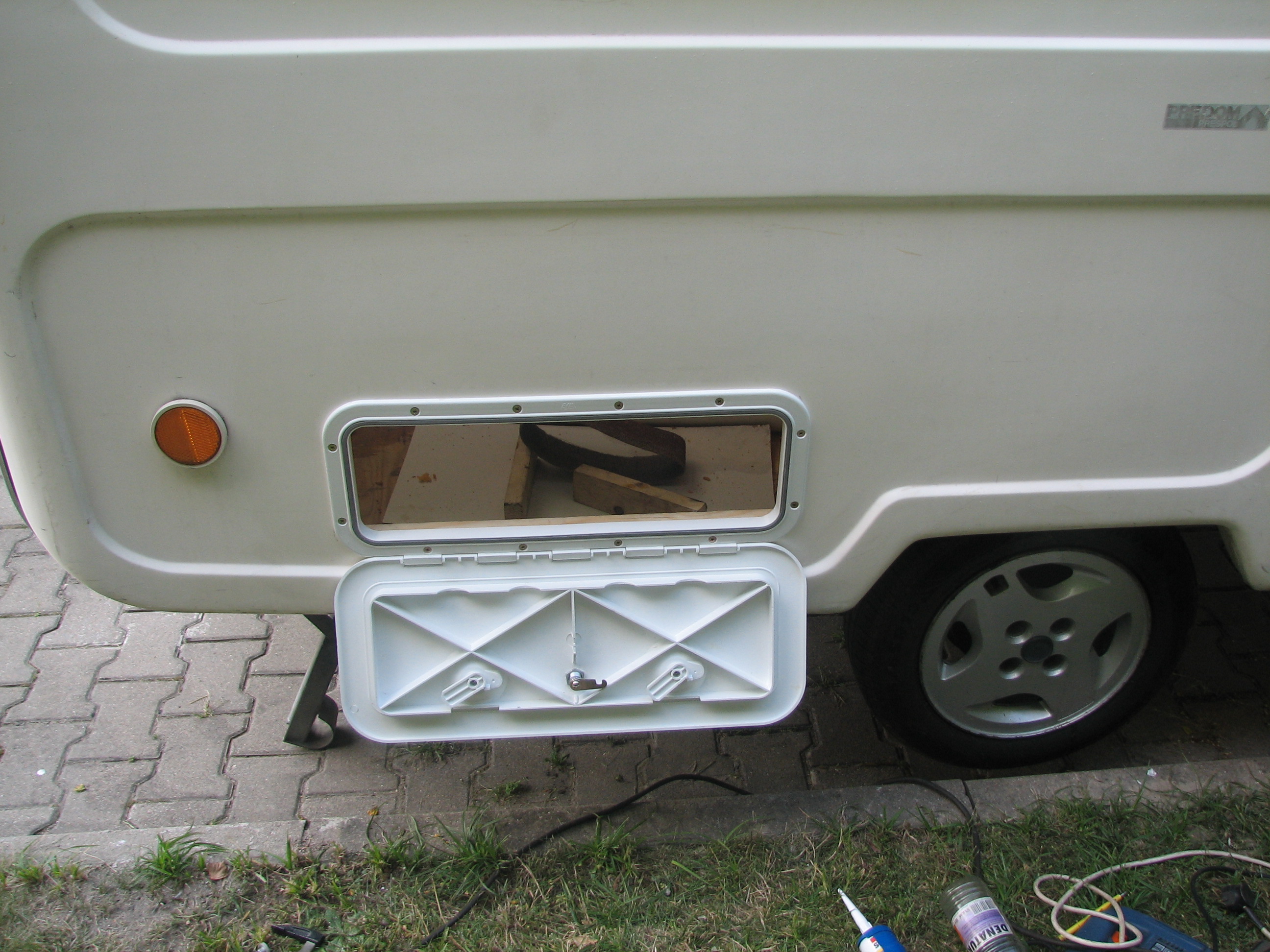

Zgodnie z planem udało mi się dzisiaj kontynuować prace przy luku. Pożyczyłem od syna pseudodrehmela z Lidla i wyrzeźbiłem w drewnie podcięcia umożliwiające prawidłowe działanie zamków. Ponieważ szlifiereczka była akumulatorowa, robota przebiegła łatwo, szybko i przyjemnie. Wszystkie zamki działają bez najmniejszych oporów. Kanał dla rygla zamka z kluczykiem zrobiłem tak, że wyeliminował luz między ryglem a ramką luku. Po prostu zamknięty rygiel opiera się teraz o drewno. Następnie zamontowałem łóżko. Okazało się, że zgodnie z założeniami między ramą usztywniającą a górną listwą łóżka pozostało ok. 2 mm luzu.Potem została już tylko do zrobienia próba generalna. Załadowałem bakistę korzystając tylko z luku. Wszystko się elegancko zmieściło i dało się bez problemu ułożyć.Pozostała jeszcze tylko próba szczelności. Może zrobię ją przy pomocy wiaderka, albo zaczekam na deszcz.
I to by było na tyle w temacie drzwi serwisowych w N126E w moim wykonaniu. Zrobiłem je teraz, żeby do wiosny przetestować i wprowadzić ewentualne poprawki. A na wiosnę kapitalny remont wnętrza! Precz ze styropianowymi panelami sufitowymi! Niech żyje remontówka!
