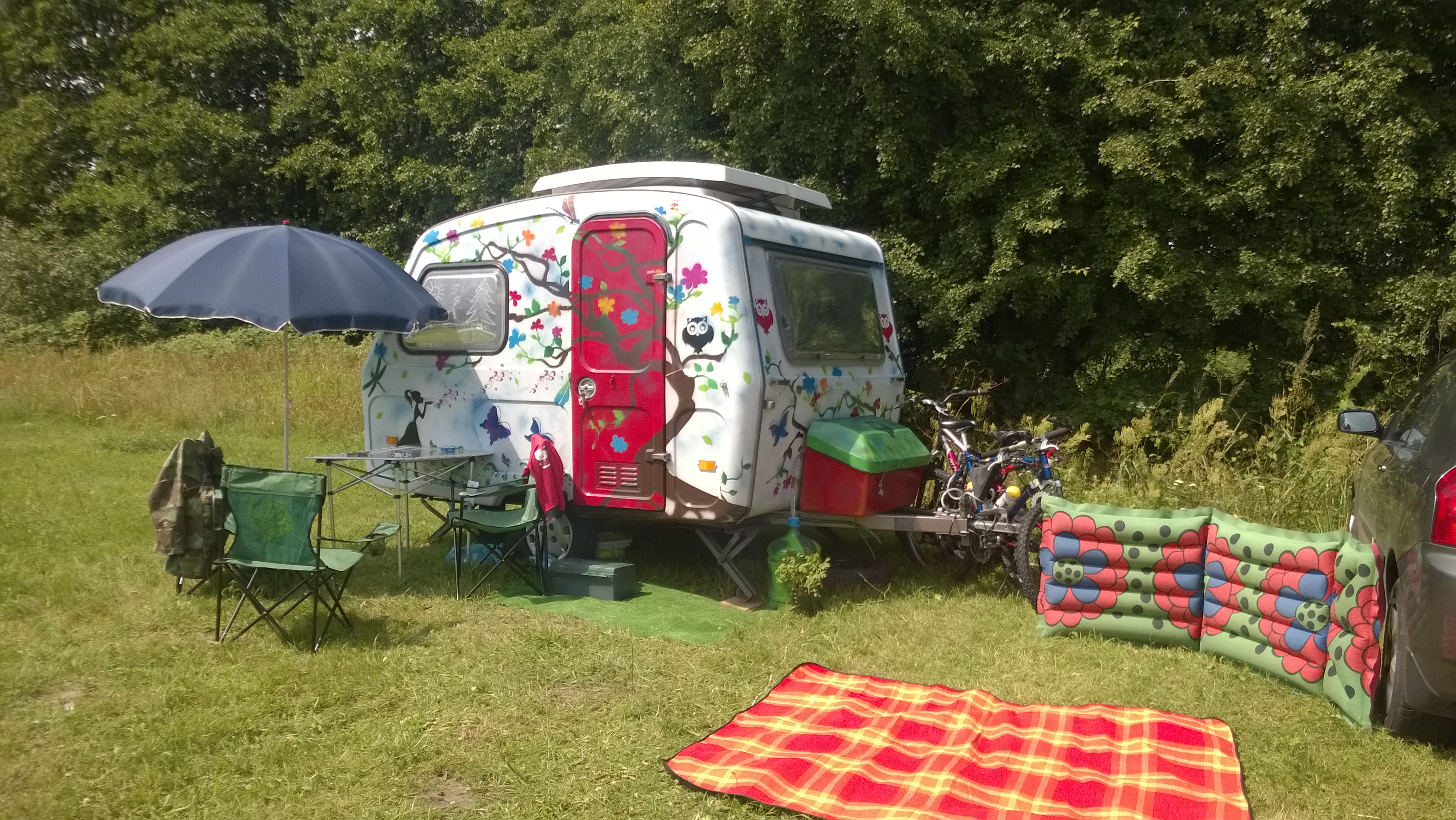

A ja mam do tego bardziej liberalne podejście. Zauważyłem, że często jest tak, że jak użyjemy jakiegoś nowego, niezgodnego ze Sztuką Remontowania Niewiadówek rozwiązania, to opinie są, delikatnie mówiąc, negatywne. Sam czytałem na temat malowania budy lakierem samochodowym, że do dupy, że będzie odpadać, bo przyczepa pracuje itp. I co? Po 4 latach po malowaniu najtańszym renolakiem w sprayu, nie znajdę ani jednego miejsca gdzie coś się złuszczyło. W Koszęcinie oglądałem po roku przyczepę Lukisty i też nie zauważyłem ubytków czy pęknięć. Rób testy i dawaj znać, bo może się okazać że to ciekawy patent. A jak odpadnie? Przecież takie malowanie to fajna zabawa. Mnie osobiście kolor pasuje, samemu chodzi mi po głowie coś takiego jak na foto. No ale gusta są różne...

A sprayem... Takim po 8 złociszy...
