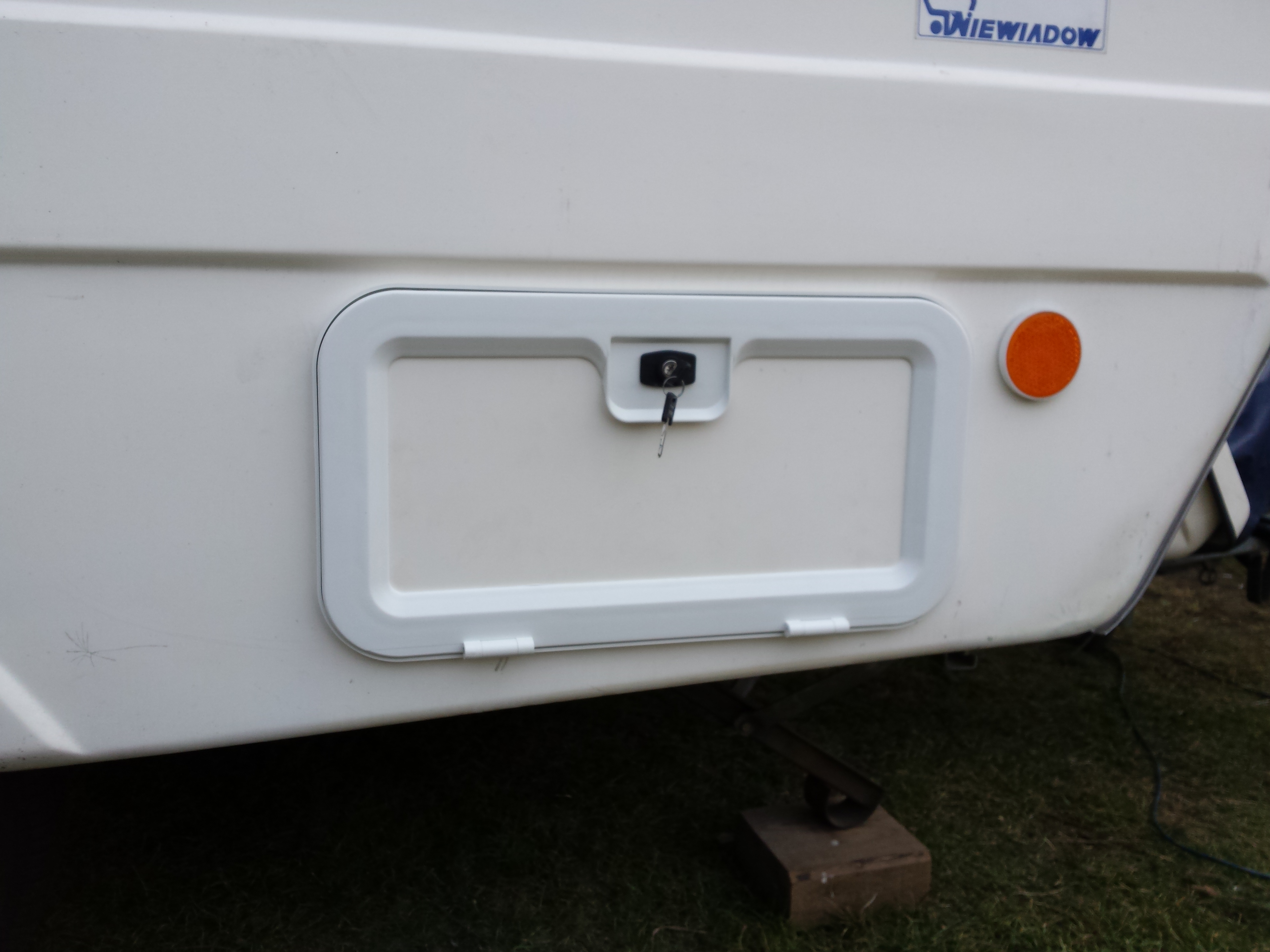

Wysokość 30 cm to faktycznie max w eNce aby otworem otwartej klapy zmiescić się między stelażem skrzyni łóżkowej a sklejką podłogi. Dolna krawędź ramki klapy znajduje się wtedy poniżej poziomu podłogi, dzięki czemu otwór jest maksymalnie wysoki. Ale skoro zmiesciłem bez problemu obie, znaczy że się mieszczą. Co do szerokości to Karolus zmieścił nawet 110cm.
Wybrałem 30x80, bo moim skromnym, subiektywnym zdaniem ładnie się komponują z całokształtem bryły eNki, zwłaszcza kiedy zainstaluje się je dokładnie pod bocznymi szybami, tuż za światłem odblaskowym pomyślałem, że w ten sposób nie naruszają zbytnio sztywności skorupy, zwłaszcza z przodu przyczepy.

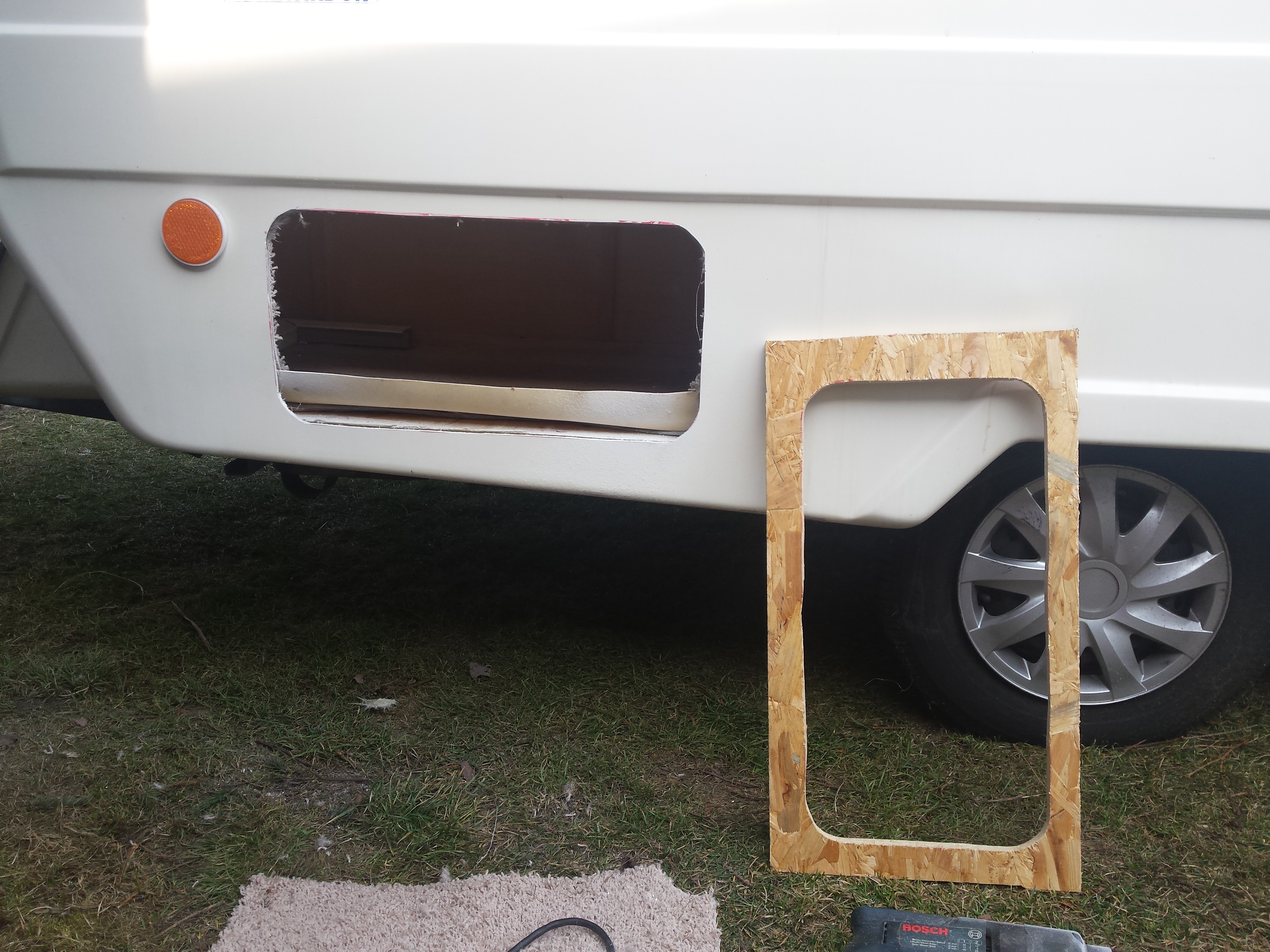

Postautor: Slawol74 » wtorek, 14 mar 2017, 16:26
U mnie już są dzisiaj 4 godzinki i po robocie .

Postautor: CornBlumenBlau » wtorek, 14 mar 2017, 20:24
Patencik z osb chyba wart naśladowania, bo w jednym kawałku i wodoodporne.
Podklejałeś osb czymś od środka, czy tylko wkręty (a może śrubki) w ramkę drzwiczek przez laminat w osb?
Takie ładne drzwiczki, to by wypadało kolegom dać popodziwiać.

Postautor: Slawol74 » wtorek, 14 mar 2017, 23:48
Od tyłu ramka jak widać i wkręty do drewna (duży skok ) wszystko sklejone , uszczelnione uszczelniaczem butylowym z alledrogo . Wkręty przez laminat wkrętareczką . Jest okej sztywno .Widać że ramka robi robotę . A Ciechocinek miałem jechać bo temat blisko chaty ale w sobotę mam integrację w pracy i wypada być cholera .
