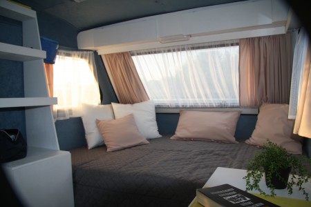

Postautor: DIZZY » wtorek, 16 cze 2015, 21:57
Kupilam oryginalną tapicerke Niewiadowa u Dariusa, niebieską, nie załuję wydanych pieniędzy, jest cudna i dobrze leży, bez zmarszczeń
Meble, swojego pomysłu mam zrobione ze sklejki pomalowane na biało, półki wiszące zostawiłam oryginalne, tylko zostaly też pomalowane
Wygląda to tak
