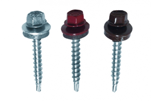

Posty: 11151
Re: Malowanie N126N
Postautor: reflexes » czwartek, 5 mar 2015, 19:26
I że to niby ma być śruba?
reflexes z tapatalk
vvarrior
Posty: 1611
Re: Malowanie N126N
Postautor: vvarrior » czwartek, 5 mar 2015, 19:34
reflexes pisze:I że to niby ma być śruba?
reflexes z tapatalk
O tym samym zawsze myślę widząc blachowkręt.:D
