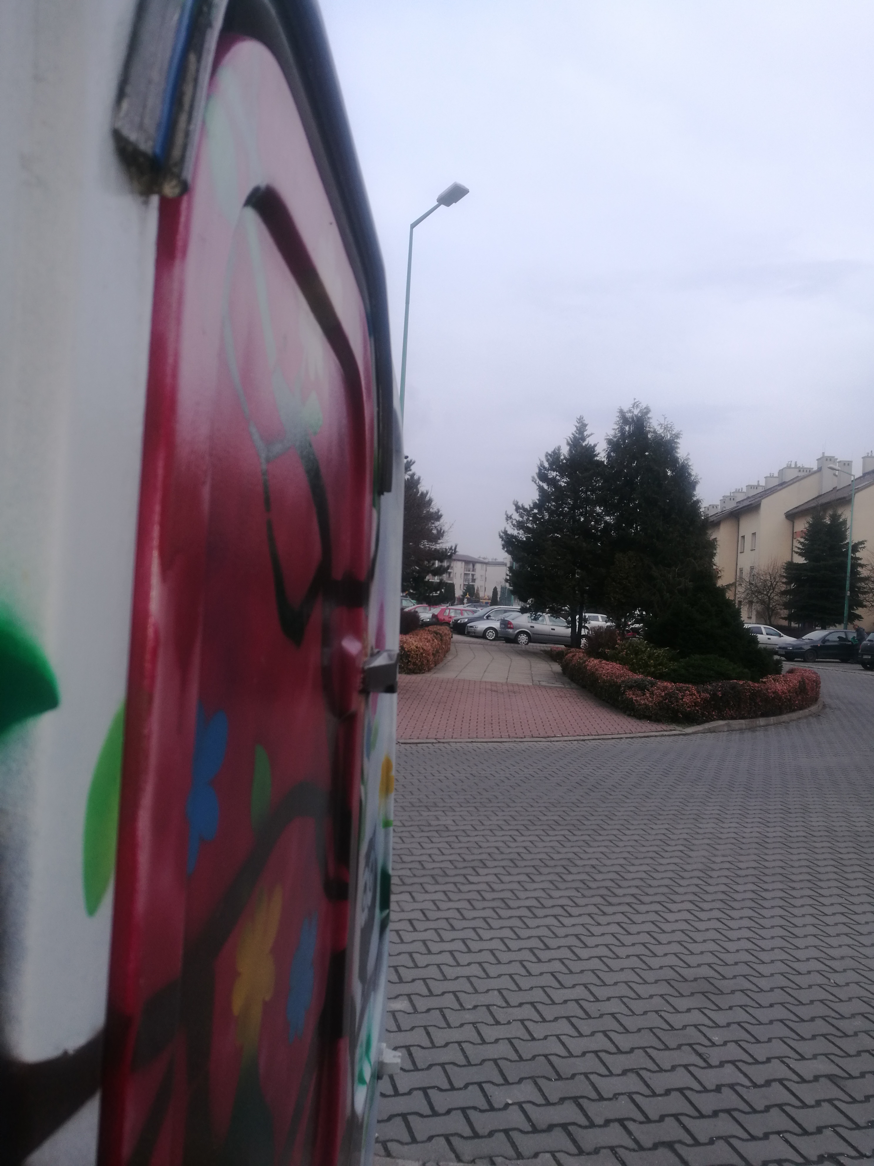

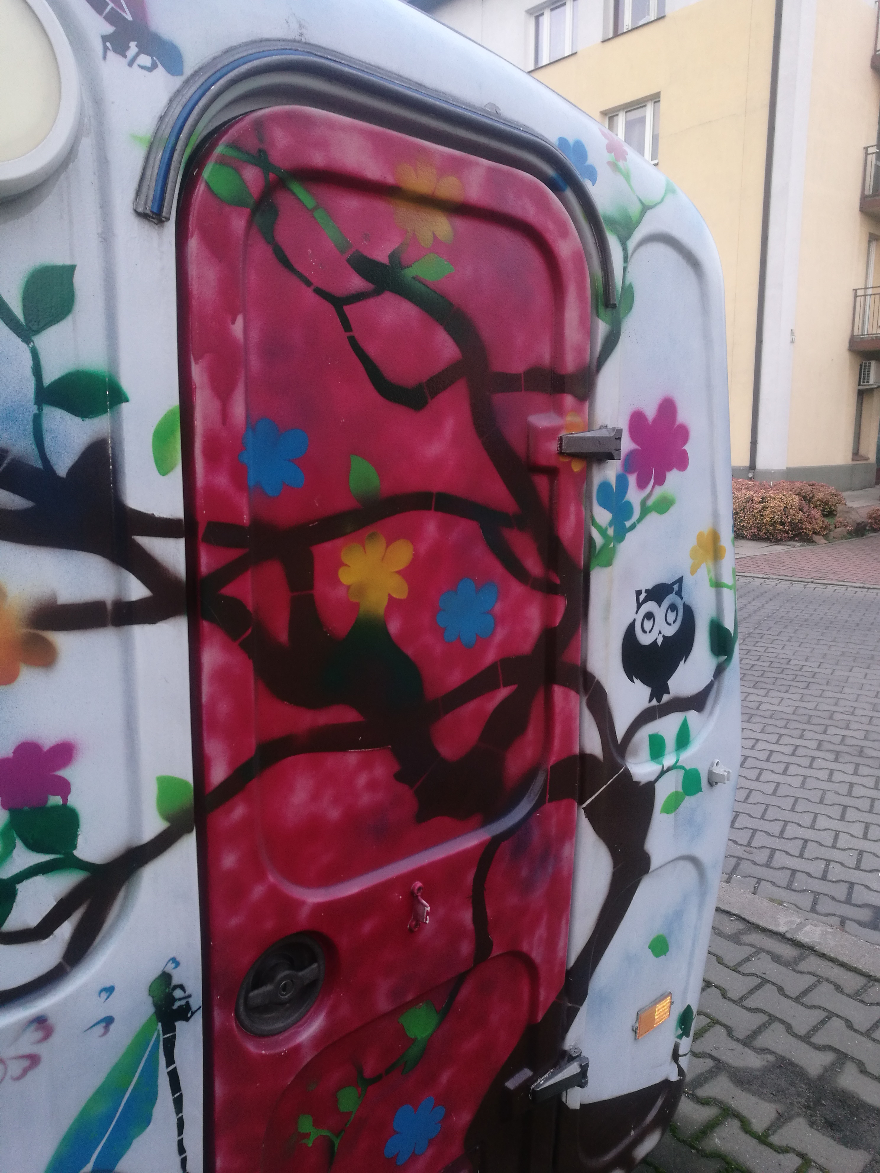

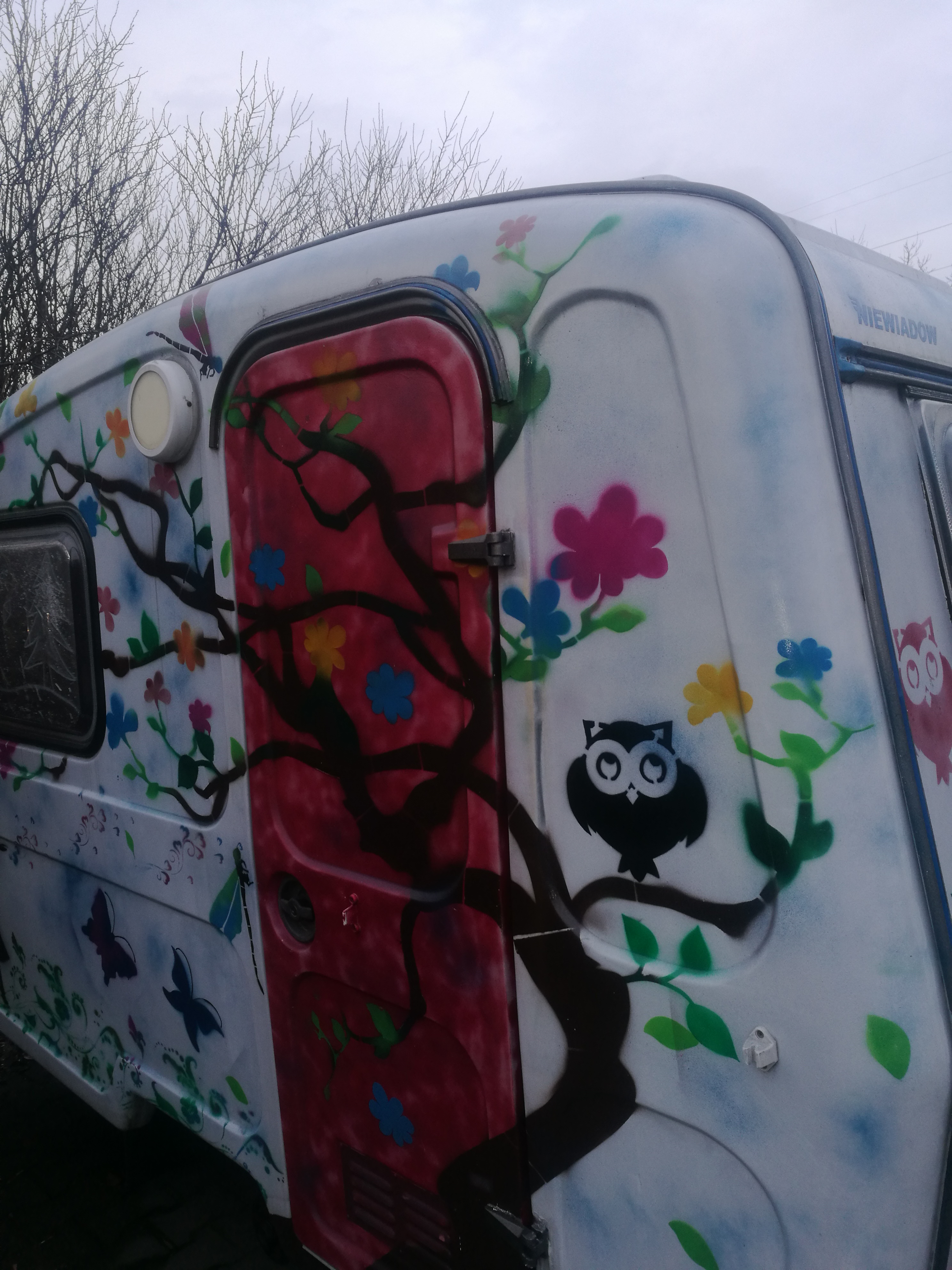

Zdjęć zniszczenia nie robiłem, jakoś nie miałem przyjemności i ochoty. Na szybko fotka po naprawie. Złamanie było na wysokości górnego zawiasu
