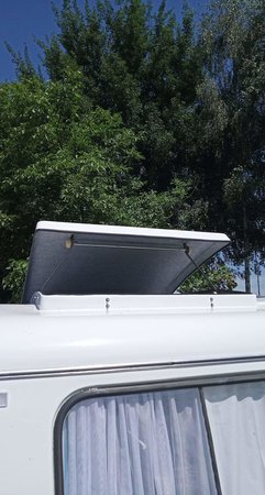

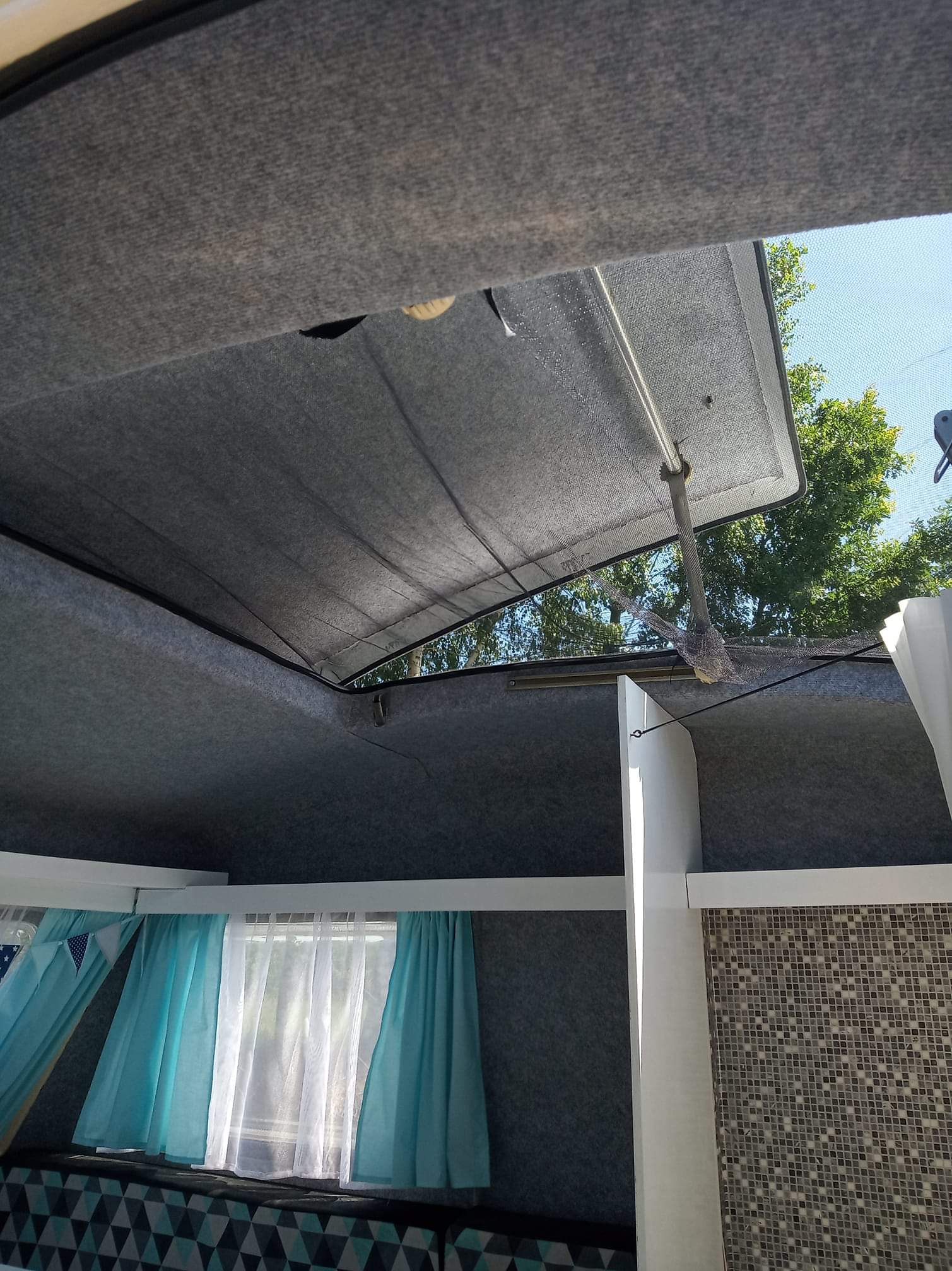

Hejka. Szukam sprawdzonego patentu lub porady na skonstruowanie mechanizmu podnoszenia dachu w zapiekance tak aby podnosił się o 10cm wyżej a niżeli oryginał. Za każdy pomysł jestem bardzo wdzięczny! Aktualnie jestem przed wyklejaniem wnętrza i nim to zrobię to chciałbym mieć przygotowane otwory na konstrukcję. Na Fb znalazłem taki patent - wie ktoś może z jakiego modelu auta jest ten podnośnik? Potrzebowałbym ewentualnie takie dwa :) Jeszcze raz dzięki.

Taki podnośnik był stosowany w starszych przyczepach. Nie wiem tylko czy nie było małych różnic w wymiarze pokrywy dachowej.

Jeśli idzie o ten ze zdjęć to jest to starego typu podnośnik montowany we wczesnych N-126.
Jeżeli chcesz aby dach podnosił się nieco wyżej, można zastosować podnośniki z N-127, one unoszą pokrywę zauważalnie wyżej niż typowe pantografy z "zapiekanki". Tylko raczej nie ma skąd ich wziąć...

Nie jestem specem, ale czy przypadkiem nie jest to oryginalny uchwyt tej wersji zapiekanki :? :?:
