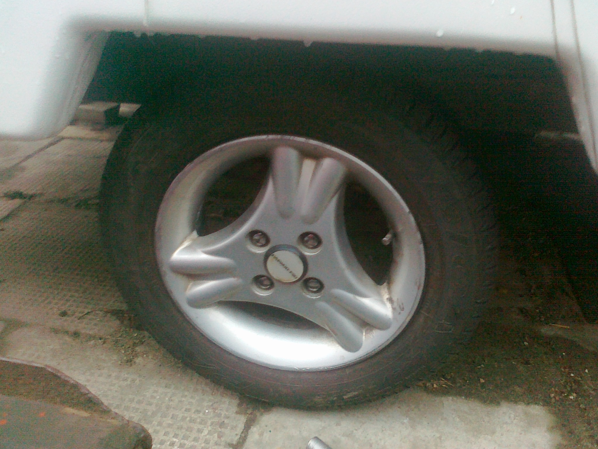

Mając oś hamowaną, tak jak piszą poprzednicy prawdopodobnie będą Ci pasować felgi od Seicento i Cinquecento, gdybyś nie miał osi hamowanej miałbyś wtedy problem bo te felgi obcierały by o wahacz (jak to jest u mnie).
Przy osi niehamowanej na pewno podejdą tylko felgi o et29 lub mniejszym przy szerokości felgi 5".

Jeśli nie zmienisz takich parametrów jak szerokość felgi i jej odsadzenie to stosując zamiennik nie powinno nic przycierac ( oczywiście nie przesadzajac ze średnicą ).Optymalna chyba będzie 13-ka.Większy jest także wybór w oponach.
Gdzieś wyczytalem, że jeśli na oponie nie ma podanego profilu to wynosi on 80% szerokości opony

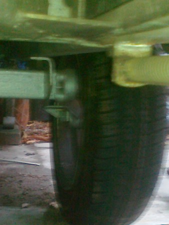

Ja nie mam osi hamowanej w 126e i felgi od cc czy sc bez problemu jezdzily. A turlalem moja przyczepie raz na swoich drogach od cc. Raz na swoich od sc. I raz na pożyczonych tez od sc. Ale wiem ze jeden kolega, jak juz tutaj napisal, miał z tym problem. Troche mnie to dziwi, ale większość raczej tych problemów nie doswiadczyla.

Ja mam przyczepę bez hamulca i bez żadnego zawieszenia. I nic nie obcieralo.
Dlatego na swoim przykładzie do takiej przyczepy polecam. Na drogach starszego wzoru - od cinquecento mialem szersze opony, bo 155/70. Wszystko bylo ok.

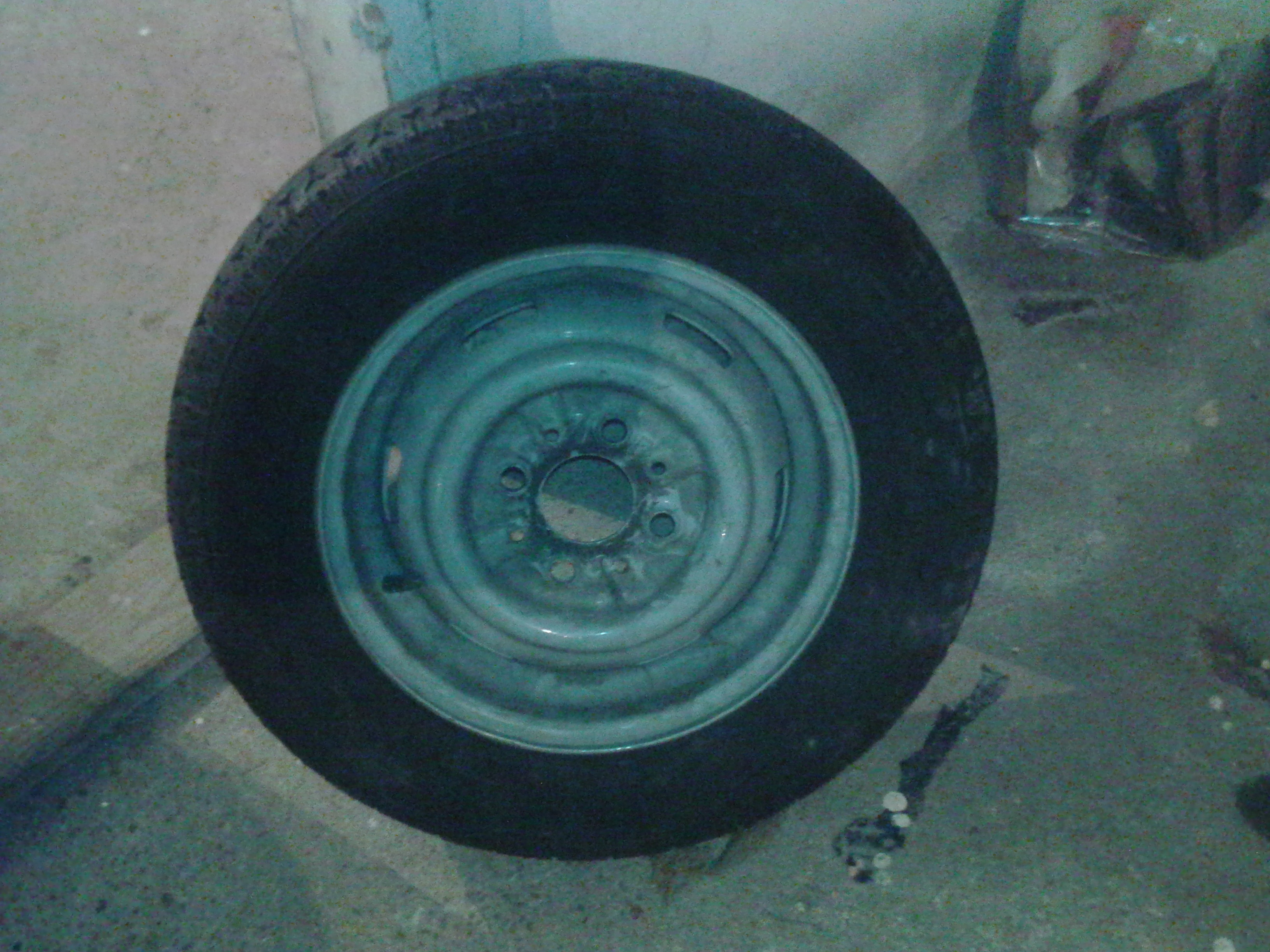

Szukaj takich jak na zdjęciu. Felga Polonez, ET-29,opona 165/70/13.
