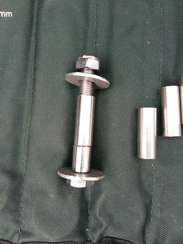

Dzięki za podpowiedź. Dystanse fajna opcja, przyznam, że też o tym myślałem ale zastanawiałem się czy to zda egzamin. Ale skoro już przetestowane ;) Te dystanse to macie ze zwykłego profila grubościennego? Czy coś specjalnego? Na pewno to tańsza opcja niż nowa oś + felgi 4x100, nowe linki itp. itd :)

W moim przypadku grubościenne na gorąco walcowane. Przyczepka przewoziła po 1600 ładunku i spokojnie dały radę.

Ja robiłem z profila ze ścianką 3mm ( chyba :? ) i w środek wspawałem tulejki prowadzące do śrub, które uniemożliwiają jego zamknięcie.

Można pominąć spawanie, a bynajmniej ja tak zrobiłem ;).
Nawierciłem otwór na śrubę M12 a od góry szerzej aby weszła tuleja i skręciłem, dzięki temu nie było możliwości zgniecenia a spełniało to swoją funkcję :)

Hej! Wielkie dzięki za podpowiedzi. Będę w takim razie działał. Spawanie też nie problem - mam czym ;) Najważniejsze, że wiem, że macie tak porobione i TO działa! Dzięki jeszcze raz i pozdrawiam!
