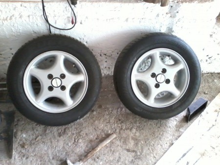

Postautor: Karolus » środa, 8 kwie 2015, 21:08
Ja swoje mam z Seicento...
Opona nie wiem jaka więc ściemniał nie będę... Ale z tego co się orientuje 165/70/R13
A wygląda to tak....
No i na prawdę fajnie się prowadzi a kolega z tyłu powiedział, że idzie jak po sznurku...
Tylko, że ja mam założone amortyzatory...

Postautor: mardom89 » czwartek, 9 kwie 2015, 00:30
Karolus pisze:Ja swoje mam z Seicento...
mi to wygląda na poloneza
http://allegro.pl/kolo-13-polonez-alu-d ... 76661.html

Postautor: Karolus » czwartek, 9 kwie 2015, 08:21
mardom89 pisze:
być może Poldzio też takie miał - ściągnięte z Seicento, więc tak napisałem...
