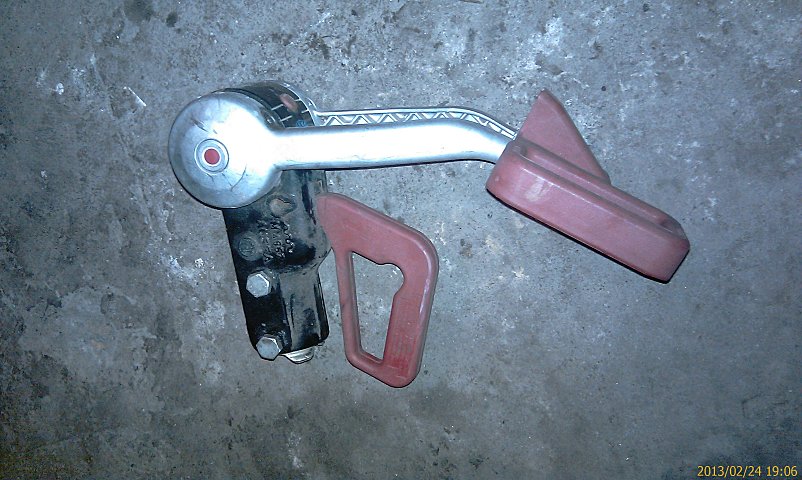

Na fotce poniżej masz mojego AKS'a jeszcze przed montażem.

Postautor: WojtEwa » piątek, 24 kwie 2015, 23:05
Moja Niewiadka jest chyba starsza od węgla.... :(
Mój zaczep jest taki sam jak kolegi, dziury od góry na ostatnim zdjęciu:

Postautor: Benior » sobota, 25 kwie 2015, 23:08
to mamy takie same :D
i właśnie dzisiaj okazało się, że kupiłem w ciemno a dziury nie pasują :evil:
Chyba będę musiał poszukać nowej rury aby zamontować zaczep tylko coś mi nie idzie.... :(
