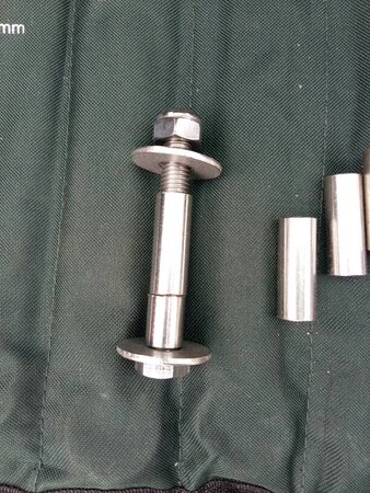

Dzięki za podpowiedź. Dystanse fajna opcja, przyznam, że też o tym myślałem ale zastanawiałem się czy to zda egzamin. Ale skoro już przetestowane
Te dystanse to macie ze zwykłego profila grubościennego? Czy coś specjalnego? Na pewno to tańsza opcja niż nowa oś + felgi 4x100, nowe linki itp. itd

W moim przypadku grubościenne na gorąco walcowane. Przyczepka przewoziła po 1600 ładunku i spokojnie dały radę.

Ja robiłem z profila ze ścianką 3mm ( chyba
) i w środek wspawałem tulejki prowadzące do śrub, które uniemożliwiają jego zamknięcie.

Można pominąć spawanie, a bynajmniej ja tak zrobiłem
Nawierciłem otwór na śrubę M12 a od góry szerzej aby weszła tuleja i skręciłem, dzięki temu nie było możliwości zgniecenia a spełniało to swoją funkcję

Hej! Wielkie dzięki za podpowiedzi. Będę w takim razie działał. Spawanie też nie problem - mam czym
Najważniejsze, że wiem, że macie tak porobione i TO działa! Dzięki jeszcze raz i pozdrawiam!
