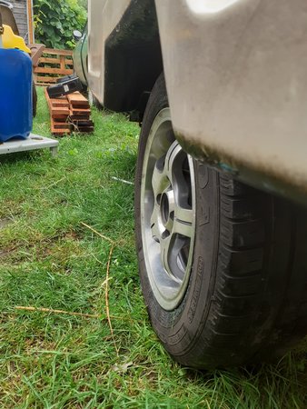

Jestem po teście wsadzenia kola z osadzaniem ET45 i oponą 175/70 R14. Wyglądało to całkiem ok; kwestia gustu, ładna felga i powinno być ok . Ale odsadzanie za duże to raz więc opona była za blisko osadzona wewnętrznej strony nadkola - opona była ok 5mm od nadkola. Przy ugięciu ramy na 100% by dotknęła budy. Szerokość też za duża, bo nawet przy idealnym trafieniu w odsadzanie zostało by 25 mm luzu. Na siłe ok jednak myślę, że 165 jest bezpieczniejsze. Prześwit na tym kole wyszedł 35 cm, a więc całkiem spory i raczej wystarczający.

Mam felgi 5,5x13 z odsadzeniem ET38.
Przy zastosowaniu opon 165/70 odległość ściany bocznej opony do powierzchni nadkola to około 15-20mm.
Zwróć też uwagę na poprawne zamocowanie budy na ramie.
U mnie np buda była przesunięta na prawy bok o około 15 milimetrów czyli wynikły różnice w powyższych odległościach. Zauważyłem to dopiero przy wymianie osi.

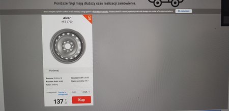

To duże te ET masz. Myślałem, że to bliżej 30. Z obliczeń wynika, że koła co założyłem do testów, czyli 175/70 R14 ma całkowitą średnicę 60,06cm, a polecane przez Was 165/80 R13 całkowitą średnicę ma 59,42cm. Tak więc koła optycznie będą wyglądać podobnie, tak samo podniosą rame, a jednak szerokość przy 13 będzie mniejsza, a więc większy zapas w nadkolu plus wyższy profil, a więc lepsze wybieranie nierownosci. Znalazłem jedną oponę co mi odpowiada w tym rozmiarze, bo całoroczna plus stalowa felga 5.0J ( 2 pierwsze zdjecia). Ale znalazlem też fajną oponę jednak dostepną tylko w rozmiarze 145/80 R13. Nie wiem czy szerokość już trochę nie za mała. Dla tych wymiarów całkowita średnica koła to 56,22cm - to już parę centymetrów mniej.
Chaoz nie sprawdzałem szerokości, ale wg tabel dla szerokości opony 175 zaleca sie szerokość felgi 4,5-6,0J (zalecane 5,0J)

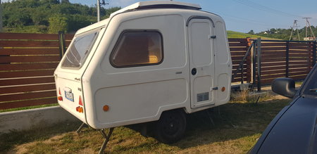

Kupiłem właśnie przyczepkę N126e z 1986r. Aktualnie mam tam założone opony 145/70 R13 71T do tego jeszcze zimówki :shock:
Ponieważ holownik to VW T4, który jest dość wysoki ze względu na zwieszenie i średnicę kół, zamierzam wymienić opony na inne.
Przeczytałem cały ten temat i doszedłem do wniosku, że optymalnie będzie założyć opony 165/80R13.

Tak, kupię firmówkę na pewno. Nie chce nic modyfikować, bo N-ka jest na żółtych blachach. Ponadto mam 4 samochody aby ją ciągnąć w tym Mesia W210 który jest niski.
Na razie zamówiłem felgi z dużego fiata o 5" szerokości, bezdętkowe.
