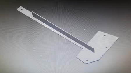

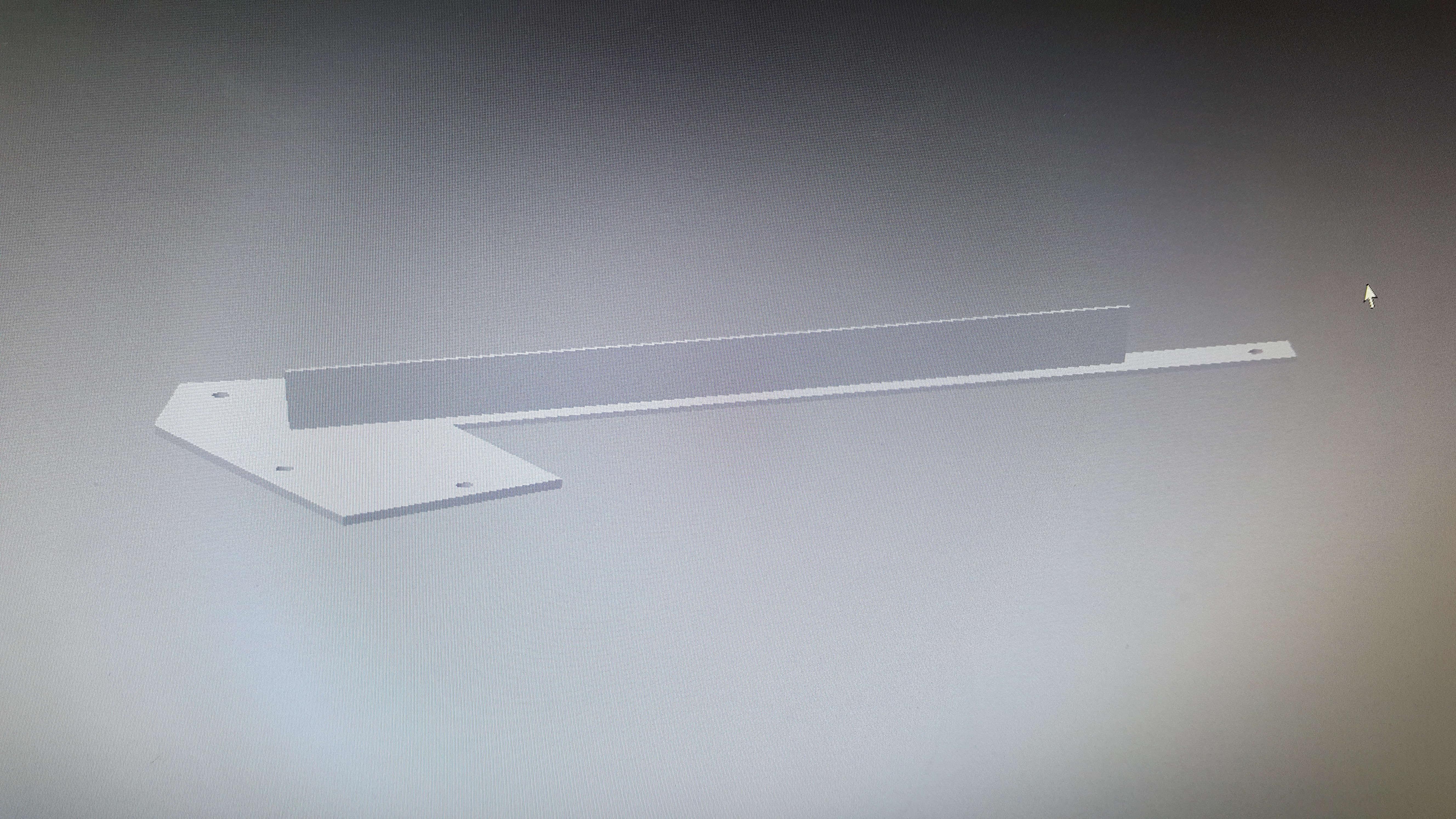

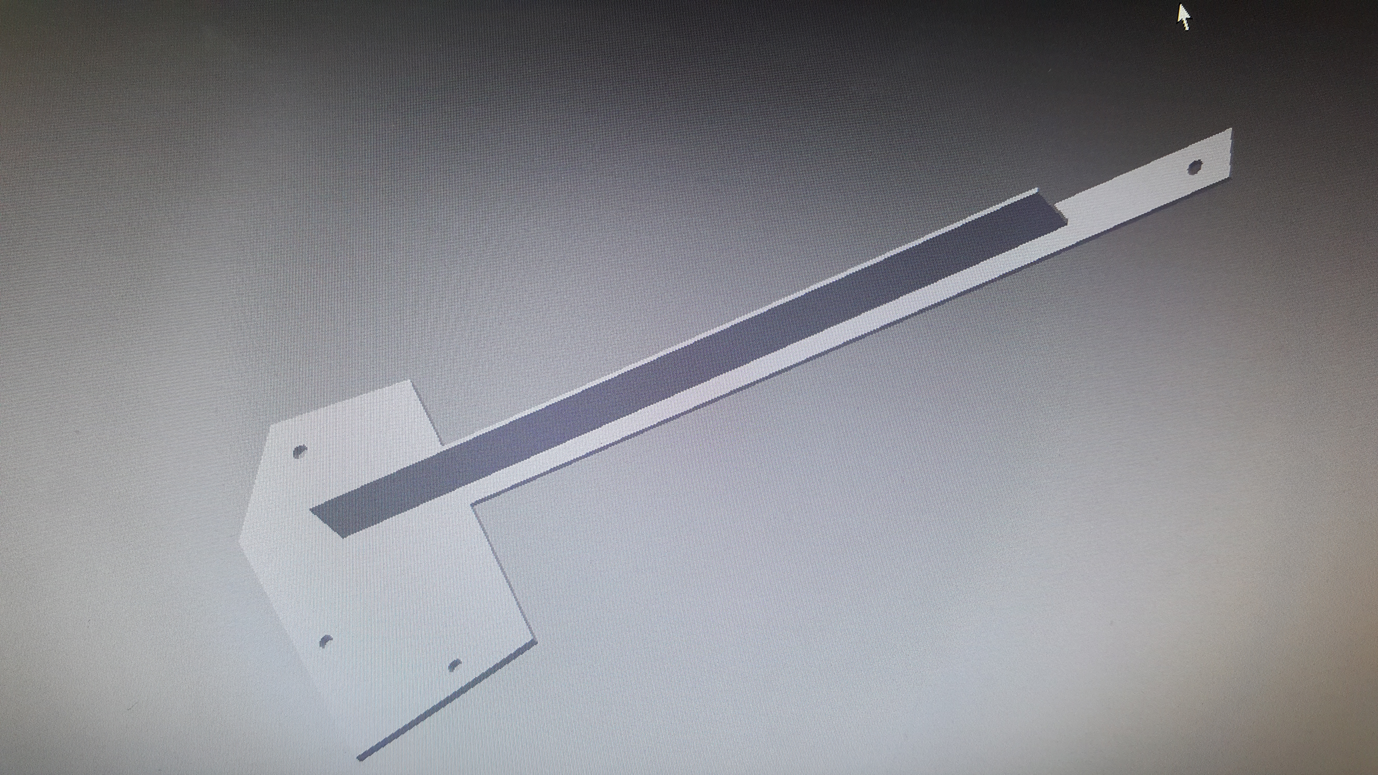

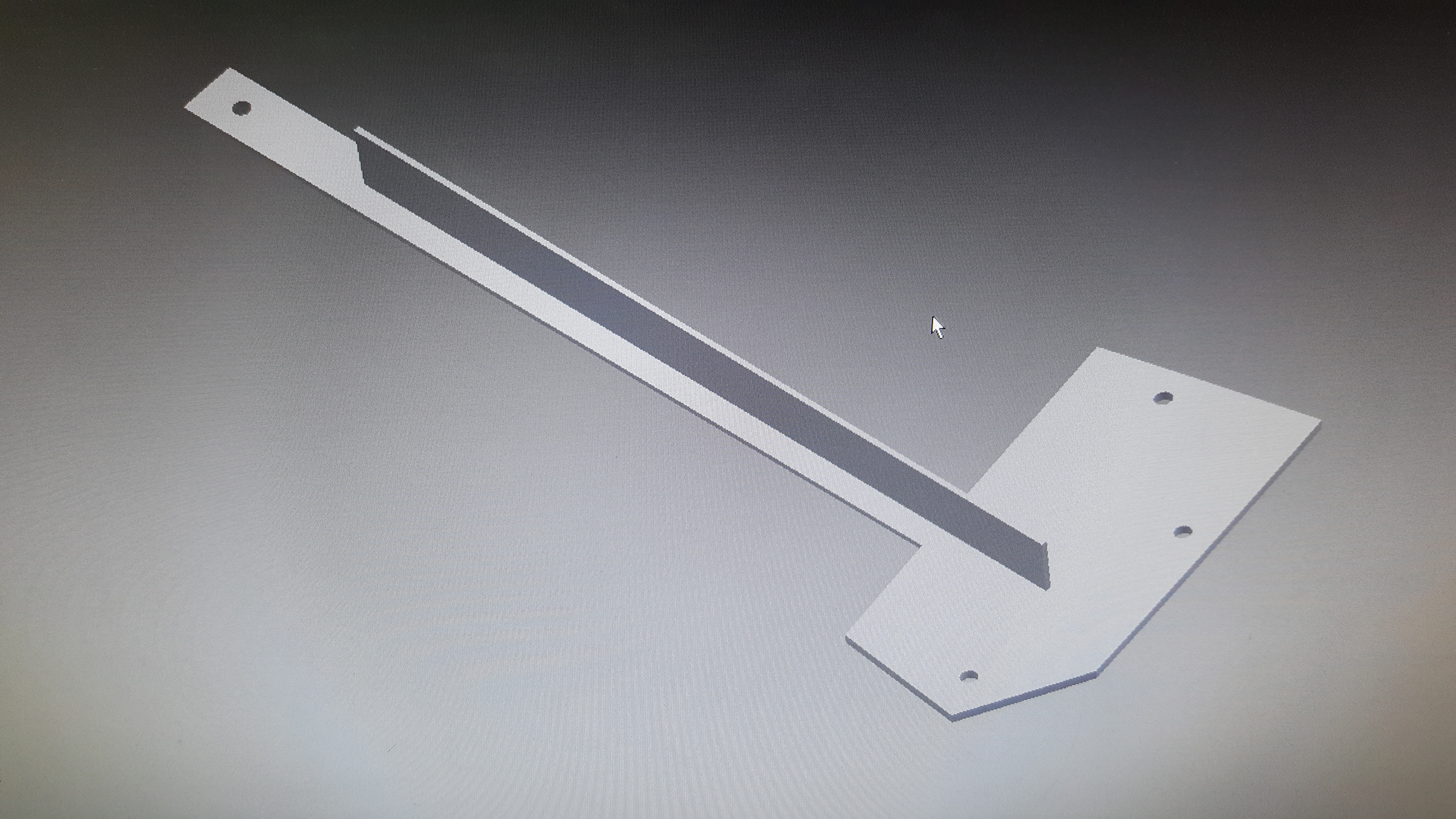

Zaprojektowałem sobie takowe adaptery, w dwóch wersjach. Ja robię sobie tą ze zdjęć, może troszkę skomplikowałem sprawę, ale to że względu na koszty i wagę. Blachę mogę mieć za darmo wyciętą, ale nie może być zbyt duża stąd tak, a nie inaczej.
Będzie tam dospawany teownik, który wzmocni całość. Druga wersja to blacha w całości z otworami do montażu podpory.
W obu wersjach trzeba nawiercić dodatkowo po jednym otworze montażowym w ramie.
Udostępnię pliki źródłowe ipt(inventor), oraz dxf na cnc. Trzeba tylko ogarnąć jak to zrobić żeby nie gineły.
Jakieś komentarze i pomysły mile widziane.

Rewelka. Mam w Ence i spisują się rewelacyjnie. Jeżeli takowe będą i do "e' to fajnie.

Fajne. Wykonaj je, załóż i pokaż a pewnie znajdą się naśladowcy.

Samoogon pisze:jakieś zainteresowanie tematem jest.
Ja się piszę na gotowca ;)
Chcesz zachować oryginalny kąt wychylenia podpór czy projekt na oko bądź inne kąty?

Postautor: Samoogon » wtorek, 14 lis 2017, 11:51
Przesunąłem tak żeby wykorzystać stare otwory, myślę że około 20stopni podpora będzie odchylona na zewnątrz. Czekam na zamówione już blachy i będę działał.

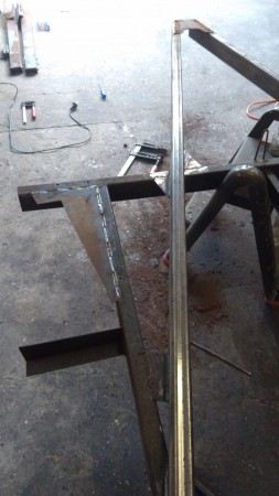

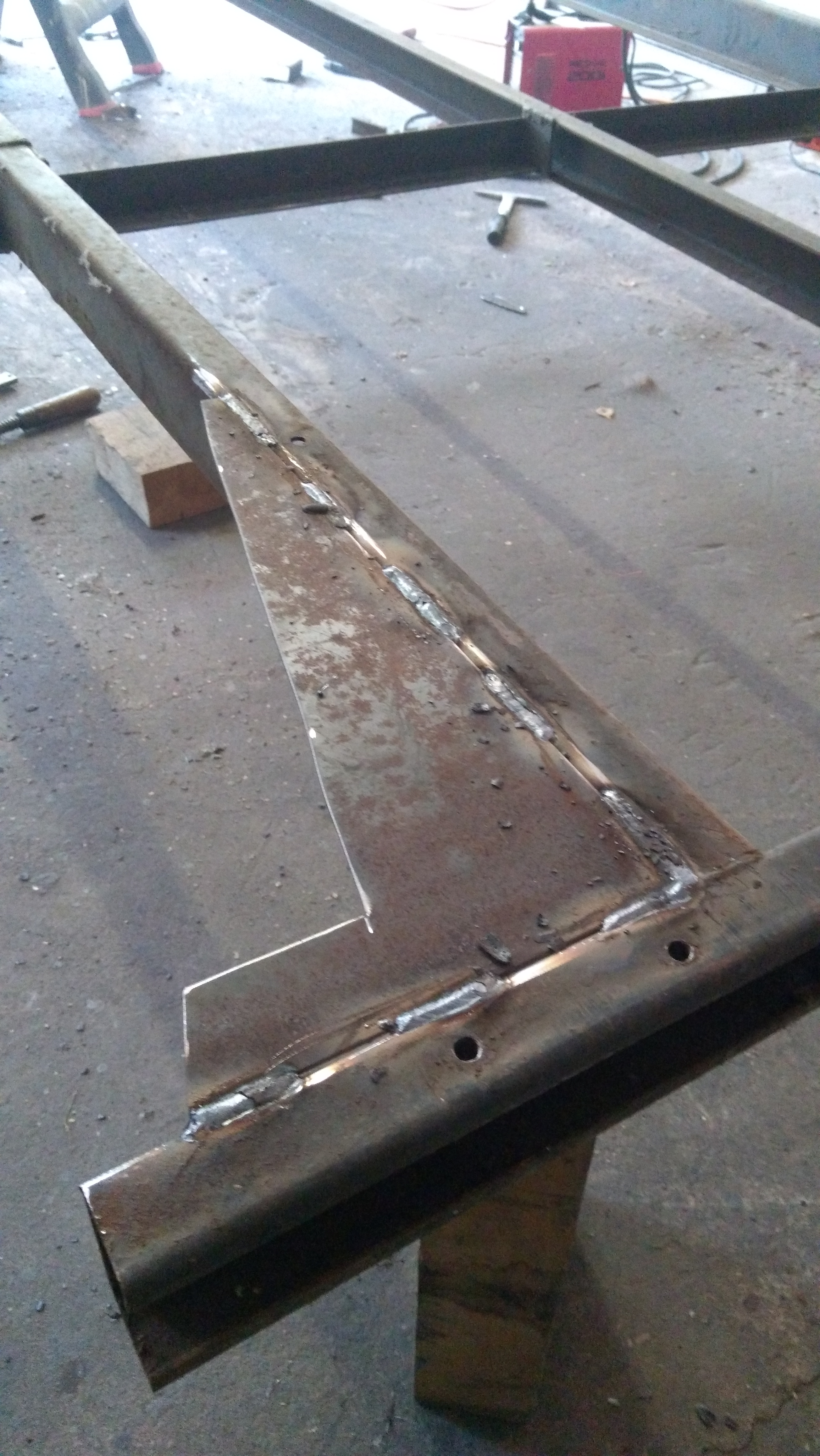

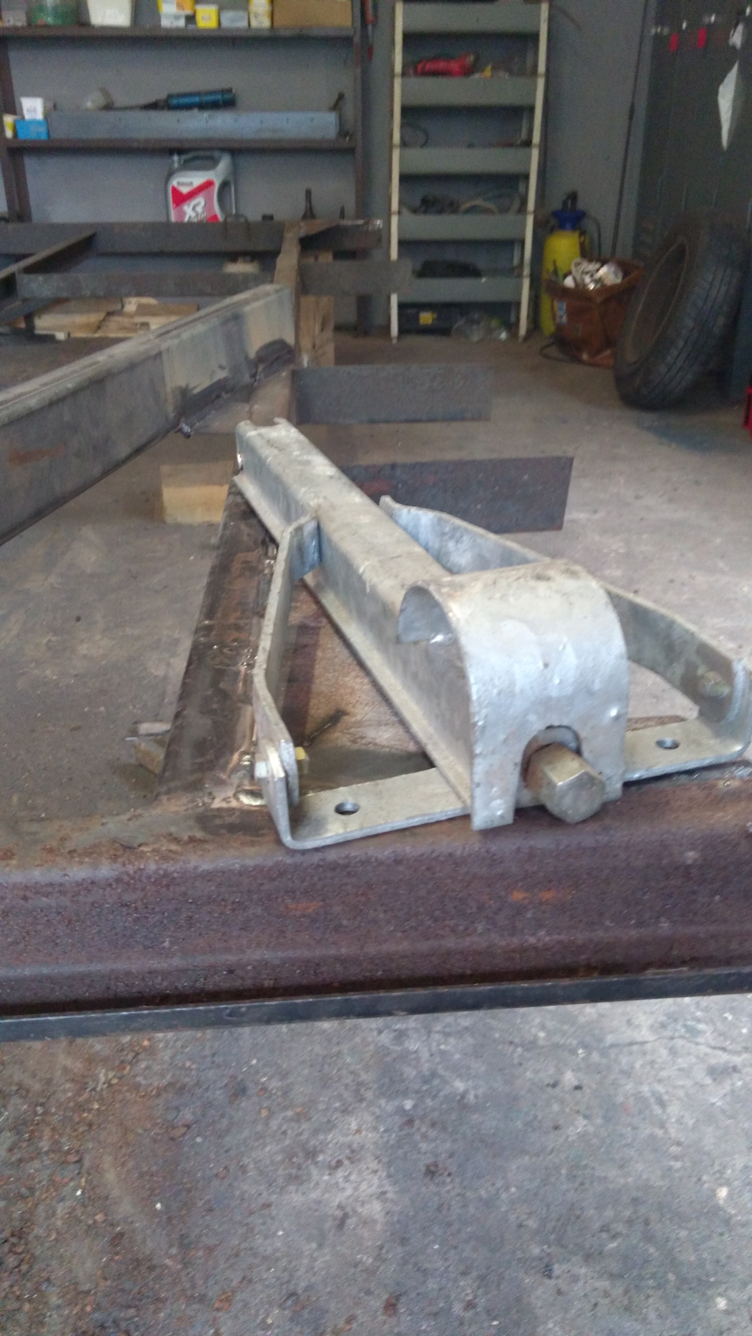

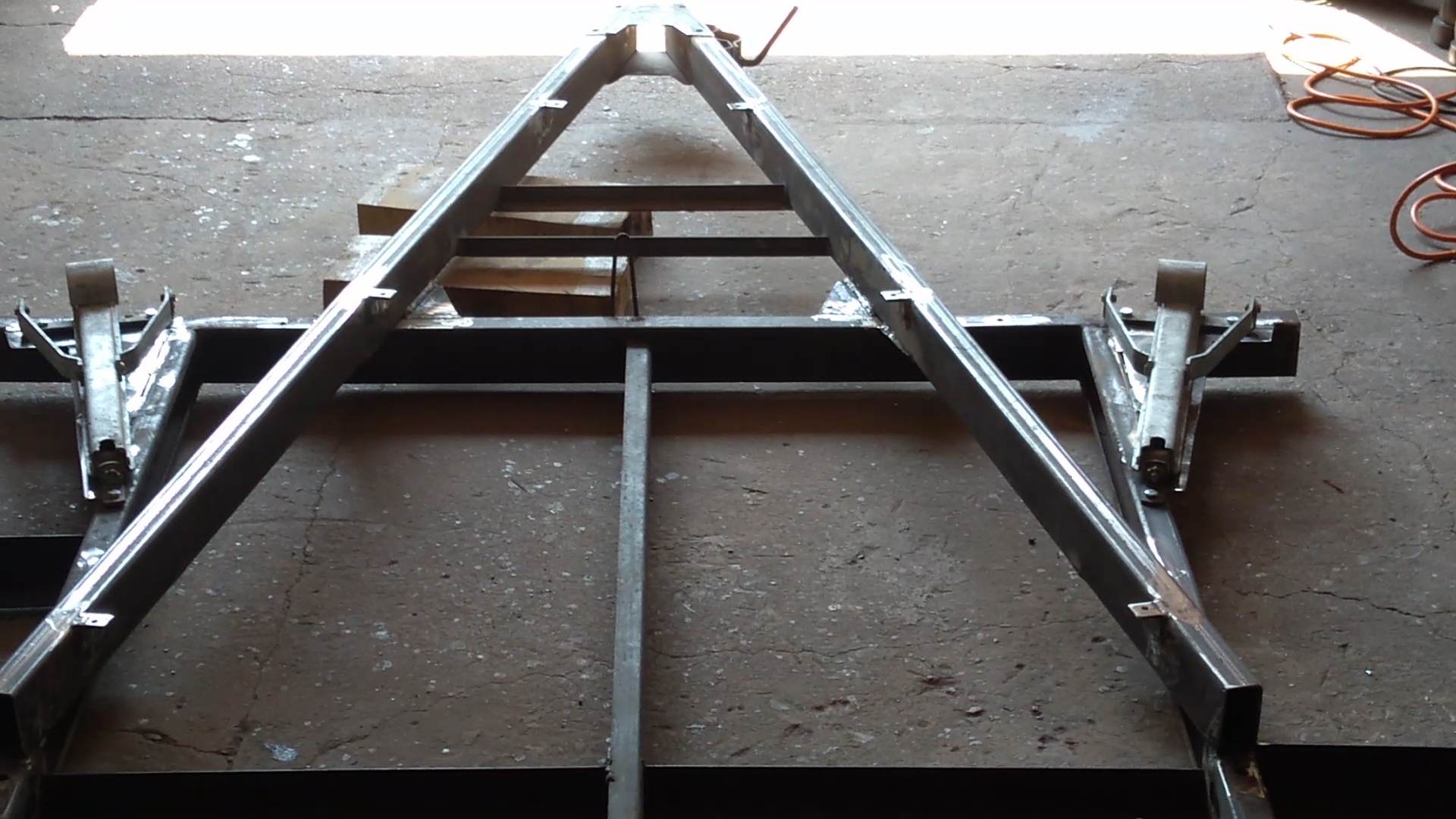

Ja ten temat rozwiałem w taki sposób.
Niestety w wielorybie były podpory starego typu i do wykorzystania zostawiłem tylko jeden otwór, dwa będą na nowo wiercone.
Uprzedzając pytania o wzmocnienia pod osią śruby - blacha 3mm i spawy po narożniku w kąt prosty, koń tego nie ruszy więc za namową mojego spawacza zrezygnowaliśmy z wszelkich wzmocnień z kątownika, teownika i podobnych.
Re: Adaptery podpór do n126e
Postautor: dzin1975 » czwartek, 9 sie 2018, 08:16
Marcinku, zaspawajcie pełnym spawem. Zostaje szczelina, gotowe miejsce dla rudej. Uprzedzając - ocynk tam nie wejdzie. Wg mnie oczywiście ;)
Posty: 7126
Postautor: Murano » czwartek, 9 sie 2018, 13:48
dzin1975 pisze:Marcinku, zaspawajcie pełnym spawem. Zostaje szczelina, gotowe miejsce dla rudej. Uprzedzając - ocynk tam nie wejdzie. Wg mnie oczywiście ;)
Poniekąd masz rację.
Tylko na zdjęciach tego nie widać ale po obróceniu ramy w tych miejscach tworzy się "półka".
W obawie o stojącą wodę w tych miejscach zrobiliśmy właśnie przerwy w spawie dla swobodnego odprowadzania wody, dodatkowo w samych narożnikach są nawiercone otwory odwadniające.
Jak każdy projekt autorski (w sensie kształt adapterów a nie same adaptery) jest obarczony pewnymi niedociągnięciami....
Pozostało tylko mieć nadzieję, że ocynk tam dotrze a woda nie będzie się zbierać ;-)

Postautor: MagdaN126N » czwartek, 9 sie 2018, 14:17
Murano pisze:
Uczył Marcin Marcina :D

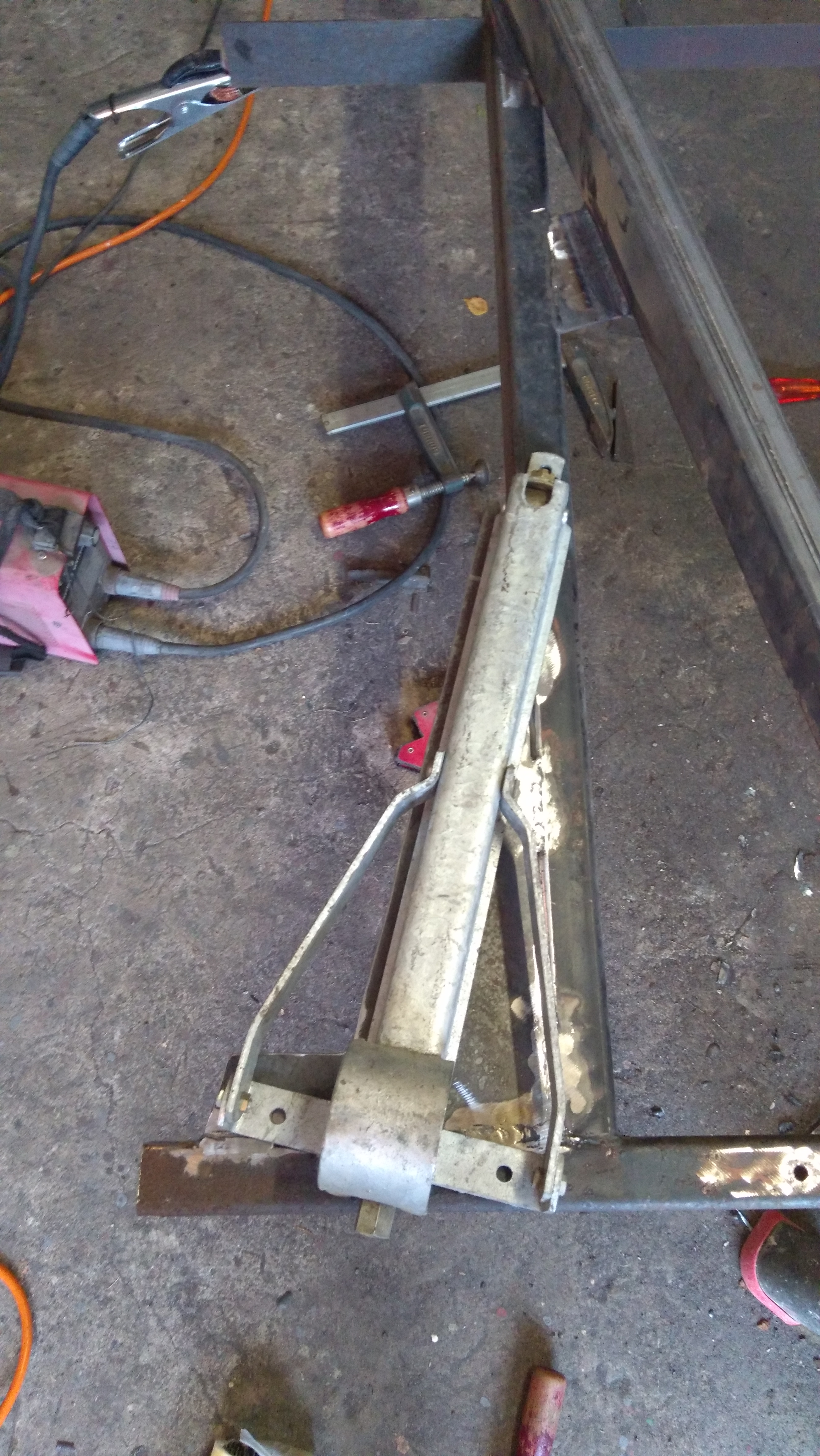

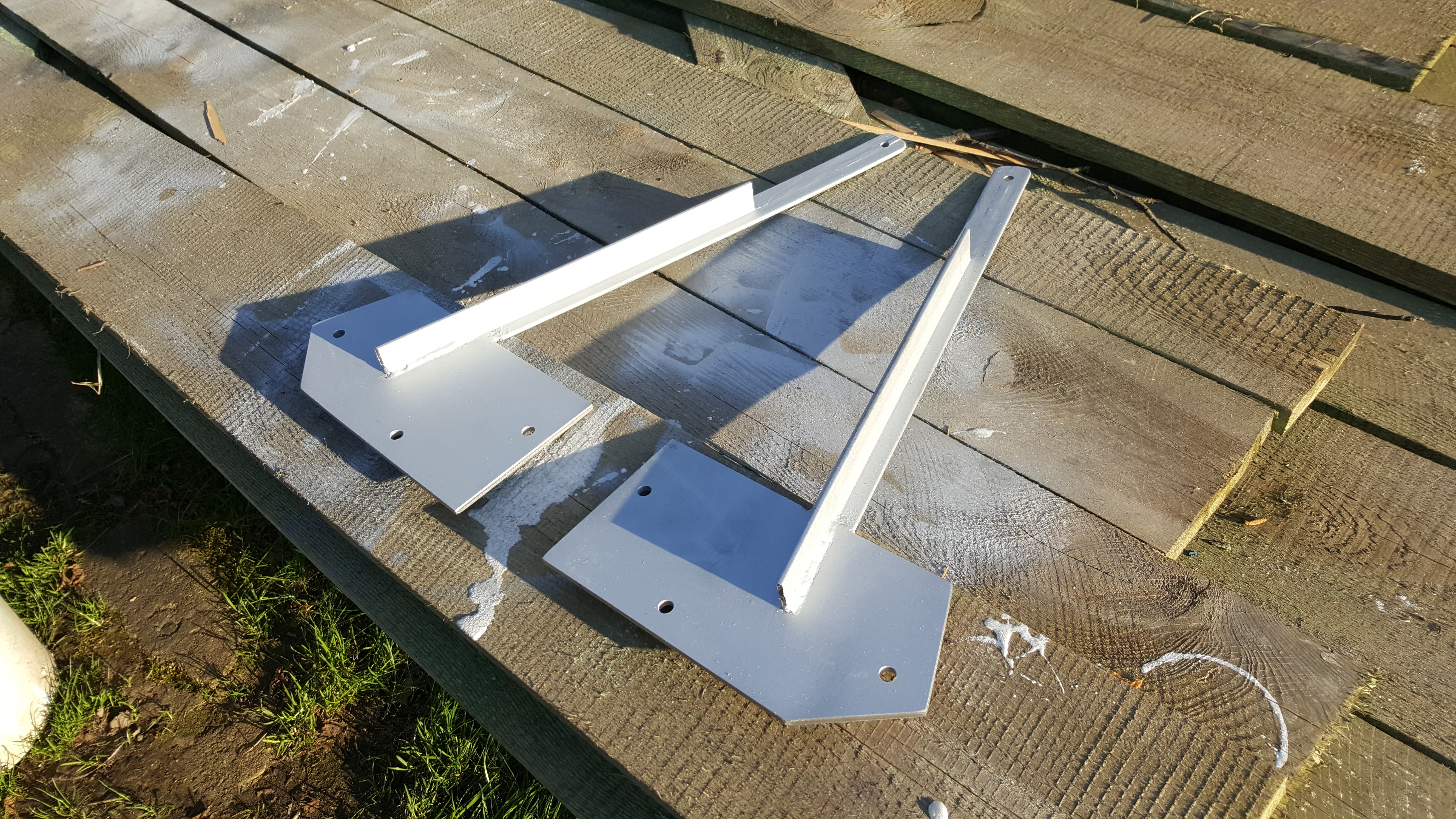

Mam rysunki mogę podesłać, ale robić tego w większej ilości nie mogę bom nie ślusarz, a amator majsterkowicz :)
Nie jest to filozofia co prawda, jak pisałem blachę załatwiłem sobie w pracy, do tego 2m kątownika 30X3D trochę trzeba zaszaleć z kątówką i spawarką i taki efekt:
Sprawdza się to w praniu wyśmienicie :)

Postautor: reflexes » piątek, 10 sie 2018, 07:16
Kolego, przeczytaj dwa razy zanim wyślesz posta na forum.
O ile to
Samoogon pisze:bój nie ślusarz - bo ja nie ślusarz
i to
Samoogon pisze:do tego 2m ratownika 30X3D - do tego 2m kątownika 30x30
jestem w stanie przetłumaczyć.
To tutaj ni cholery nie wiem o co Ci chodzi :lol:
Samoogon pisze:Nie kursy to wódka filozofia
Postautor: Samoogon » piątek, 10 sie 2018, 07:27
No patrz chwila nieuwagi i jakie kwiatki :)
Zawsze staram się czytać dwa razy niestety dostałem telefon, że awaria i stało się, boję się już cokolwiek pisać, jak nie mam swobodnie czasu.
Znów napisał to samo, używam Swype to taki program który pozwala pisać przesuwając palec po klawiaturze. Mocno przyspiesza pisanie, ale jak widać ma też wady.
Już tłumaczę:
Nie jest to wielka filozofia :)
