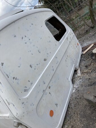

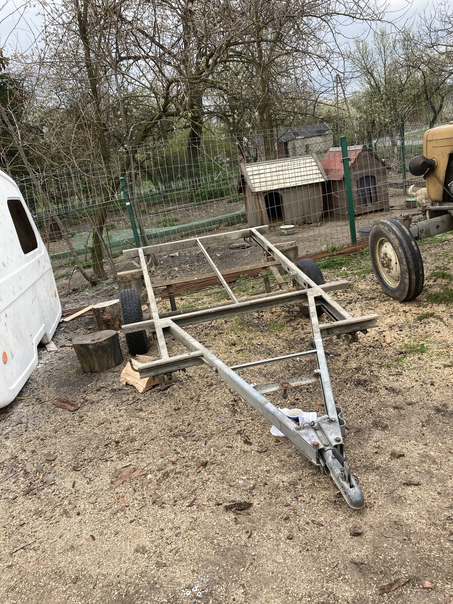

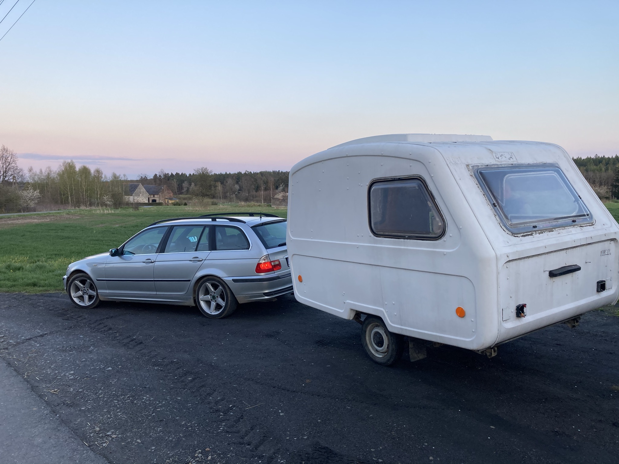

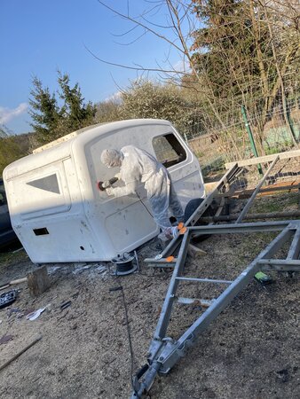

Zaczynam remont zapiekanki w dość opłakanym stanie, kupiona za małe pieniądze i mam nadzieje, że będzie wyglądać jak za miliony :D W planie jest zrobienie jej dla 2 osób. Była prawdopodobnie na jakiejś budowie gdzie cała buda podziurawiona od nitów i pomalowana grubo farbą olejną. Do tego jestem laikiem, który dopiero zaczyna przygodę (mam nadzieję, że zostanę na dłużej). Ogólnie wszystko co było w środku, czyli płyty osb zgnite całkowicie wszędzie woda, no ale ktoś musi zaopiekować się tym kawałkiem polskiej historii. W planie jest zamontowanie solara, plus webasto grzejące środek i wodę, zewnętrzny prysznic. Planów jest dużo tylko trzeba się nie przejechać na kosztach :D Aktualnie jestem w trakcie ścierania farby olejnej (uczę się szlifować dlatego szpachli będzie więcej niż laminatu :D ). Życzcie mi powodzenia i czekam na porady, żeby czegoś nie zepsuć. Wrzucam parę fotek z postępów i pierwotnego wyglądu.
