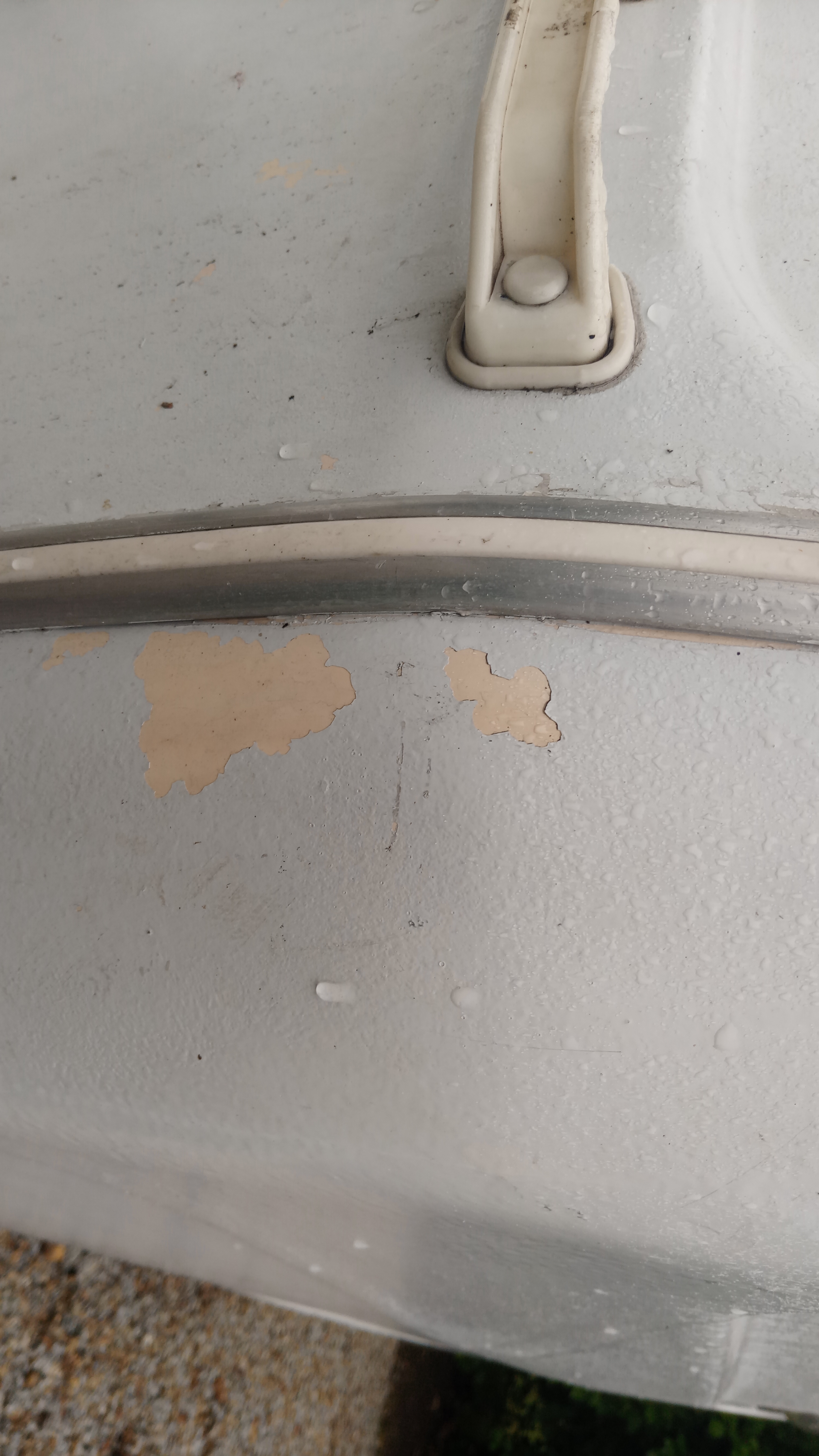

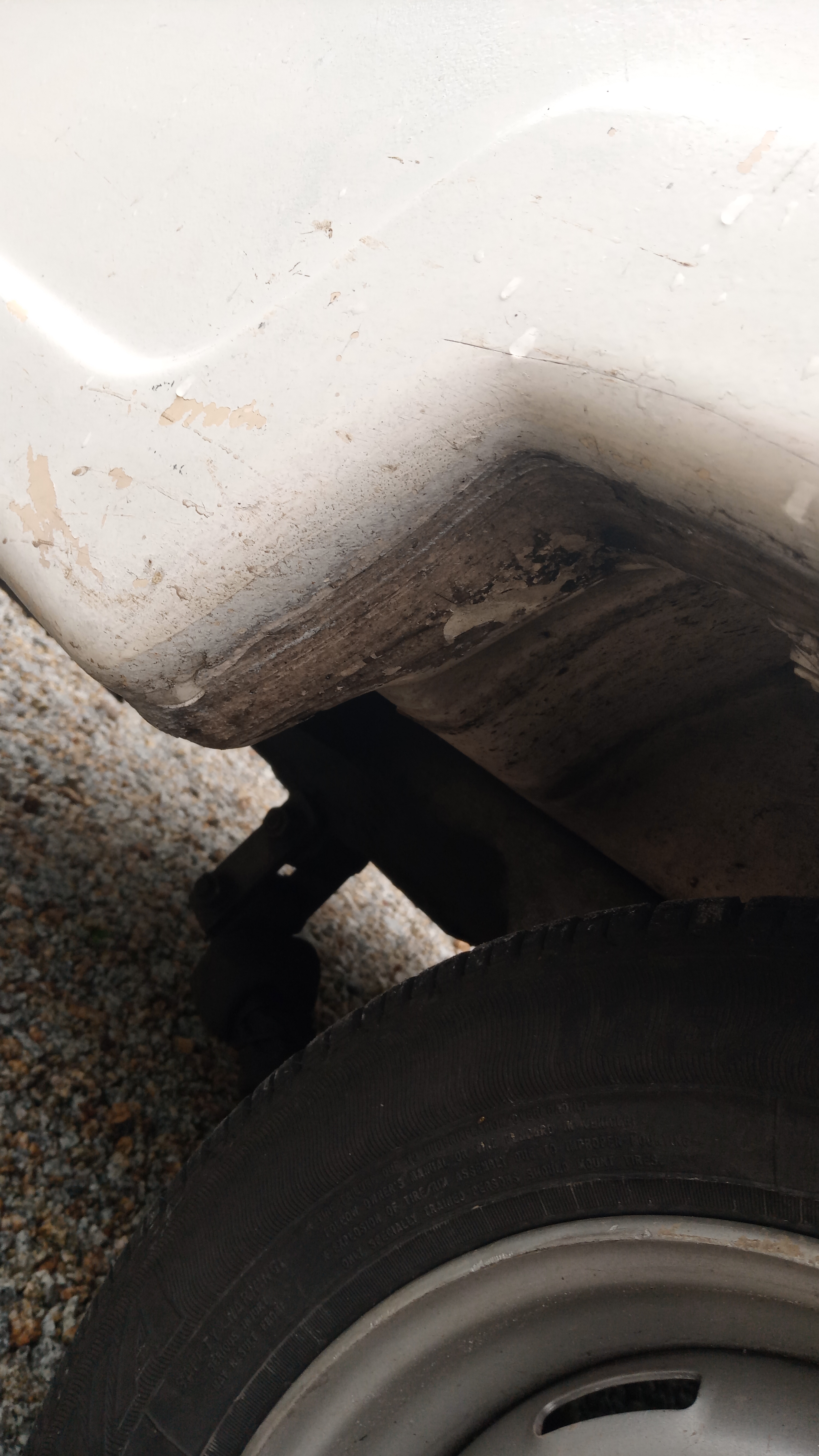

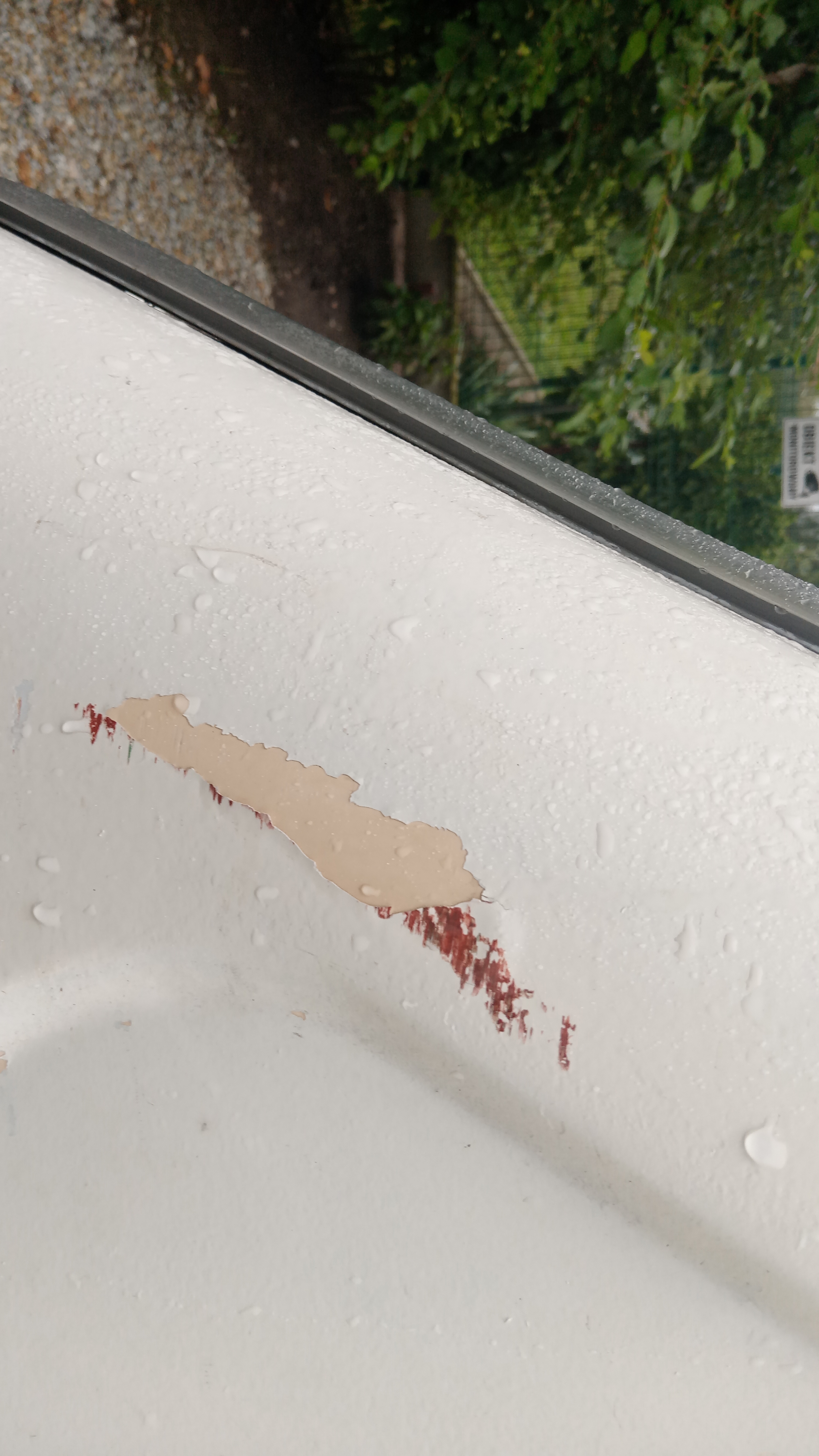

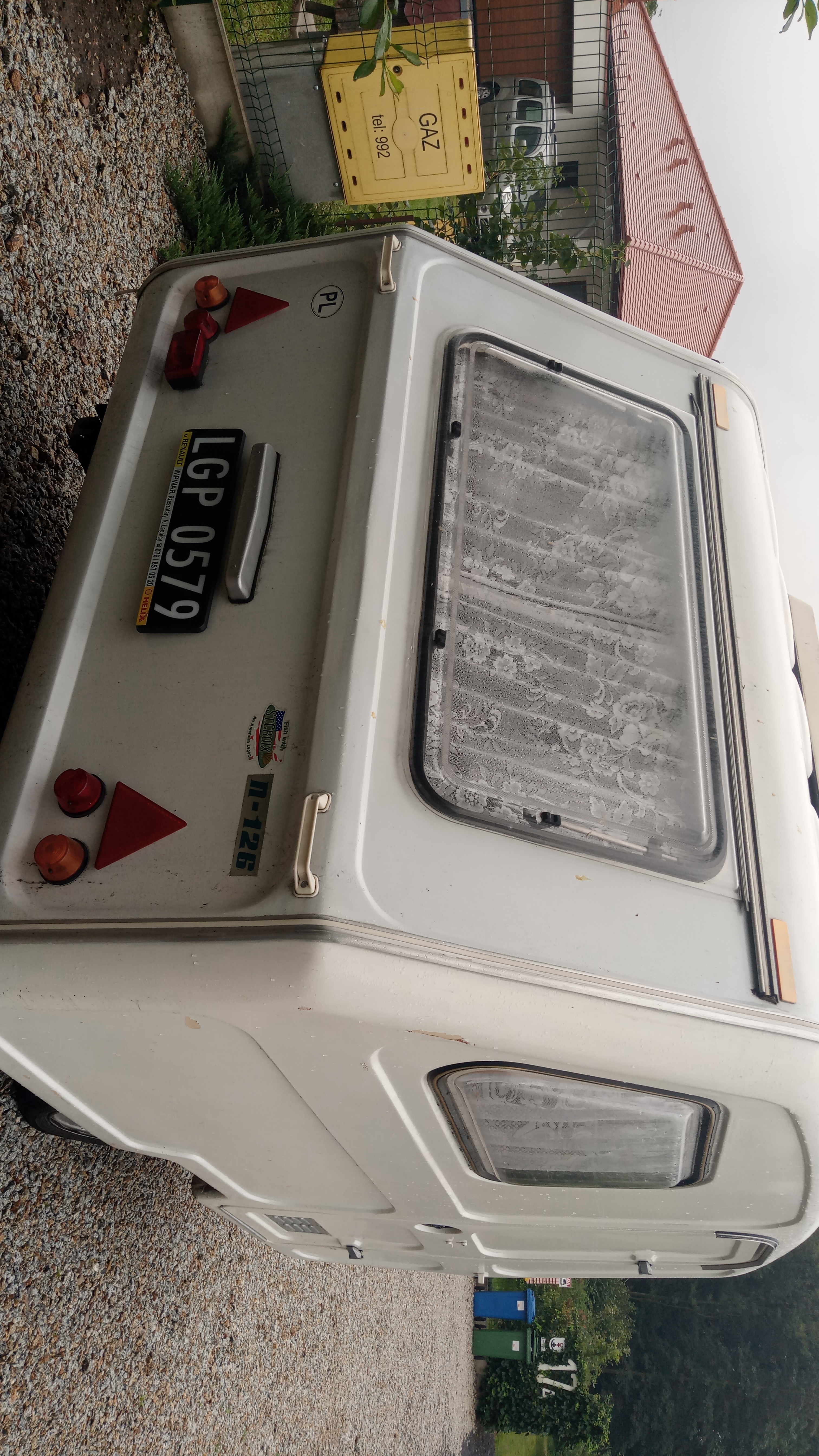

Cześć!
Czas się zabrać za remonty - projekt "młodzieżowa wariacja" czas start. Dlaczego młodzieżowa? Ano dlatego że mam 18 lat ;)
Założenia:
-demontaż środka aż do golizny
-wymiana części eksploatacyjnych (przyczepka na resorach)
-obdarcie zewnątrz że wszystkich warstw farby (ma ktoś może jakiś szybki patent czy nagrzewnica, szpachelka i jechanie? A może galaretka do usuwania farby?)
-uzupełnienie ubytków
-pomalowane zewnątrz na biało, potem oddanie przyczepki w ręce koleżanki z ASP (zobaczymy co z tego wyjdzie :D )
-zrobienie wnętrza od nowa w nowoczesnym designie, meble ze sklejki wzmacnianej listwami/kantówką
-w środku szafki na patencie zamknięć jak w żeglarskich jaskółkach
-montaż lodówki na gaz/12/230
-montaż kuchenki
-montaż głośniczków (w końcu młodzieżówka :D )
-montaż ogrzewania/maty grzewczej
-może montaż dodatkowego okna kuchennego, ktoś przerabiał temat?
-elektryka, wszystko od początku
-design oświetlenia tylnego i przedniego
-montaż oświetlenia na zewnątrz
-do przemyślenia też panel solarny
-przyciemniane szyby/lustro weneckie
-do przemyślenia montaż wentylatorów solarnych w ścianach (stała cyrkulacja powietrza gdy świeci słońce)
-parę gniazd USB 12v
I pewnie milion rzeczy które wyjdą po drodze :D
Na pierwszy rzut pójdzie demontaż środka.
Póki co szukam miejsca żeby ją pod jakiś dach na zimę wciągnąć... zobaczymy co z tego wyjdzie :D
Wstawiam fotki ze stanu aktualnego.

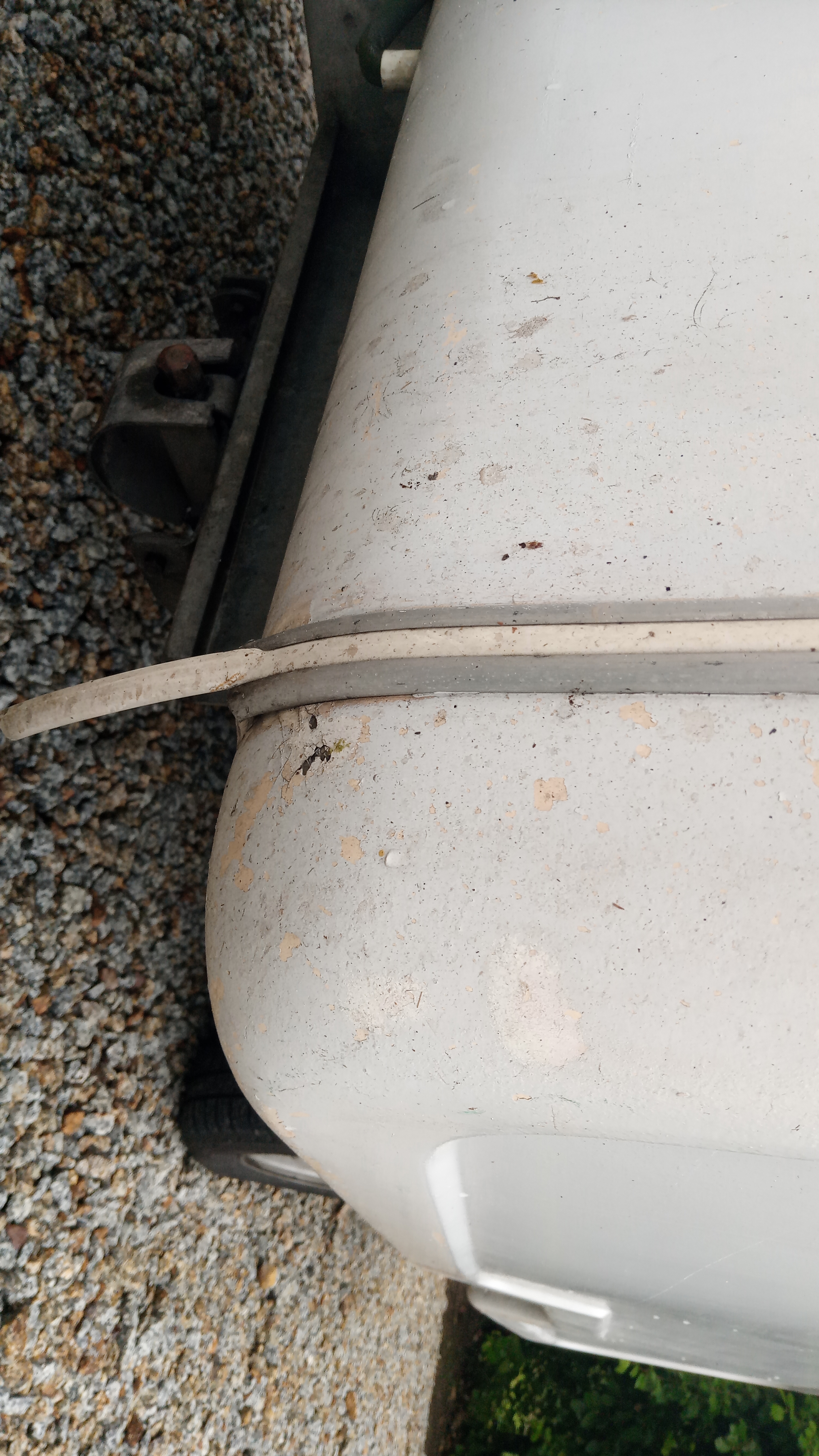

I ostatnia porcja zdjęć przed pracami.

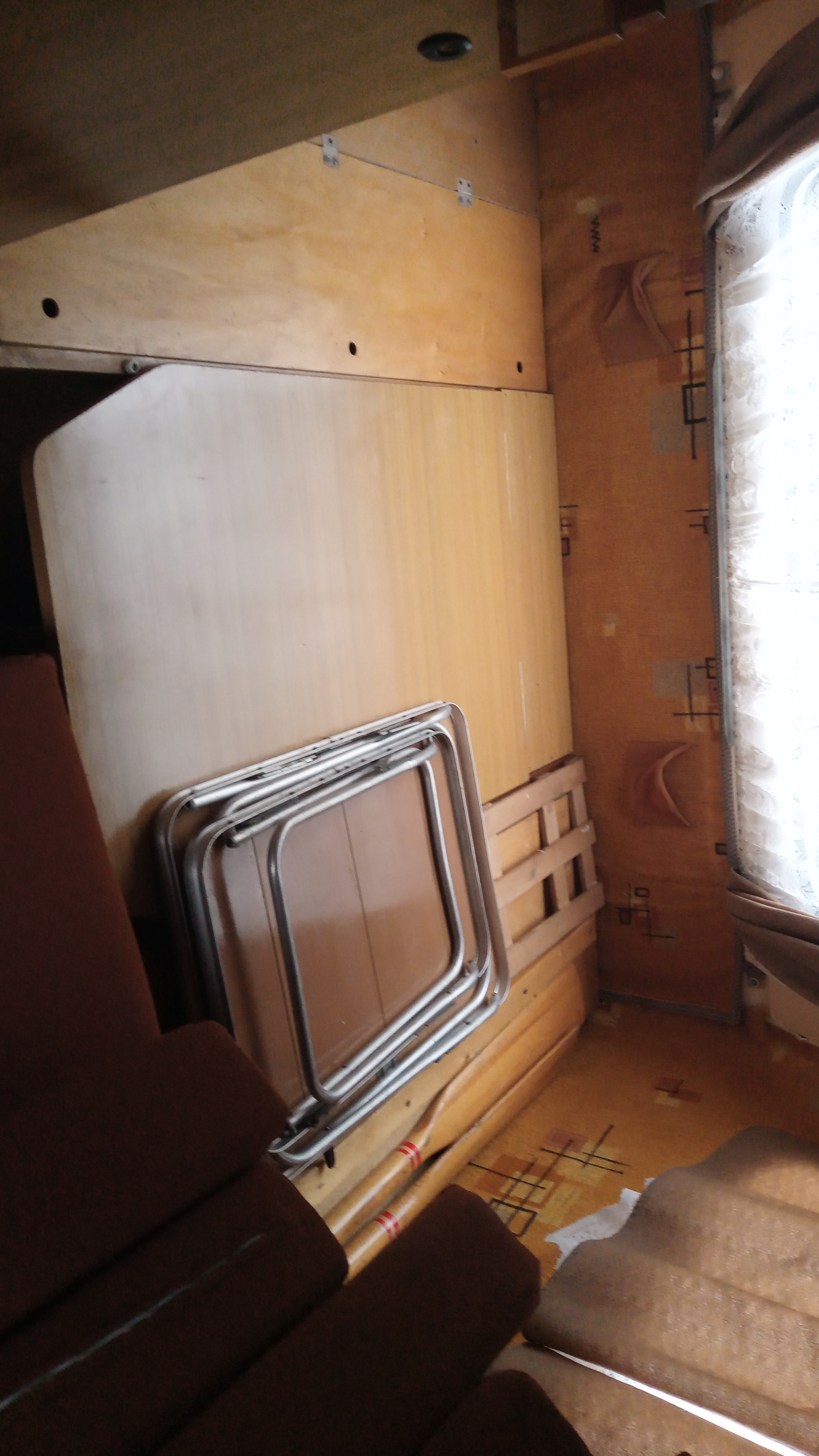

Meble wyciągnięte, teraz zrywanie tapicerki i podłogi, z każdym kawałkiem tapicerki widać coraz więcej rzeczy do naprawy :o

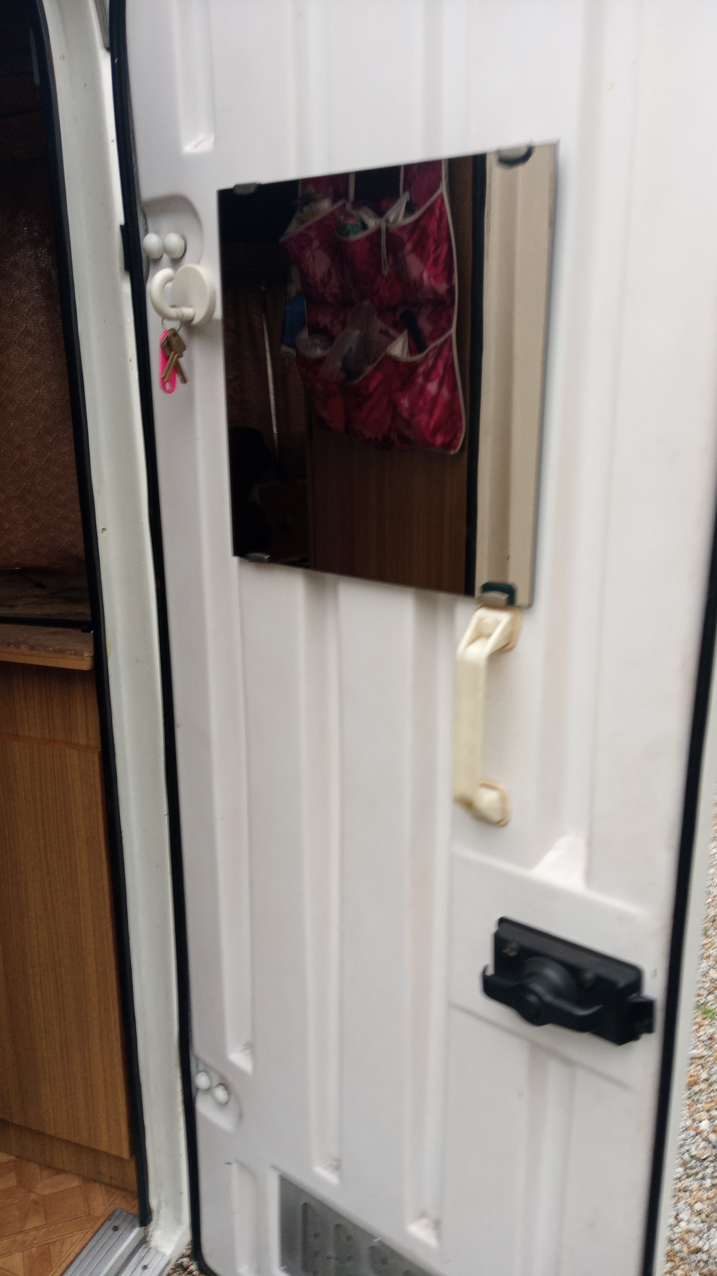

Postautor: Maćko » niedziela, 29 wrz 2019, 12:03

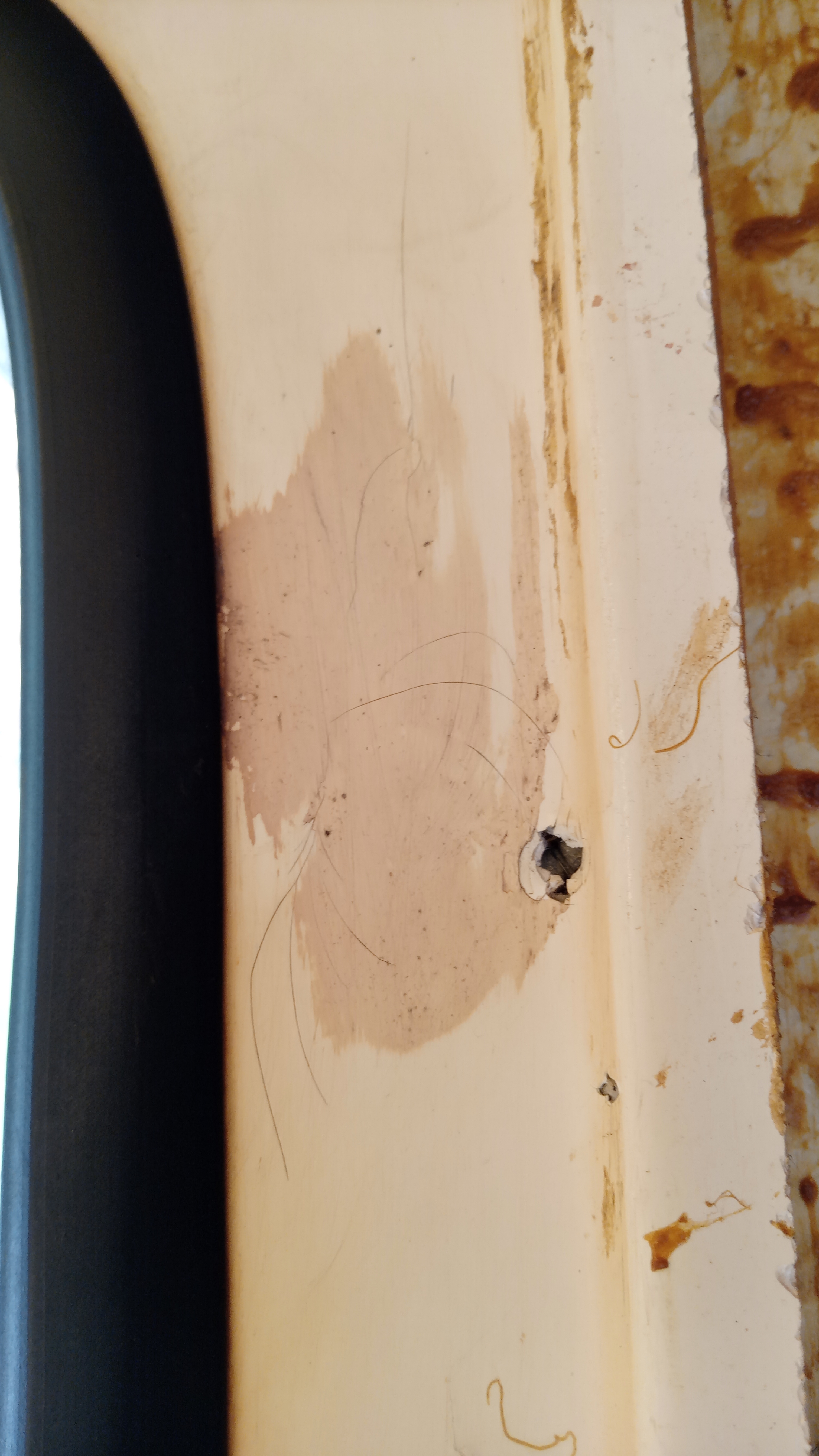

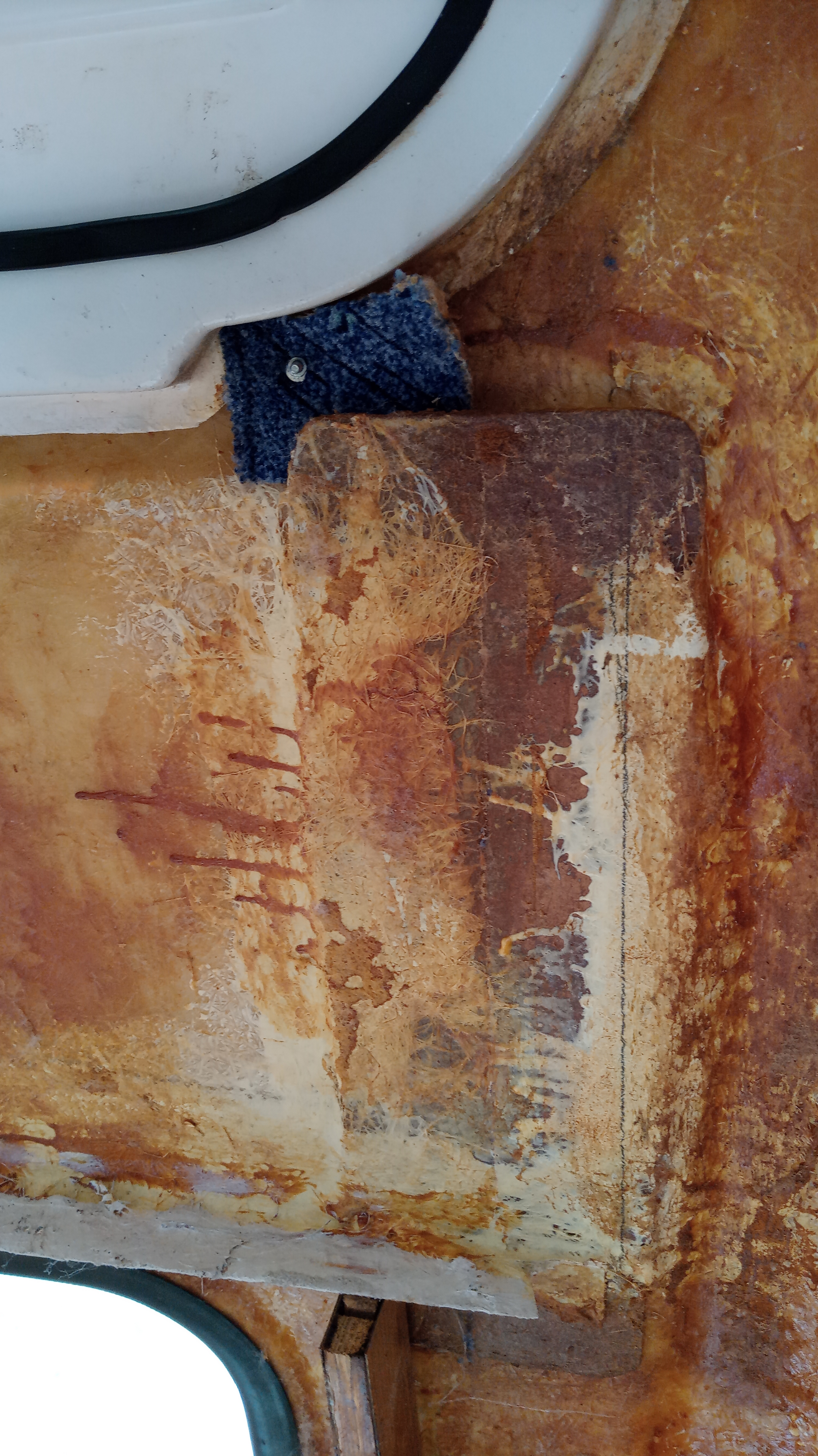

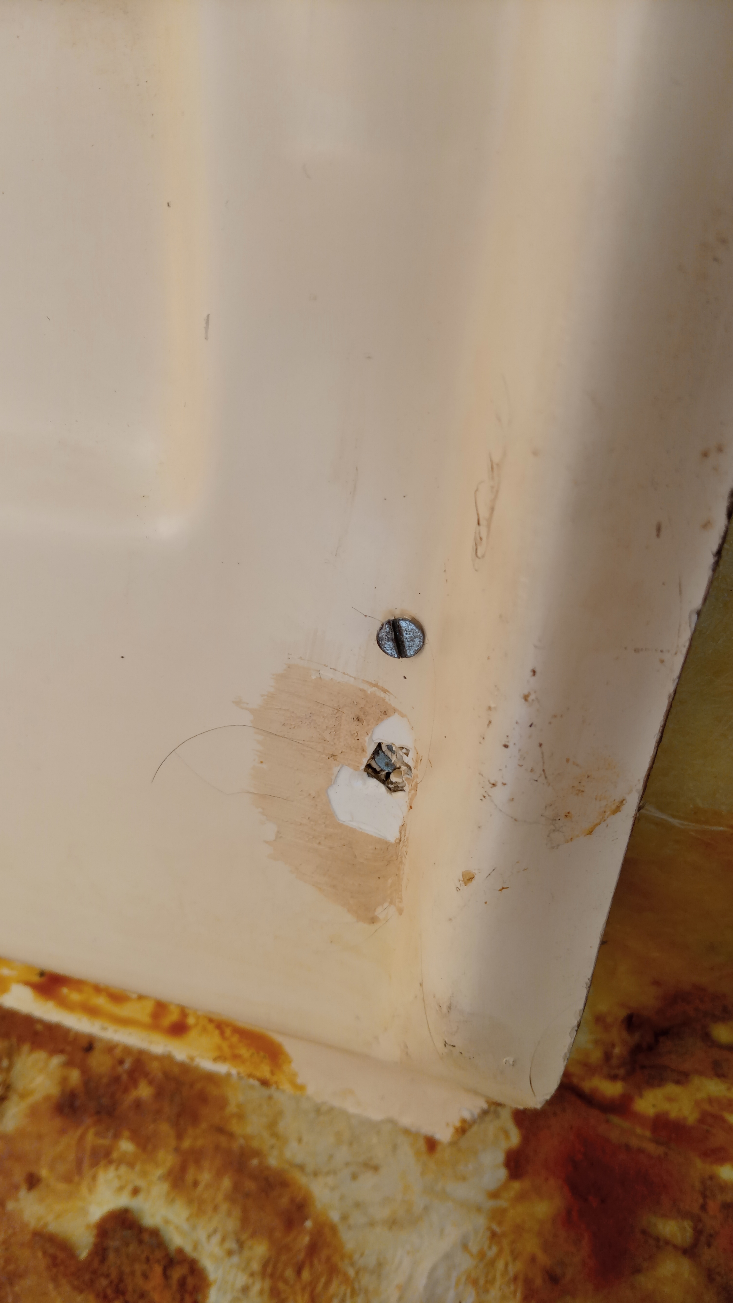

W miejscu szafy...ktoś ma pojęcie co to za płytka i do czego? Oryginał czy przeróbka?
Re: Maćkowe N126 - młodzieżowa "Wariacja"
Postautor: Samoogon » niedziela, 29 wrz 2019, 12:10
Oryginał, to wzmocnienie żeby laminat nie pękał.
I tak tworzą się w tym miejscu pajączki bo szafa mocno pracuje, więc warto to miejsce dodatkowo wzmocnić.

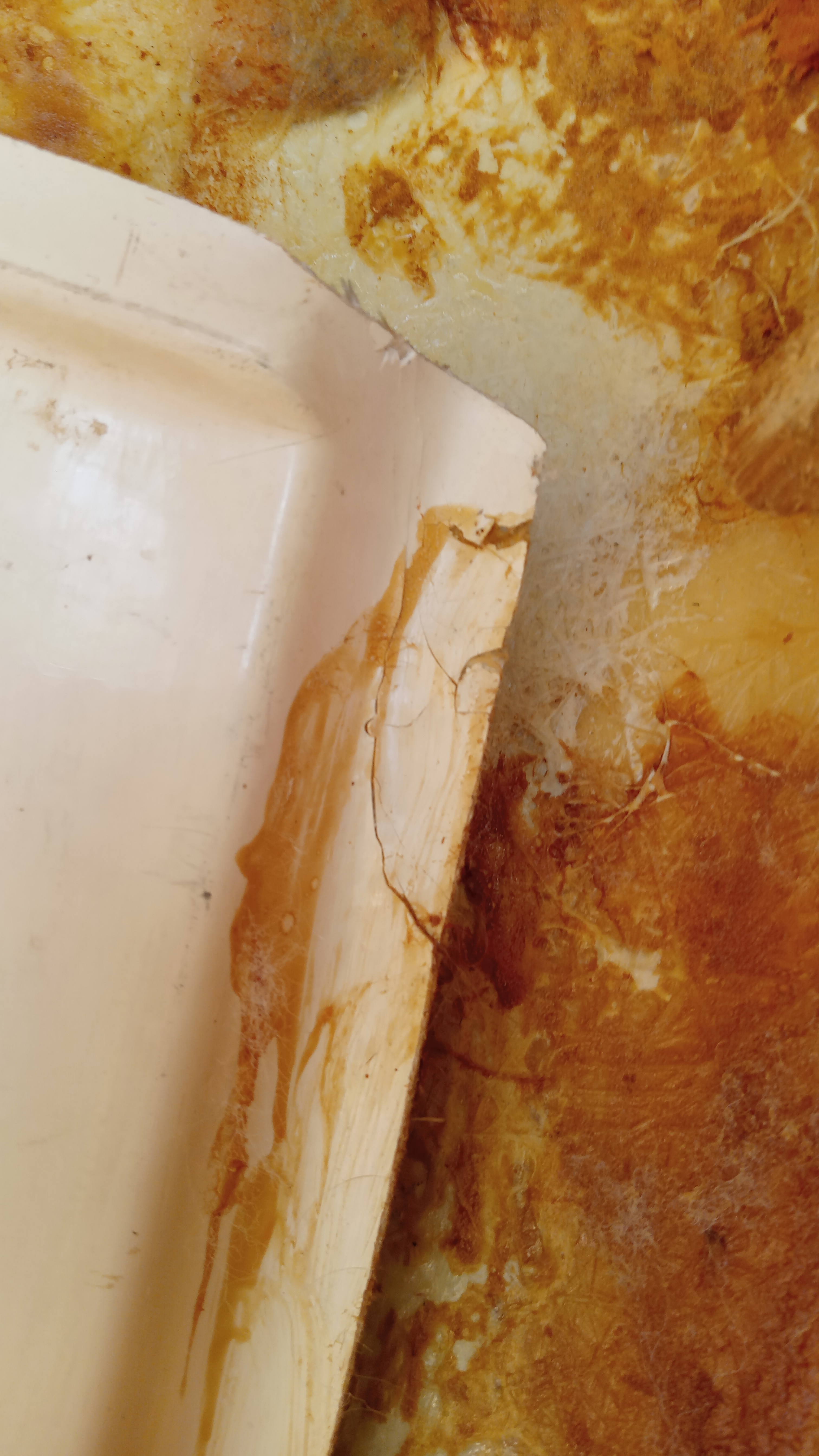

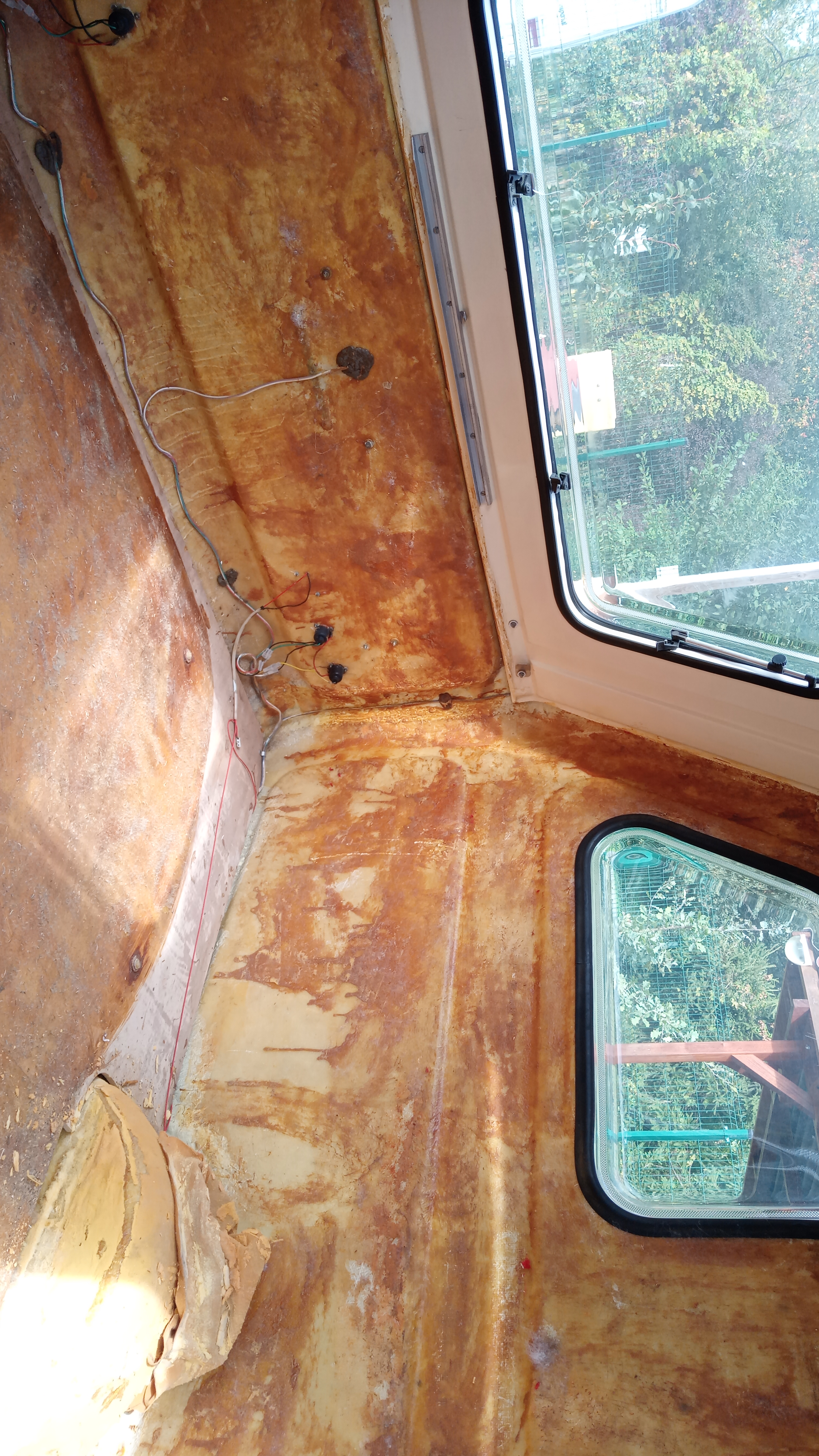

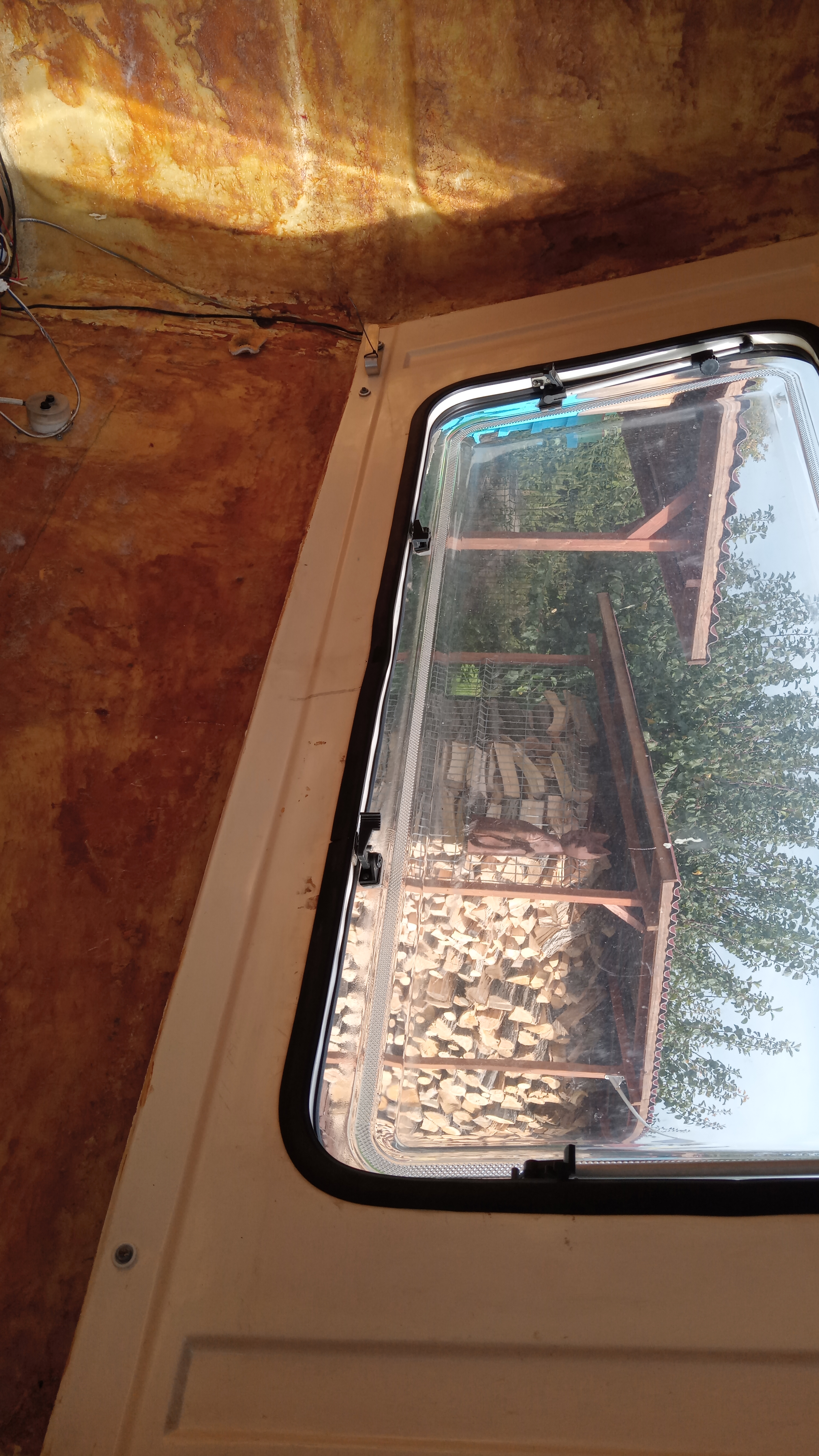

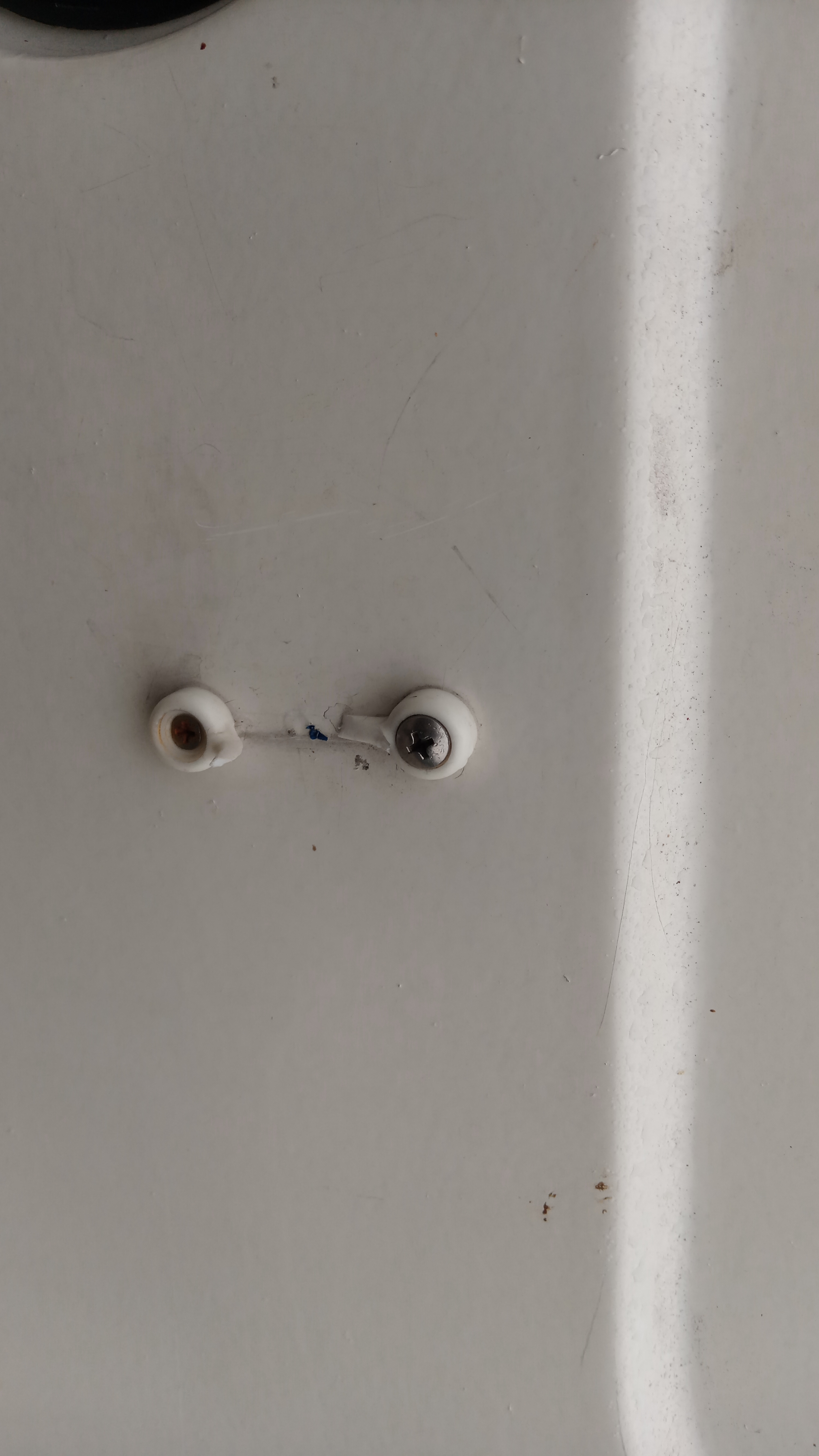

Wnętrze wyleciało. Podłoga w całkiem dobrym stanie, ale i tak poleci coby zobaczyć jak sytuacja ma się pod spodem. Ilości myszy które znalazłem już nie zliczę (za duże dziury przy odwodnieniu). W tym roku pewnie wyczyszczę wnętrze z resztek wszystkiego i poczynię jakieś przygotowania do umeblowania (wlaminowanie paru rzeczy), zima już za pasem, także zewnątrz zostawiam na przyszly rok, no chyba że znajdę garaż.

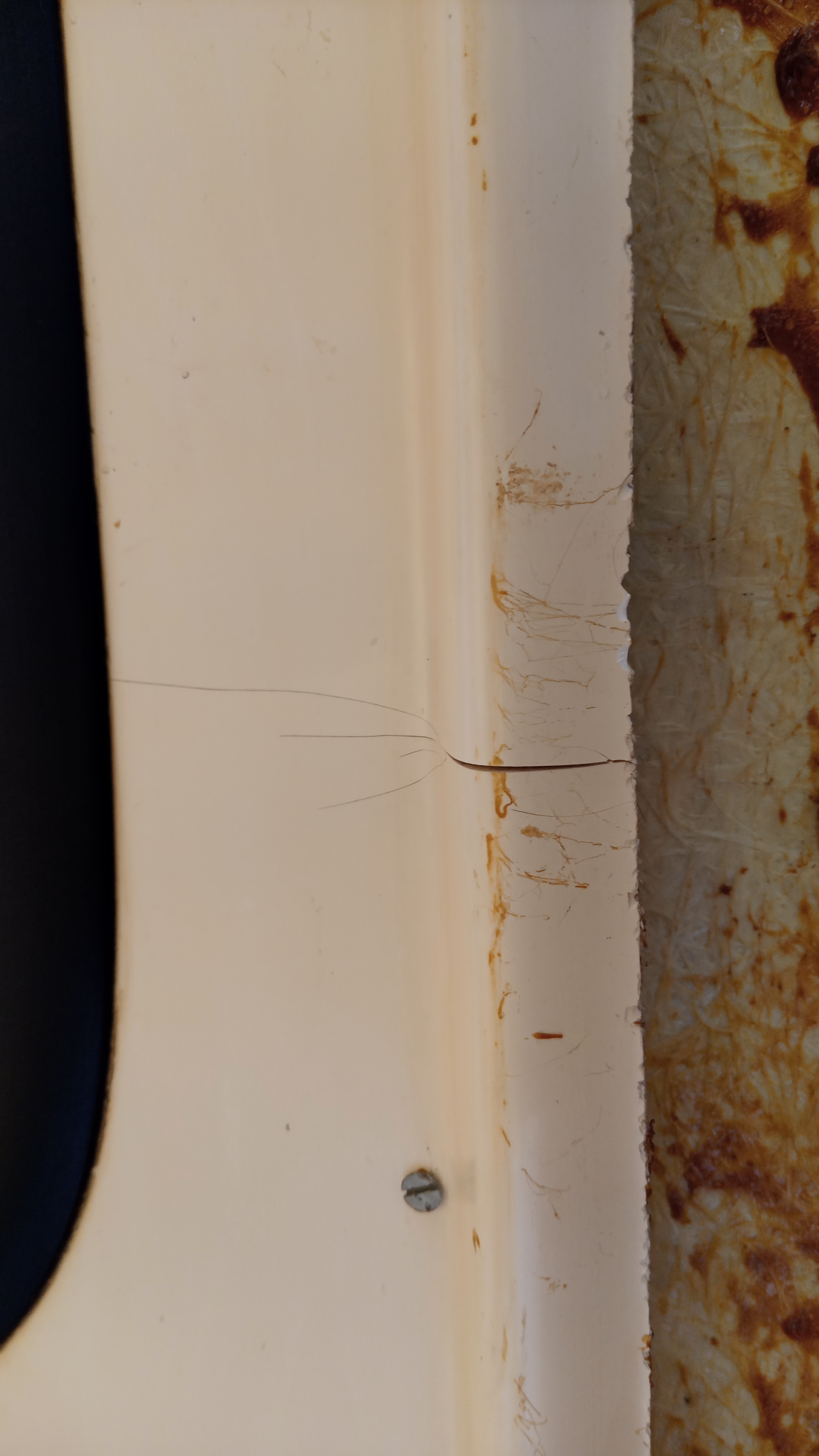

Ktoś ma pomysły jak naprawić te pęknięcia? Bardzo cienki laminat, ten przy oknach.
