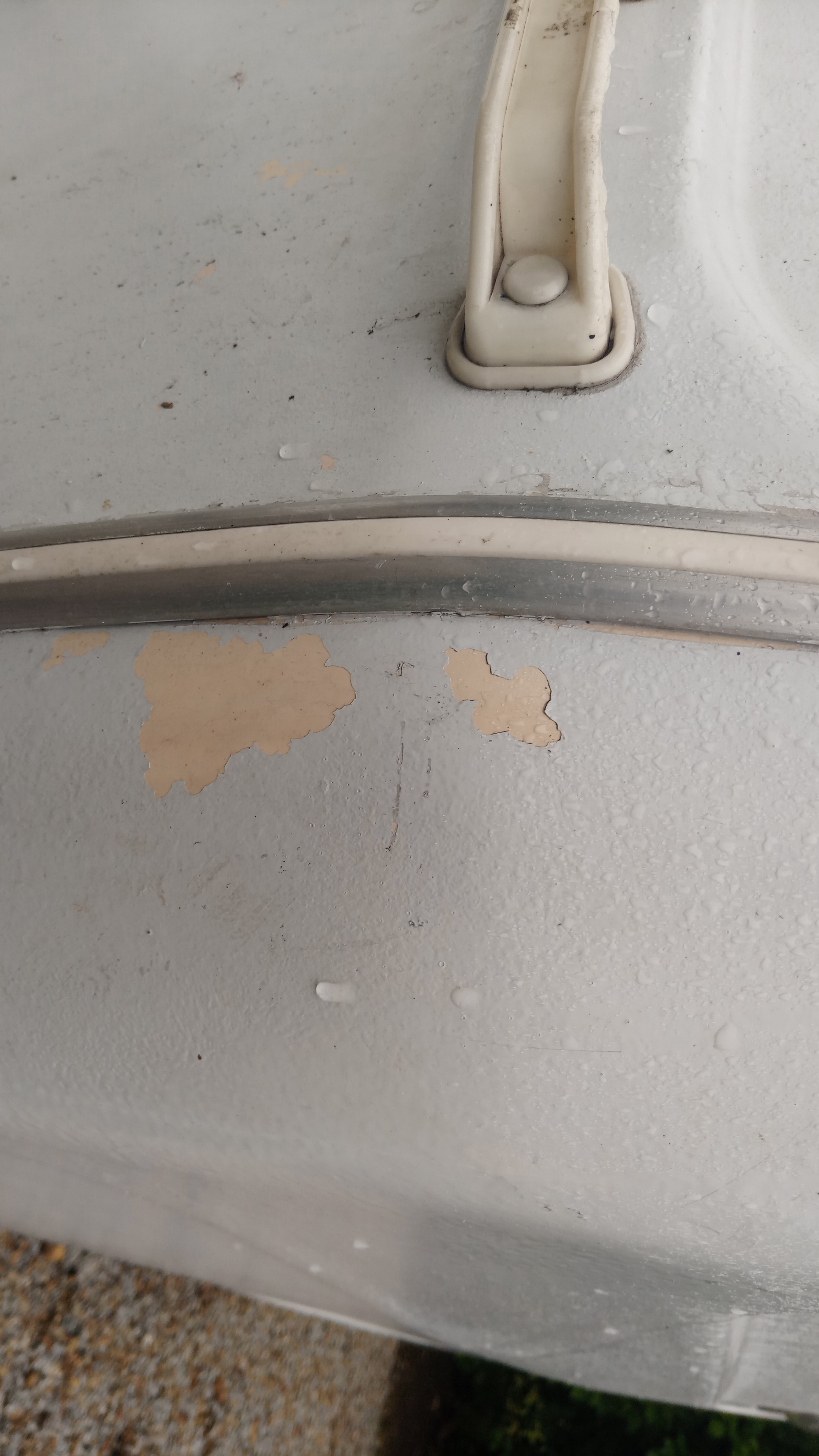

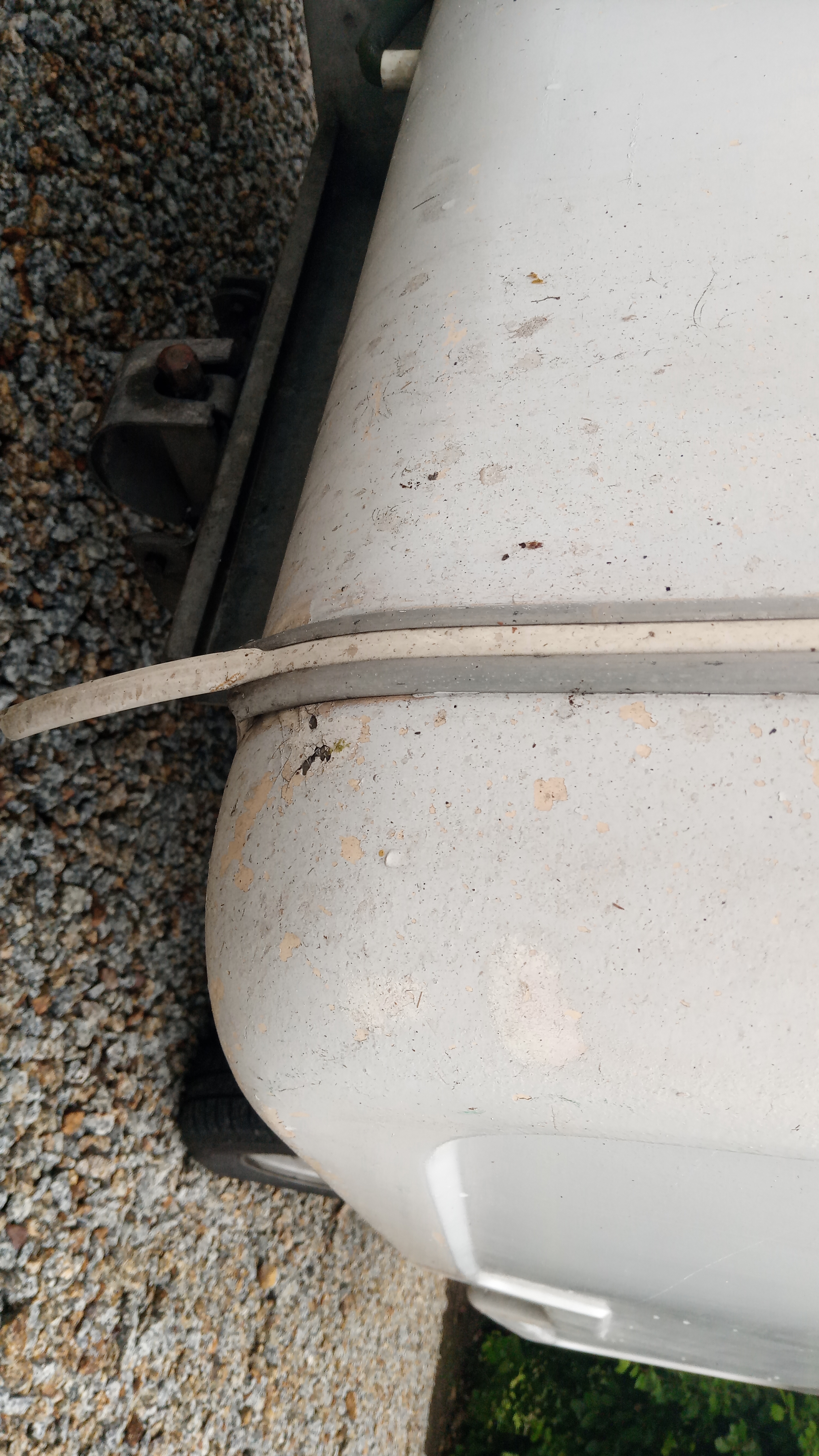

Cześć!
Czas się zabrać za remonty - projekt "młodzieżowa wariacja" czas start. Dlaczego młodzieżowa? Ano dlatego że mam 18 lat ;)
Założenia:
-demontaż środka aż do golizny
-wymiana części eksploatacyjnych (przyczepka na resorach)
-obdarcie zewnątrz że wszystkich warstw farby (ma ktoś może jakiś szybki patent czy nagrzewnica, szpachelka i jechanie? A może galaretka do usuwania farby?)
-uzupełnienie ubytków
-pomalowane zewnątrz na biało, potem oddanie przyczepki w ręce koleżanki z ASP (zobaczymy co z tego wyjdzie :D )
-zrobienie wnętrza od nowa w nowoczesnym designie, meble ze sklejki wzmacnianej listwami/kantówką
-w środku szafki na patencie zamknięć jak w żeglarskich jaskółkach
-montaż lodówki na gaz/12/230
-montaż kuchenki
-montaż głośniczków (w końcu młodzieżówka :D )
-montaż ogrzewania/maty grzewczej
-może montaż dodatkowego okna kuchennego, ktoś przerabiał temat?
-elektryka, wszystko od początku
-design oświetlenia tylnego i przedniego
-montaż oświetlenia na zewnątrz
-do przemyślenia też panel solarny
-przyciemniane szyby/lustro weneckie
-do przemyślenia montaż wentylatorów solarnych w ścianach (stała cyrkulacja powietrza gdy świeci słońce)
-parę gniazd USB 12v
I pewnie milion rzeczy które wyjdą po drodze :D
Na pierwszy rzut pójdzie demontaż środka.
Póki co szukam miejsca żeby ją pod jakiś dach na zimę wciągnąć... zobaczymy co z tego wyjdzie :D
Wstawiam fotki ze stanu aktualnego.

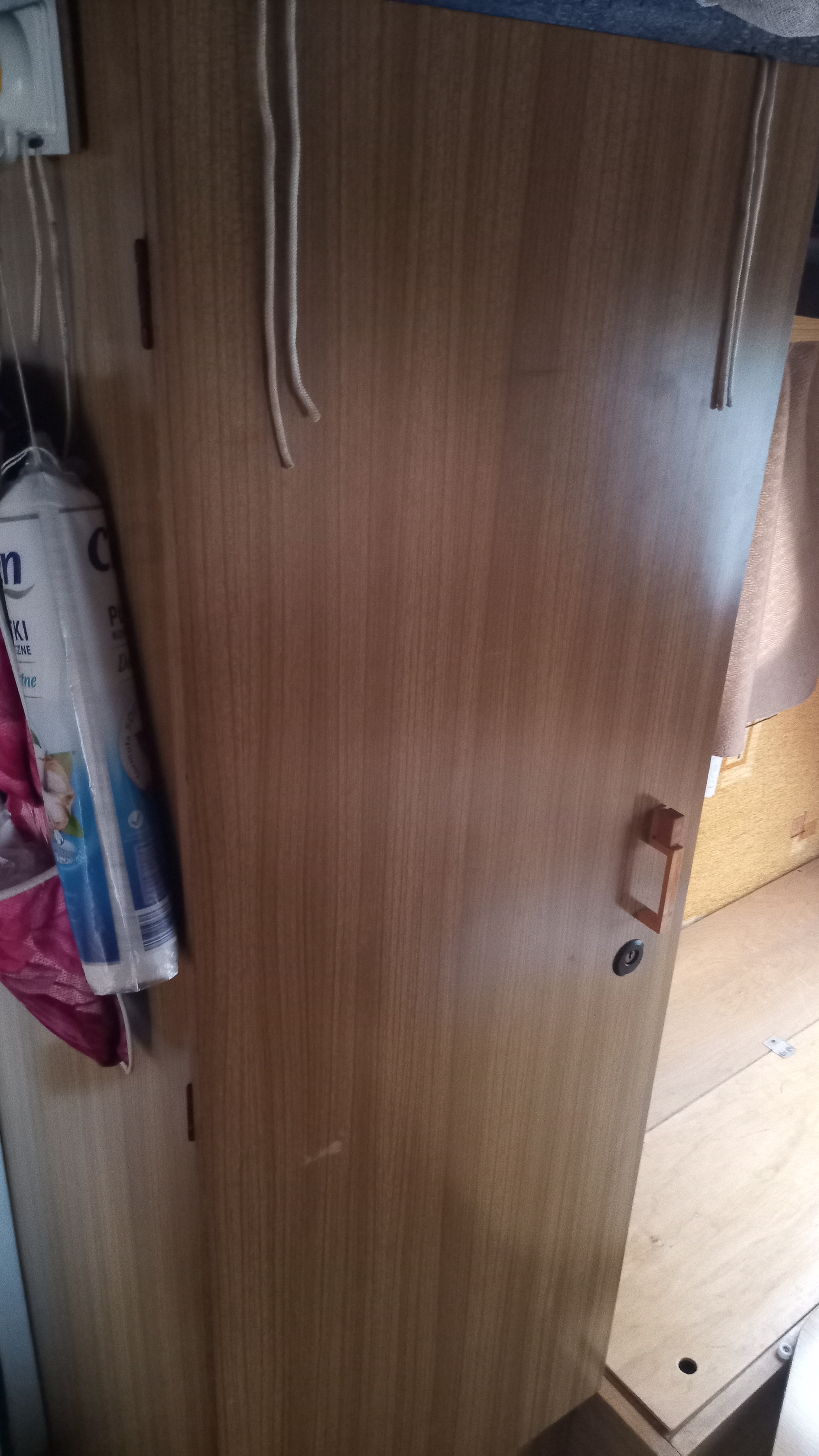

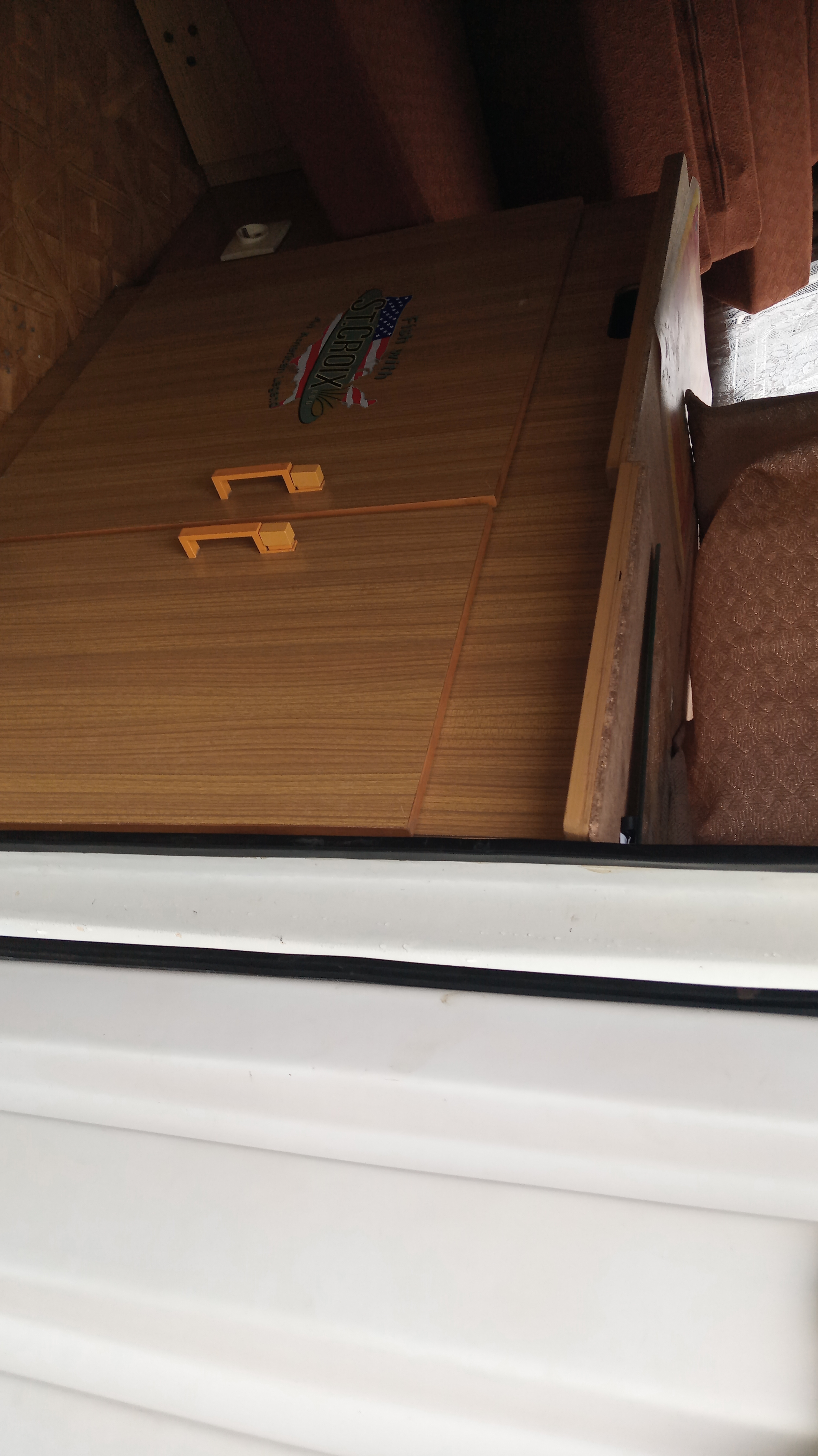

I ostatnia porcja zdjęć przed pracami.
