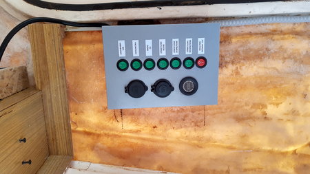

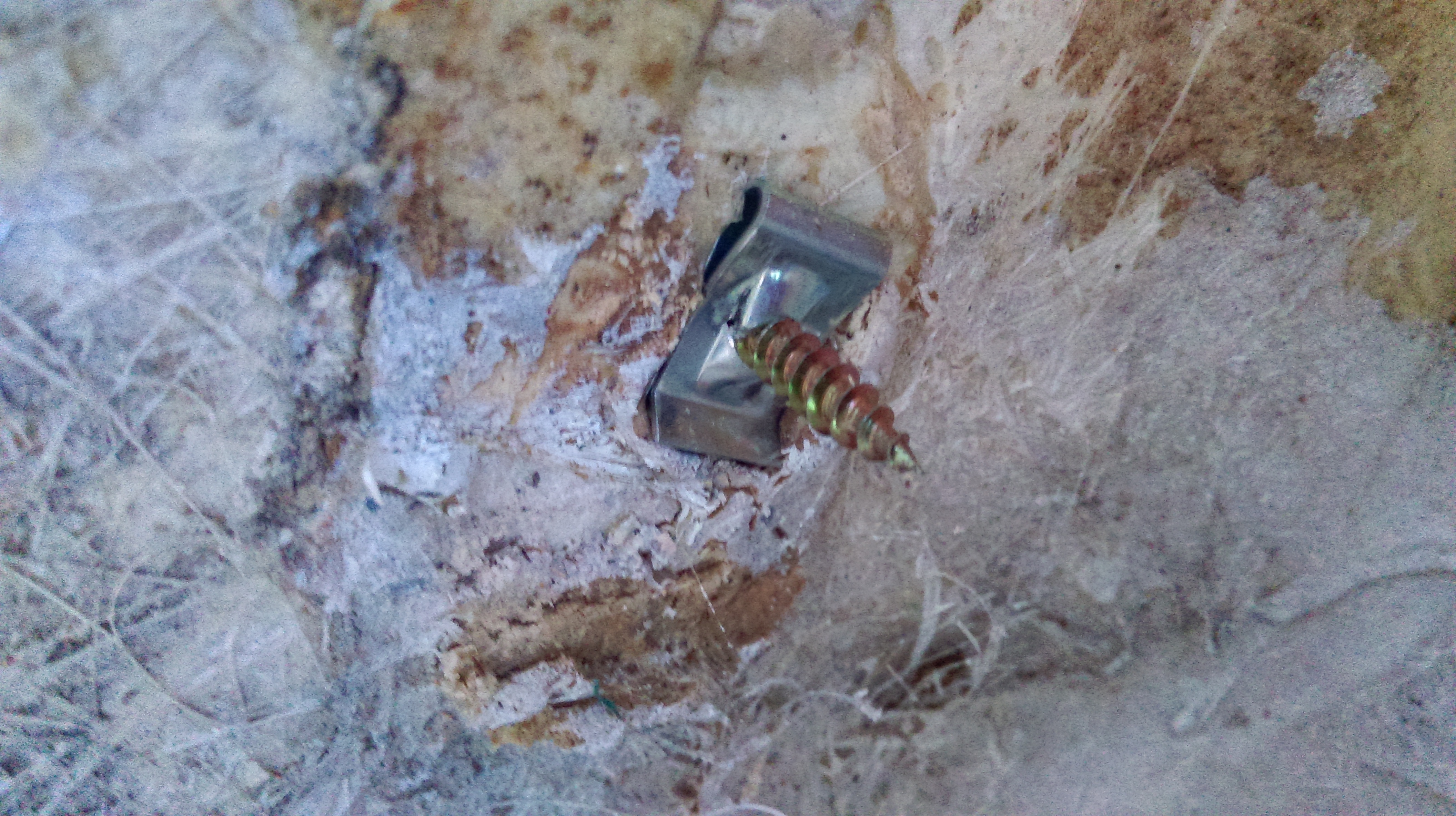

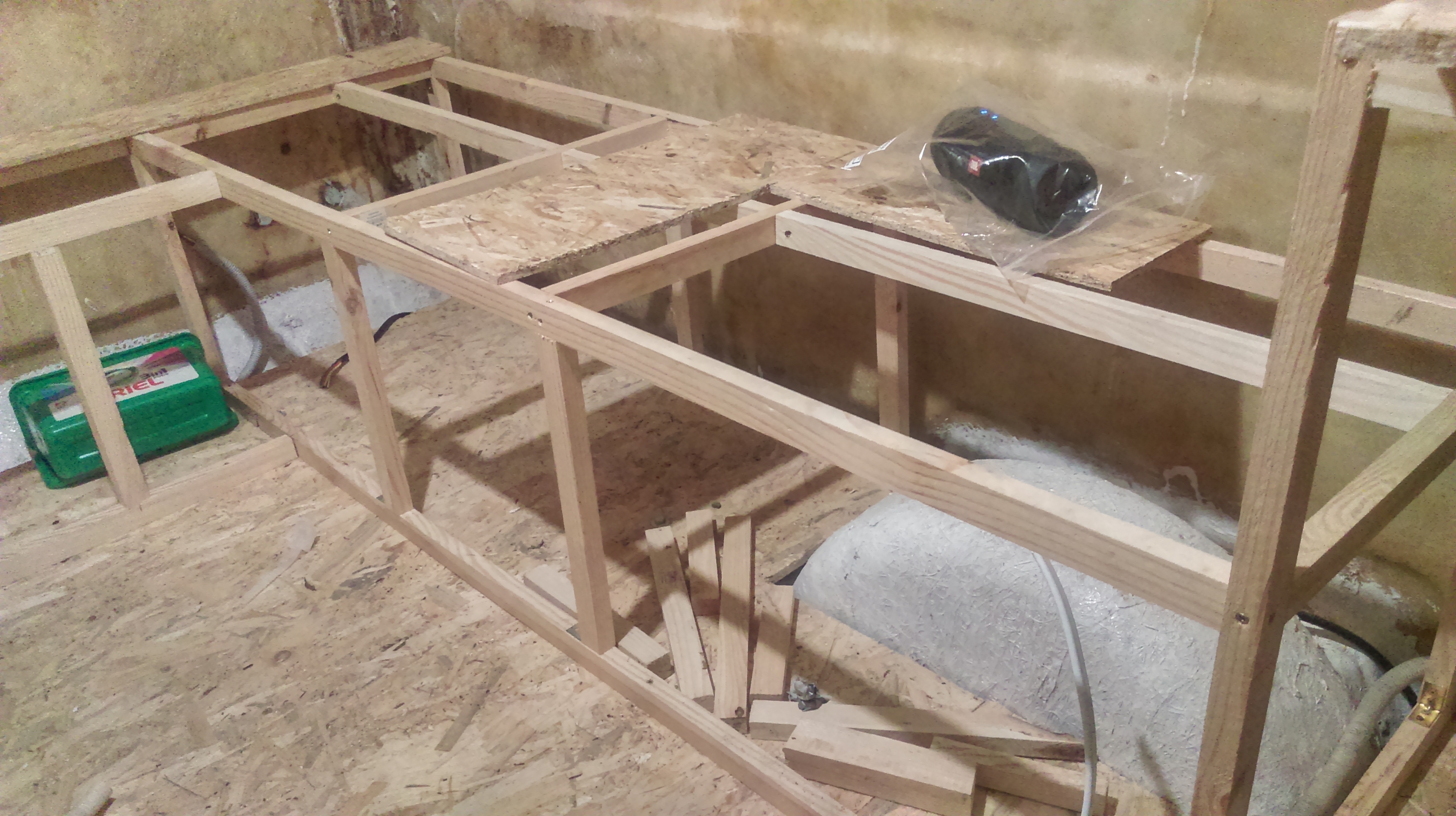

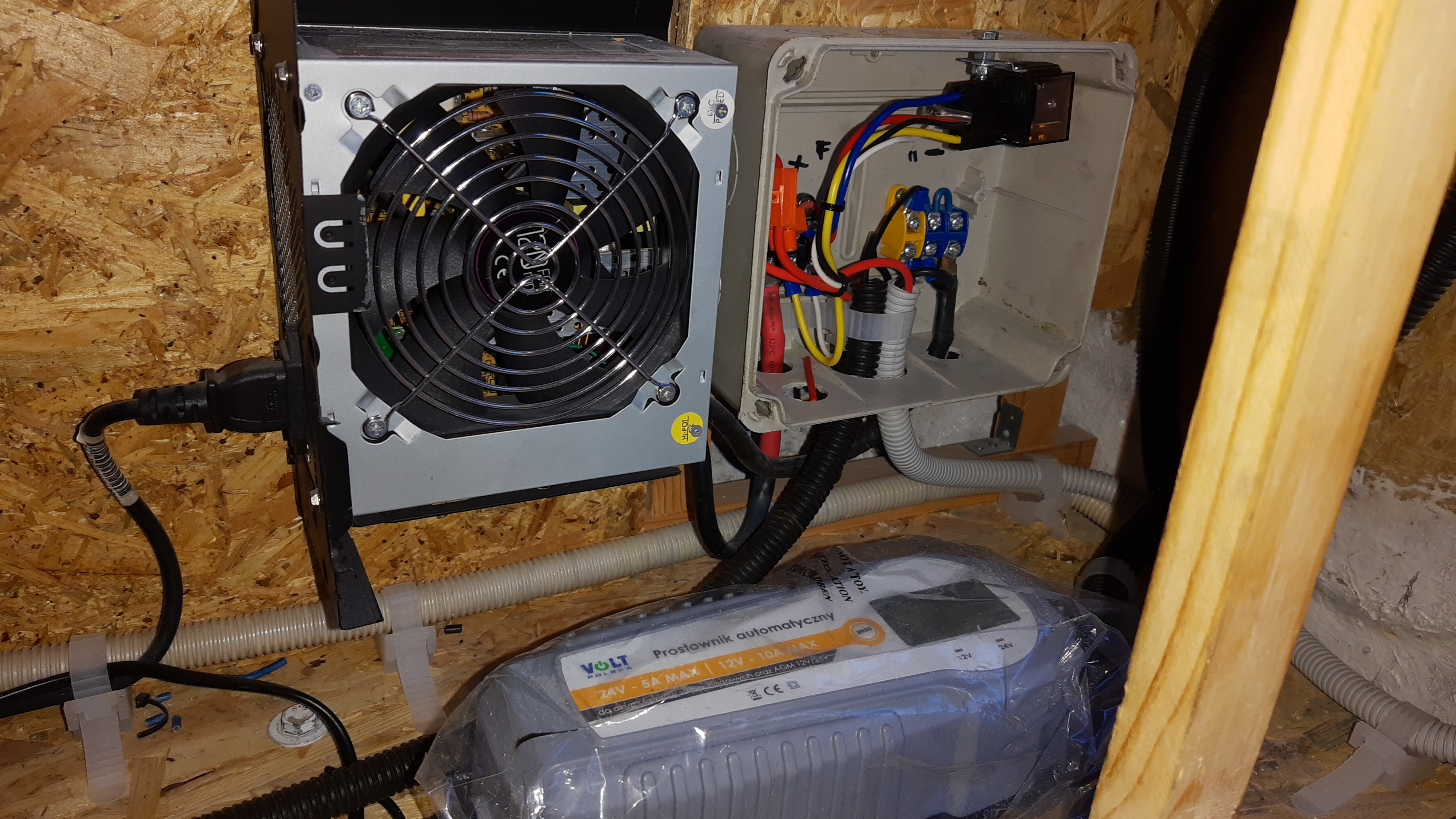

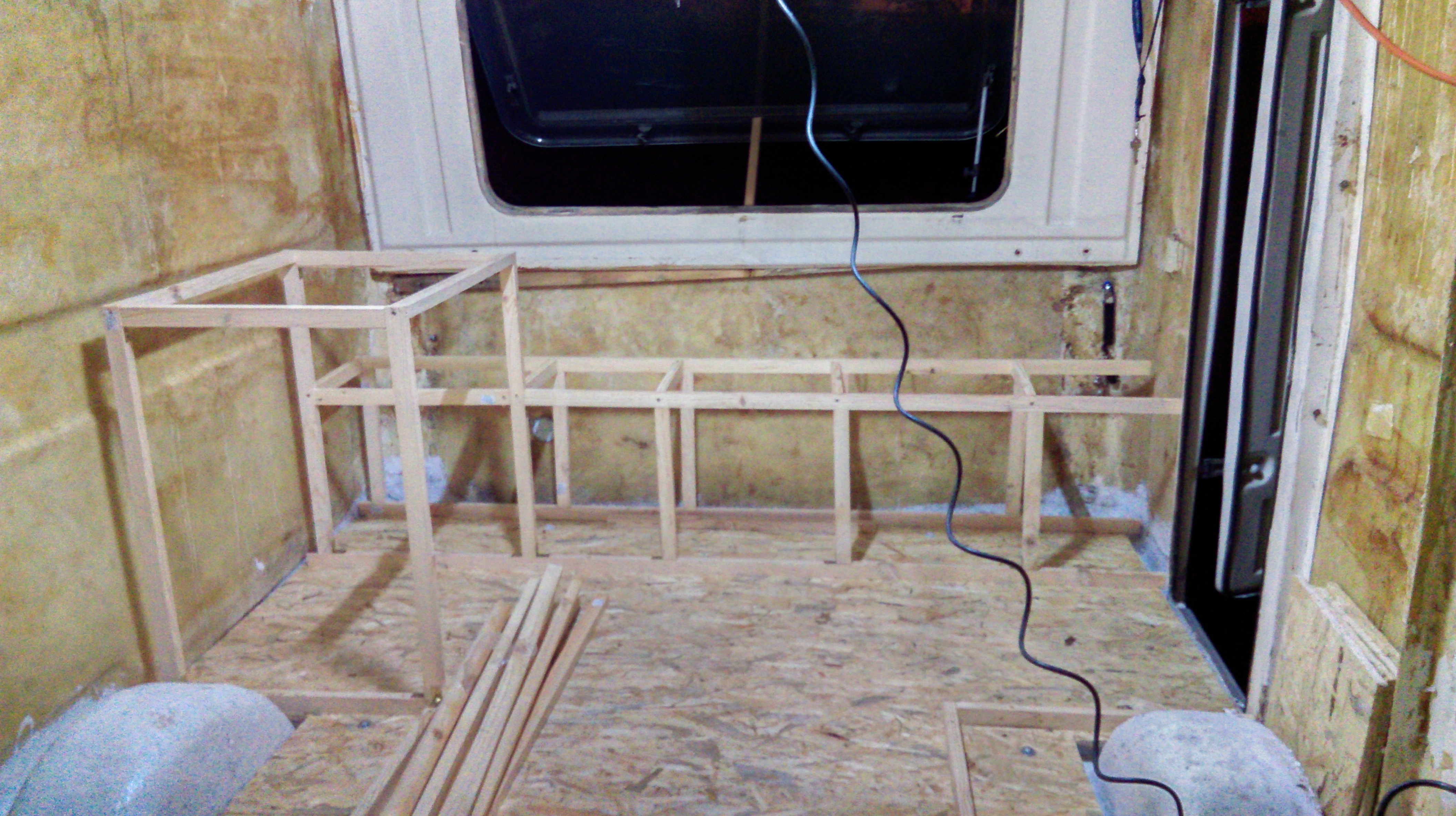

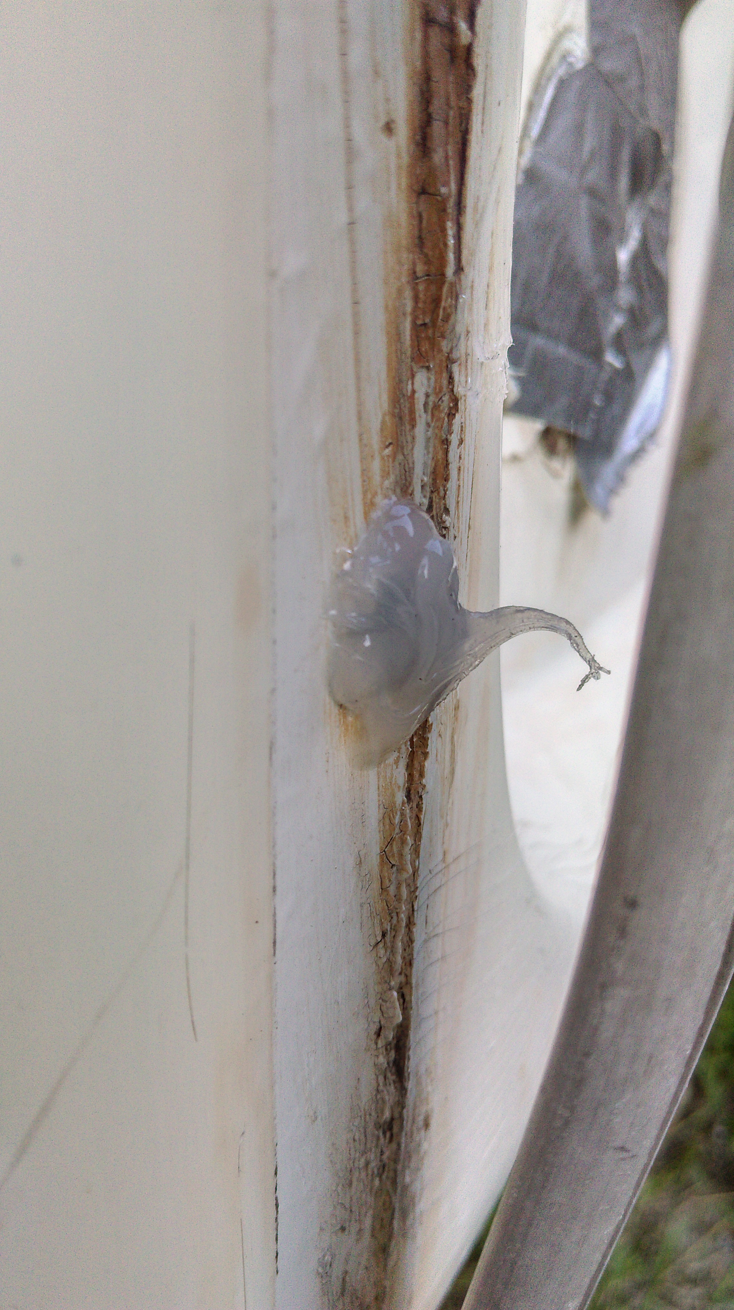

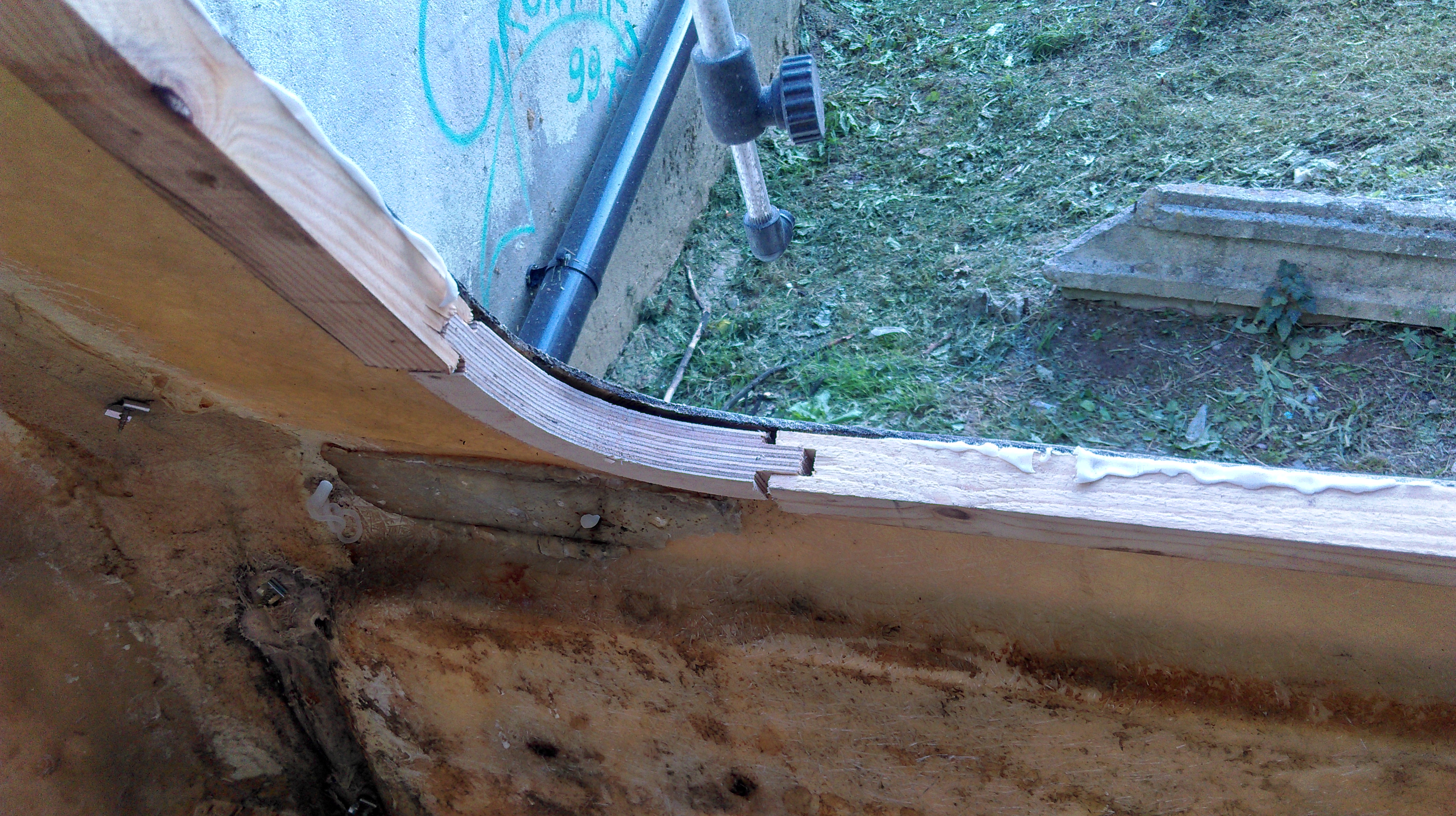

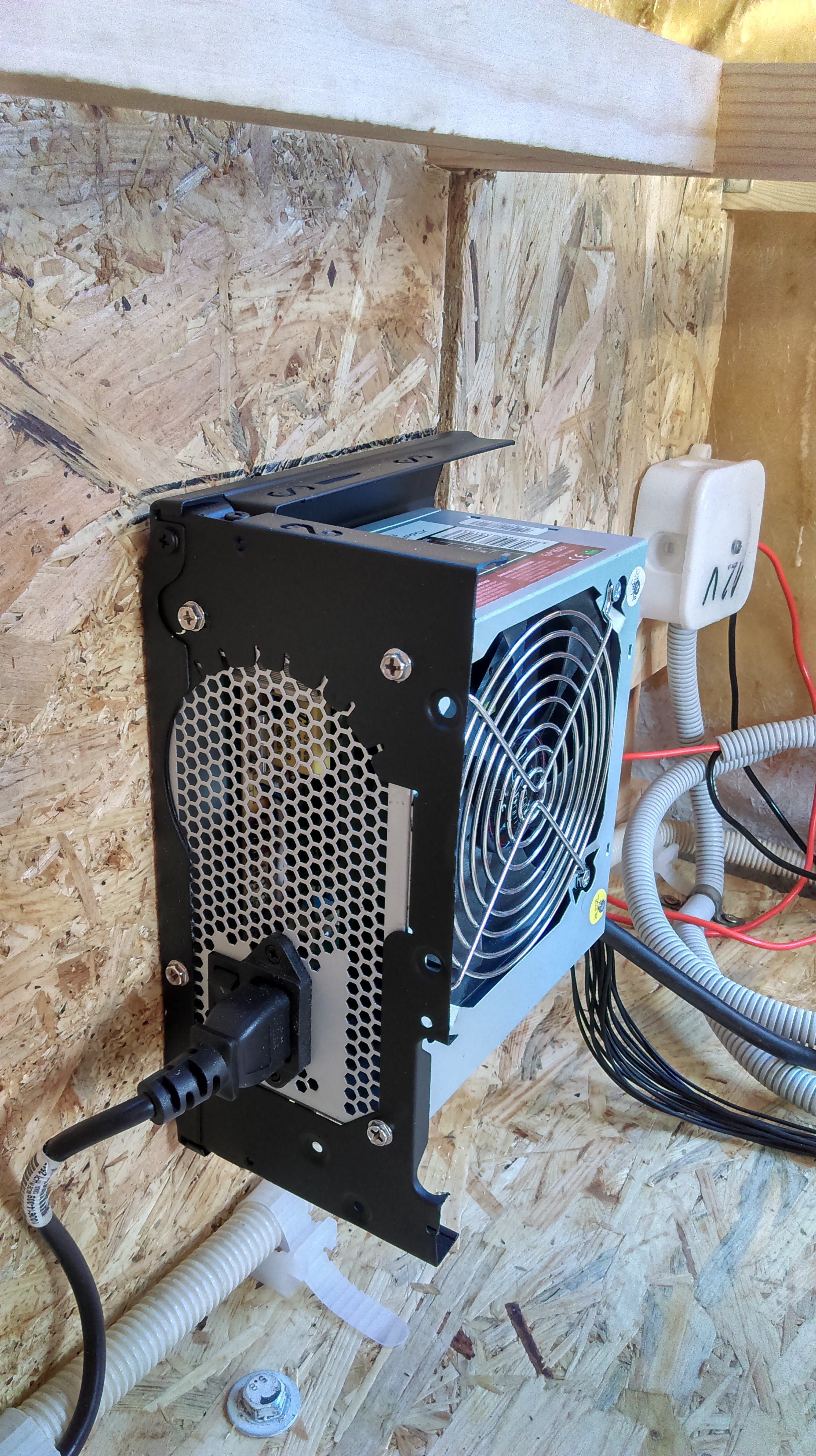

Ubytki i pęknięcia w skorupie zostały zaszpachlowane i w wolnej chwili równam niedoskonałości. Aluminiowe listwy zewnętrzne zostały uszczelnione po stronach zewnętrznych i w miejscu mocowania wkrętów silikonem budowlanym o bardzo dużej odporności na temperaturę i niekorzystne warunki. Zamiast uszczelek z podkładką pod wkręty zastosowałem "glut" owego silikonu a od strony wewnętrznej grube stalowe blaszki montażowe do osłon samochodowych. Mocowanie i uszczelnienie zdało egzamin i trzyma. Ok. 2 tygodnie temu przez trzy dni "lało" i silikonowe gluty wytrzymały. Przyczepka sucha. W międzyczasie wykonałem od nowa ramę okna od strony sypialni. Teraz czekam na uszczelki. Skończyłem również szkielet zabudowy. Zmieniłem nieco układ gdyż przyczepka ma służyć wyłacznie jako sypialnia. Na wprost wejscia będzie lodówka z blatem kuchennym. W międzyczasie rozpocząłem kładzenie instalacji elektrycznej 230 V i 12 V. Do instalacji 12V na kampingu mam zamiar wykorzystać zasilacz 400W ATX z komputera

Blaszka montażowa jako "nakrętka" z mocowań tapicerki albo osłon samochodowych.
Szkielet zabudowy łóżka oraz miejsca na lodówkę
Szkielet bakist
Nowa rama okna

Zasilacz ATX 400 W do 12V
"Glut" silikonu jako uszczelka zdał egzamin ze szczelności.

Fajnie że idziesz do przodu z remontem ale dla mnie silikon jaki by nie był,to zawsze silikon. Sikaflex czy taśma butylowa tania nie jest ale daje przy prawidłowym montażu 100% szczelności. U mnie taśma spod listew po 25 latach wyglądała jak nowa - czy silikon wytrzyma chociaż połowę?

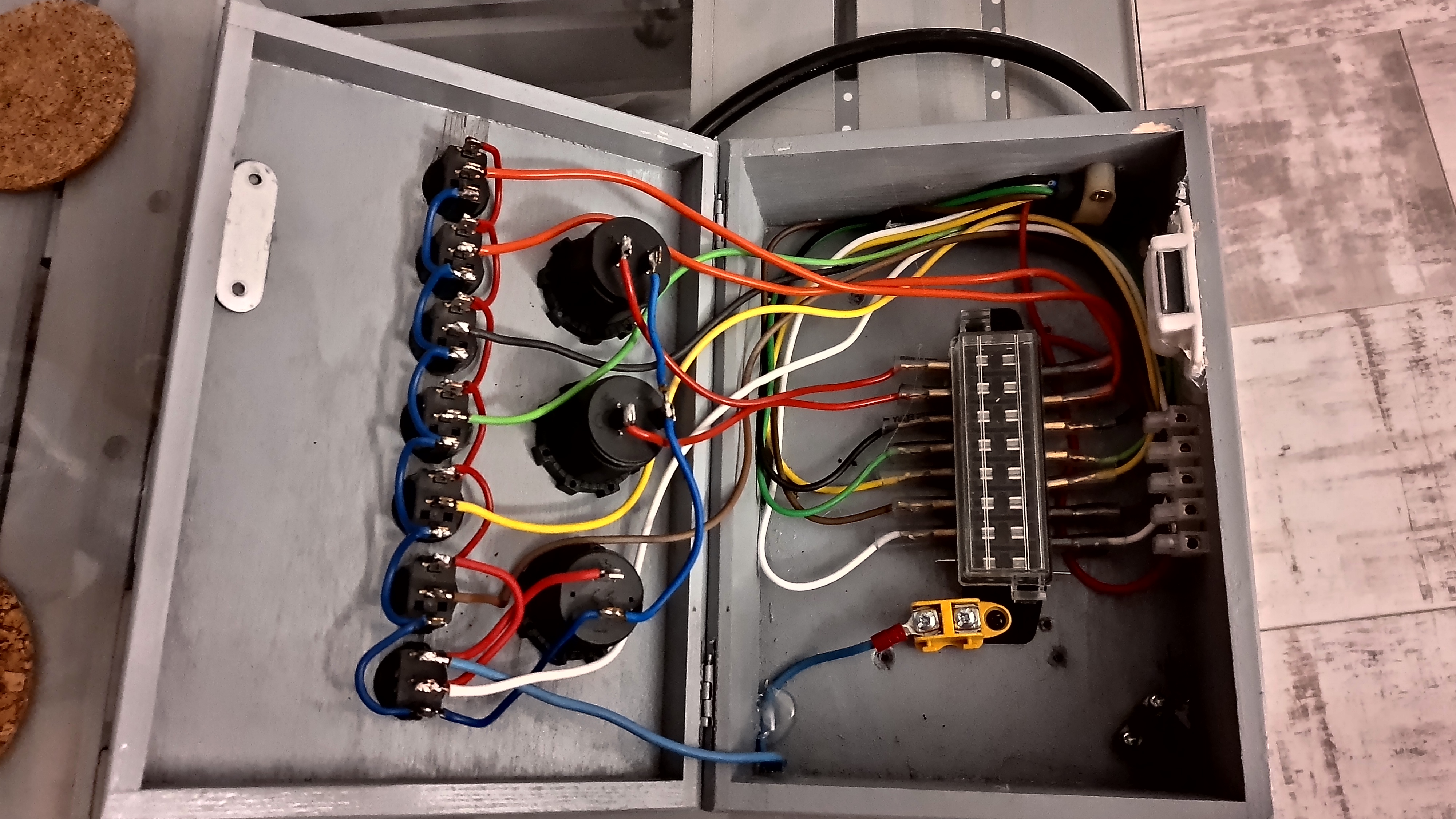

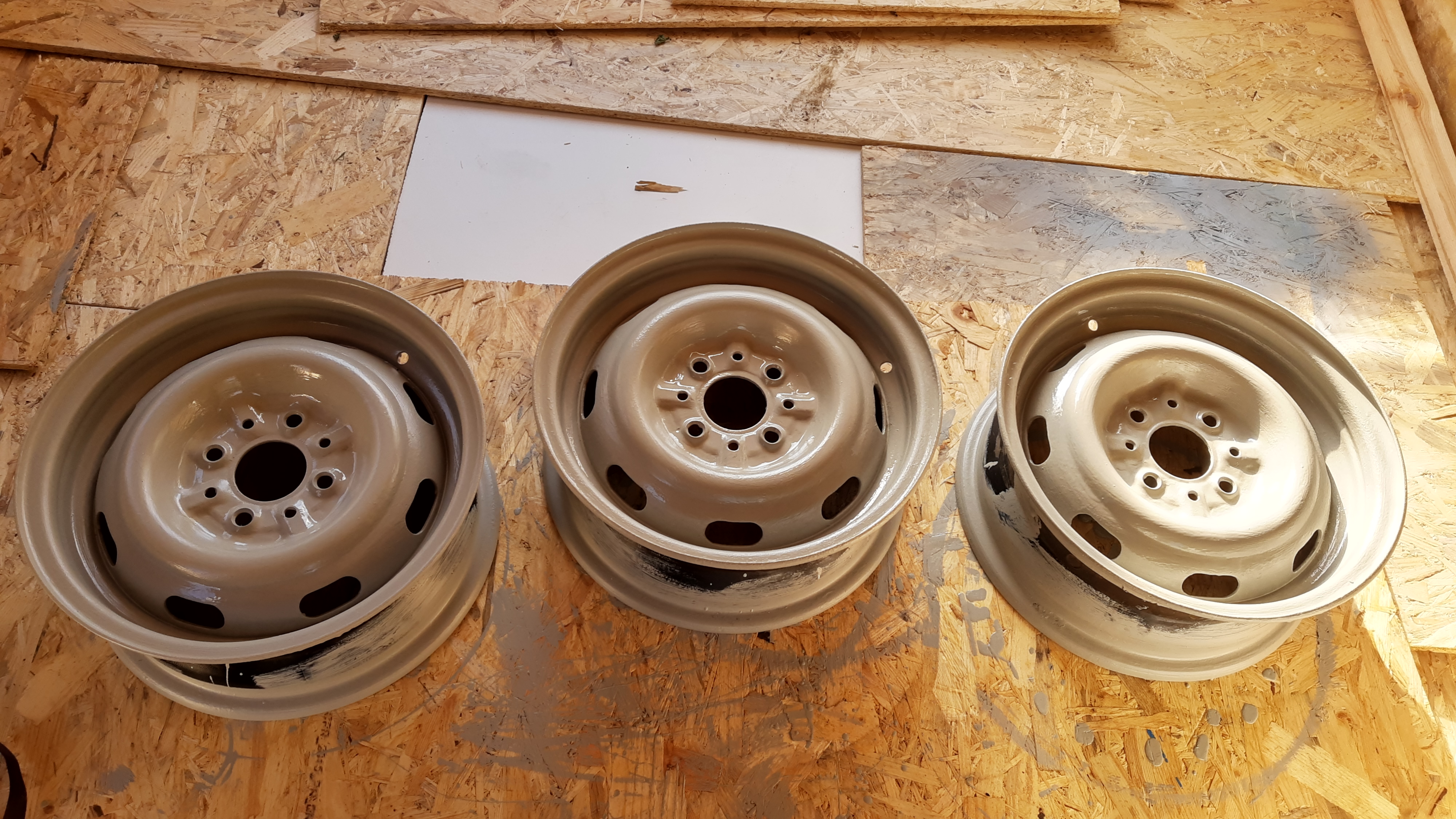

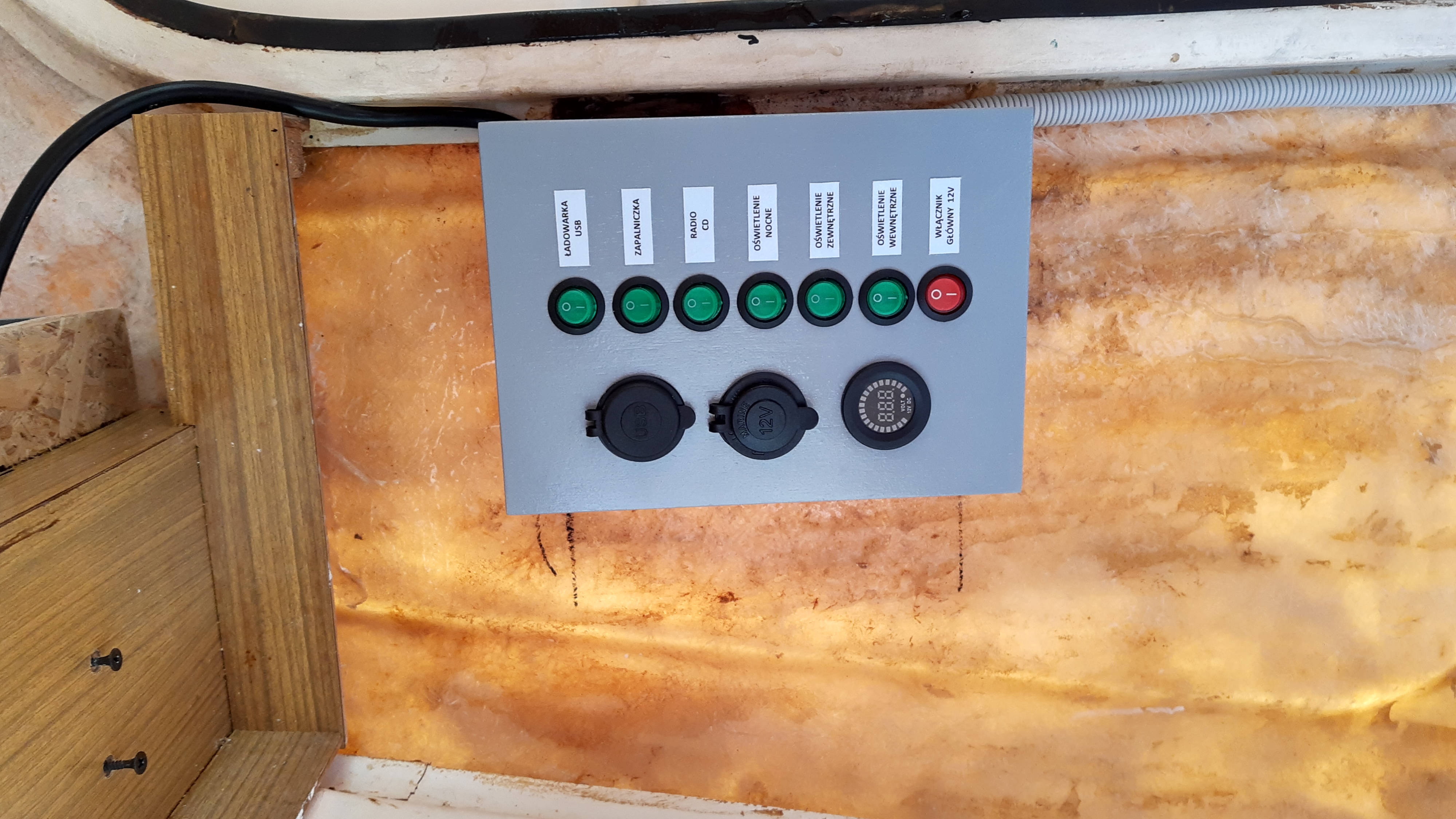

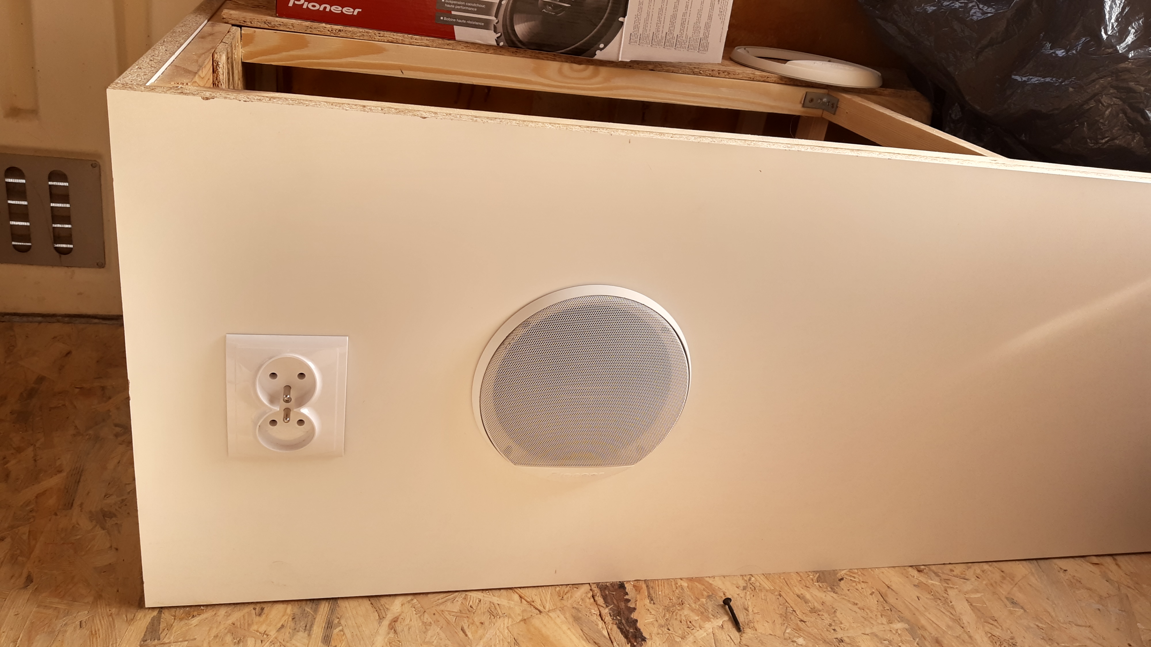

Witam ponownie. Niestety prace mozolnie idą do przodu z braku czasu ale idą. Elektryka 12V i 230V zrobiona i przetestowana - działa. W międzyczasie zakupiłem „nowe” felgi 13” z Fiata 125p ponieważ oryginalne były bardzo krzywe i nadawały się na złom lub na podstawę pod przyczepę (patrz foto). Zamontowałem audio (głośniki). Grają ładnie. Fajny basik robi ta „skrzynia”. Zrobiłem też „centralkę” całej elektryki. W centralce jest gniazdo bezpieczników na każdy obwód, wyświetlacz stanu naładowania akumulatora z podziałką diodową, ładowarka z gniazdami USB, gniazdo zapalniczki oraz przełączniki do każdego obwodu.

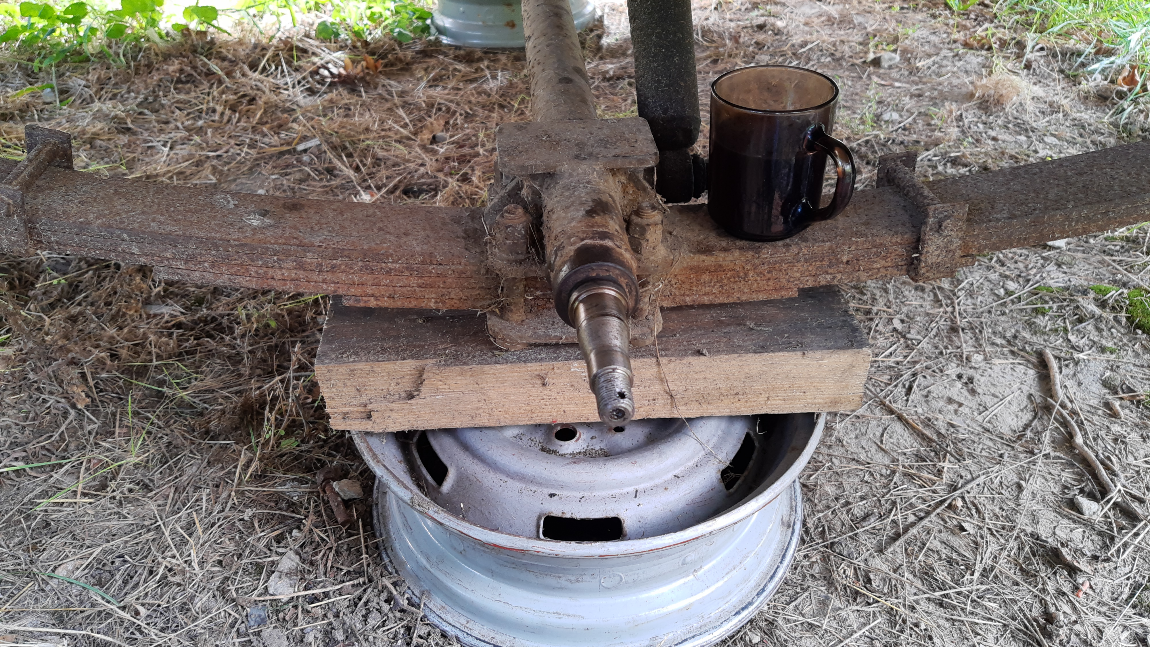

Zdemontowałem łożyska piast i czekam na dostawę. Dotarły też nowe „buciki” do KOPATANKI 165/65R13 firmy Toyo. :D

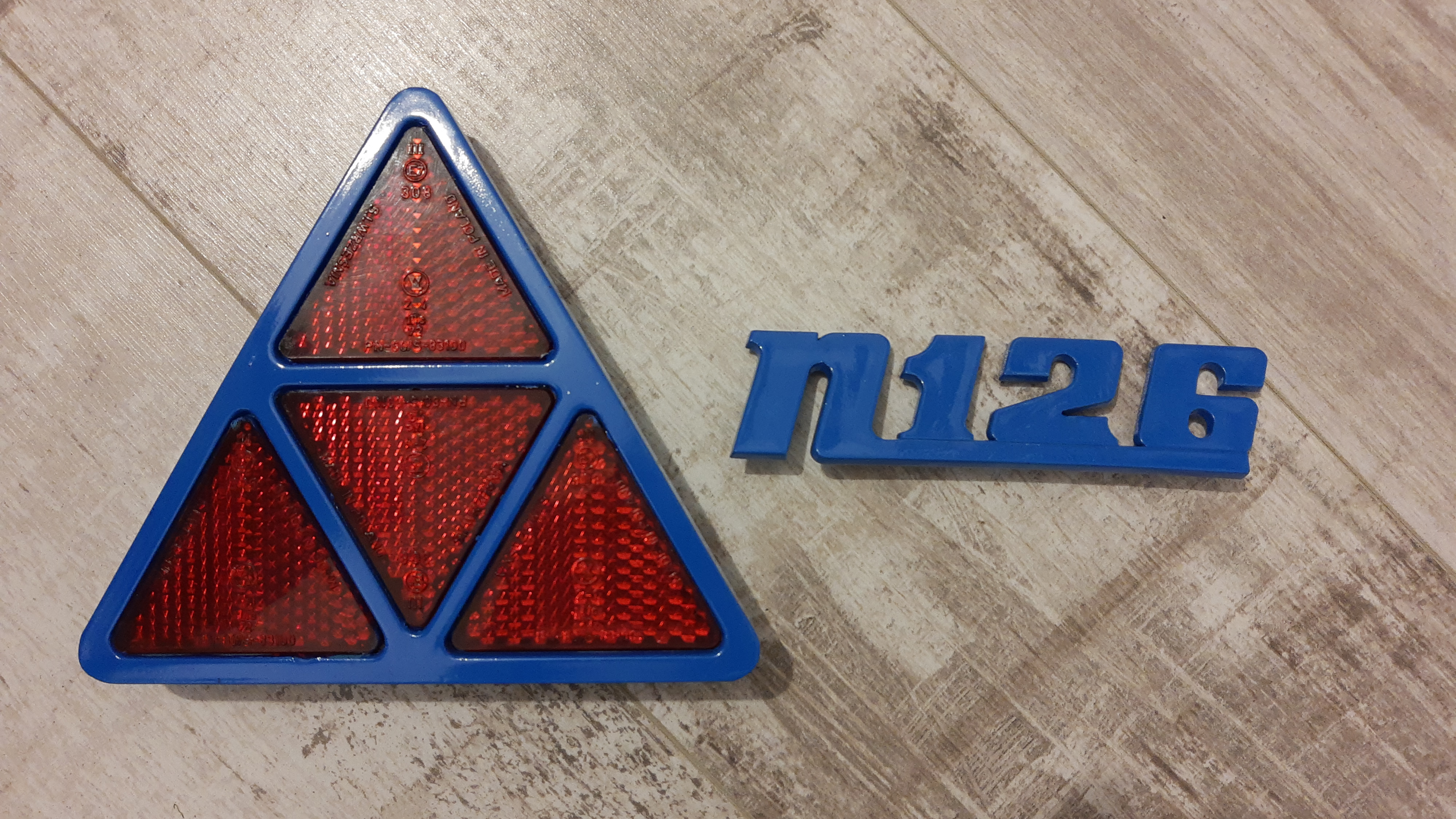

A gdy na dworze niesprzyjająca pogoda to w domowym zaciszu odnawiam "biżuterię" do przyczepki :D

Samoogon pisze:...Nie żebym był znawcą, ale wydaje mi się że trochę za niski profil opony, może to mieć wpływ na komfort podróży. ..
Przemku; chyba nie będzie tak źle :? Widzę na zdjęciu resor, który jeśli jest prawidłowo dobrany zrobi robotę lepiej niż opona na wysokim profilu ;)

Może i masz rację, przewrażliwienie. Teraz z Enką zupełnie inaczej to wygląda. Zapieksa na resorze szła jak po sznurku :)

Samoogon pisze:...Zapieksa na resorze szła jak po sznurku :)
Moja też do czasu, aż jej nie dociążyłem dodatkowymi gratami. Wówczas okazało się, że resor nie ogarnia takiego obciążenia :(
Skończyło się na nowej osi ;)

Ze mnie śmiali się ,że centralkę elektryczną mam ze Startreka :lol: także ode mnie masz plusa, wszystko przejrzyście i poukładane. Resor będziesz odnawiał? Bo deko rdzy na nim jest...

Honzik dobra robota! Elektryka fajnie rozwiązana. Gniazdo na 230V masz jedno czy więcej? Warto mieć gniazdko w okolicy blatu kuchenki. Pomysł z głośnikiem ciekawy, bassik musi być niezły:)

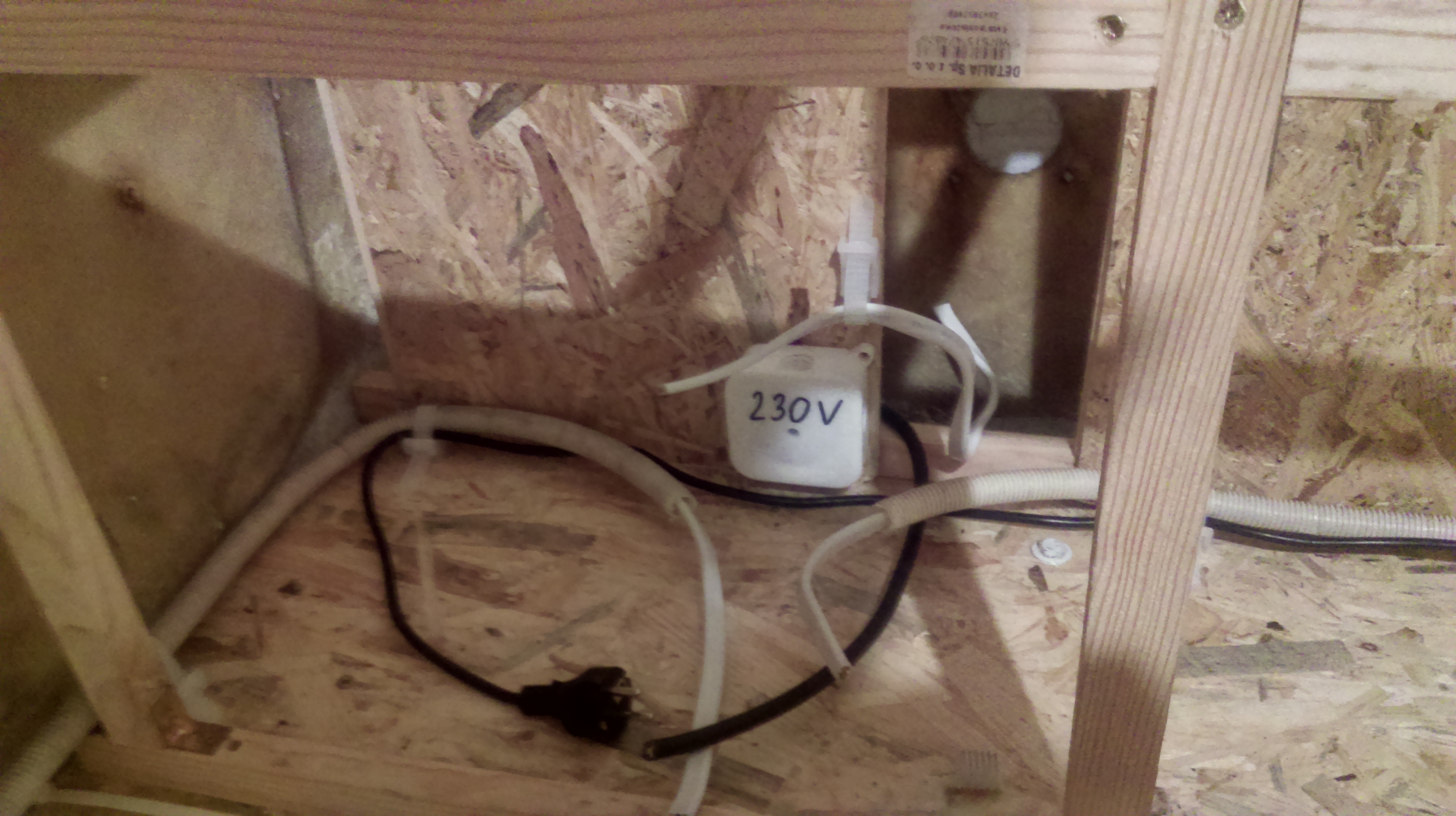

Witam. Dzięki wielkie. Gniazdek mam 3 na ściankach schowków po prawej i lewej stronie i jedno na tylnej części pod oknem "sypialni". Natomiast 4 gniazda są wewnątrz schowka obok całej rozdzielni aby podłączyć lodówkę, czajnik etc. Postaram się zrobić fotkę. Mam zamiar dołożyć jeszcze przetwornicę napięcia 500W z pełną sinusoidą tak na wszelki wypadek gdyby był potrzebny prąd np. do laptopa :D. W planach mam zamiar zrobić przyłącze na przyszłość pod panel solarny o mocy 100W. Szukam parametrów rozstawu śrub mocowania ramy o wymiarach ok 100cmx60cm solara aby zrobić podstawę do podłączenia. Pozdrawiam

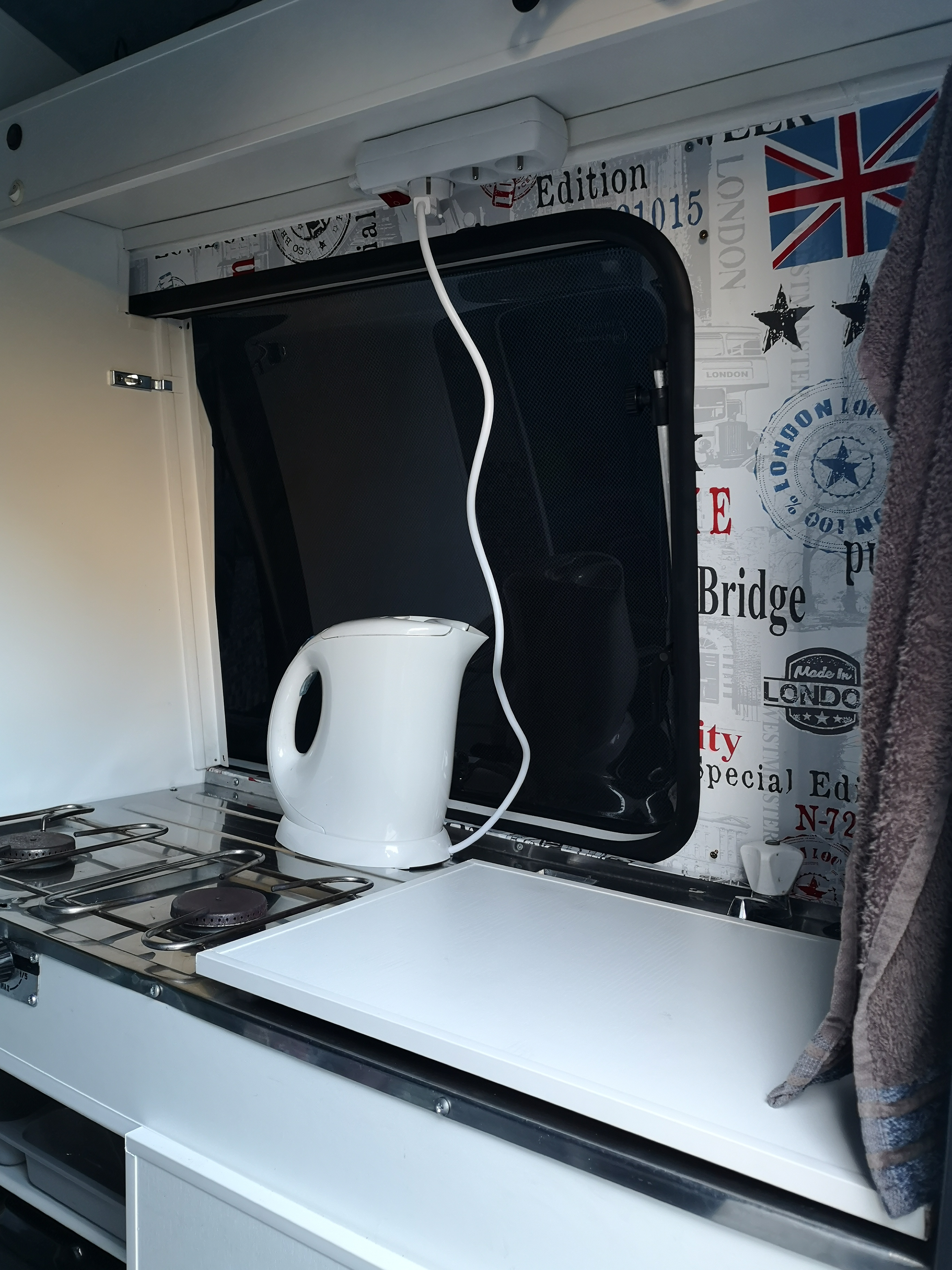

Honzik pisze:Witam. Dzięki wielkie. Gniazdek mam 3 na ściankach schowków po prawej i lewej stronie i jedno na tylnej części pod oknem "sypialni. Natomiast 4 gniazda są wewnątrz schowka obok całej rozdzielni aby podłączyć lodówkę, czajnik etc. Postaram się zrobić fotkę. Mam zamiar dołożyć jeszcze przetwornicę napięcia 500W z pełną sinusoidą tak na wszelki wypadek gdyby był potrzebny prąd np. do laptopa :D. W planach mam zamiar zrobić przyłącz na przyszłość pod panel solarny o mocy 100W. Szukam parametrów rozstawu śrub mocowania ramy o wymiarach ok 100cmx60cm solara aby zrobić podstawę do podłączenia. Pozdrawiam
Polecam Ci takie rozwiązanie jak zrobiłem u siebie. Wszelkie kable pod nogami w przypadku czajnika kompletnie sie nie sprawdzają a pewnie wodę planujesz gotować.
