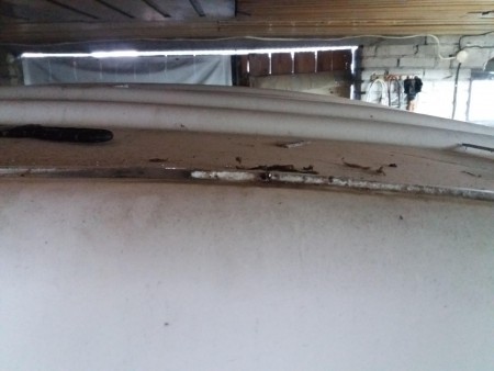

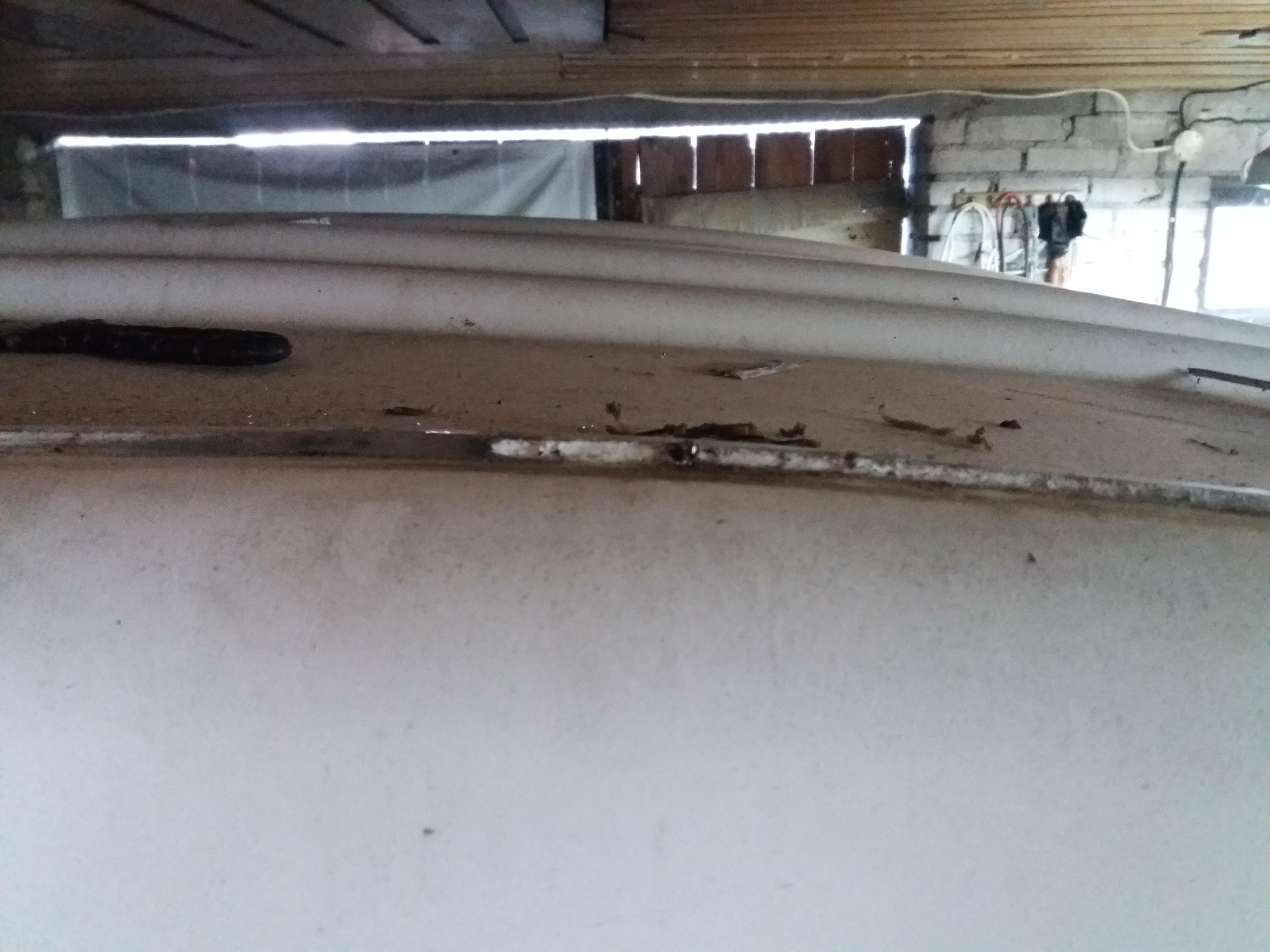

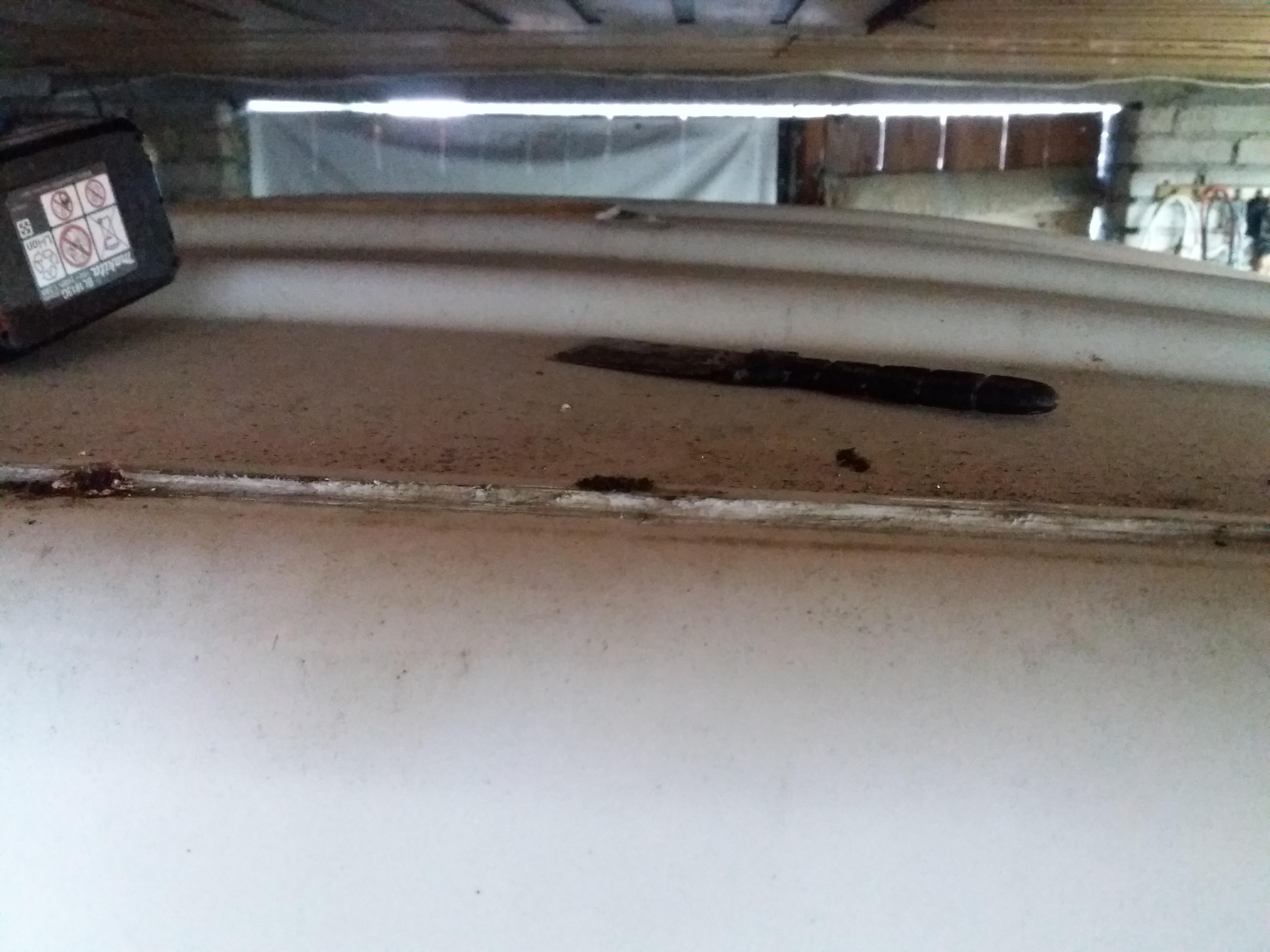

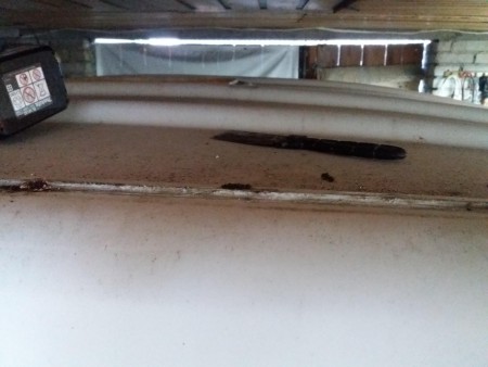

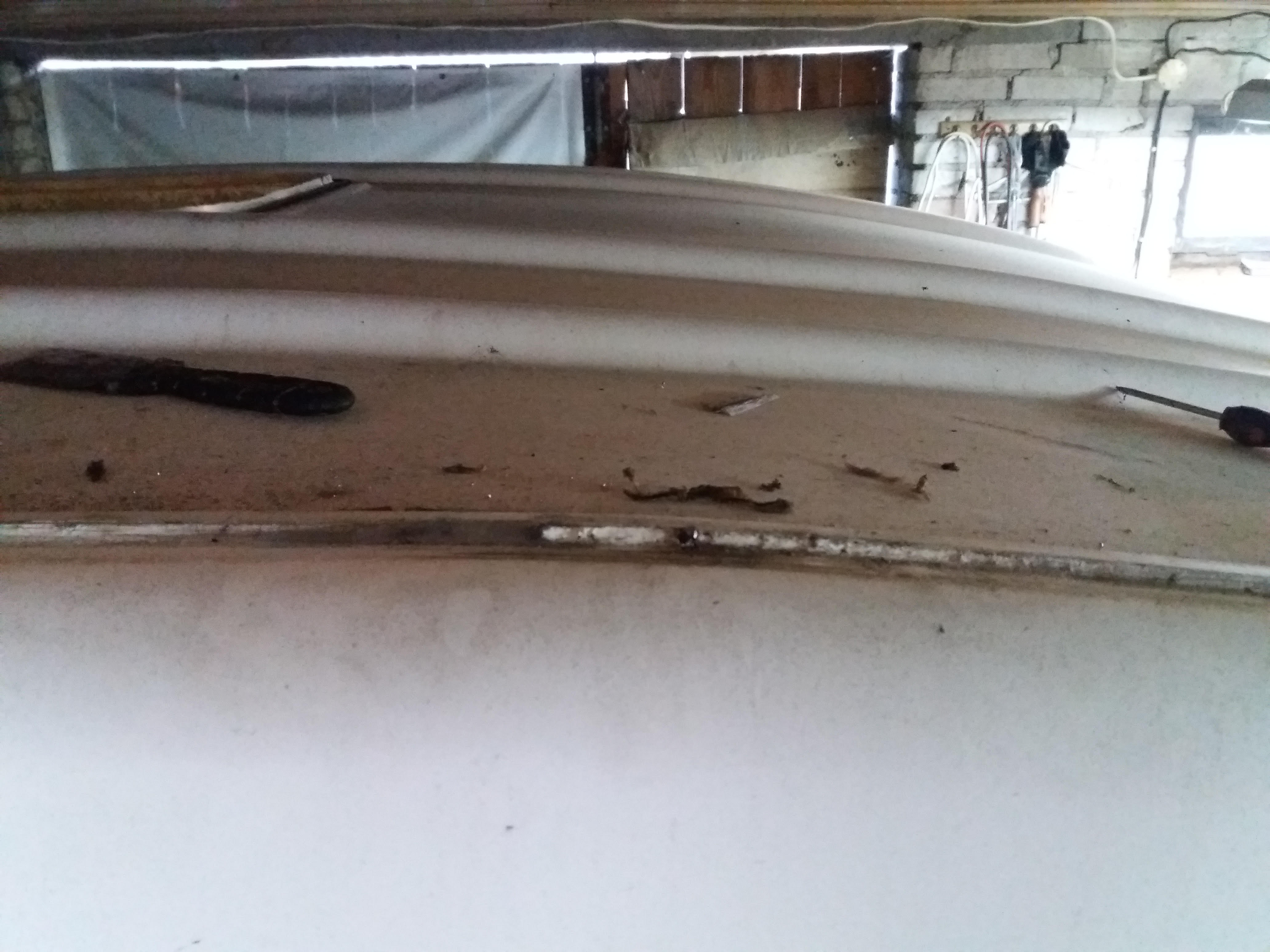

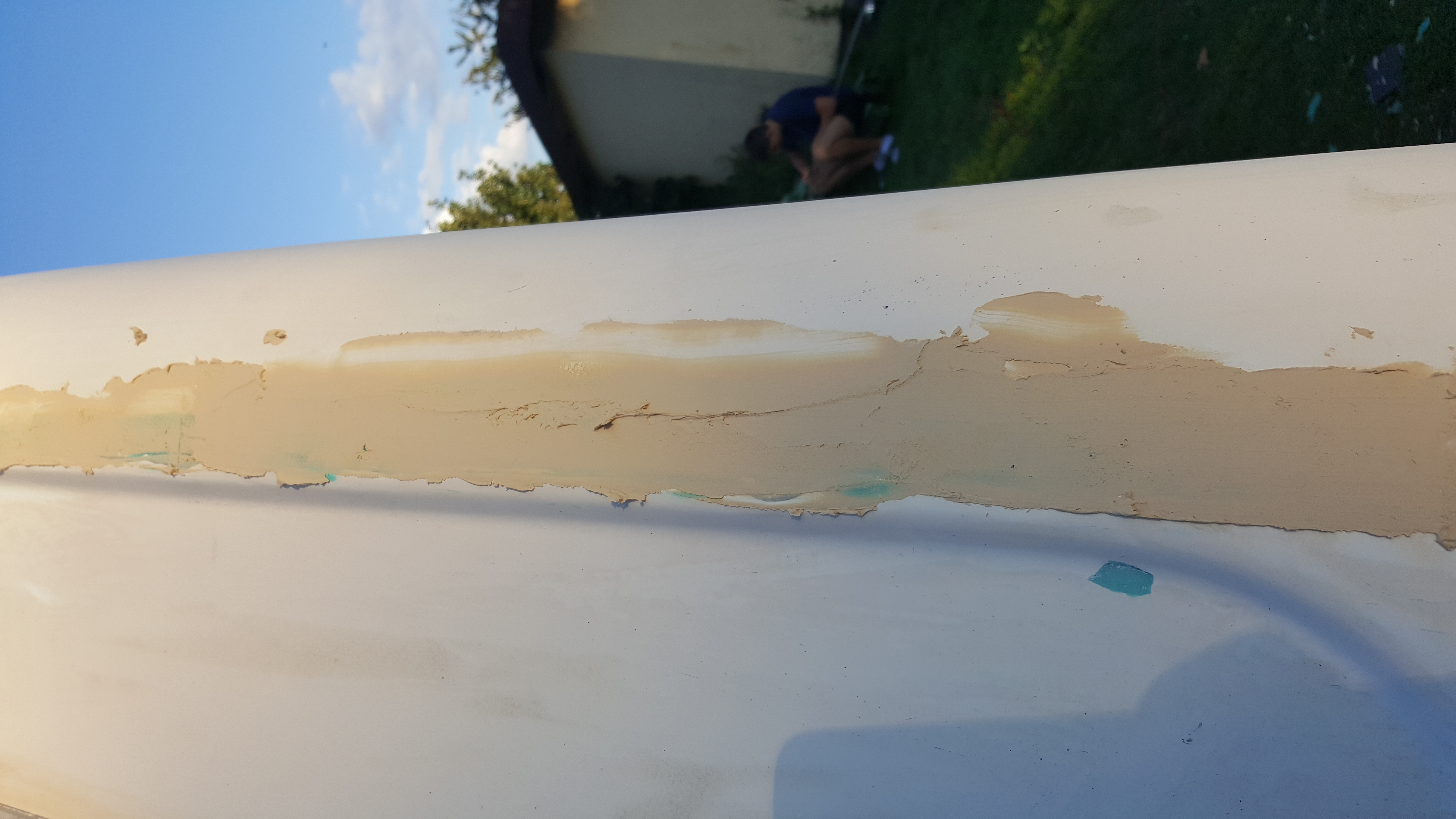

Dziś ciąg dalszy walczenia z budą. Po tym co czytałem na forum, trochę obawiałem się odkręcania listew, ale jak się okazało niepotrzebnie. Wiertło 4 mm, wkrętarka, młotek i mały przecinak - 32 minuty i jedna strona zdjęta. Przed odkręcaniem/rozwiercaniem patrzyłem na listwę i trochę mi nie pasowało że na górze zbyt mocno odstaje od budy, ale pomyślałem pewnie nazbierało się jakiegoś syfu i po prostu ją podniosło. Ale jak zdjąłem moim oczom ukazał się taki widok
Różnica między dachem a ścianą jest około 5 mm. I teraz pytanie co z tym zrobić ? Nakładać szpachlówkę i starać się wyrównać ? Obserwowałem wątki remontowe ale nie kojarzę aby coś takiego u kogoś było.

Re: DuszekPuszczy i N126N
Postautor: tantalos » sobota, 14 lip 2018, 00:35
To jest po prostu precyzyjna robota Niewiadowa ;) Zostaw jak jest , tak już musi być . Chyba nie ma przyczepy która by miała idealnie spasowane ściany . Możesz rant zeszlifować a samą listwę przykręcić trochę bliżej bocznej ściany tak ,żeby się nie rzucało w oczy .
Postautor: TomekN126N » sobota, 14 lip 2018, 06:00
Jak jest równe i nie cieknie, ani nie ma dziur,tylko odstaje od dachu, to bym tego nie ruszał. Listwę przyklej sikafleksem, lub na taśmę butylową, przykręć i cześć. Bedziesz miał ją wyżej to i woda będzie spływać na boki, a kto Ci będzie zaglądał na dach...
Postautor: Samoogon » sobota, 14 lip 2018, 06:55
Zeszlifu tarczą listkową i wyrównaj szpachlą, będzie miało ręce i nogi oraz łatwiej zamontujesz listwy, nie będzie team gnił wszelki syf itp. Ja to robiłem za radą kolegów i tak to powinno być zrobione, tam gdzie się da trzeba niestety poprawiać fabrykę.

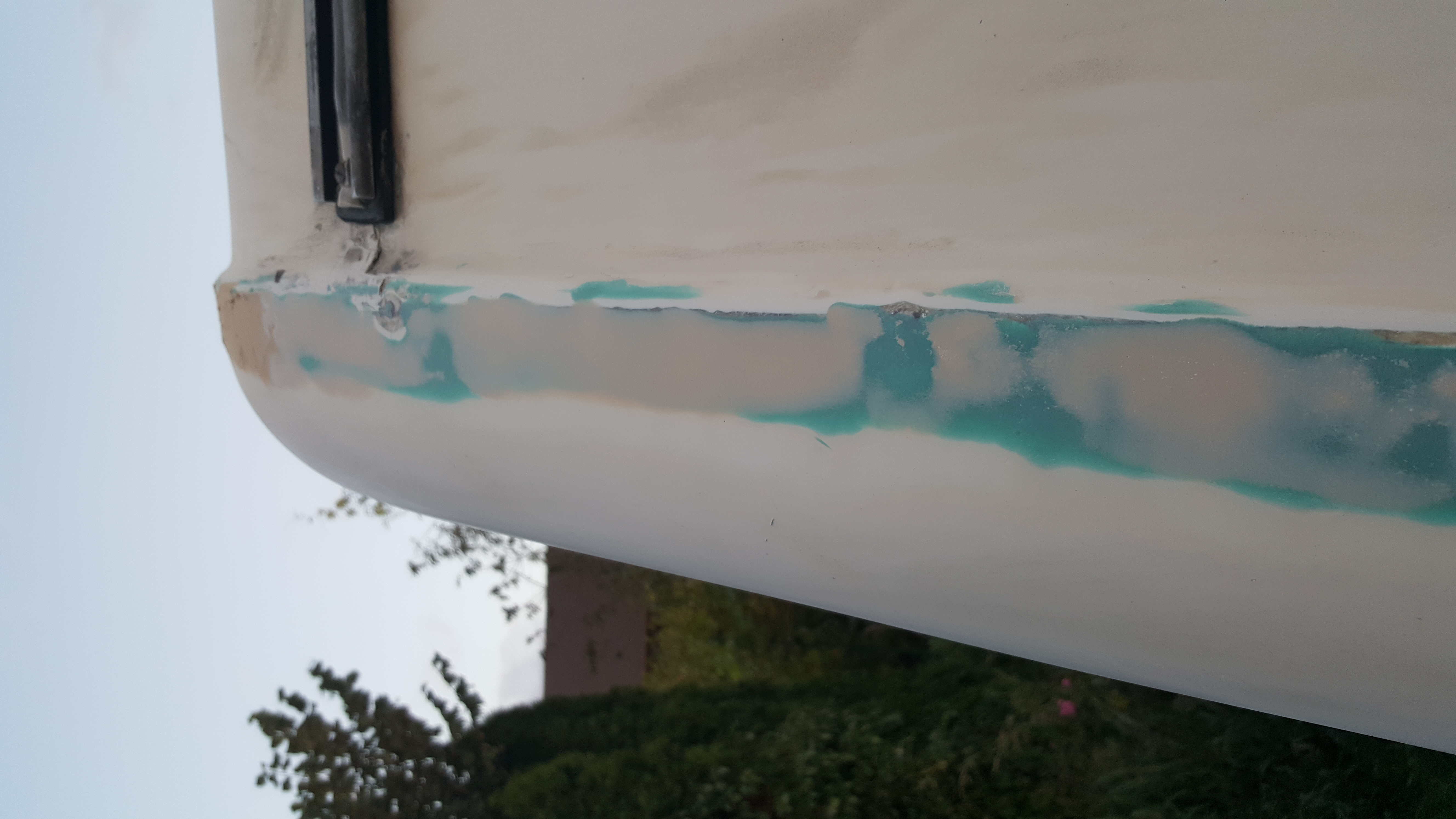

Postautor: DuszekPuszczy » sobota, 14 lip 2018, 21:47
Zdecydowałem się na wyrównanie powierzchni bo po zdjęciu drugiej listwy okazało się że już chyba nasi tam byli i nieudolnie kleili jakimiś silikonami dziury. Więc kupiłem żywicę i matę (takie zestawy u sklepie budowalnym) i załatałem większe dziury. Reszta pójdzie zwykła szpachla z włóknem.
A swoją drogą ktoś odważył się szlifować budkę zwykłą szlifierką kątową z listkami ? Jeśli tak to macie jaja ;). Ja poległem po minucie i jak zwykle w takich sytuacjach udałem się do wypożyczalni narzędzi. Szlifierka z odpylaniem i odkurzacz - nawet odrobiny pyłku nie było w garażu (hehe - do momentu aż na ostatniej prostej odkurzacz powiedział papa). Zdjęć dziś nie robiłem bo musiałem szybko zakończyć pracę z racji gorączki kaszojada.

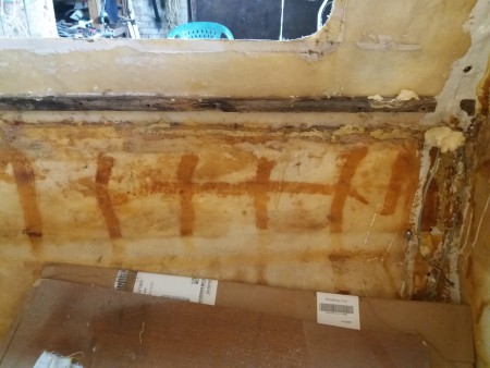

A podpowiedzcie mi jeszcze jedną rzecz - zerwałem listwy wokół okien (wewnętrzne) po których zostały dziury w laminacie. Co z nimi ? Szpachlować, kłaść żywicę czy zostawić ?
Postautor: Samoogon » niedziela, 15 lip 2018, 00:48
Wrzucaj fotki, będzie łatwiej zrozumieć o czym piszesz. Obramowanie okien przecież jest klejone do laminatu, o jakich listwach piszesz? Nie kojarzę za bardzo.

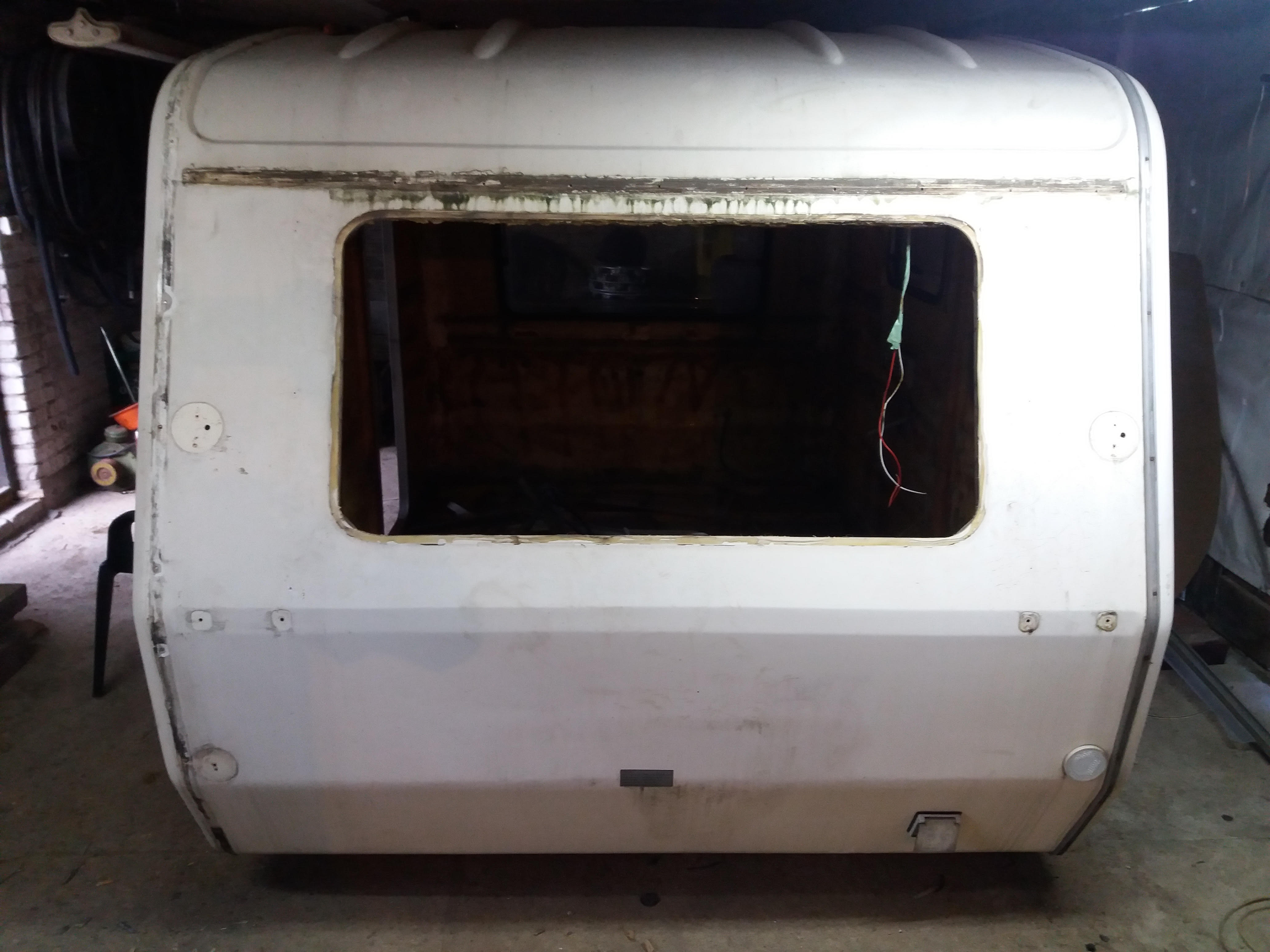

Postautor: DuszekPuszczy » środa, 18 lip 2018, 17:20
Hej.

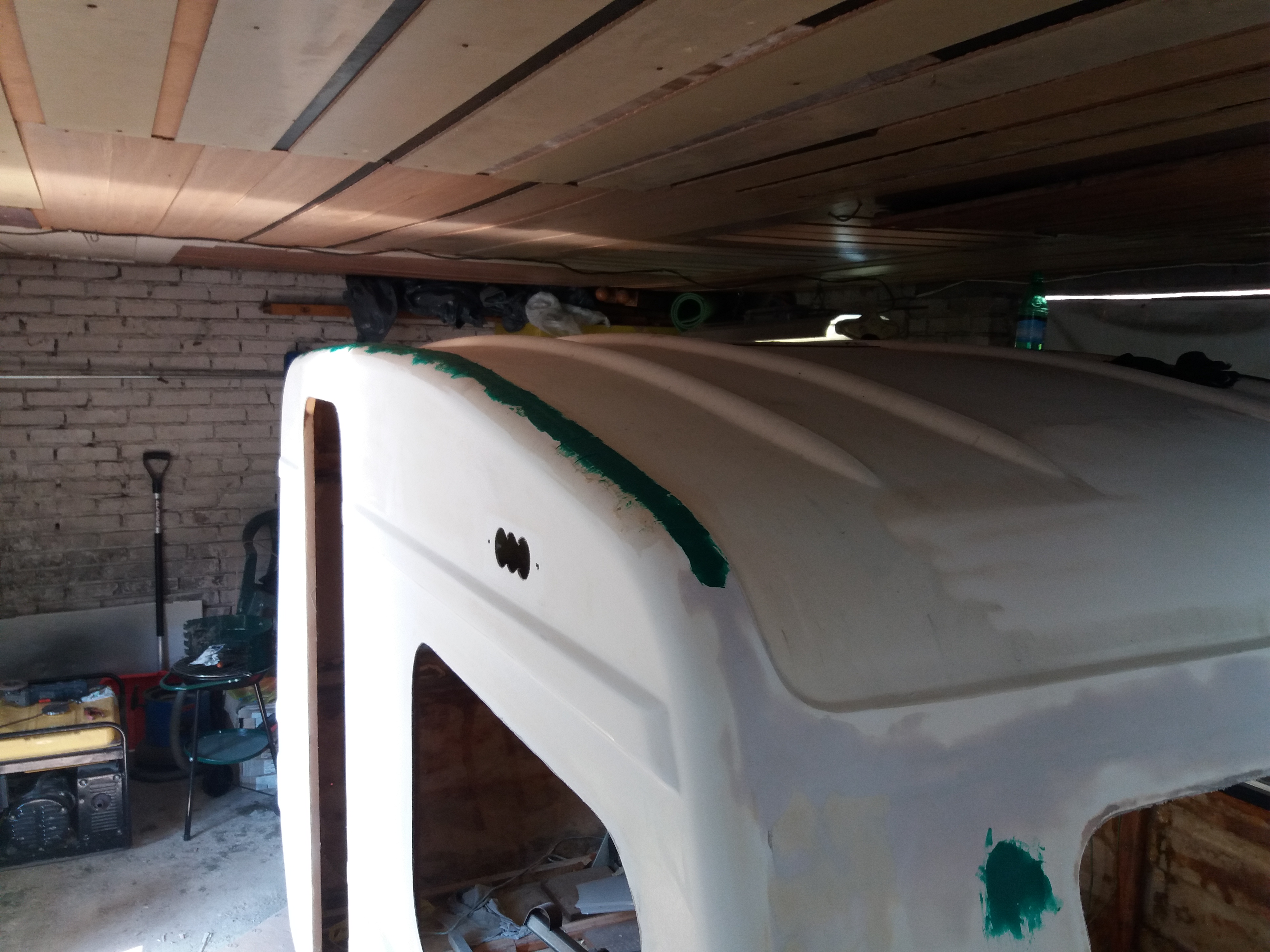

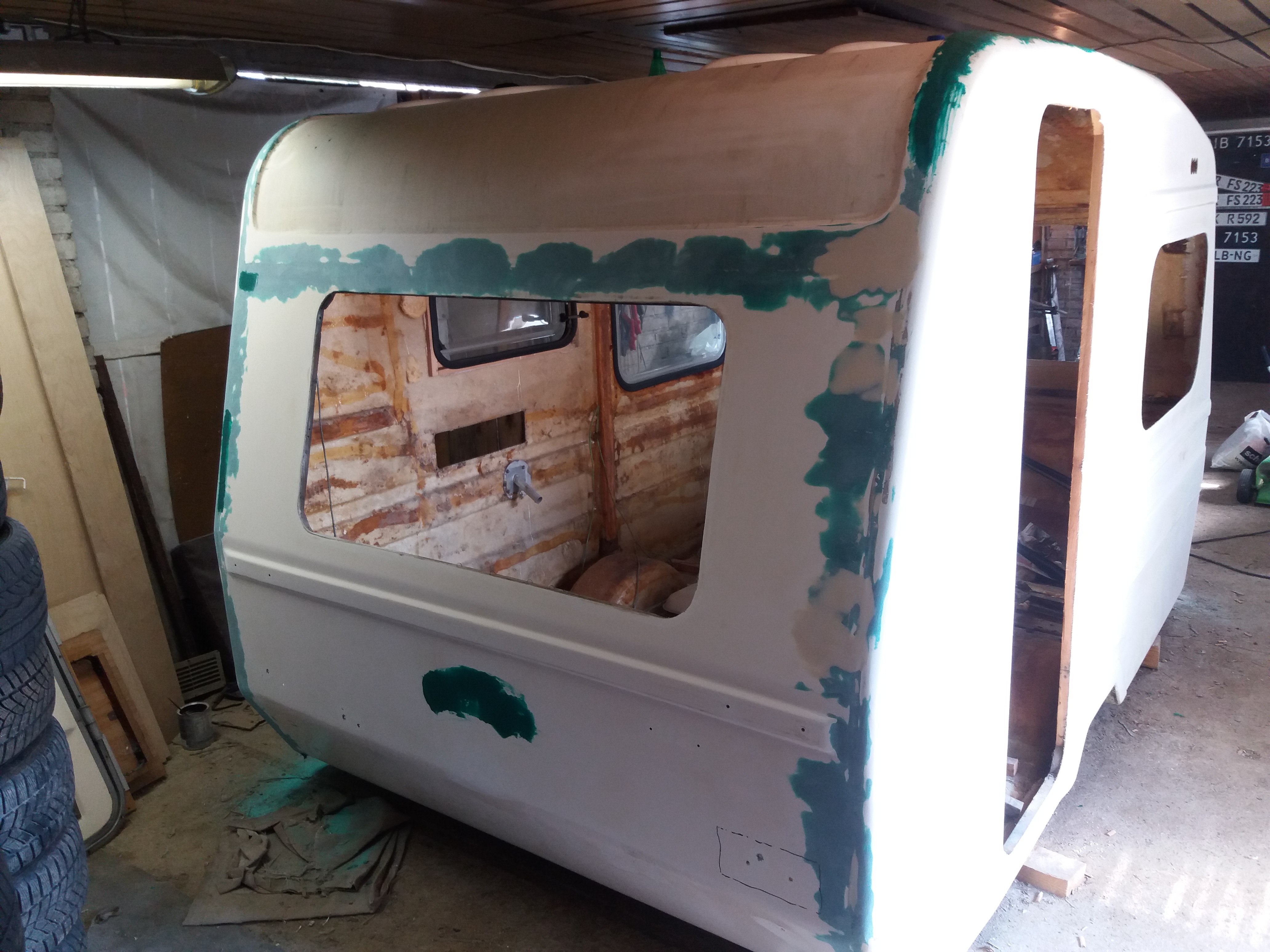

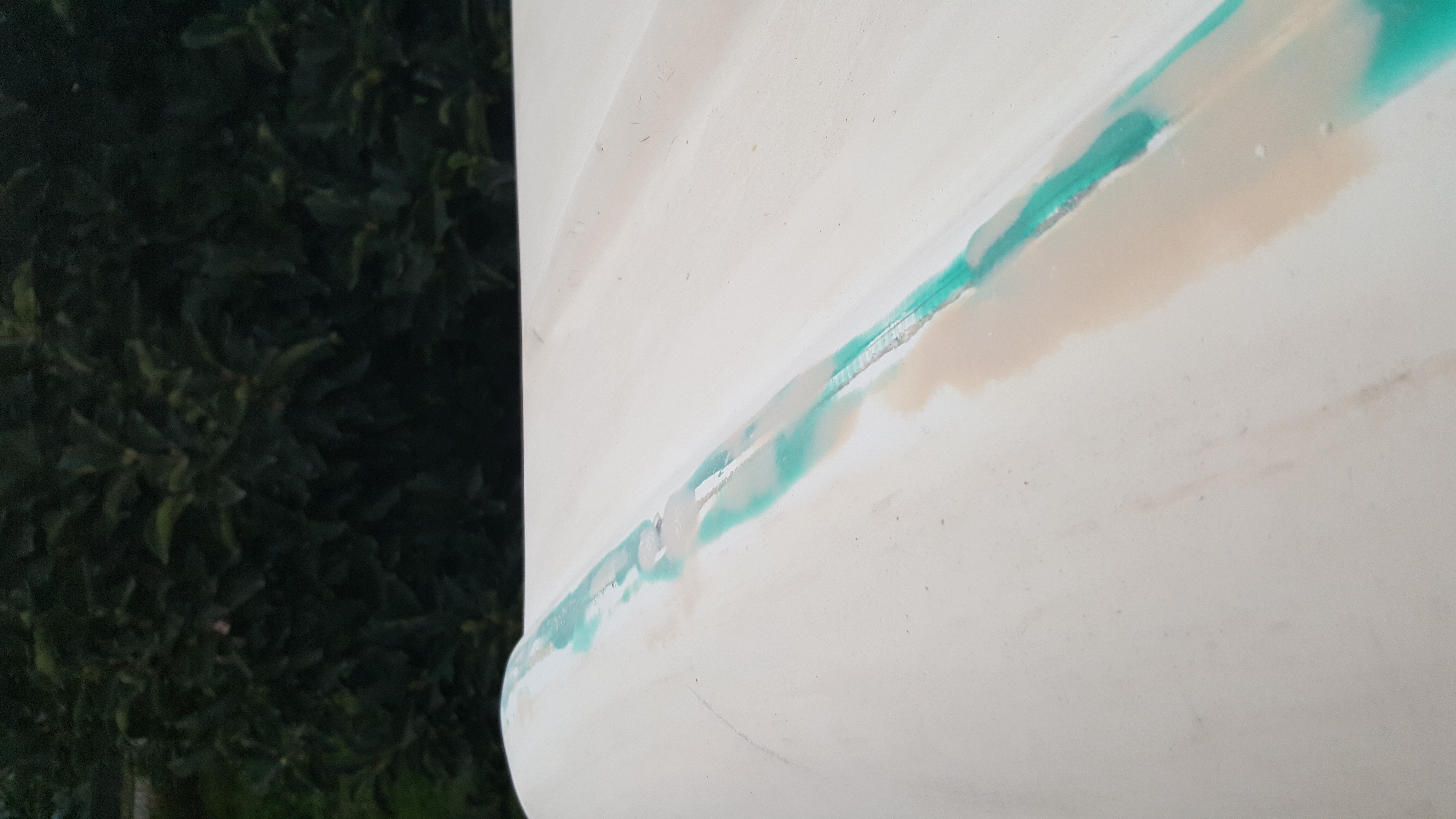

Nie pisałem bo siedze od 2 dni w garażu :D . Idzie powoli i mozolnie, ale udalo się juz wyszpachlować całą bude i nawet w niektórych miejscach zmatowić. Właśnie położyłem ostatnią warstwę szpachlówki i czekam aż wyschnie.

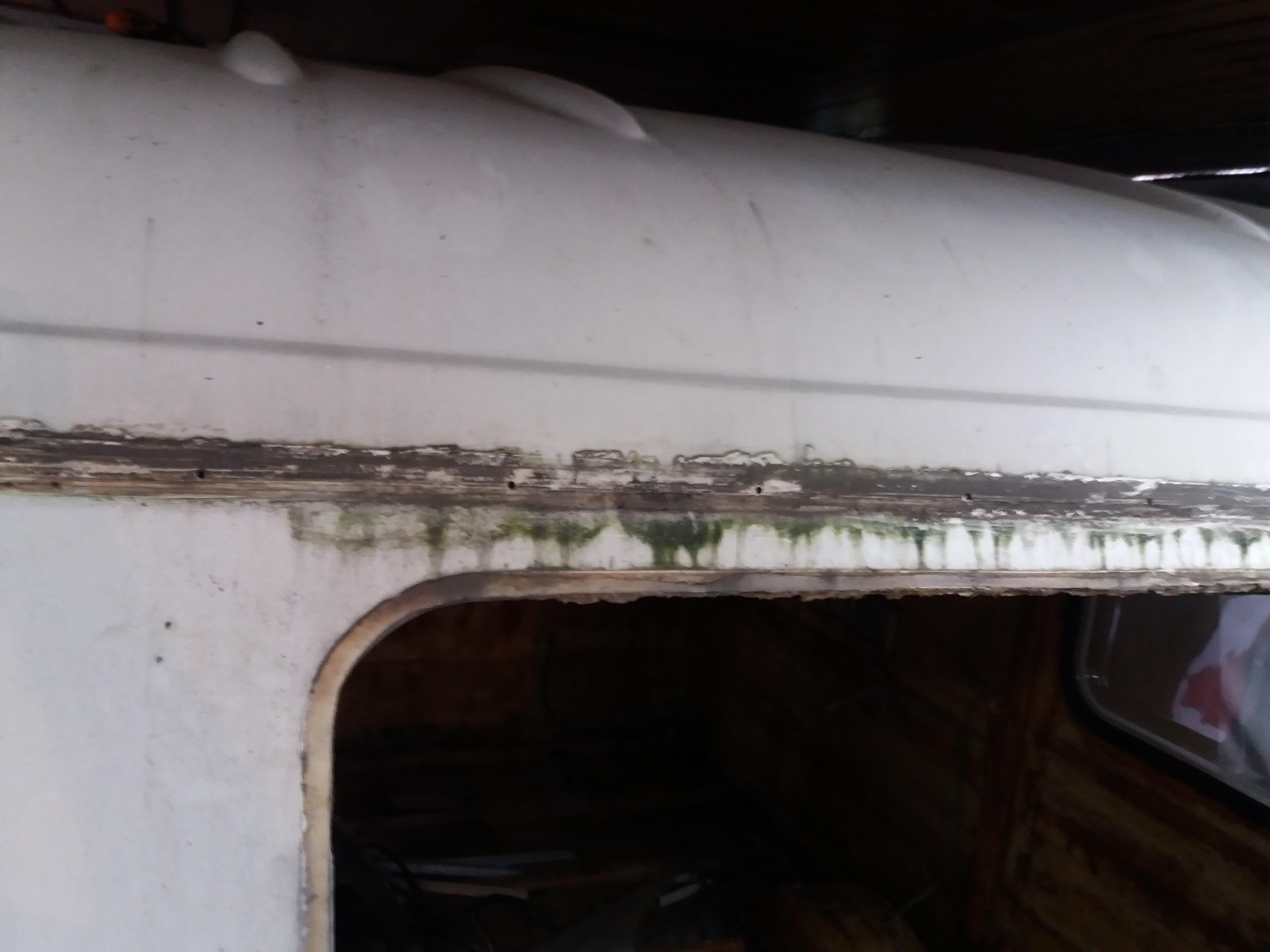

Ostatnie zdjęcie - jak wyrwać ta listwę bo siedzi na sztywno a niestety jest zgnita i nie chcem jej zostawiać. Tak samo zreszta z tyłu. Próbowałem przecinakiem ale boje się że w końcu trafie za mocno albo coś i dziura się zrobi.
Zalaminowana na fest
Posty: 2177
Postautor: Miron EZD » środa, 18 lip 2018, 17:54
Ja bym spróbował to wyciąć piłą tak zwaną
Lisicą, długi giętki brzeszczot.
Jak najbliżej ściany, a później tarcza listkowa żeby zetrzeć do laminatu.
Ale może ktoś na inne pomysły.
Postautor: oko » środa, 18 lip 2018, 17:59
Ja u siebie, taką listwę podbijałem za pomocą wąskiej szpachelki i młotka. Szpachelkę od dołu pod listwę i stuknij młotkiem.
