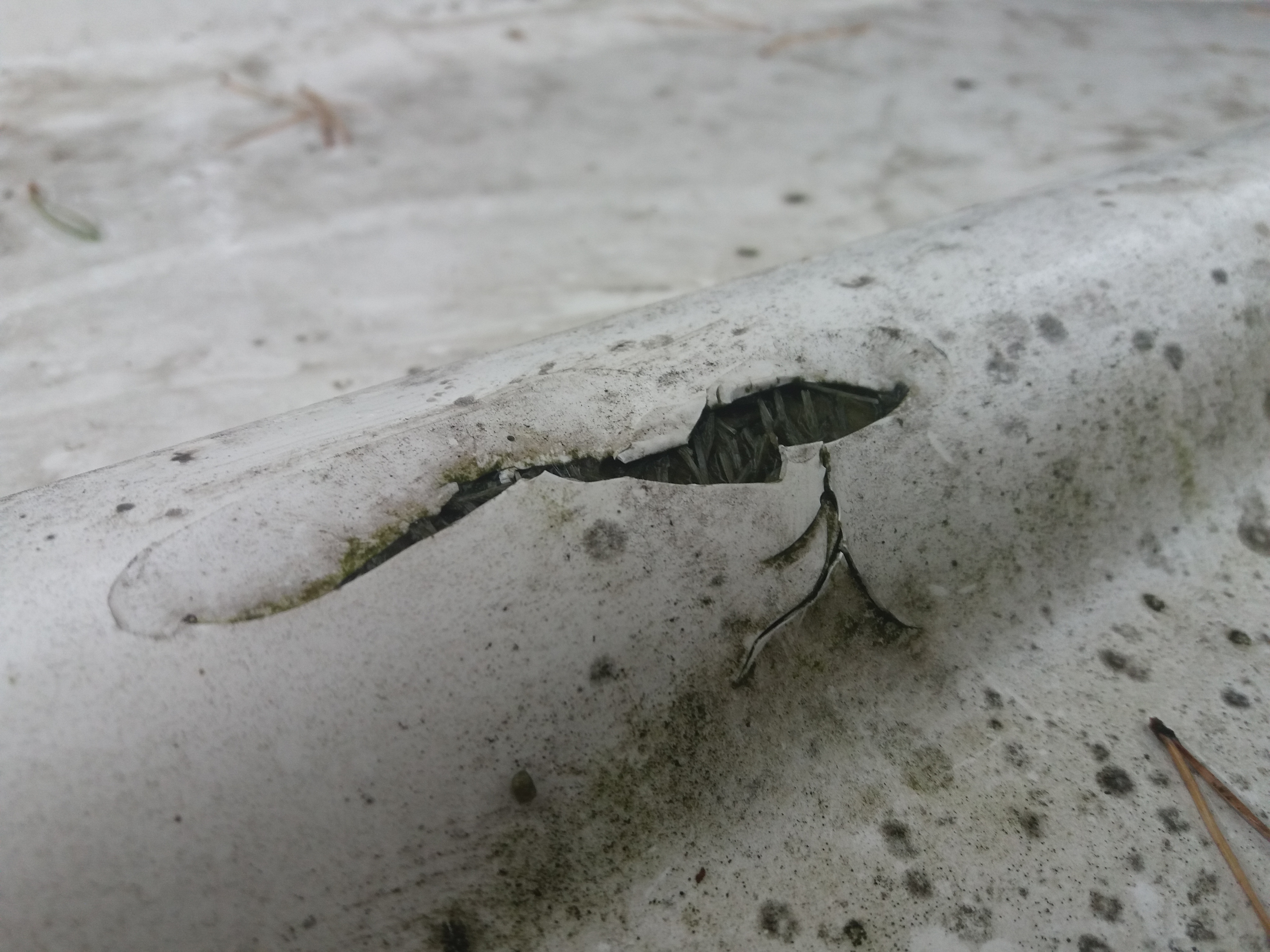

Przyczepa stoi od ponad miesiąca na kampingu, przetrwała najróżniejszą pogodę przez burze, silne wiatry i ulewy i wszystko było dobrze do dziś.
Na suficie wykwitła piękna mokra plama, tak z 10 cm od szyberdachu. Dzięki bliskości szyberdachu miałam możliwość zajrzenia na zewnątrz. I okazało się że jest tam spore uszkodzenie
jak mogę to na szybko zabezpieczyć? Teraz na mokre położyłam folię, nie wieje to się trzyma. Ale co dalej? taśma klejąca? Izolacja? silkaflex? (nie usunę potem do właściwej naprawy)
Mąż dojedzie w sobotę to może coś lepszego dowieźć, drabinę też da się pożyczyć na miejscu, ewentualnie skoczę do miejscowego marketu budowlanego, ale obawiam się że za wiele nie dostanę
Nie stało się to pewnie teraz, choć mąż mówi że podczas mycia przed sezonem nic nie zauważył. Ale przez ten miesiąc też nic nie podciekało :(
poszukująca idealnych rozwiązań :)

Kup najmniejszy zestaw maty i żywicy najlepiej plecionki i daj kilka warstw.

A mogę prosić łopatologicznie? ;) tak dla samotnej kobiety na kempingu która jeszcze nigdy nic nie naprawiała w skorupie przyczepy?

aguś pisze:A mogę prosić łopatologicznie? ;) tak dla samotnej kobiety na kempingu która jeszcze nigdy nic nie naprawiała w skorupie przyczepy?
film instruktażowy pierwszy z brzegu
aukcja również
http://allegro.pl/zestaw-naprawczy-app- ... 47799.html
kupisz to w pierwszym lepszym sklepie z farbami czy motoryzacyjnym

Szukaj sklepu motoryzacyjnego lub jak dawniej "żelaznego" lub też allegro i szybki kurier.
W zestawie jest mata i żywica oraz utwardzacz.
Pędzelkiem lub szczoteczka do zębów smarujesz powierzchnię, nakładasz mate, smarujesz, znowu mata aż będzie szczelność w twoim odczuciu.
Ważne abo dodać odpowiednią ilość utwardzacza do żywicy. Taka czerwona pasta w małej tubce.
Uwaga!
Rozrobiona żywica ok 5-10 minut i jest twarda.

Zestaw naprawczy kupiony, padać przestało i wg prognozy dziś i jutro ma być już sucho, także jutro rano jak przeschnie zaczynam :shock:

Na szybko i na już to prowizorka czyli " taśma na gada " :)

Jeżeli chcesz zostawić sobie radość z pracy z żywicą na później to polecam zaskakująco prosty sposób:
Kup największą naklejkę jaką znajdziesz w najbliższej miejscowości / stacji benzynowej. A także rozpuszczalnik - najlepiej nitro bo to szatan wśród rozpuszczalników. Szmatką - najlepiej chropowatą, albo zmywakiem do naczyń (ale delikatnym - nie rysującym) nasączoną/ym rozpuszczalnikiem wyczyść porządnie laminat dookoła rany. Przyklej naklejkę.
Jeżeli nie znajdziesz naklejki na tyle dużej by zakryła ubytek to kup dwie albo trzy i połącz ze sobą na zakładkę.
Ale wydaje mi się, że np. naklejka "PL" kupiona na stacji benzynowej powinna przykryć tą dziurę.
Moja przyczepka stoi sucha już 3 lata połatana naklejkami. Czeka aż się nad nią zlituję. A my zamiast tego kupiliśmy inną. Sobie jeszcze poczeka.
Tu masz na początku wątku fotę jak to wygląda - jak widzisz mam spore doświadczenie ;-) http://www.fanklub-niewiadowek.com/foru ... =36&t=5157
Naklejka ma tę zaletę że nie zostawi takich śladów (czasami wręcz niemożliwych do usunięcia) jak szara taśma a tym bardziej brązowa. Inna rzecz, że po paru latach takiego przywierania pewnie trudno będzie ją zdjąć, ale przecież nie pójdziecie w moje ślady i maż załata żywicą a potem uzupełni szpachlówką, wygładzi ładnie papierem ściernym - najpierw grubym, potem cienkim i na koniec pomaluje przy pierwszej najlepszej okazji.

Może i pomysł z naklejką byłby lepszy, bo kupiona żywica epoksydowa ma postać prawie stałą. Co prawda na wierzchu było trochę w formie płynnej, ale nie jestem pewna efektu. Za jakiś czas sprawdzę czy to w ogóle związało, a po południu pojadę z reklamacją. Daty przydatności nie było, data produkcji 2014 r

Moze stara zywice sprzedali ma byc gesta ale plynna

udało mi się ją zwrócić, tłumaczyli że powinno się ją podgrzać jak jest twarda, ale kasę oddali

Dziwne tłumaczenie. Wszystkie, które stosowałem, były płynne niezależnie od temperatury ;)

Zywica powinna byc płynna , ja tez kupiłem żywice fabrycznie zamkniętą która po otwarciu okazała się masą stałą juz prawie zastygniętą , bez problemu wymienili mi w sklepie na nową i sami stwierdzili ze zywica musi byc płynna , i w zamkniętym opakowaniu musi byc slychac ją jak "chlupie" podczas potrząsania opakowaniem.
