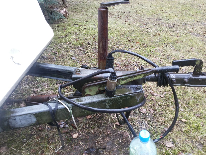

Urządzenie najazdowe które stanęło zapieczone - przyczepa użyta jedynie dwa razy od nowości

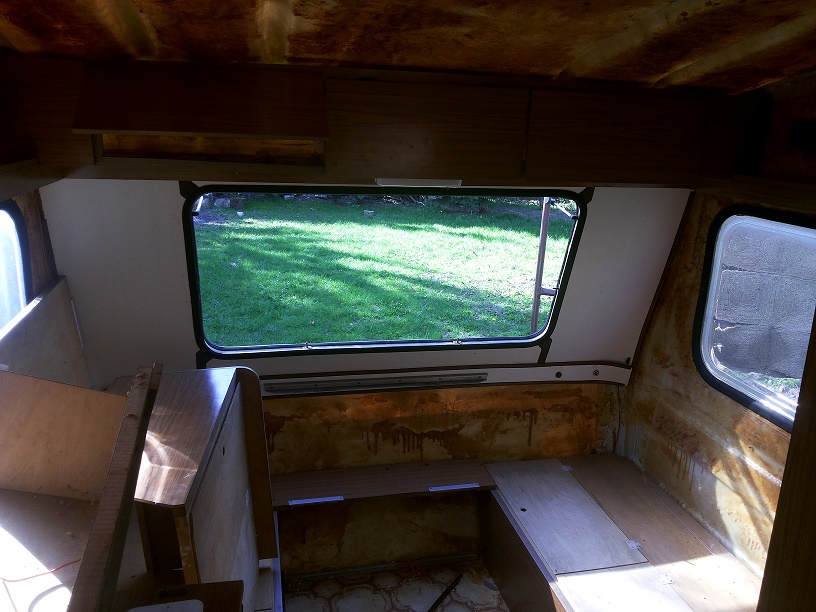

Wykładzinę do ścian posiadam już dwie rolki, z odzysku ale nową kolor jaskrawo-zielony tak więc będę musiał pomyśleć o dobraniu koloru mebli, które zamierzam pomalować. Zamontowanie sprawnej lodówki Elektrolux 230/12/gaz, chłodzi super :D oraz piecyka TRUMA z Trumaventem - sprawdzony i mimo, że leżał długo, zrobiłem mu mały przegląd, pali i grzeje jak trzeba :D Posiadam też używany panel solarny 150W bez regulatora ale jeszcze przemyślę sprawę montażu, na razie była tylko jego przymiarka na dachu. Remont zaczynam od opróżnienia środka z mebli, gdyż tapicerka już wcześniej została usunięta.
Suwadło stanęło

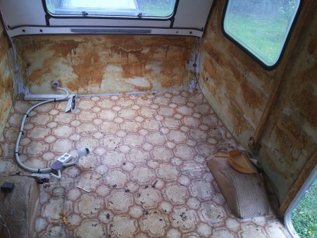

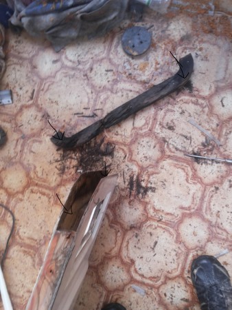

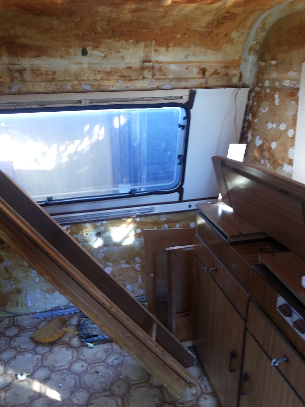

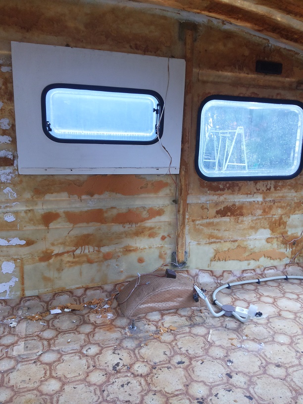

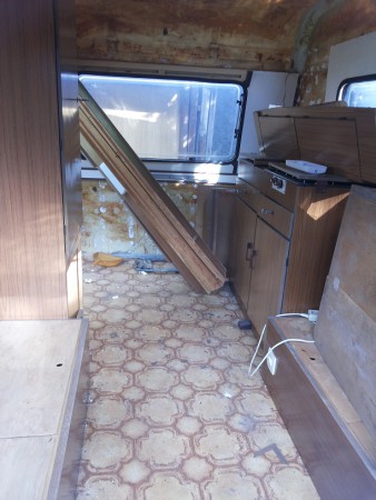

Ogólny stan skorupy bardzo dobry jak na 27lat, nigdzie nie było przecieków wody, co najważniejsze, jedynie na dachu jest kilka małych pajączków i drobnych ubytków. Sklejka w podłodze sucha bez zacieków :roll: Zastanawiam się czy jest sens zrywać ją :?: Na razie muszę oczyścić ściany z resztek gąbki, wymontować okna listwy aluminiowe i przygotować skorupę do malowania. Pojutrze postaram się opisać dalsze prace oraz dodam kilka nowych fotek. Pozdrawiam :P
Listwy ram okiennych w idealnym stanie

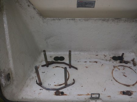

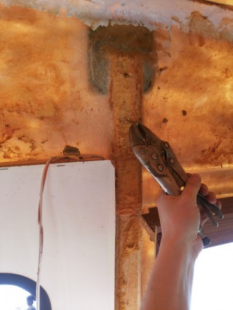

Niektórych śrub nie udało się odkręcić,trzeba było wyrwać szafki

Co do suwadła - rozbierz i sprawdź stan amortyzatora. Jeśli jest ok, to zrób tylko nadwymiarowe suwadło z rury precyzyjnej do starych tulejek - pisałem o tym w dziale podwozie zdaje się.
Zdjęcie sklejki wymaga wycinania łbów wkrętów i pewnie samych śrub typu meblowego. Trochę roboty jest ale możesz posprzatać pod sklejką i dać izolację termiczną z pianki PE o grubości 20mm (gruba karimata).
Nie wiem jak u Ciebie ale u mnie ta sklejka, oprócz tego że była lekko podgrzybiała po brzegach, to miała... po prostu zapach starzyzny. We wnętrzu po remoncie jednak chciałbym mieć zapach "nowszy" dlatego nie miałem dylematów i wymieniłem na OSB.

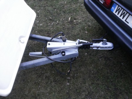

Praca idzie pełną parą, hamulec najazdowy po przeglądzie i regulacji.
Było tak

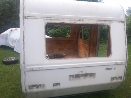

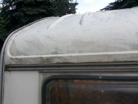

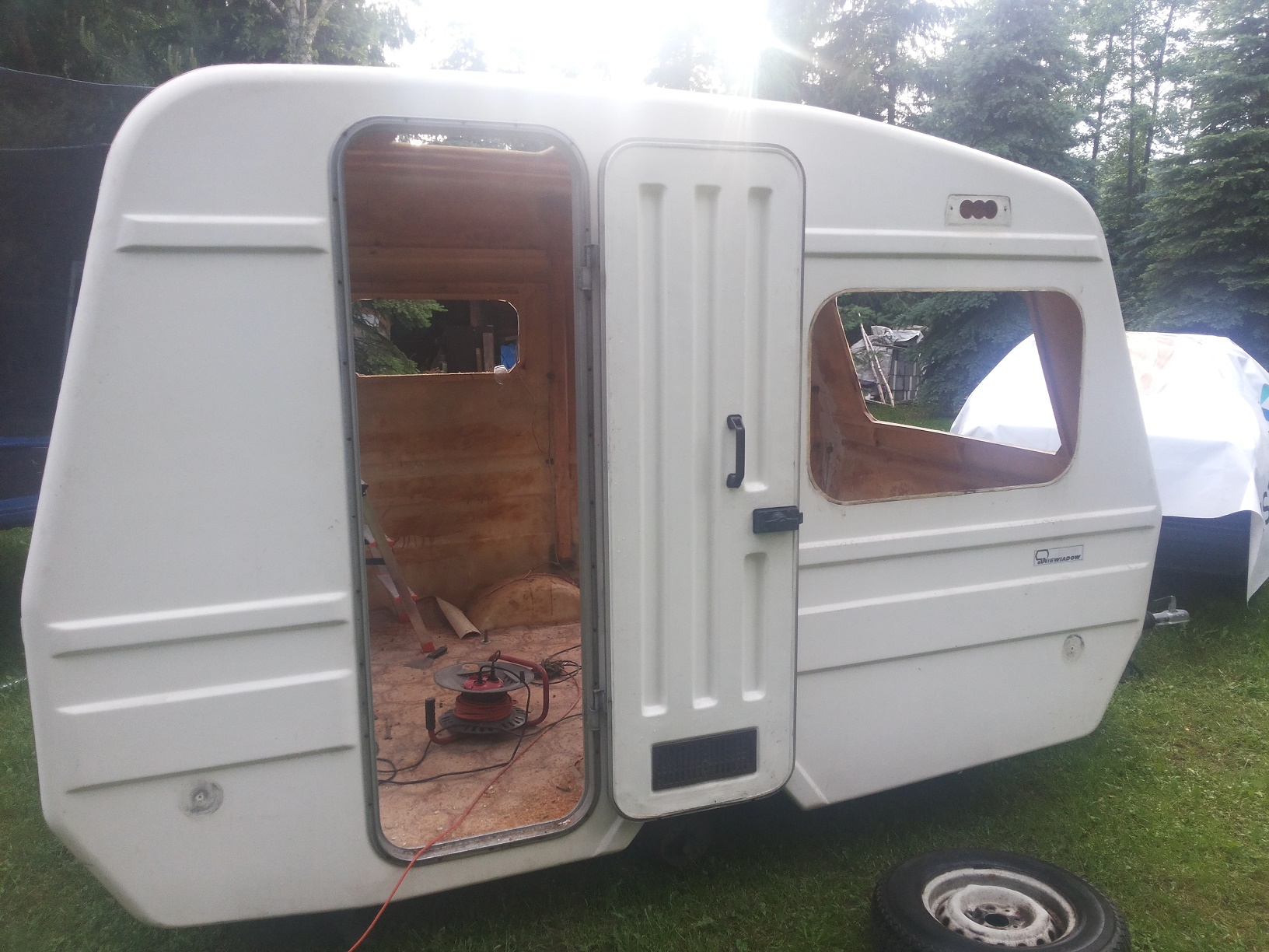

Buda jest już rozebrana do malowania, odkręcenie śrub listew to był koszmar, dach ma kilka ubytków i drobnych pęknięć. Na chwile obecną zalaminowałem otwory po listwach dachowych i ubytkach żywicą epoksydową z włóknem.

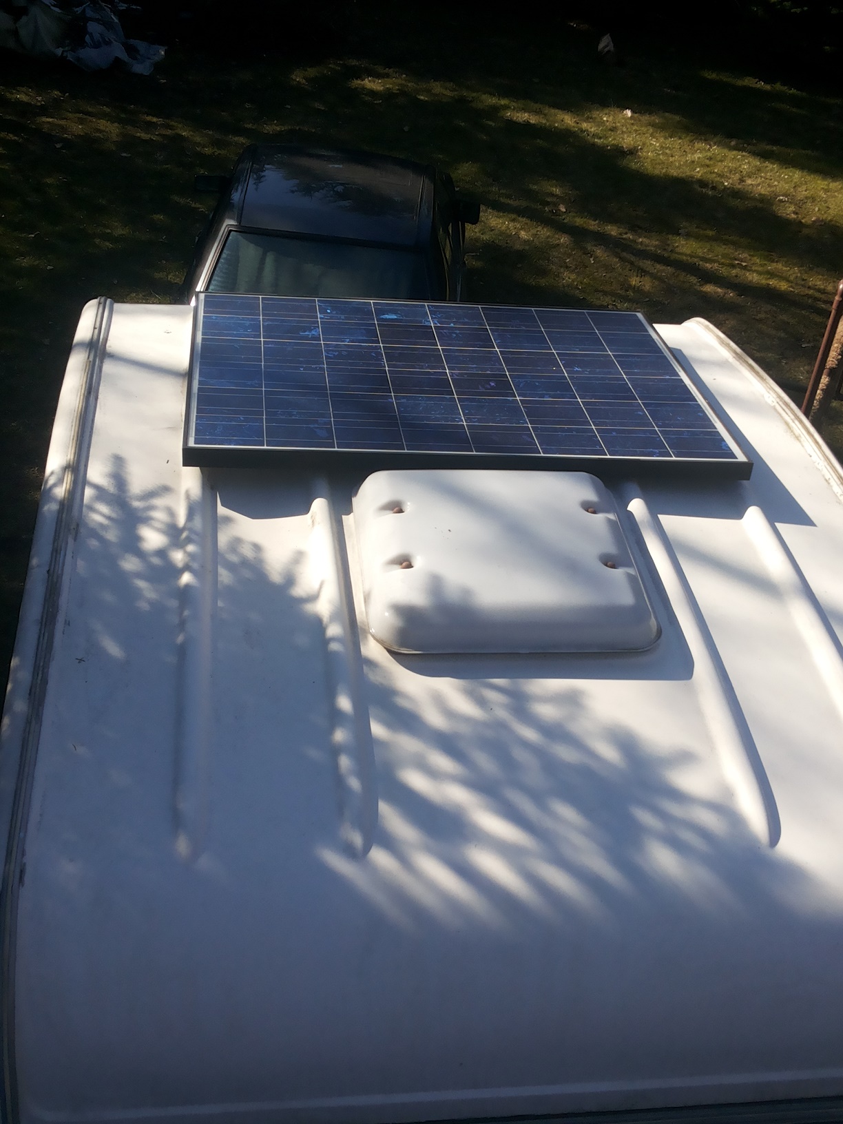

Zrobiłem też przymiarkę panela słonecznego 150W, nie jest on nowy, dostałem go od kolegi i zamierzam na razie korzystać z niego. Moje pytanie do doświadczonych osób: Jaki regulator napięcia będzie optymalny dla panela, przy aku około 60 Amper?
Parametry solara
Przymiarka na dachu
Posty: 11143
Re: Piotr z Wołomina i jego N126N
Postautor: reflexes » wtorek, 14 cze 2016, 07:12
mesio pisze:Zrobiłem też przymiarkę panela słonecznego 150W, nie jest on nowy,dostałem go od kolegi i zamierzam na razie korzystać z niego. moje pytanie do doświadczonych osób.[u]Jaki regulator napięcia będzie optymalny dla panela,przy aku około 60amper
Tu masz piękny poradniczek viewtopic.php?f=39&t=4333 w którym jest chyba wszystko opisane. Regulator to się raczej pod moc solara dobiera, a nie pod akumulator. Do tego solara to wystarczy regulator 10A. Wszyscy będą polecać MPPT ale to droga zabwaka. Zwykły PWM też Ci zrobi robotę. Mocy masz sporo więc myślę, że prądu Ci nie zbraknie.

Jak zdecydujesz się na pwm to się polecam bo mam do sprzedania nowy, nie używany z wyświetlaczem LCD :) a jak mppt to trzeba uderzyć do Bartka.
O takim piszę:
http://www.allegro.pl/ShowItem2.php?item=6094611998
120 zł plus kurier 15 zł :)

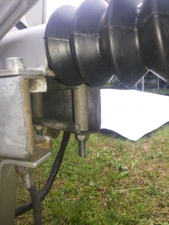

Tak więc wracając do urządzenia najazdowego które zregenerowałem, to największy problem pojawił mi się z 4 tulejkami do długich śrub mocujących urządzenie do ramy. Stare śruby które stanęły, po prostu musiałem wyciąć a czym nowe tulejki zastąpić :?: Szukałem i się doszukałem :D Rurki od starego stelaża do butli z kufra po docięciu idealnie pasują do nowych śrub, a wygląda to tak:
Fragment stelaża
A tu już po docięciu i montażu
A teraz przyszedł moment na całkowitą rozbiórkę budy do malowania i praca stała się bardziej żmudna i końca nie widać :| Najgorsze było usuwanie starych wkrętów od listew, przeważnie się ukręcały wiec trzeba było resztki wybić i zalaminować ubytki.
Ubytki laminatu w dachu

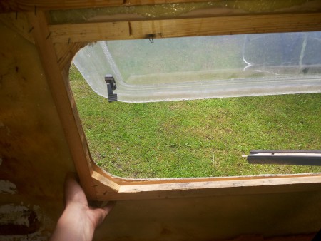

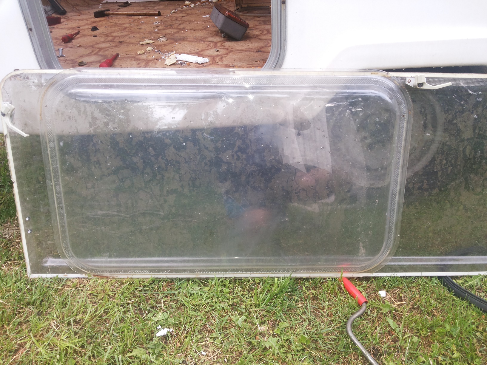

Ramy okienne w kilku miejscach puściły i trzeba będzie kleić.
Drzwi na dole próchno, ale nie problem, nowa deseczka dorobiona, zaimpregnować wkleić i będzie git, a może jeszcze by pianką wypełnić :roll: pustą przestrzeń w drzwiach.

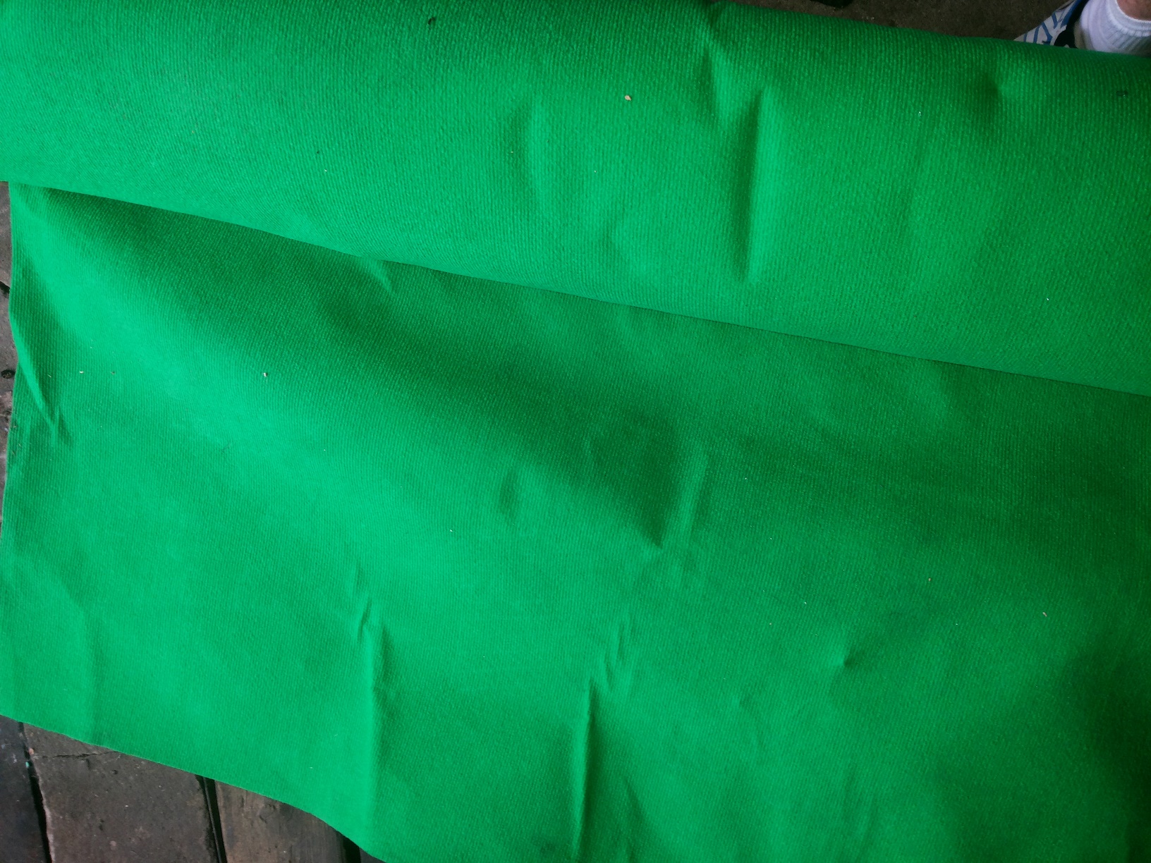

A takie dwie bele zielonej wykładziny dostałem na ściany wewnątrz:
I jeszcze przymiarka podwójnych szyb bocznych:

Ja u siebie zrobiłem tulejki z rury wodnej stalowej pół cala. Śruby koniecznie wzmacnianie. Zwykłe maszynowe łamały się przy dokrecaniu.

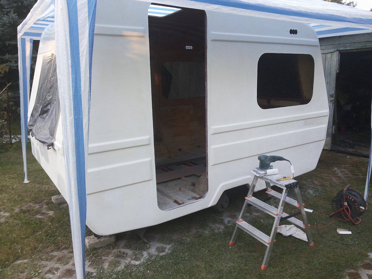

Obecnie jestem w trakcie malowania budy, używam do tego farby POLREN. Dach został już pomalowany pierwszą warstwą w zeszłym roku ze względu na to, że tam uzupełniałem ubytki żywicą i warstwa ogólna dachu była słaba. Trzyma się to nieźle po zimie wiec teraz zmatowić i kolejna warstwa na całą już budkę.

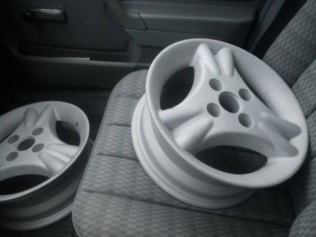

Felgi też dostaną drugie życie, przyjechały z piaskowania i czekają na swoją kolejkę do malowania. Powiem szczerze, że jeszcze ogrom pracy jest, chodzi mi o wyklejanie, okna, listwy, meble ale chciałbym przynajmniej do zlotu wyszykować budkę w stanie zamkniętym, najwyżej będę spać na podłodze :lol: Ale co tam, czas pokaże, mobilizacja jest.

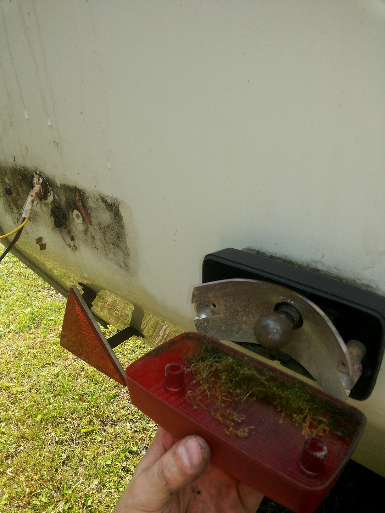

Tylne otwory zostały zaszpachlowane, lampy będą nieco inaczej niż oryginał.
