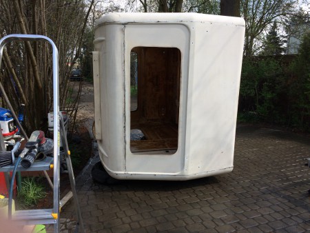

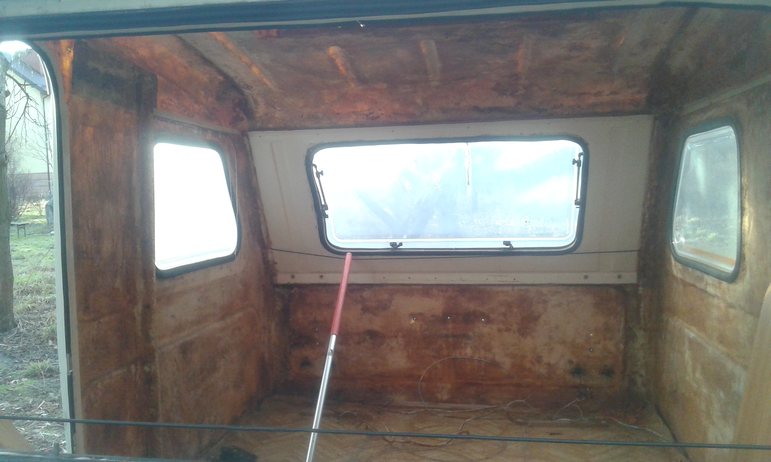

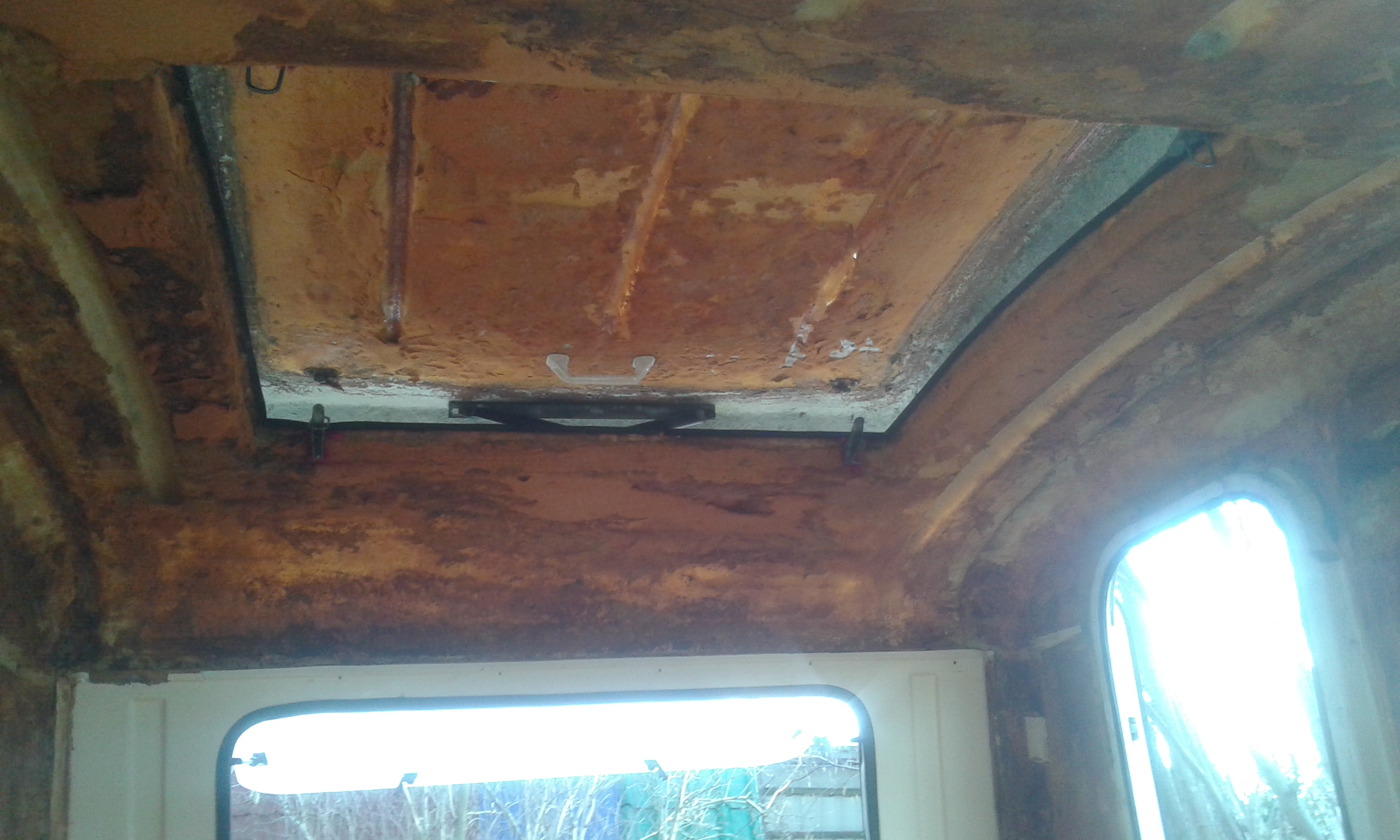

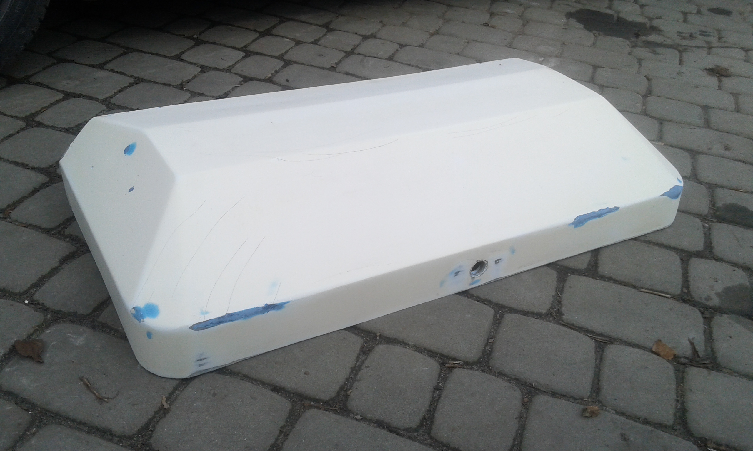

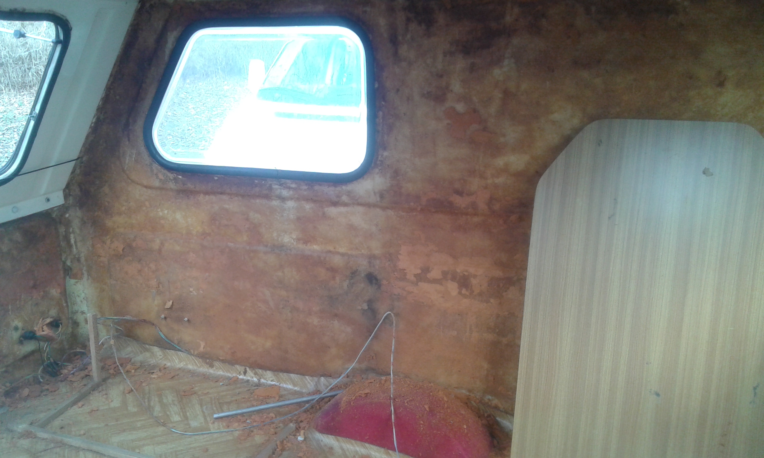

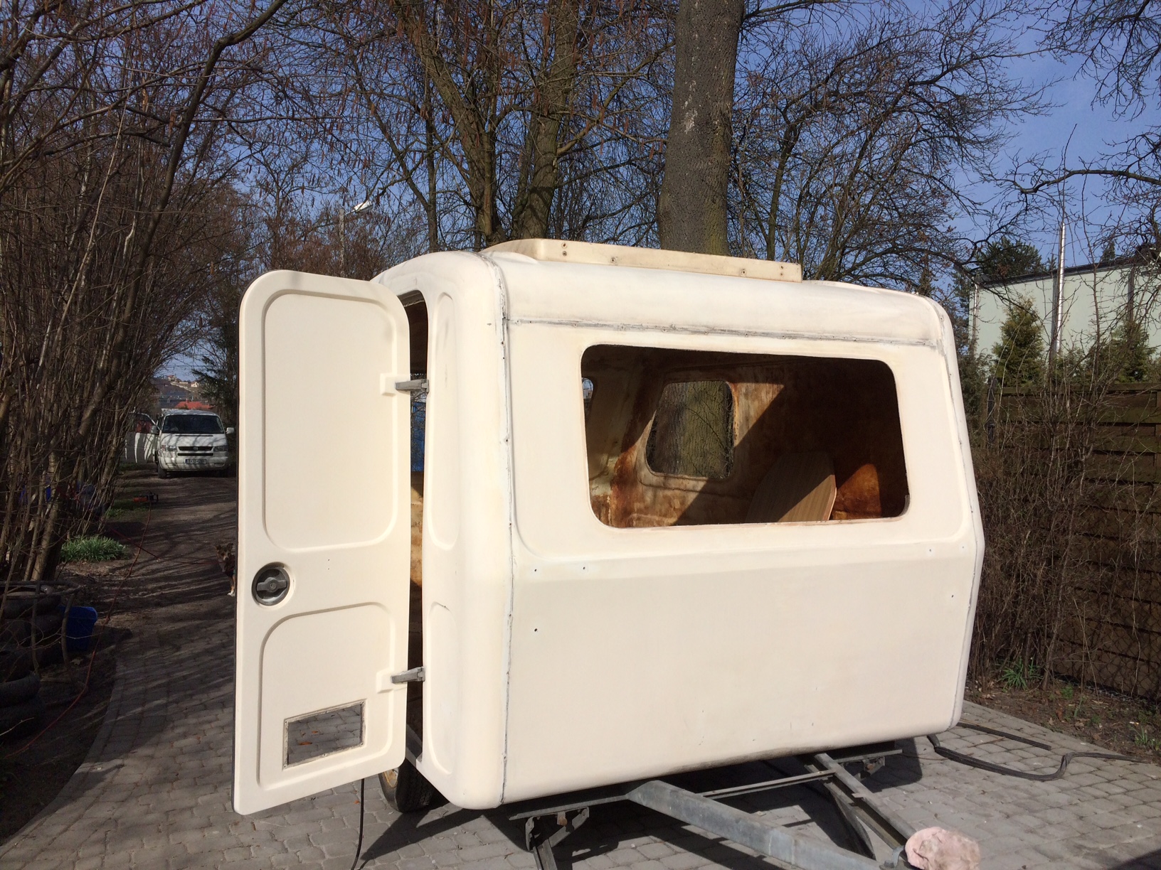

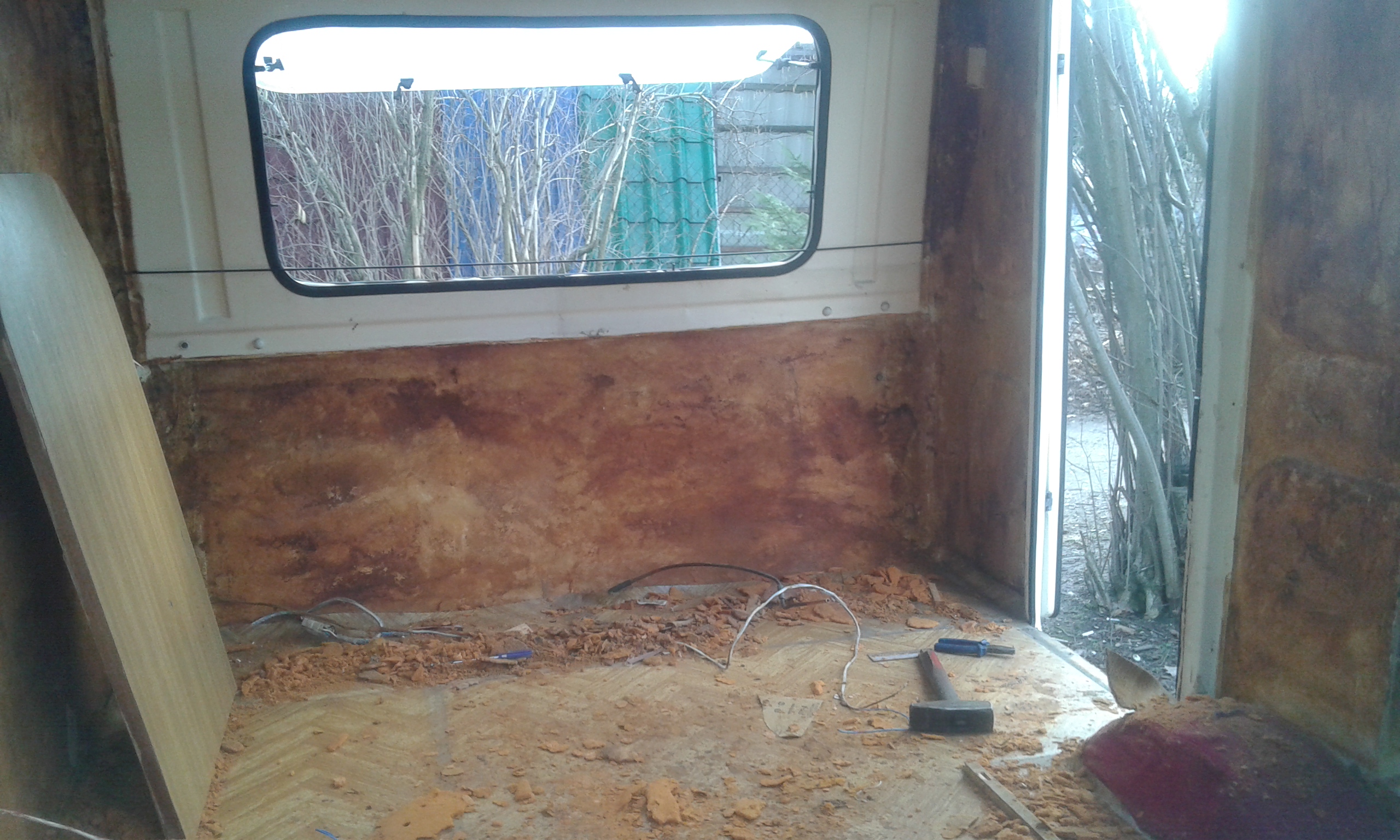

Remont rozpoczęty, środek rozbebeszony. I przyszło pierwsze załamanie. Nie spodziewałem się jaki ogrom pracy mnie czeka :( Ale nic jak się powiedziało A to trzeba powiedzieć B. Dziś rozebrałem, wyczyściłem i po szpachlowałem kufer. Jutro ma przyjść farba to spróbujemy pomalować. Jak ma coś wyjść nie tak to lepiej na kufrze. Kilka zdjęć środka - choć pewnie nikogo nie zaskoczę ;)
Przy okazji mam pytanie, a w sumie nawet kilka:
1. Jak się nazywa (jak jej szukać w necie) ta listwa wzdłuż przyczepy do której przyczepia się przedsionek, i czy taka listwa w ogóle jest do kupienia?
2. Czy te białe osłony okna (w środku) też się da dokupić i czemu nikt ich - podczas remontu - nie okleja wykładziną?
z góry dzięki za podpowiedź

Odp.1 http://allegro.pl/profil-listwa-alumini ... 21213.html
Odp.2 tych oslon raczej nie dokupisz ja u siebie je zdemontowałem bo listewki przegniły a potem na nowo przykleiłem żywicą. Na koniec okleilem całość czarną wykończeniówką i jes git :mrgreen:

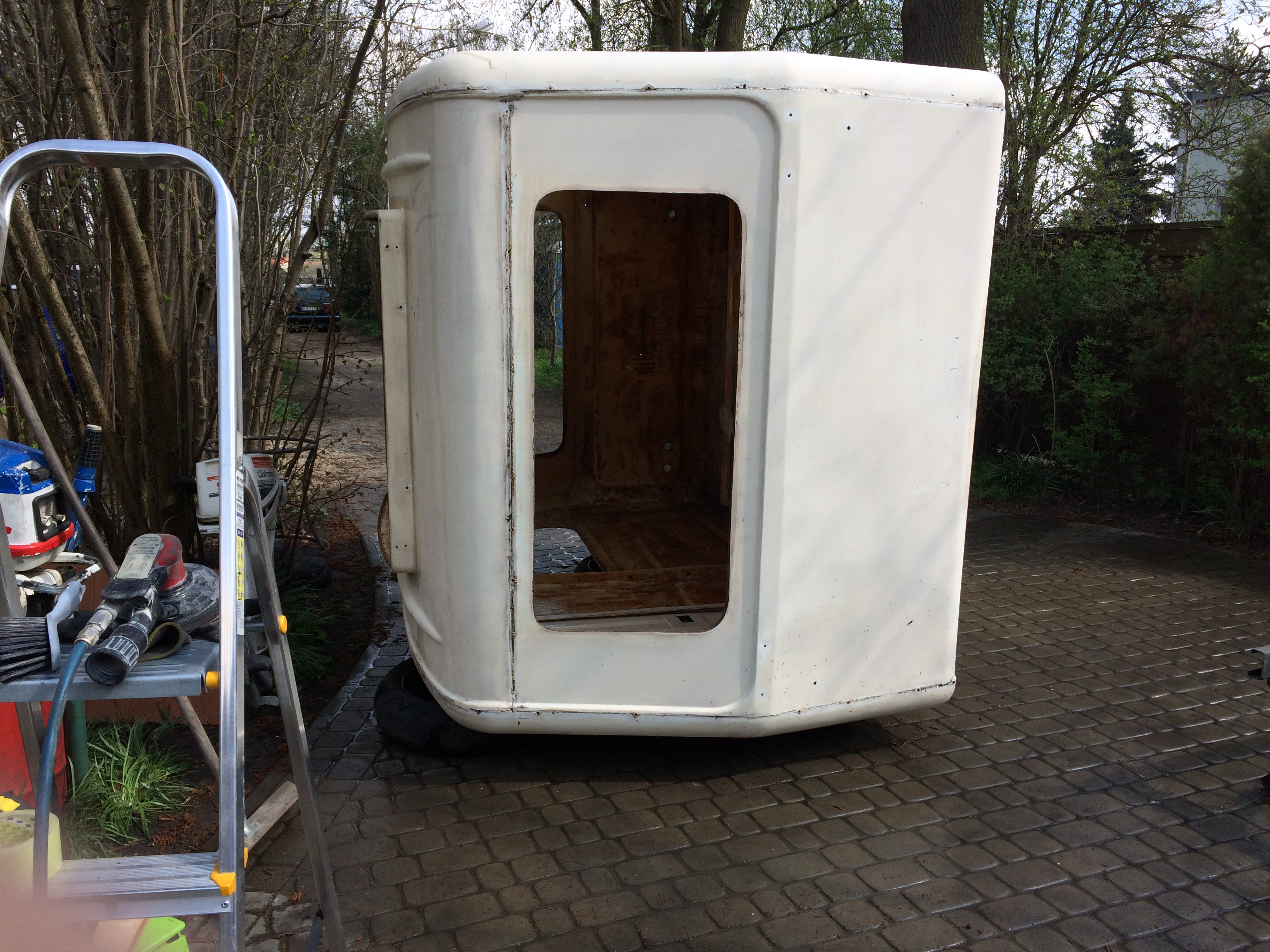

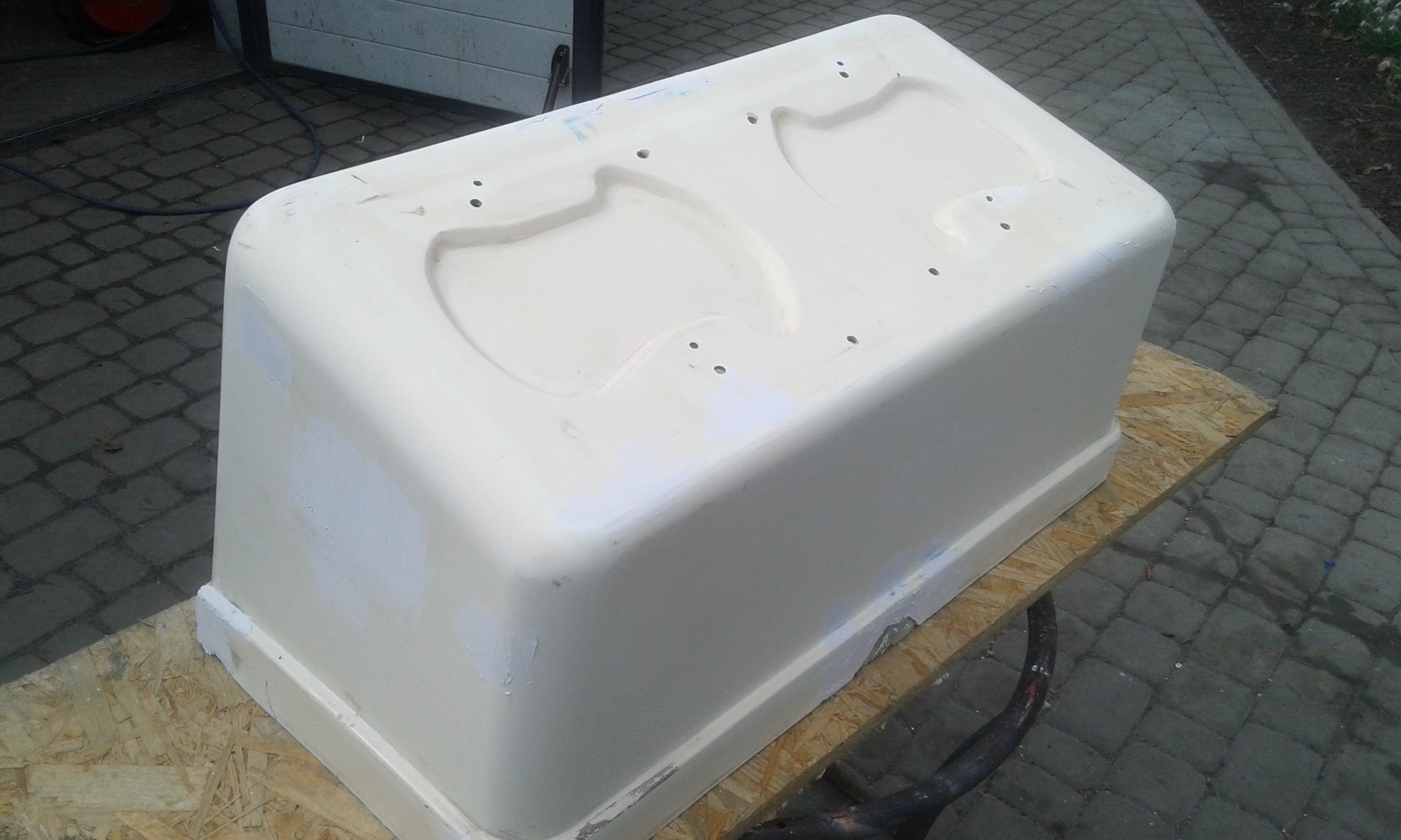

Przyszła farba - czy taka będzie dobra? I czy lepiej malować pistoletem czy może wałkiem. Z opisu na opakowaniu farba nadaje się do obu metod. Znajomi namawiają mnie na pistolet.
Kufer w trakcie pracy
"Dalekie podróże mają to do siebie, że przywozi się z nich coś zupełnie innego niż to, po co się pojechało"

Postautor: jarekp1910 » sobota, 2 kwie 2016, 09:34
Moja przyczepę brat malował pistoletem i wyszło rewelacyjnie

Cypiss, znajdź wątek remontowy kolegi Murano. Z tego co pamiętam on używał farb tego typu i malował wałkiem. Tam jest wszystko ładnie opisane.
Re: Cypiss - remont N126
Postautor: Fiacior75 » sobota, 2 kwie 2016, 22:36
Tak ale on musiał potem całą bude polerować,a ja malowałem pistoletem i nie musiałem polerować :mrgreen:

Postautor: Cypiss » niedziela, 3 kwie 2016, 07:17
Faktycznie czytałem ten wątek i pamiętam, że tam kilka razy szła potem polerka. Nic spróbuje - jak już pisałem najpierw pistoletem na kufrze. Zobaczymy czy mam wrodzony talent.

Postautor: Fiacior75 » niedziela, 3 kwie 2016, 08:23
No a co z podkładem??? ..........
Napisze ci jak ja to zrobiłem.Jeśli masz już wyszpachlowane wszystkie ubytki , pajączki itp. :
1.matujesz całą budę papierem ściernym o gradacji 240 ja do tego używam szlifierki oscylacyjnej na sprężone powietrze
2. odtłuszczanie zmywaczem silikonowym
3.malujesz całą budę podkładem
4.następnie bierzesz pistolet i wlewasz do niego jakikolwiek ciemny rozcieńczony lakier i zapylasz delikatnie całą powierzchnie( tzw. kontrolka) pozwoli ci to na dokładne i równe zmatowanie powierzchni pod docelowy lakier
4.matujesz całość na mokro papierem wodnym o gradacji 800 najlepiej kostką bo szlifierka zachlapie wszystko :mrgreen:
5.powtarzasz odtłuszczanie
6.mieszasz docelowy lakier ładujesz w pistolet i .....życzę duuuuużo siły w łapach :mrgreen:

Dzięki za dobrą radę. :D Co do podkładu to niektórzy mówili, że generalnie nie trzeba. Ale myślę że jak już robić to porządnie i faktycznie pomalować najpierw podkładem. A podpowiesz mi może jaki podkład najlepiej użyć? Też do pistoletu?
Ja swoje przód / tył zdjąłem viewtopic.php?f=36&t=5497&start=15
puste miejsce po nich dla ocieplenia wykleiłem ekranami zagrzejnikowymi i na to 1 cm styropianu.
Ze starych osłon zdjąłem dokładny wymiar, pojechałem do castoramy, wybrałem płytę pilśniową-laminowaną pod kolor, jak chciałem i razem z docięciem zapłaciłem cos 30-40zł. No i mam nowe. :wink:
Mocowane były na zszywki i tak tez zamocowałem nowe. W N-kach trzeba tylko uważać przy odkręcaniu na plastiki, które maskują łączenia płyt.

Tak podkład akrylowy w sklepie z lakierami samochodowymi , zapomniałem ci napisać że ja miałem dużo miejsc szpachlowanych i dlatego pomalowałem całą budę .

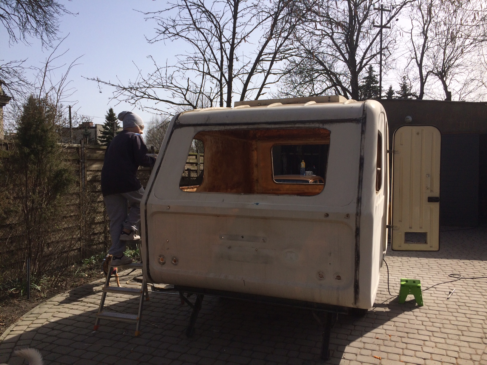

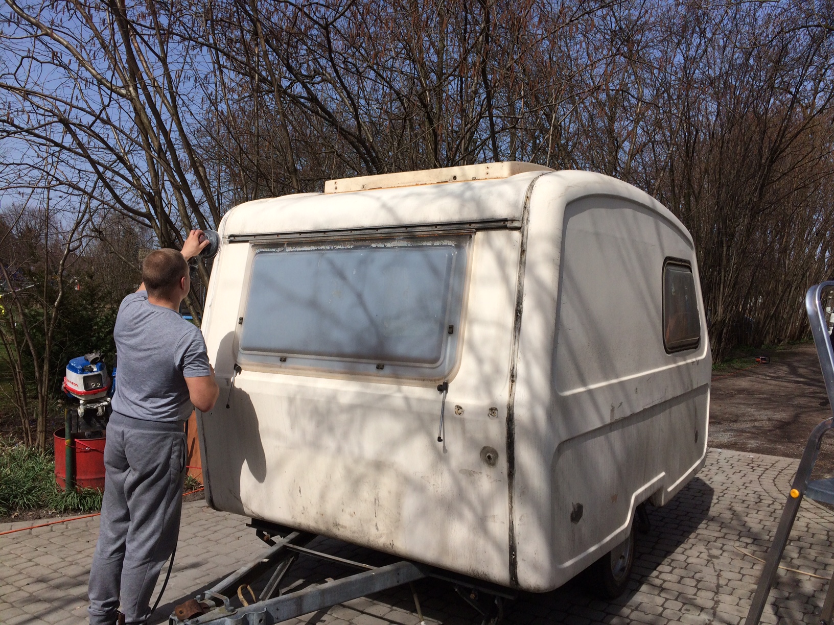

Postautor: Cypiss » czwartek, 21 kwie 2016, 16:54

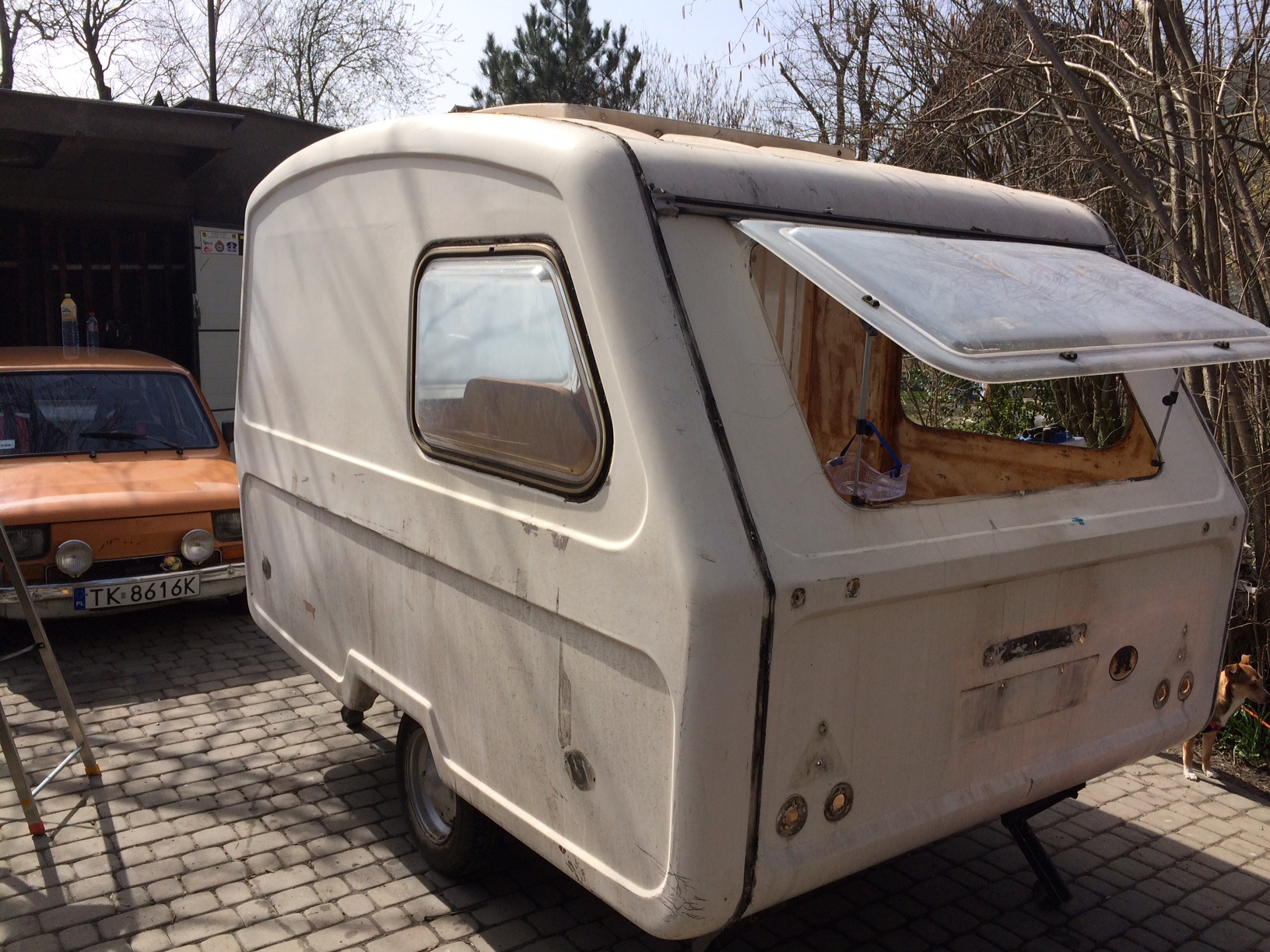

Prace trwają, choć czasu leci nie ubłaganie i nie wiem czy zdążę na koniec maja - jak sobie zaplanowałem.
szlifowanie, matowienie

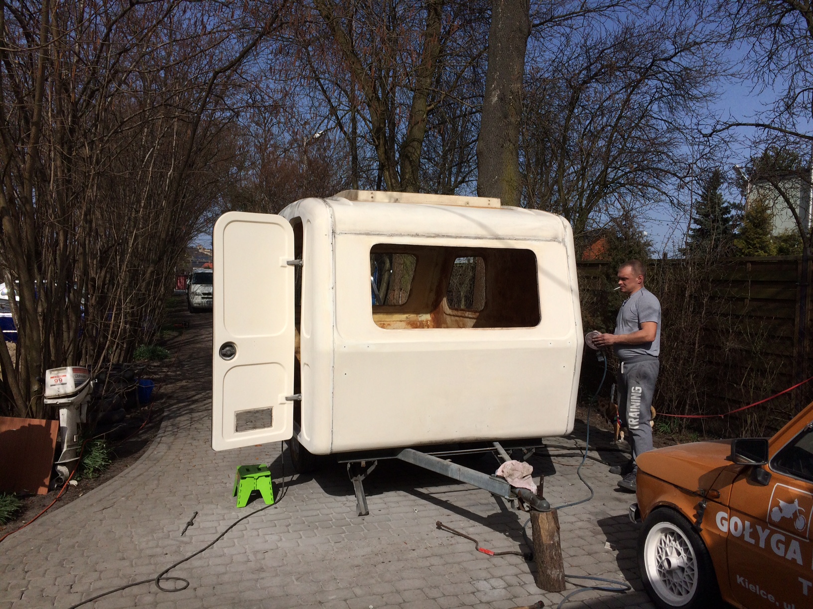

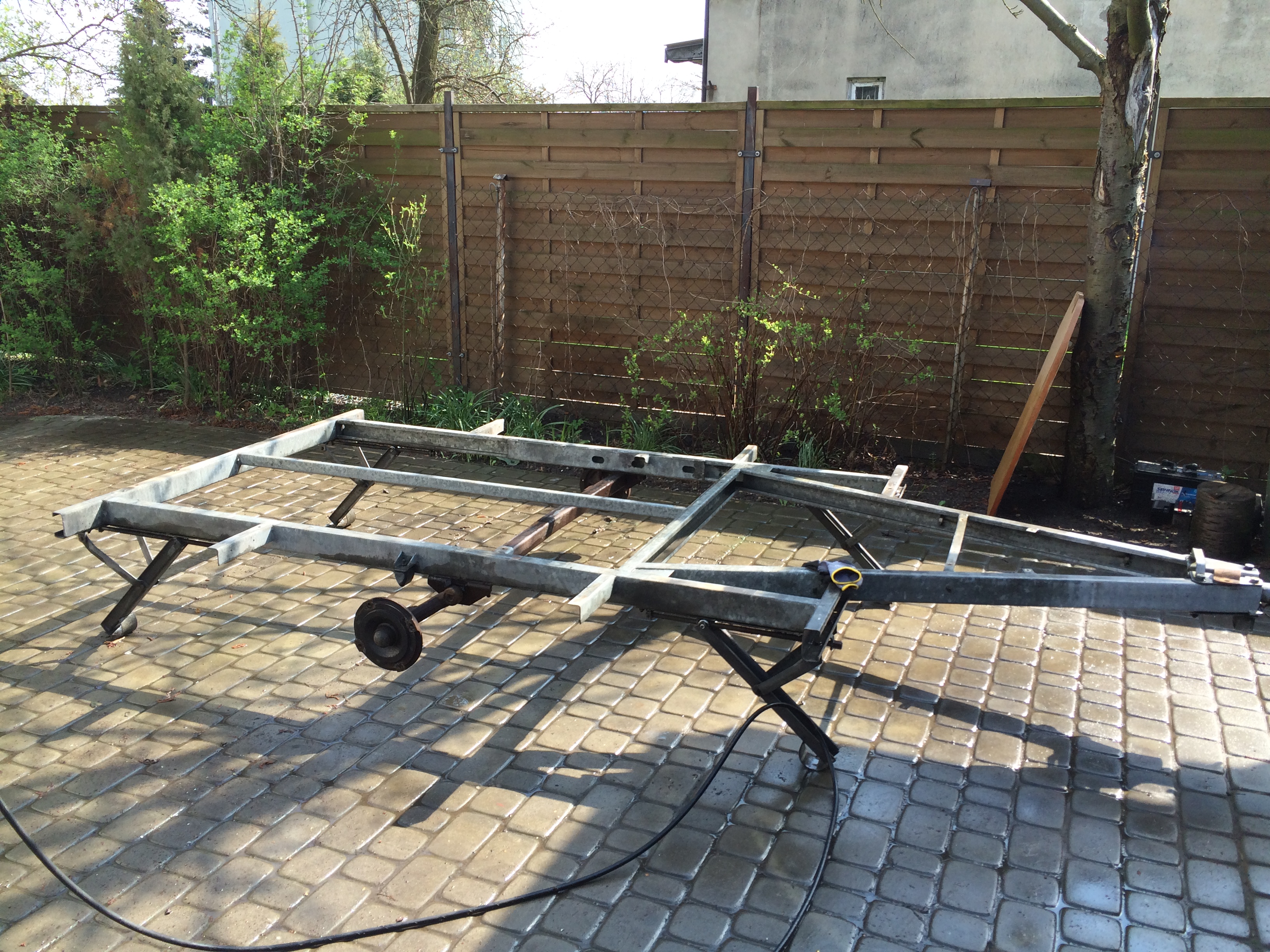

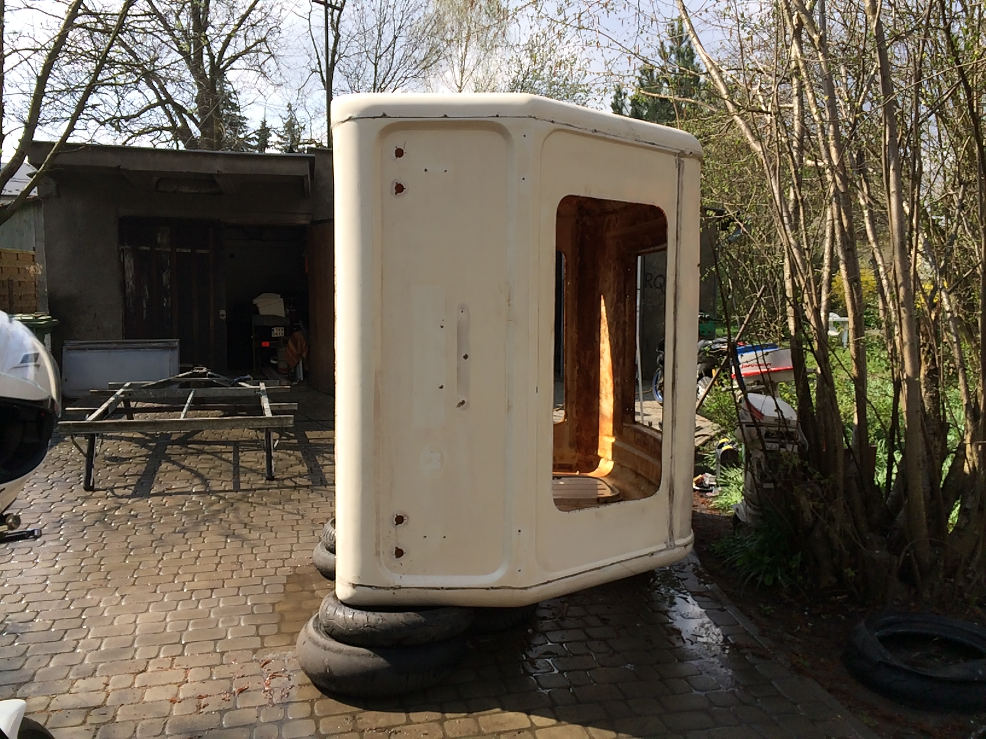

w sumie miałem nie ściągać cepki z ramy, ale pomyślałem jak już doszedłem do takiego etapu to nie ma co ... i ściągnąłem. Podczas mycia spodu powychodziły zakamuflowane ubytki. Spore ubytki - było dużo klejenia. Rama okazała się bardzo ok. chociaż to ona z całego tandemu jest najstarsza 1980. Łożyska też w porządku. Jedynie opony i felgi - pierwsze są tak sparciałe że jeszcze takich nie widziałem a felgi - ponieważ chcę zachować je takie, więc oddam je do piaskowania i malowania. Buda wróciła na ramę i zaczęło się szpachlowanie.
Generalnie przeszedłem już ze trzy załamania. Po co ja to zrobiłem, zachciało mi się remontów, kto wymyślił konstrukcję opartą na śrubkach na płaski śrubokręt itd. Dobrze, że żona mnie wspiera, bo już chciałem ogłosić budę "przygotowaną do remontu". Na szczęście działam dalej. Będę meldował o postępach.
