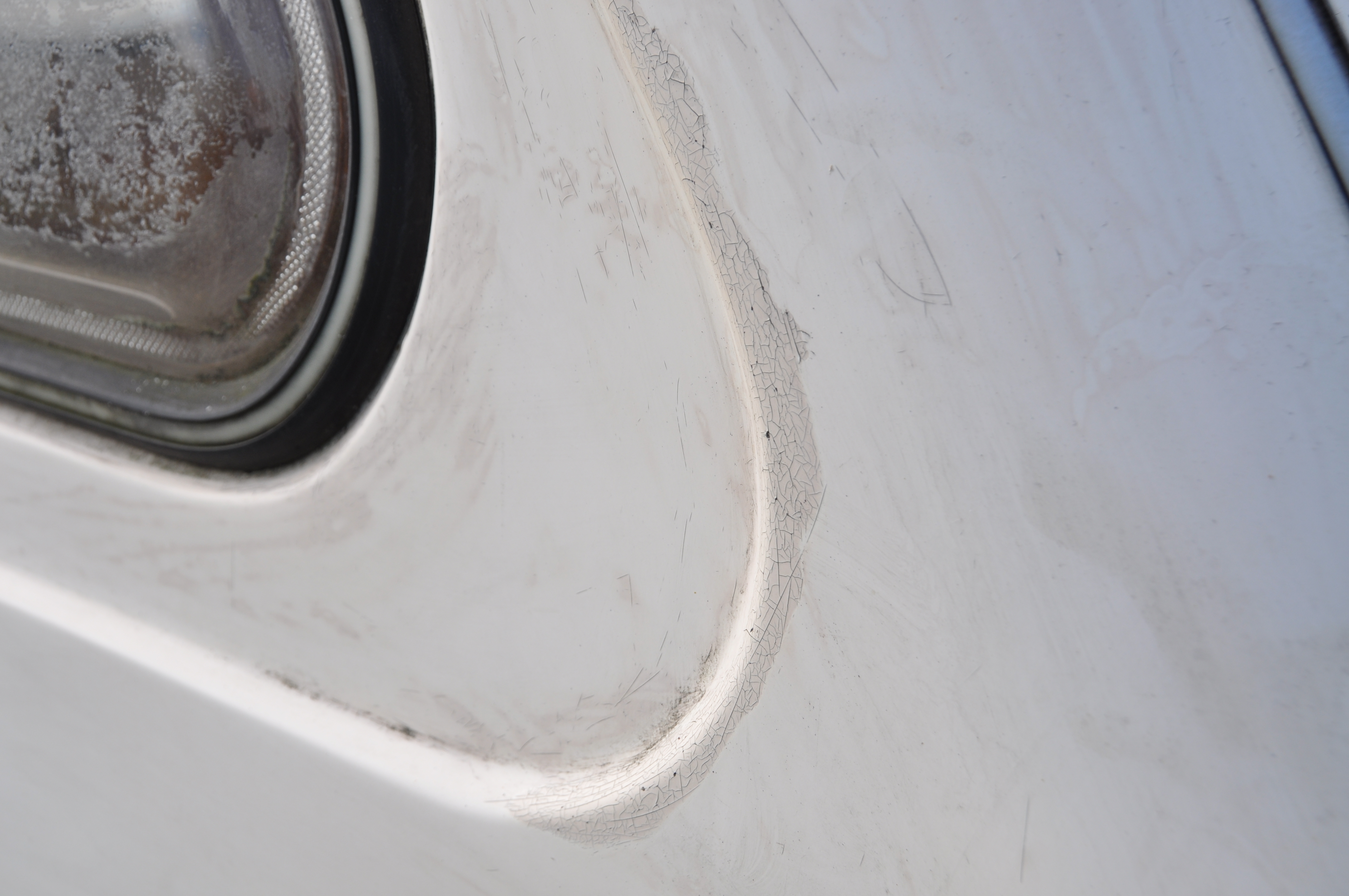

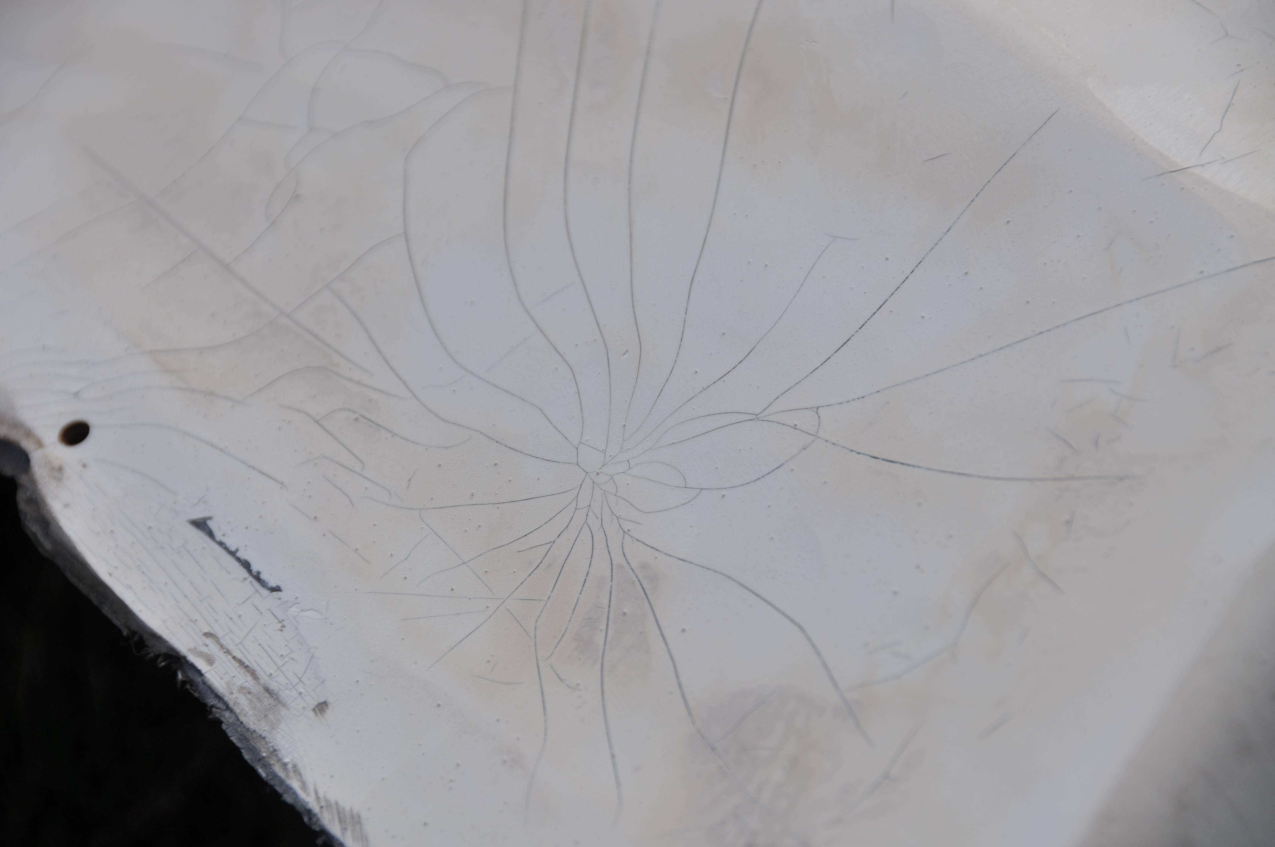

1. Nadwozie - czyszczenie, malowanie itp i tutaj zaraz będę miał pytanie o spękania. Było już dużo na temat pajączków. Ale ja mam to wszędzie, cały kuferek, cała przyczepka no i co z tym zrobić??!! drzeć doi żywego co jak? Zgupiałem, wklejam zdjęcia podglądowe, może coś poradzicie.

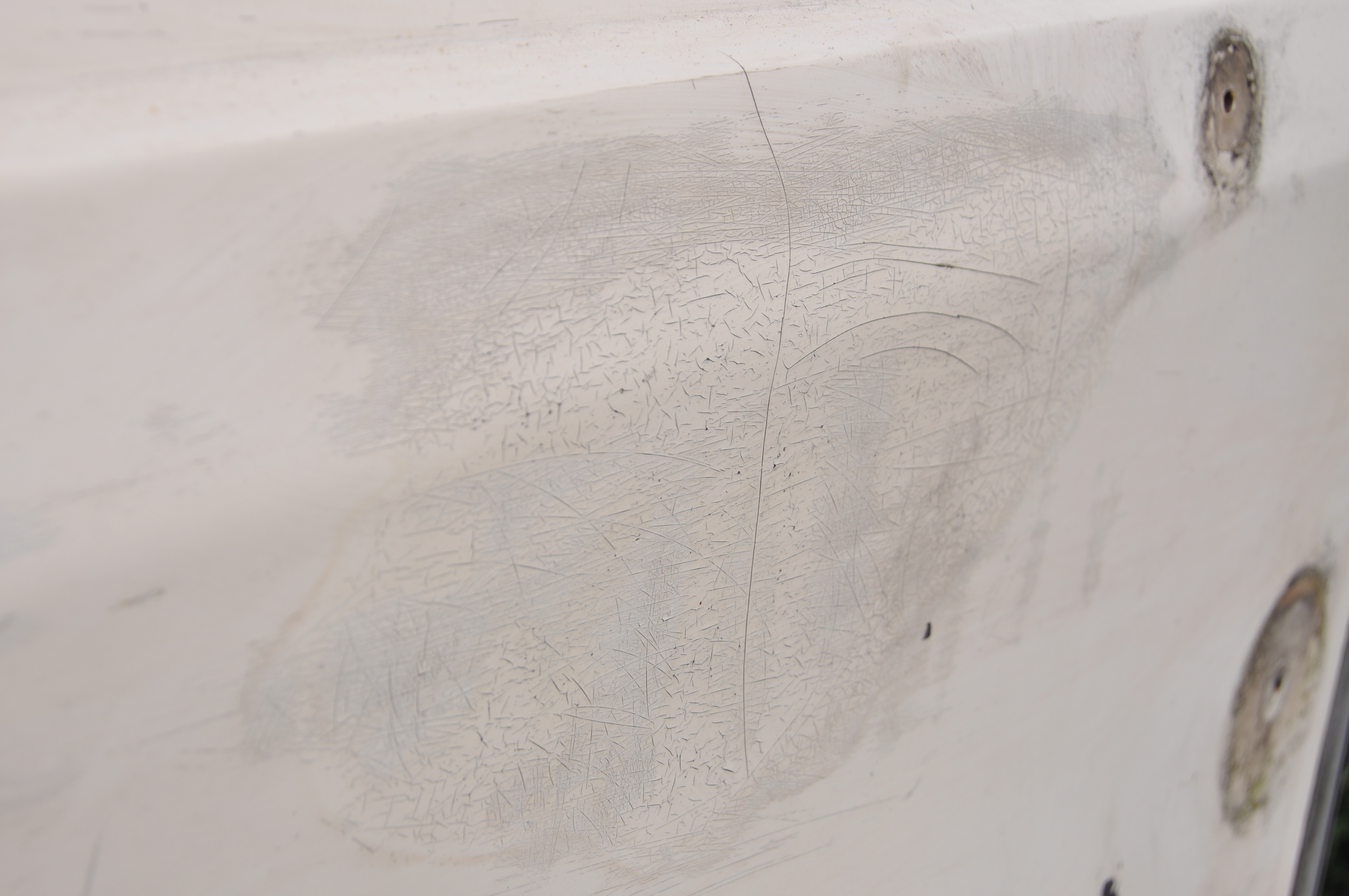

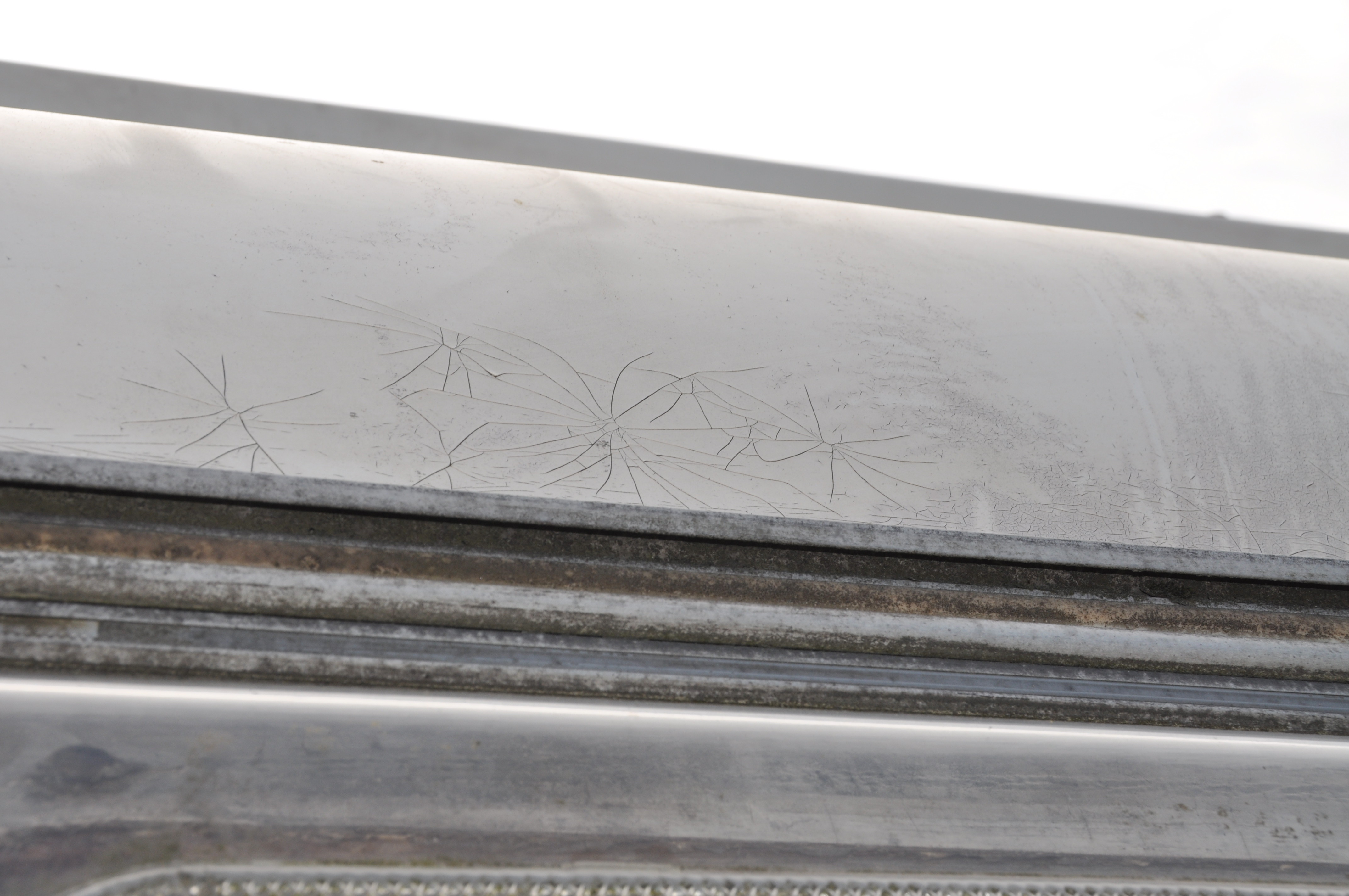

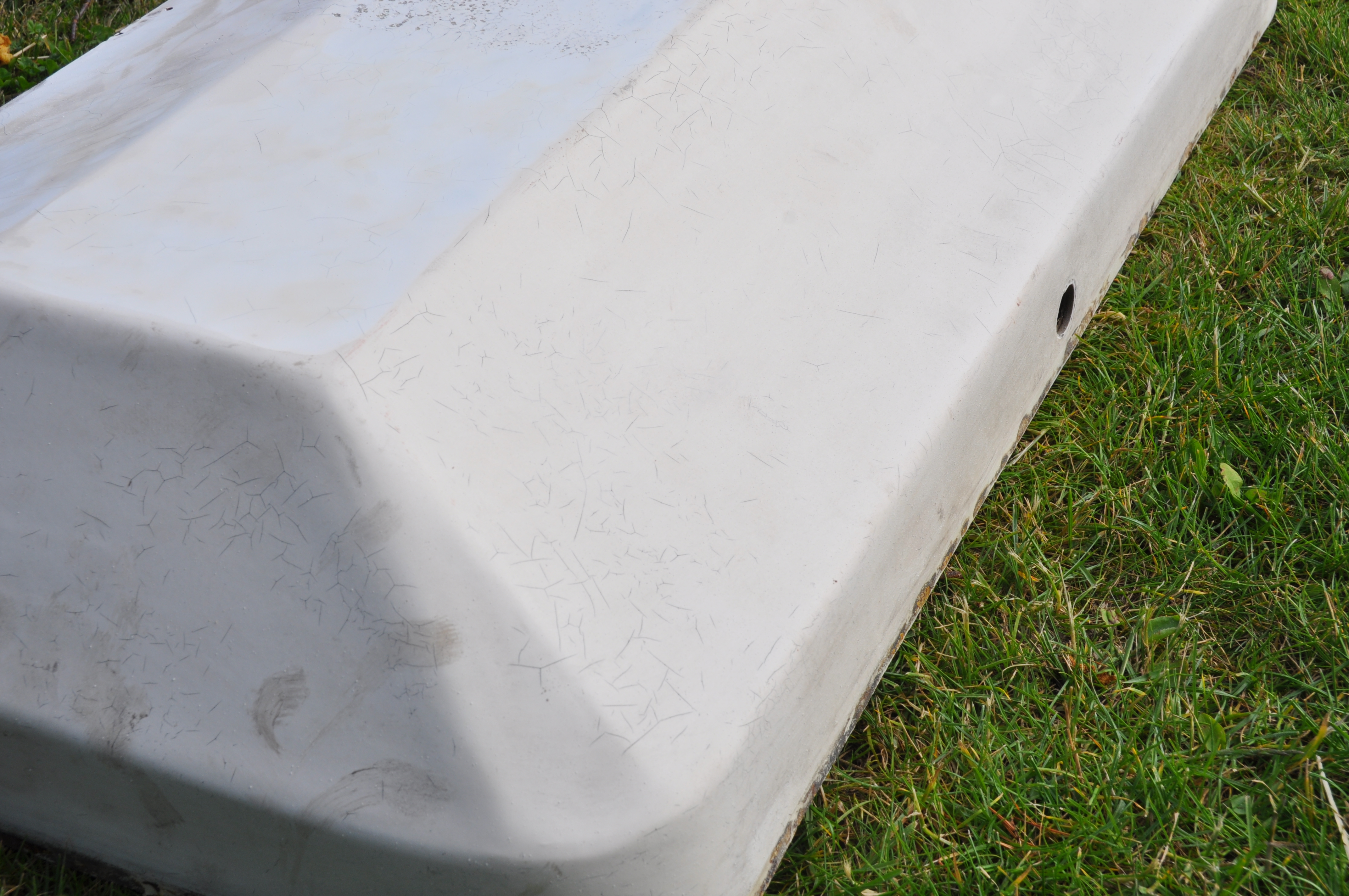

Co do pajączków;dobrze zeszlifuj i na to szpachla z włóknem.

Izolacja owszem będzie i chyba styropian na podłogę , ekrany, folia nrc.
Najbardziej martwią mnie te spękania bo są na całej powierzchni.

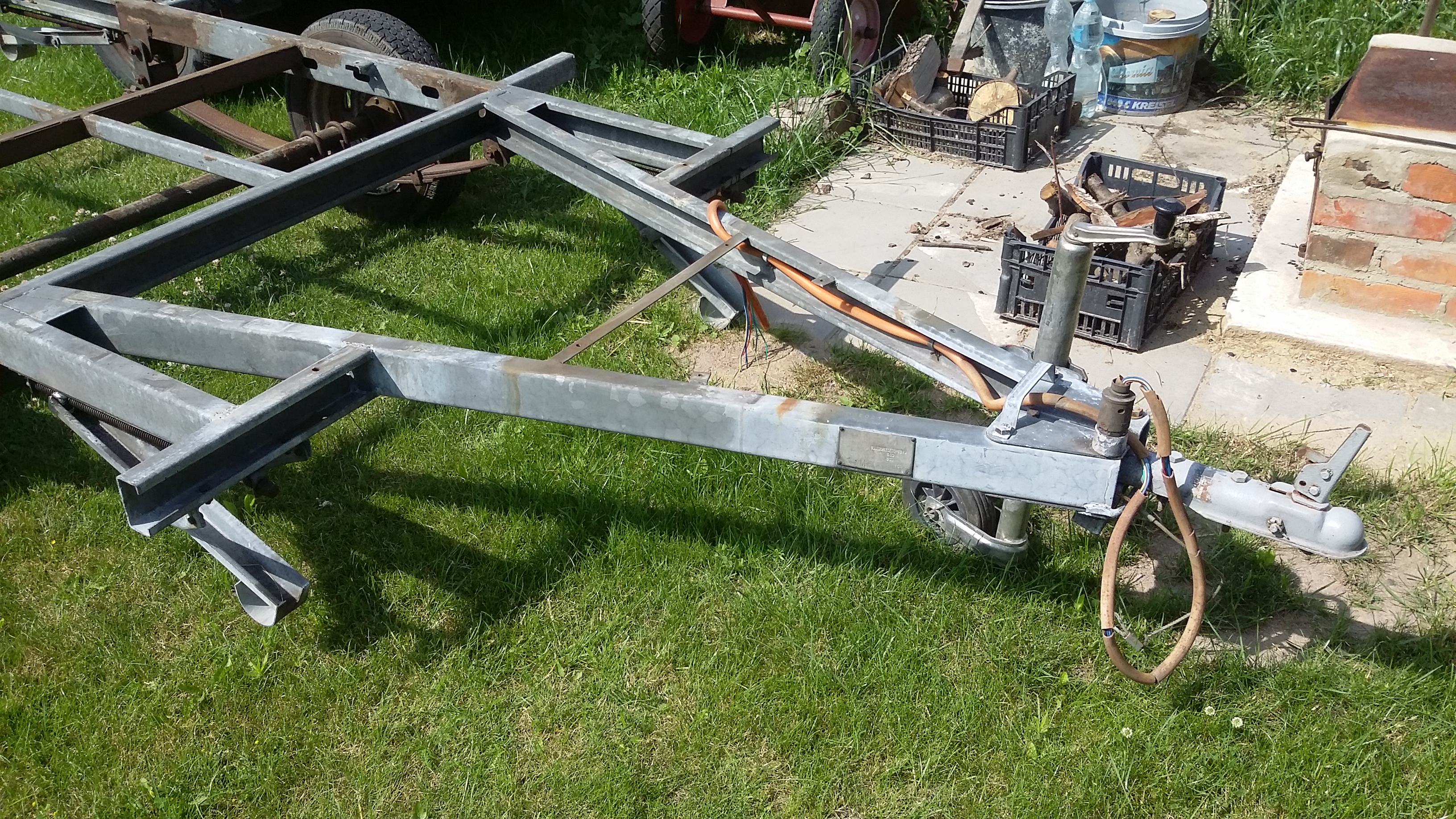

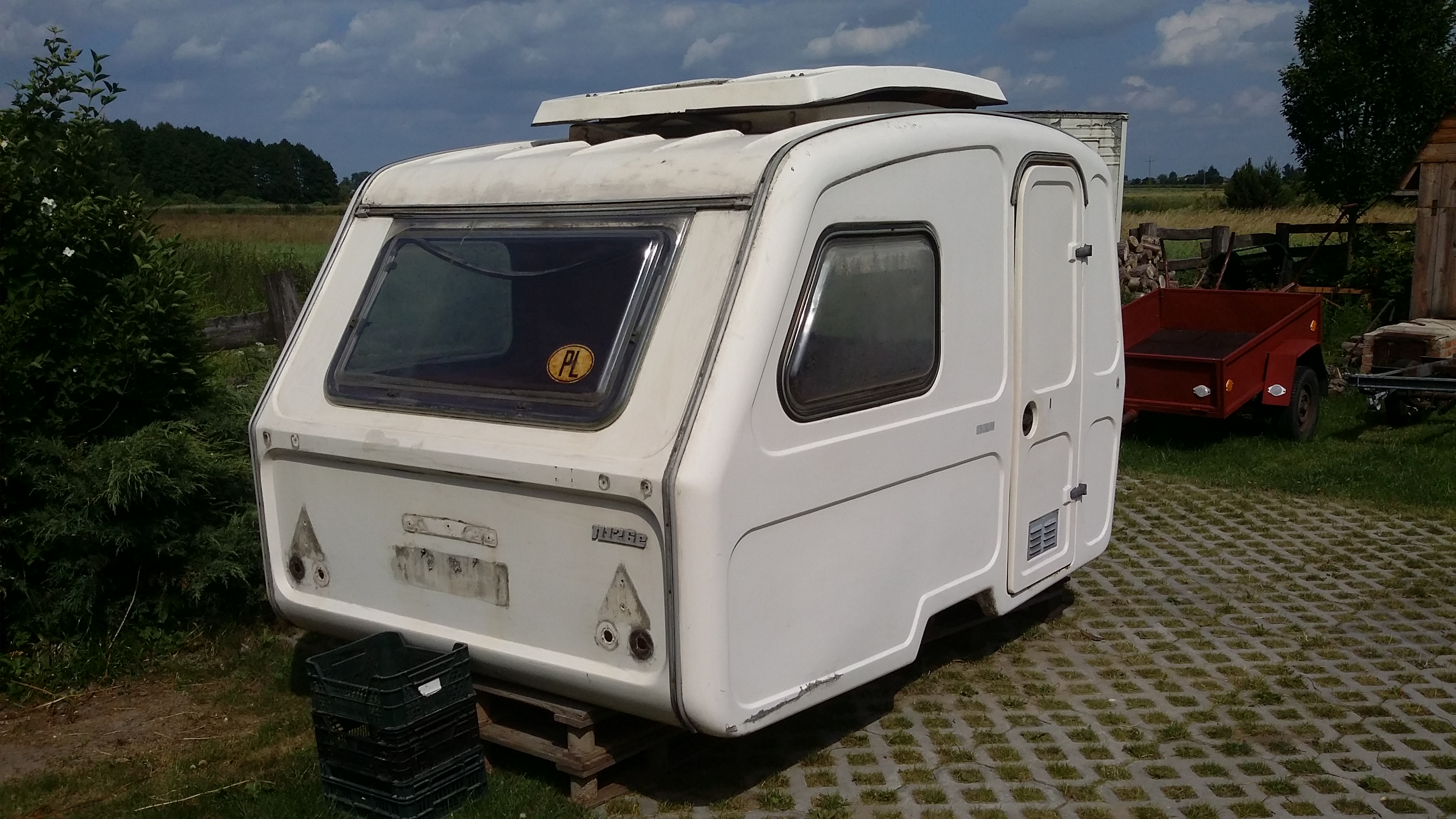

Kolejna porcja zdjęć z remontu.

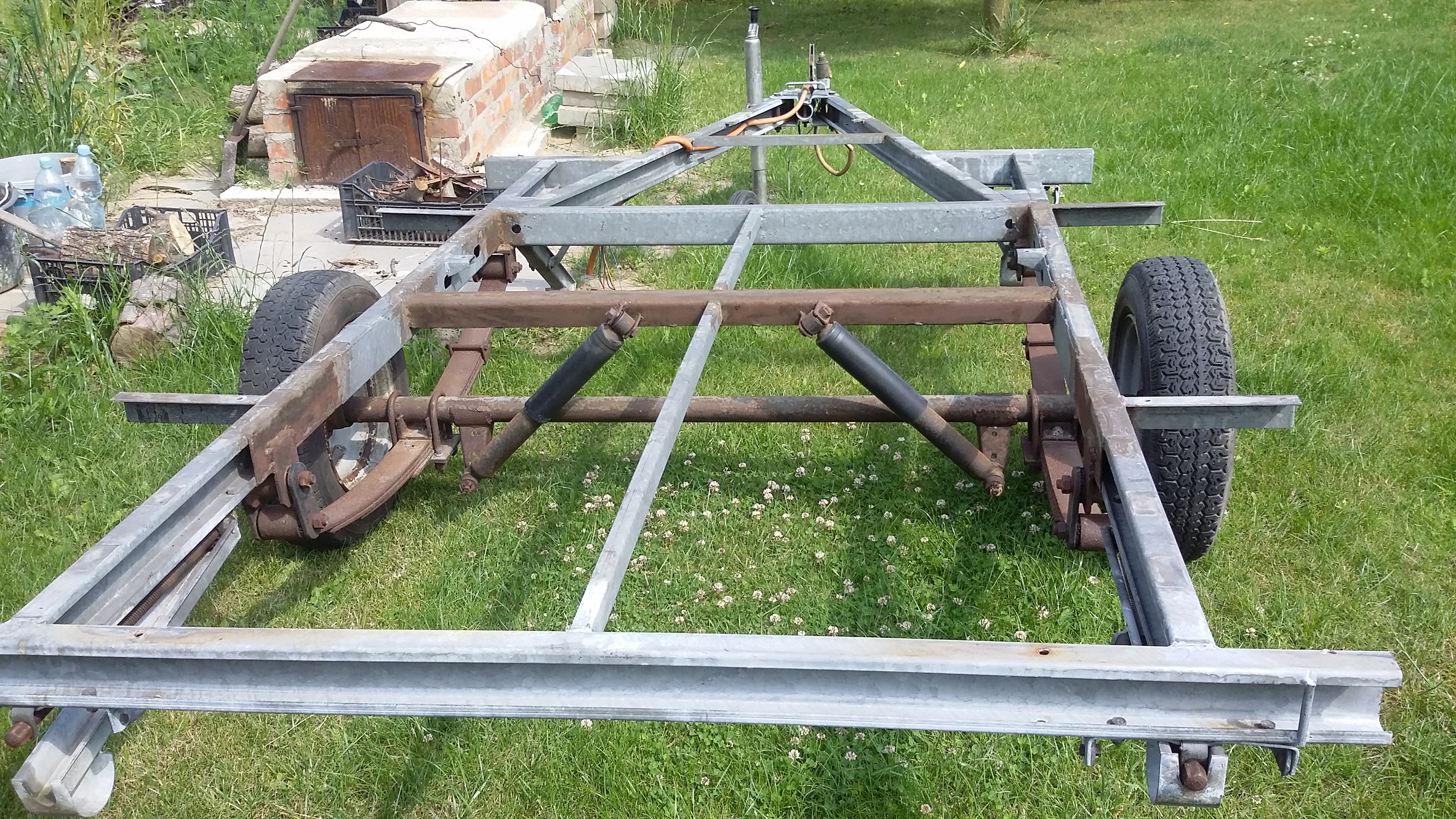

Dylemat co do ramy, czy piaskować i malować, czy zostawić i tylko belkę z osią odświeżyć

Re: Kolejna n126e remont MIKLAZ
Miklaz pisze:...
szkoda piaskować to co w ocynku
chyba najlepiej dobrze szczotą wyczyścić to co "zaruściałe" potraktować odrdzewiaczem i zamalować porządnie
To napisałem ja, dworek

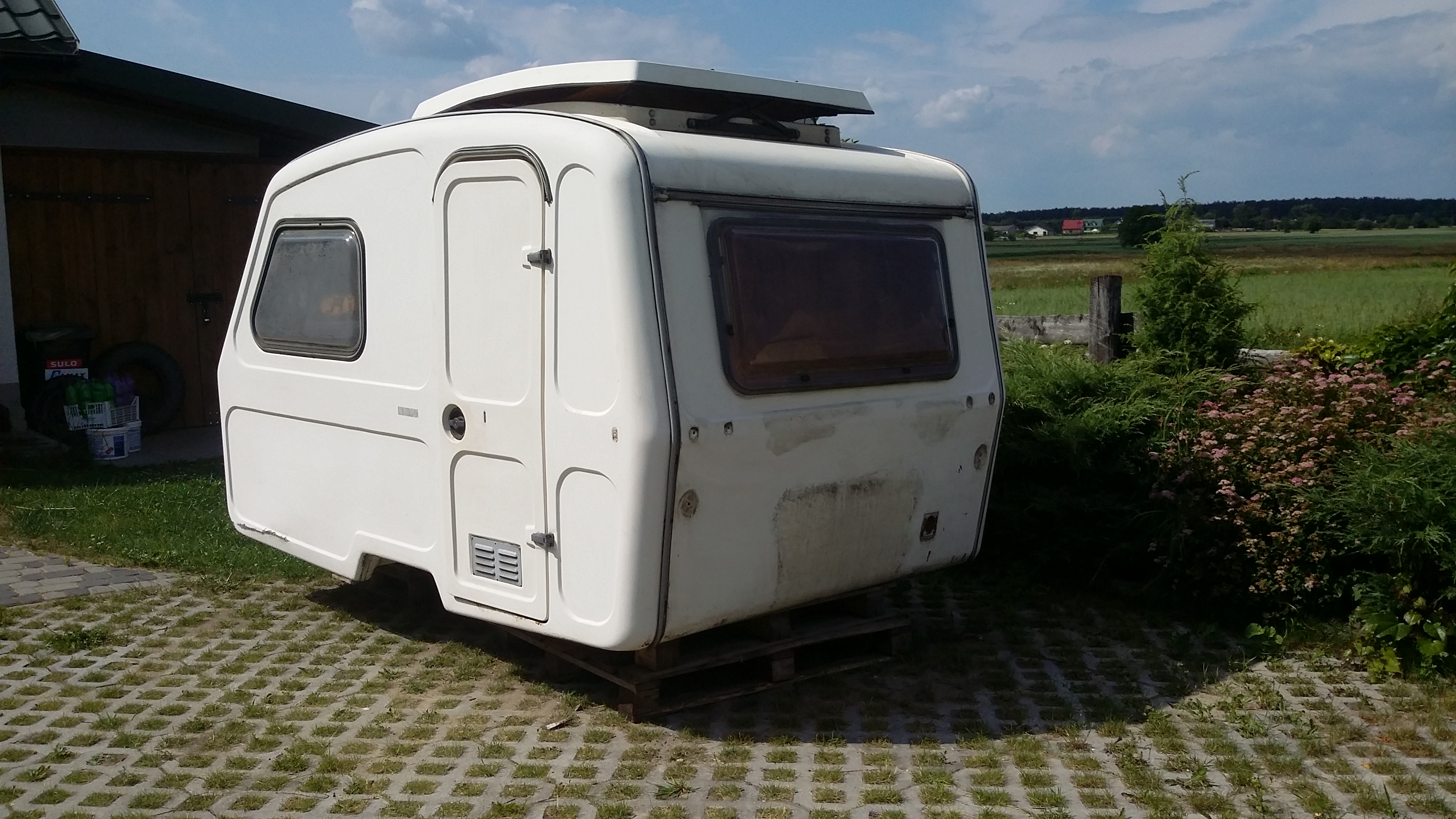

Hehe, tak jak można się było spodziewać remont nie będzie szybką sprawą. Przyczepka wybebeszona całkowicie. Tragedii w postaci dziur w laminacie nie ma. Najgorsze są spękania na zewnątrz. Zacząłem od kuferka czyli oscylator kątowy i jadę po całości żeby wyrównać powierzchnię. Bylem na konsultacjach w firmie zajmującej się remontami kajaków i łódek. Propozycja była następująca - zeszlifować, potem np. wałkiem żywicę, potem szpachlowanie, docieranie, podkład i farba. Czy doświadczeni koledzy uważają , że to zda egzamin? Zdjecia spękań i pajączków widać w moich wcześniejszych postach.

Wg mnie może to zdać egzamin,ale w takiej sytuacji to kupa roboty.
Przed nakładaniem żywicy,miejsca w których są "pajączki" musiałbyś głęboko zeszlifować żeby nie narobić "pagórków" na powierzchni

Ja szczerze to szlifowałem, szpachlowałem z włóknami szpachlą... a i tak wychodzą....
Nie cieknie więc bidy nie ma.... I dlatego nic więcej nie robię :
W moim przypadku tak jest z caaaaaałą przyczepką. Od boków po dach. Chciałem ją pomalować więc w jakis sposób muszę się tymi spękaniami zająć
Wczoraj byłem u kolegi, remontuje właśnie Jawę z koszem welorexa no i..... też miał laminat popękany itp. wady odlewów, załatwił to szpachlą natryskową, zmatowić całość- szpachla-docieranie-podkład i lakier. Może jest to jakieś wyjście.
