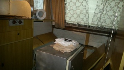

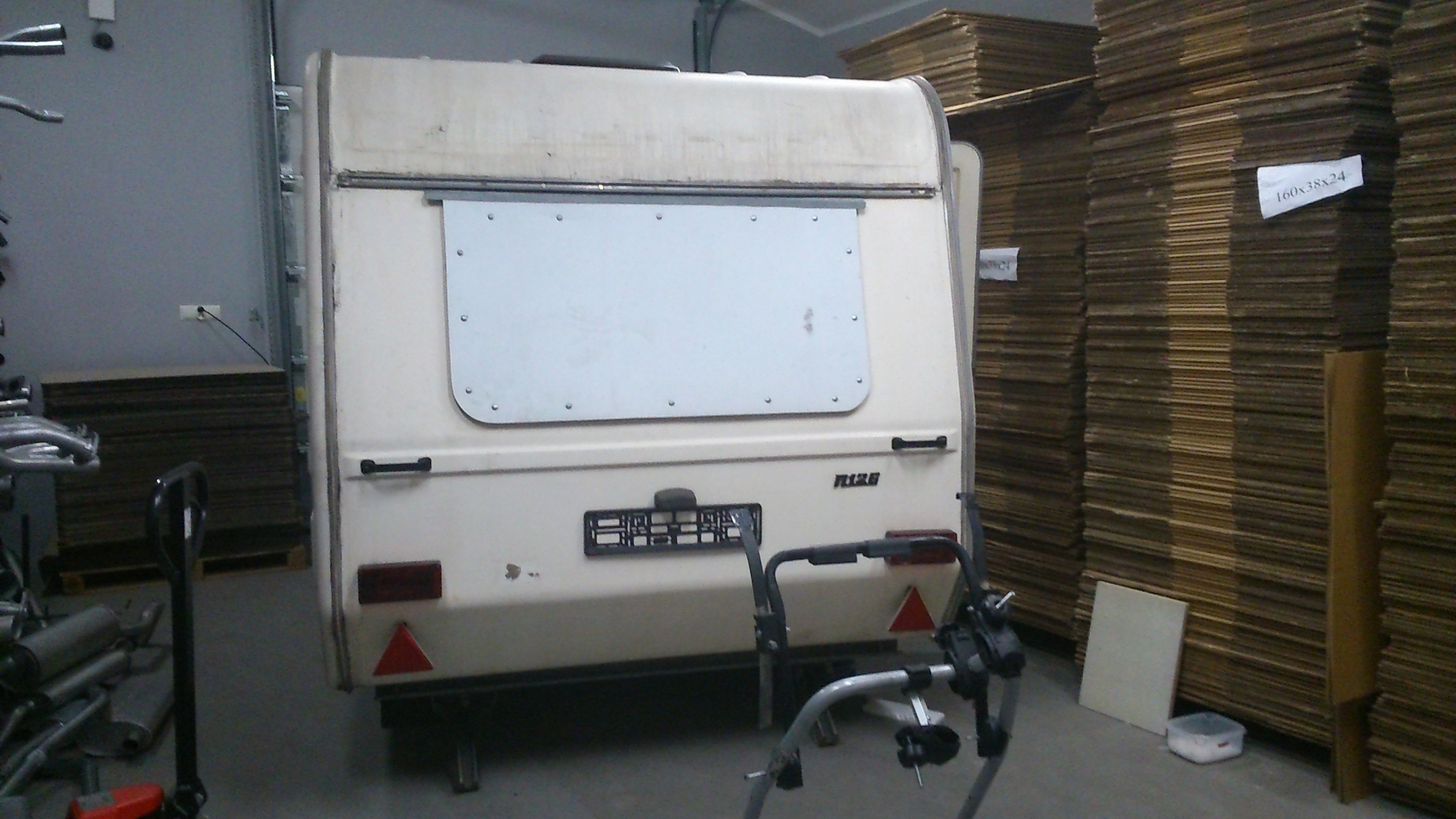

Witam dziś zacząłem kombinować coś z moją niewiadówką ;)

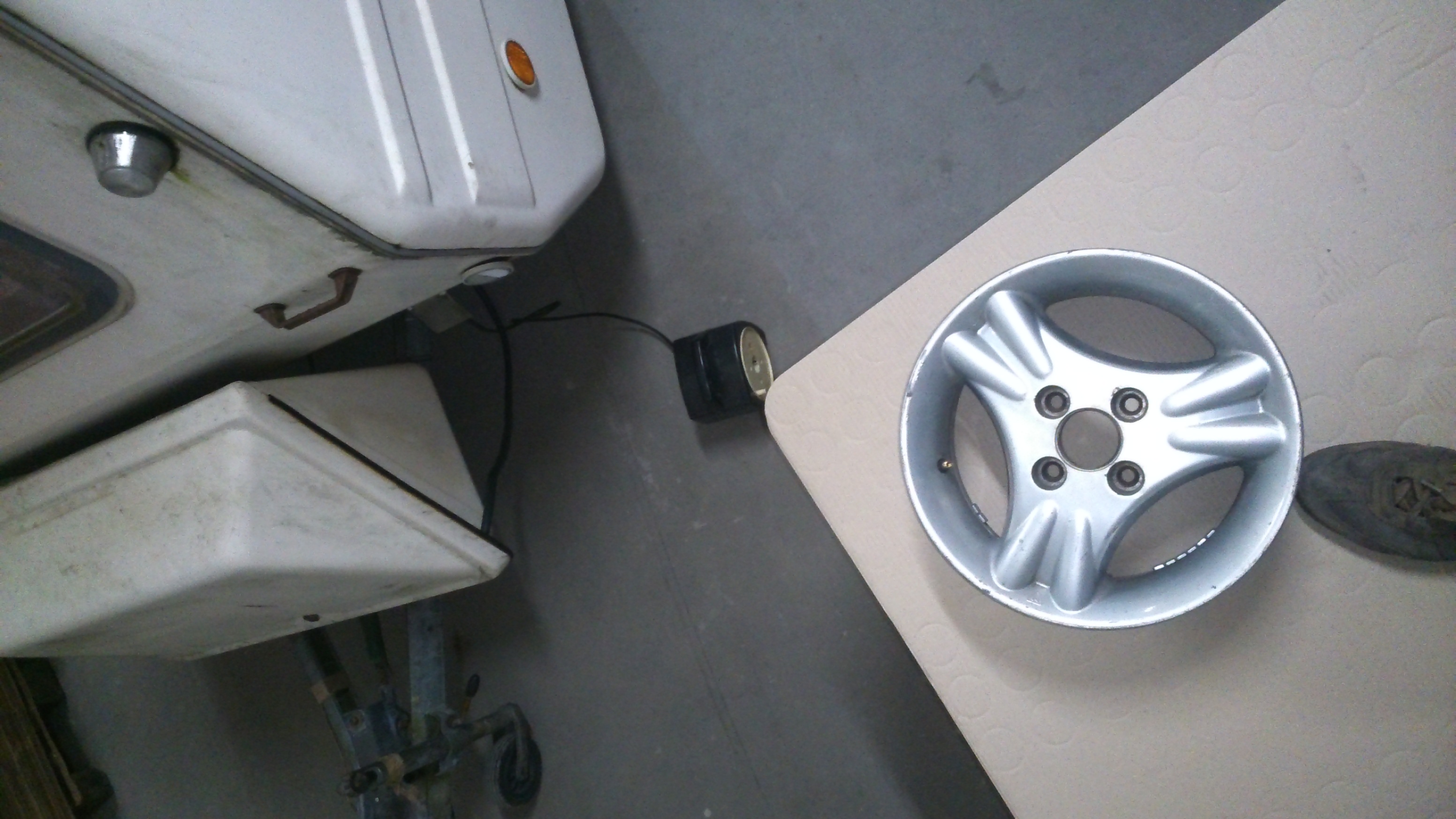

Kiedyś już pomalowałem lodówkę na srebrno zmieniłem światła. Jak kupiłem nie było już szyby tylnej ale mi to nie przeszkadza wzmocnie ścianę sklejką i będę montował bagażnik na rowery, kupiłem 4 alufelgi 2 będę sprzedawał.

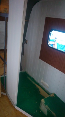

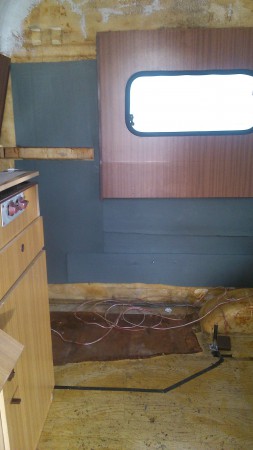

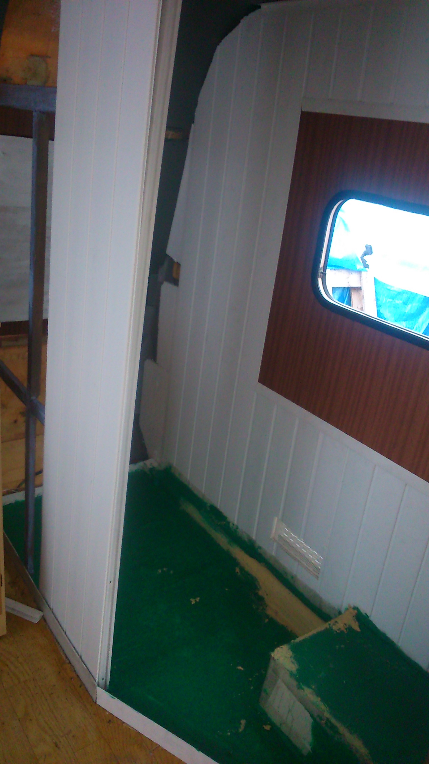

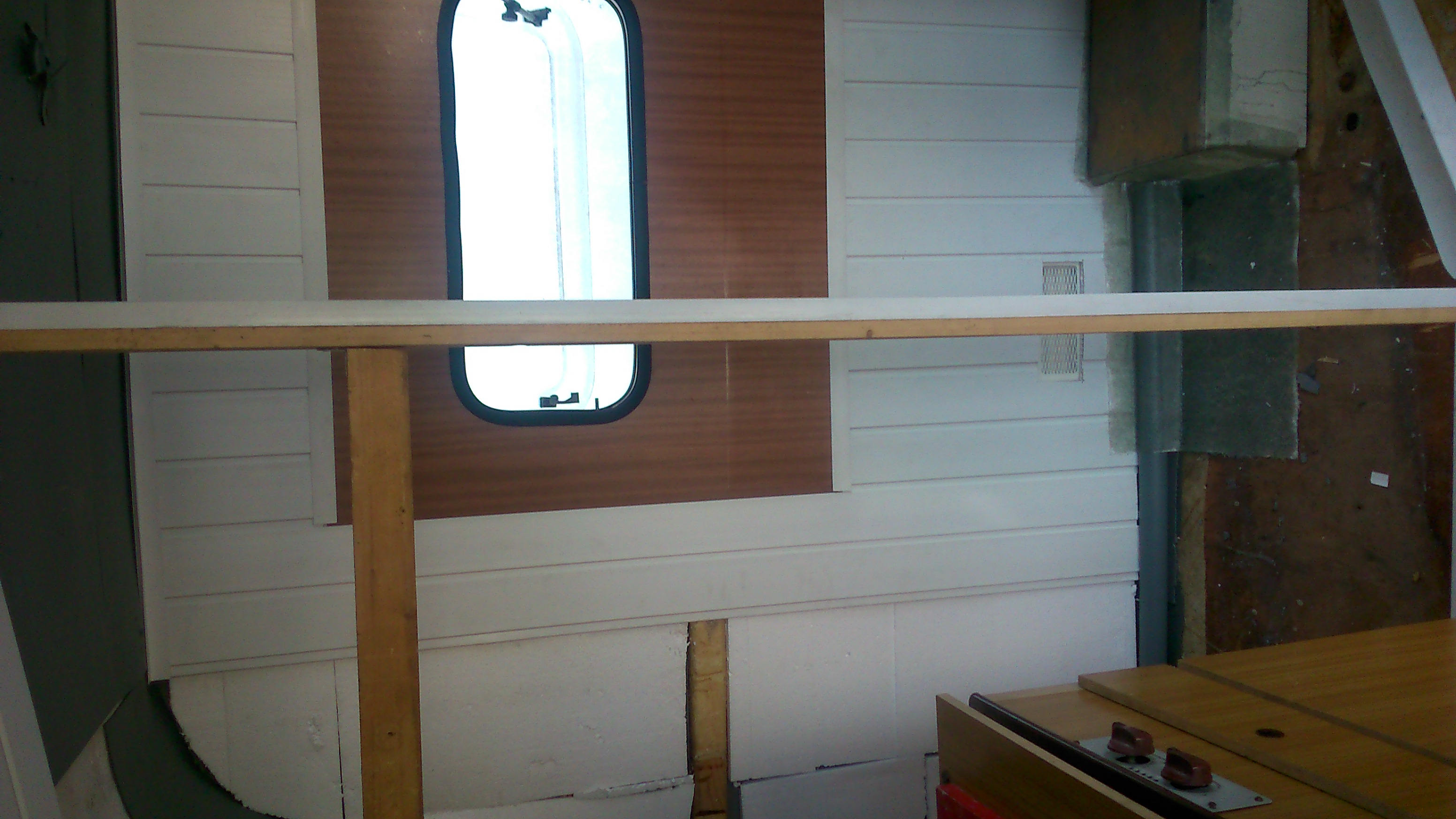

Zmieniłem koncepcje. Robię łazienkę. Ścianę ocieplam takimi styropianami pod panele co się daje. Przymierzam się do zrobienia brodzika "dedykowanego" czyli samoróbki z włókna szklanego i żywicy. Chce żeby była przenośna toaleta i prysznic. Idzie mi to powoli z braku czasu ;) ale nic na to nie poradzę ;)

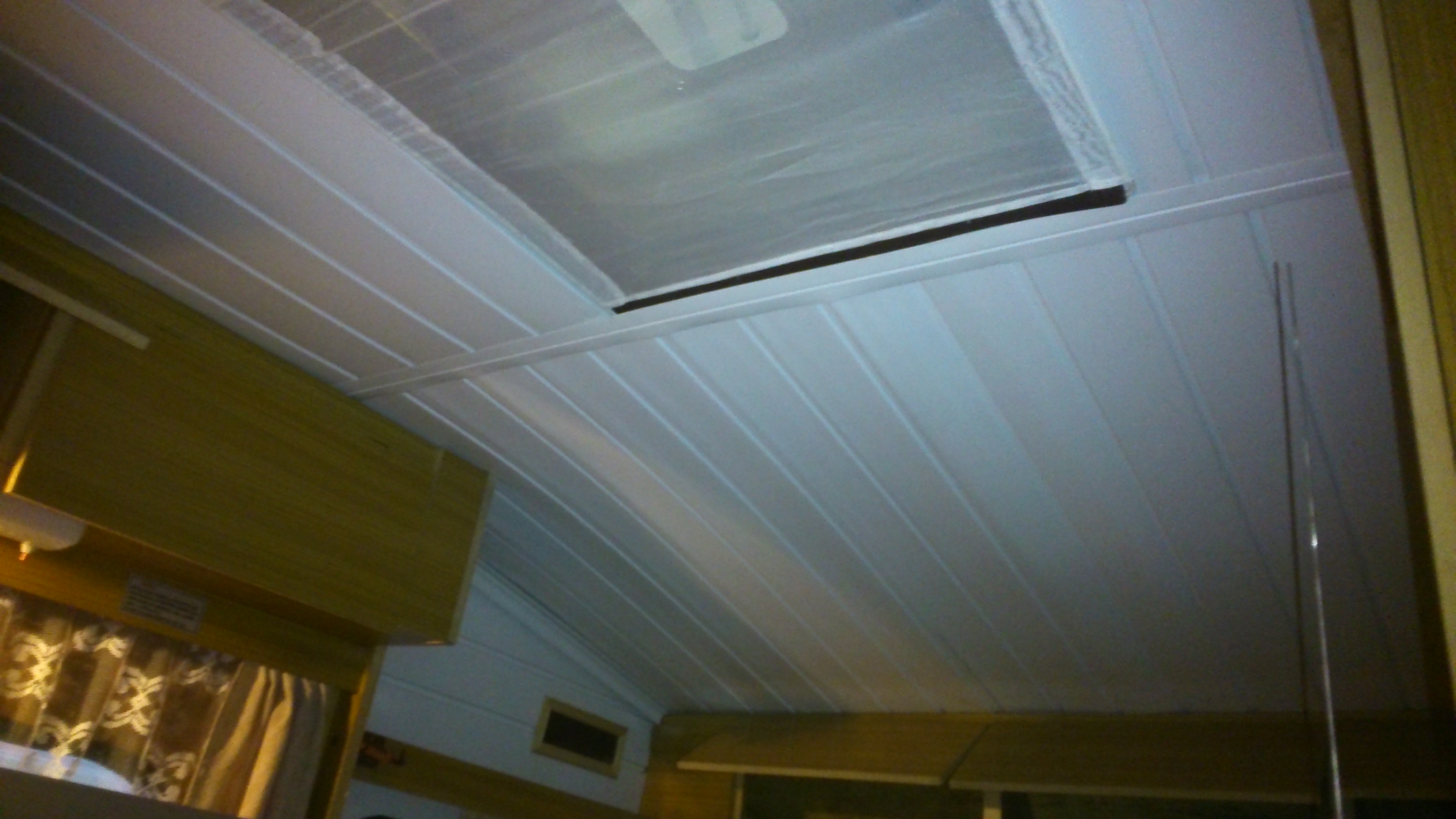

Jeżeli myślisz dalej o suficie i tym panelu plastikowym to moja rada jest taka, abyś ich nie łączył koło okna dachowego. Popatrz w moim wątku remontowym jak wygląda bez łączenia....

Patrzyłem ale nie do końca rozumiem ?

woyek pisze:Patrzyłem ale nie do końca rozumiem ?
Koło wywietrznika masz łączenie płyt tych białych - listwa łącząca kawałki.
U mnie jest panel w całości przez całą budkę...

Postautor: woyek » poniedziałek, 22 cze 2015, 14:02
Teraz rozumiem. Robił to poprzedni właściciel to szkoda mi tego już przerabiać bo to dodatkowy koszt ;)

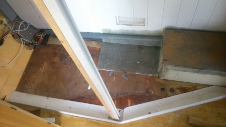

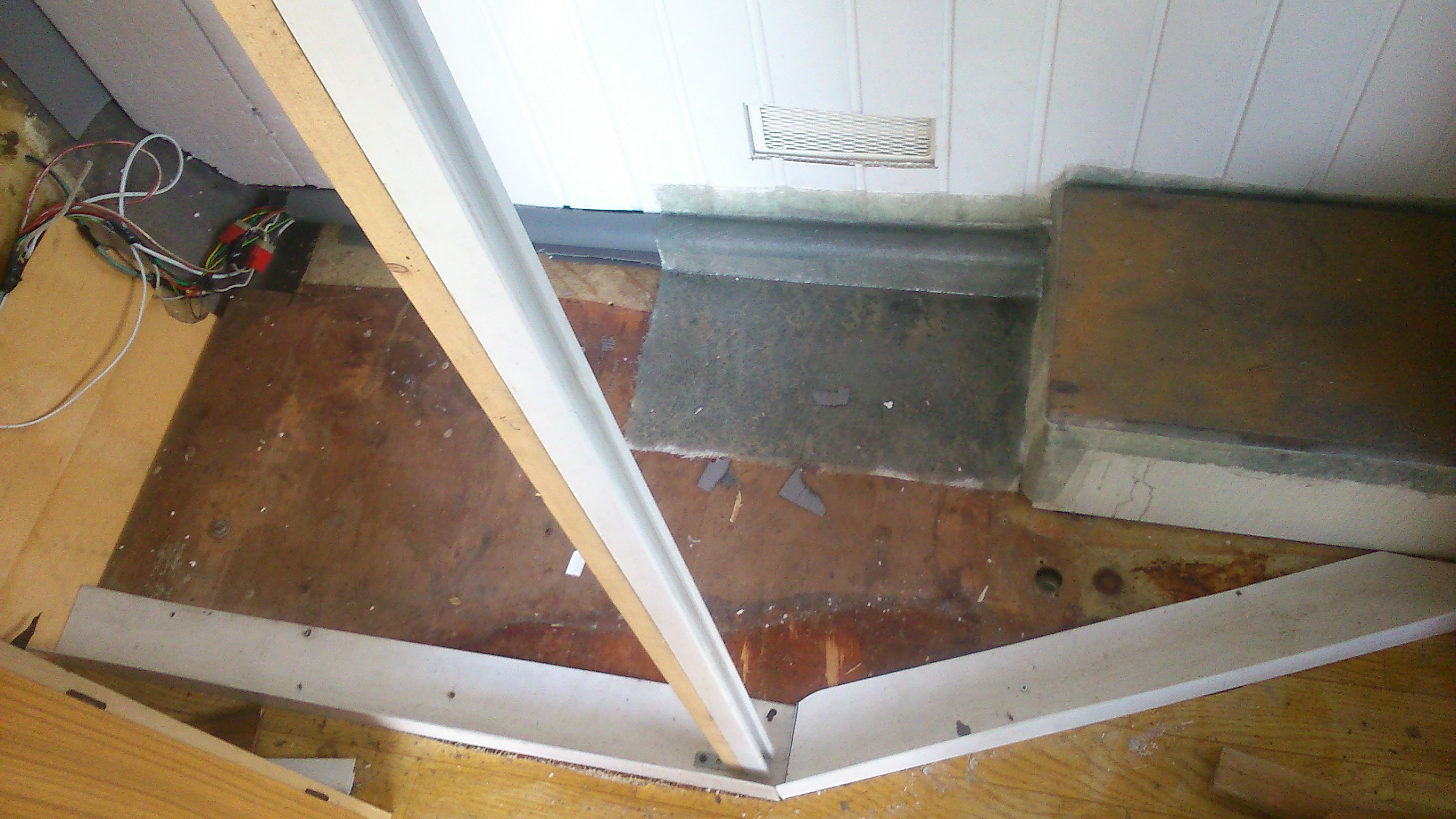

Trochę postępu. Uruchomiłem światła i instalacje elektryczna. Przygotowałem stelaż pod montaż bagażnika rowerowego na tył ;) No i walczę z łazienką jak tylko jest chwila czasu;) Stanęło na konstrukcji i początek brodzika z żywicy i maty szklanej, drzwi będą odsuwane w harmonijkę bo takie miałem na strychu i ładnie się przycieły. Całość zamierzam przejechać jeszcze szpachlą z włóknem szklanym i pomalować na biało ;) Toaleta przenośna i słuchawka prysznicowa 12V już czeka :D mam nadzieje że 1,2 sierpnia spędzę już weekend na dziko z łazienką i wc ;) Obecnie jest przestój bo znajomy gazownik montuje mi butle samochodową LPG przestawia gaz do kuchenki z tyłu. Nie zapominany oczywiście o wyjściach na ogrzewanie gazowe ;) Którego nie będzie. Chyba, że dziewczyna zmarznie na pierwszym wyjeździe to wstawimy ;)

Postautor: woyek » czwartek, 30 lip 2015, 09:58

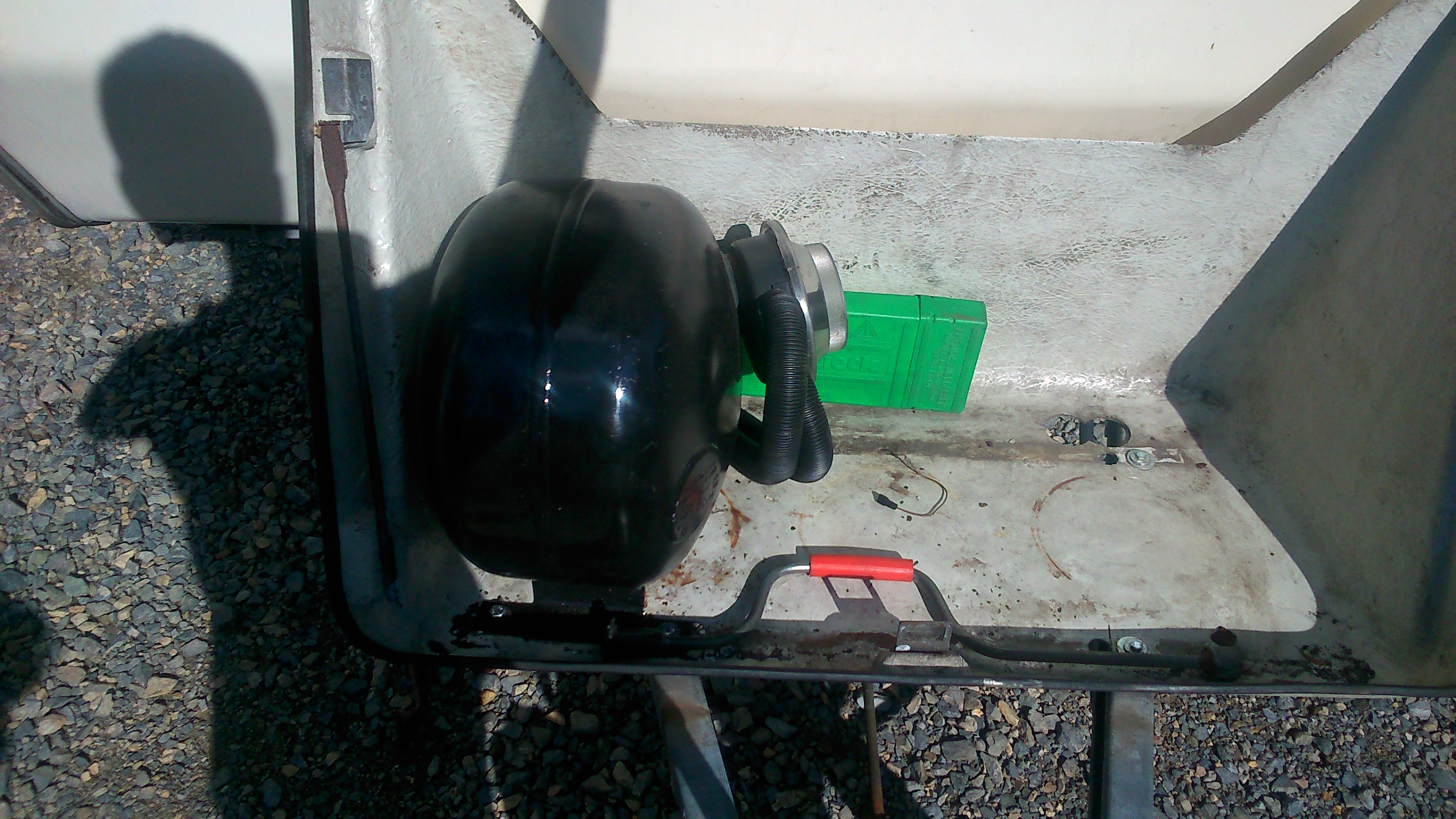

Zdjęcia zamontowanej butli LPG i wlewu. Butla ma 20 l pojemności, wlew z boku kufra. Ma elektrozawór odcinający gaz gdy straci napięcie 12v. Przycisk ma być w środku.

Postautor: kooba » czwartek, 30 lip 2015, 20:39
Widzę, że nawet rurki gazowe ładnie masz zapakowane w wąż karbowany. U mnie niestety tego zabrakło :(
Mam nadzieję, że pamiętałeś o przerobieniu wielozaworu w butli?
Jesteś pewien, że chcesz się bawić w sterowanie elektryczne wielozaworem? Ta cewka ma ciągnie około 1A.

Postautor: woyek » czwartek, 30 lip 2015, 23:04
Tylko będzie się włączać w momencie gotowania to nie będzie długo chodzić, a wydaje się bezpieczniej i można zamknąć gaz ze środka przyczepy. Awaryjnie można elektrozawór odkręcić jedną śrubką i wyjąć ten tłoczek :) 3 min roboty i chodzi awaryjnie bez prądu ;)

Postautor: kooba » piątek, 31 lip 2015, 10:02
woyek pisze:Tylko będzie się włączać w momencie gotowania to nie będzie długo chodzić,
Chyba, że tak. U mnie lodówka potrzebuje gazu przez 24h, więc elektrozawór odpada.
